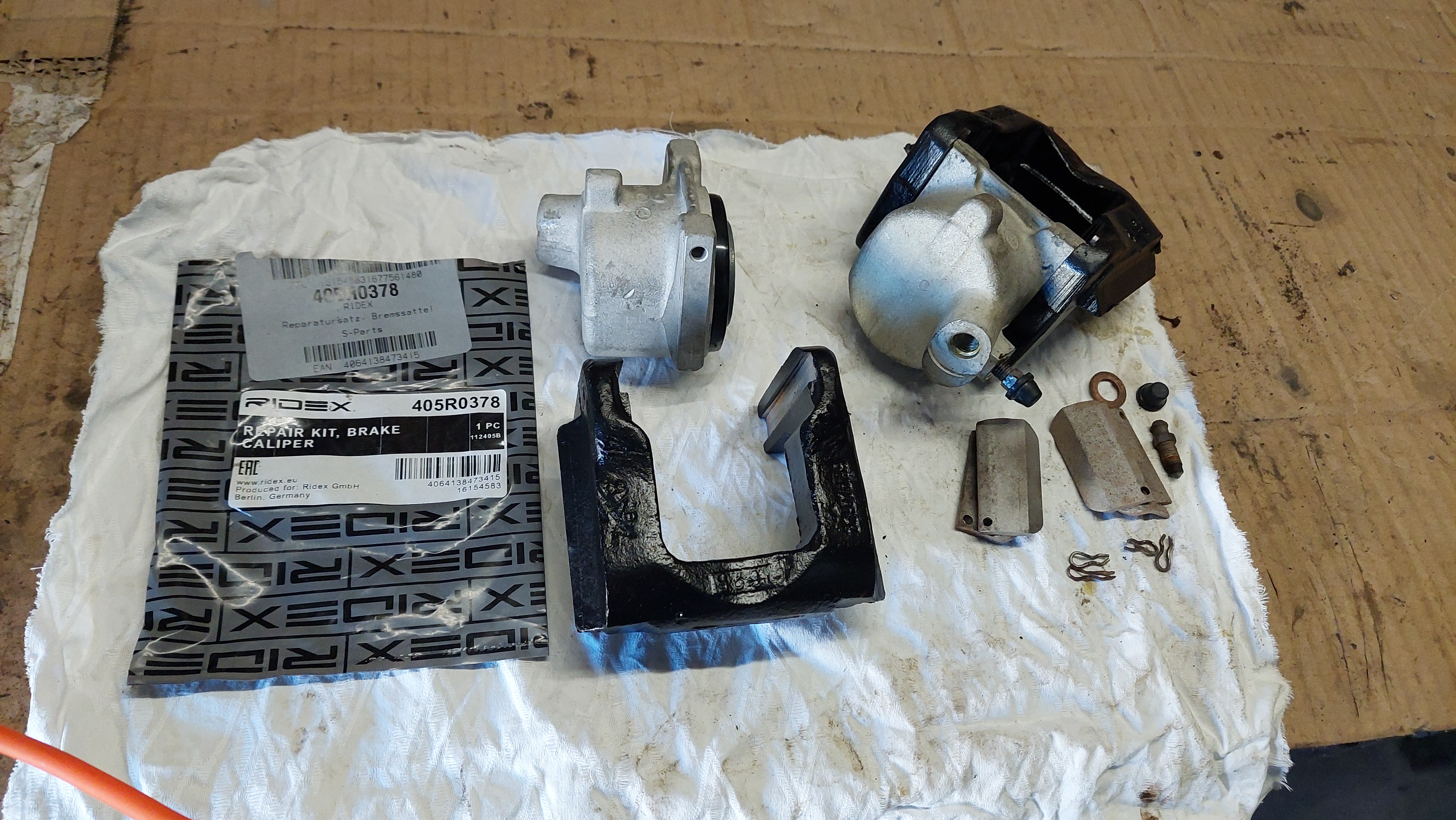

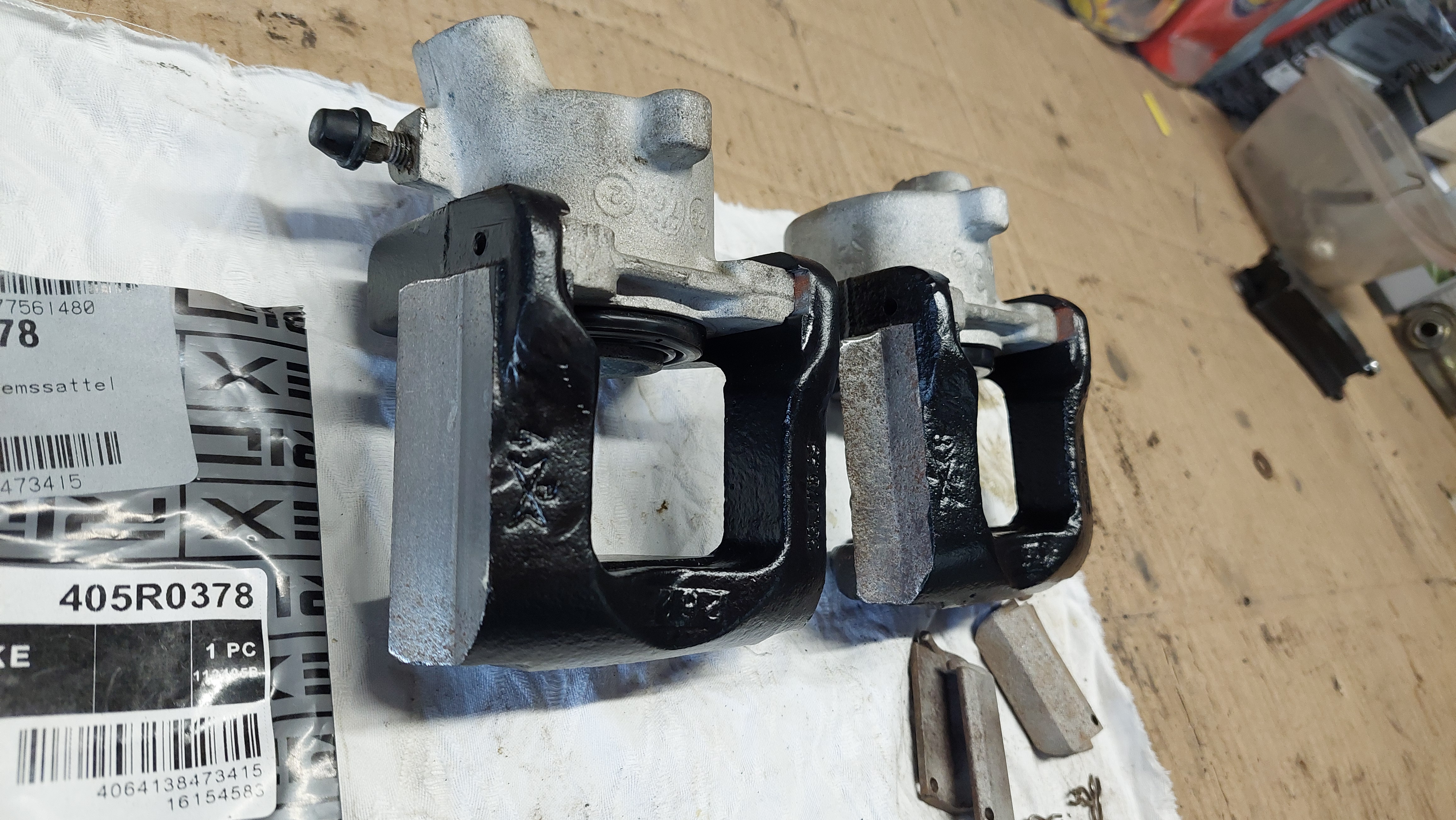

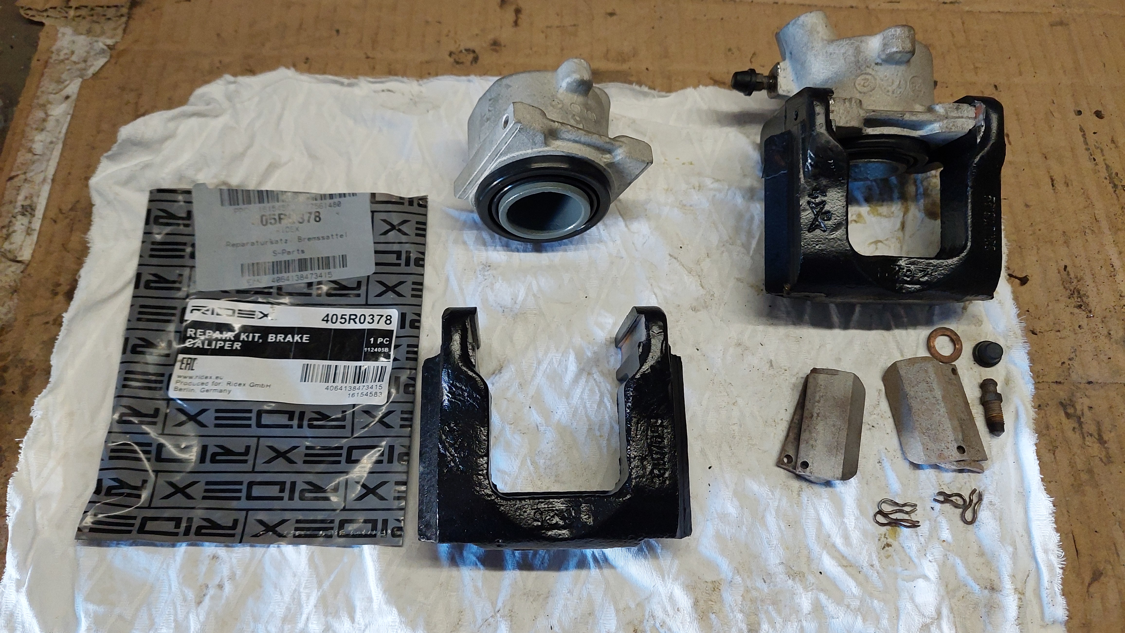

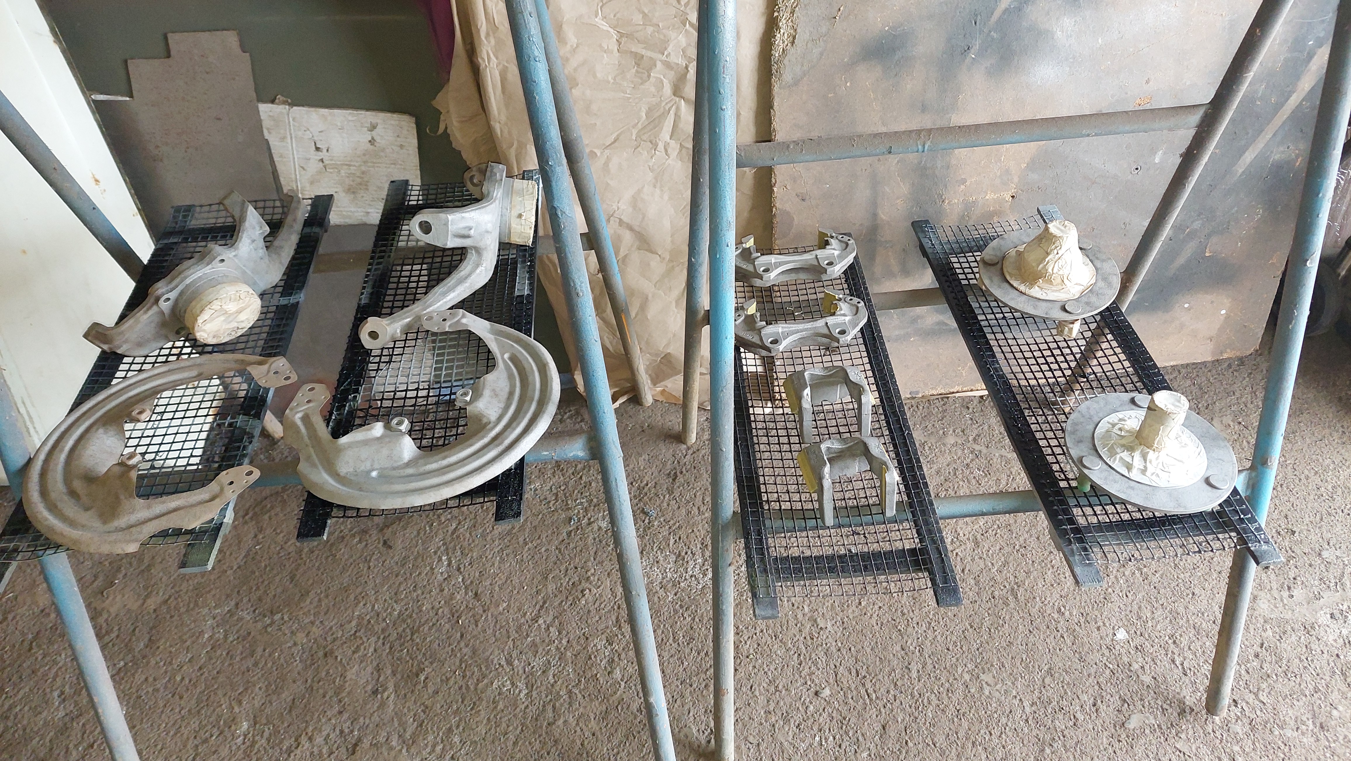

Más actualizaciones...

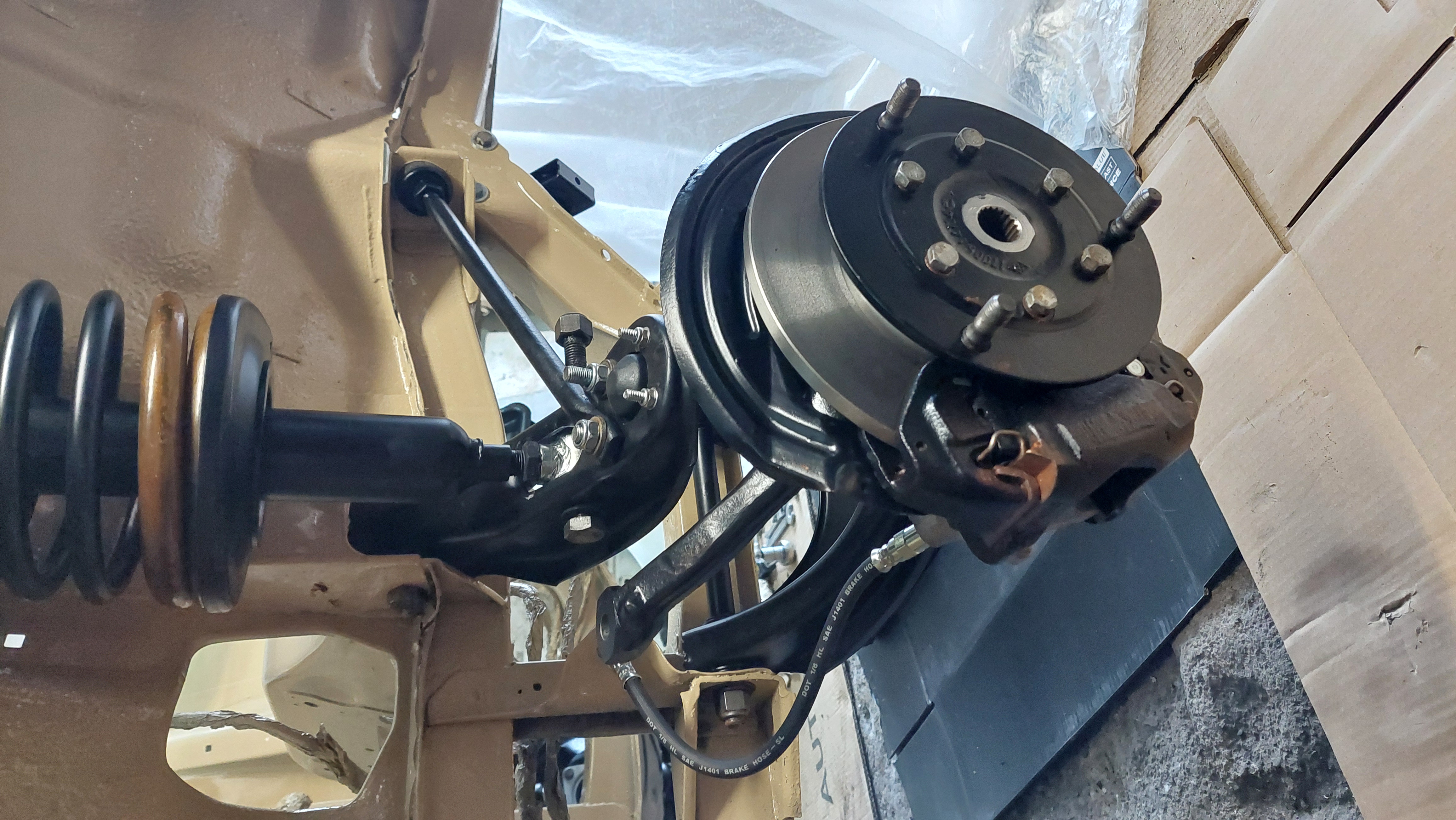

Reconstrucción de las pinzas de freno, desmontadas arenadas y montadas con kit de reparación nuevo y grasa específica de montaje.
- Mensajes: 6634

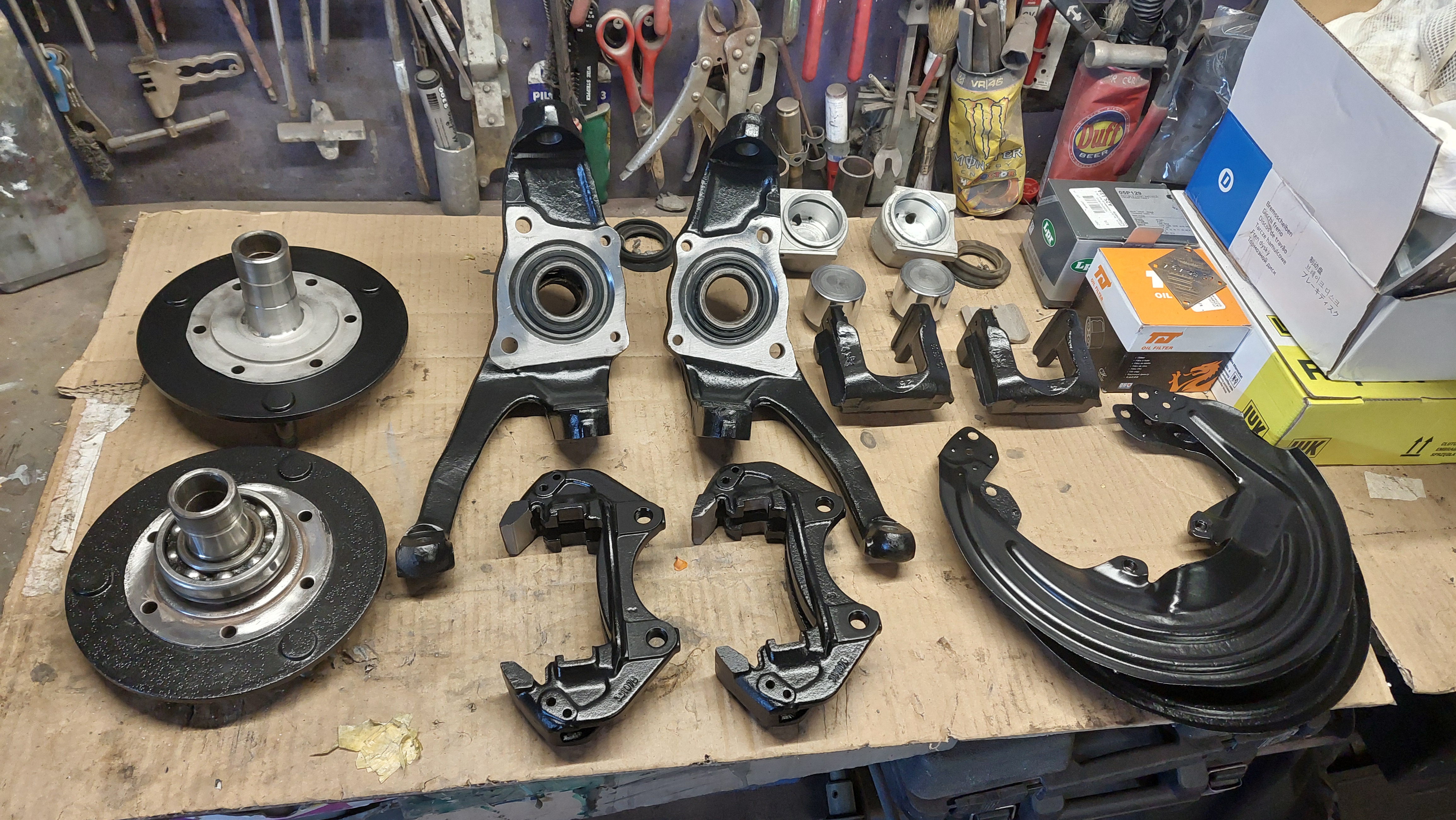

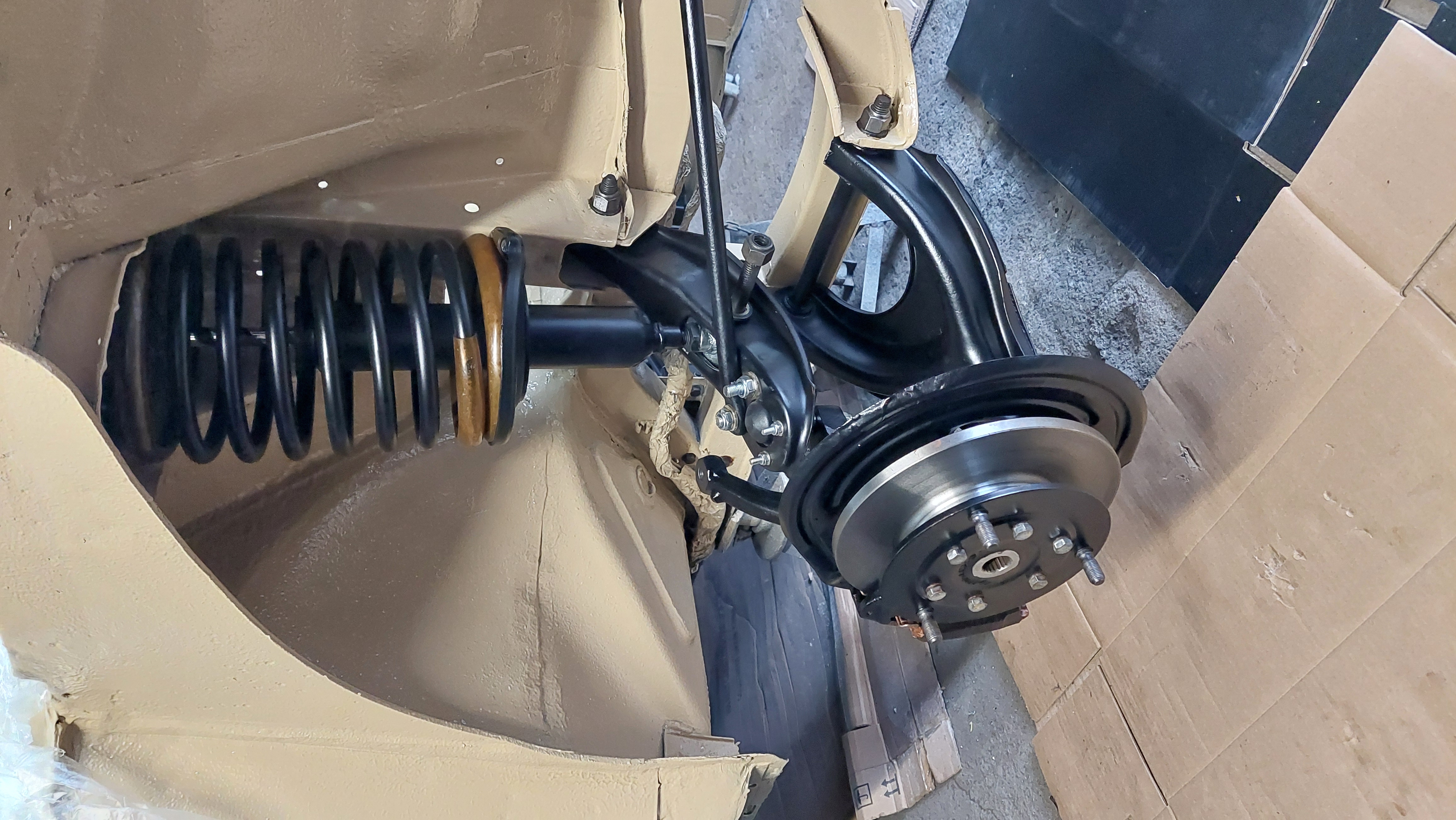

Re: Renault R12 TL Break 1977
Y así queda todo el tren delantero montado, con sus discos de freno nuevos así como las rótulas, silenblocks , pinzas de freno, latiguillos etc. Ahora lo siguiente será la dirección, caja de cambios y transmisiones.

Buá chaval. Ya hace un año o asi que fuimos a por el al lado de la torre de hercules y mira como le esta cambiando la cara. Va a ser un break muy exclusivo por la pinta que esta tomando. Una pregunta. Luego el pase de ruedas ahi por dentro ya queda asi con pintura o llevará antigravilla? Animo!!

Dirás que ya hace un año que fuimos a buscarlo y aún está asíoscarmantiñan escribió: ↑30 May 2024 13:28 Buá chaval. Ya hace un año o asi que fuimos a por el al lado de la torre de hercules y mira como le esta cambiando la cara. Va a ser un break muy exclusivo por la pinta que esta tomando. Una pregunta. Luego el pase de ruedas ahi por dentro ya queda asi con pintura o llevará antigravilla? Animo!!
Los pases de rueda ya están antigravillados y pintados, quedan asi. Vamos, que les di antigravilla y pinté.
