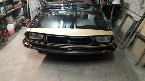

Hoy he estado adaptando los faros de TL , que son similares a los del alpine argentino.
He tenido que adaptar los protectores de plastico traseros, ya que los de TS no valen para instalar estos faros y tambien tuve que adaptar la instalación electrica.
Tambien desmonté los cromados de los biseles y rejilla para pintar todo el frontal de negro, ya que el gris no le pega.
Mañana pintar rejillas y ajustar y sellar aletas para poder mobtar los biseles y el paragolpes delantero.

Frontal TL (segunda serie) pintado en negro satinado

El de la itv va a pensar que no es el mismo coche y que se le cambió el numero de chasis -roll1 , la verdad es que no se parece en nada al TS verde que era antes.
Dejo fotos del frente terminado, ahora unos dias de descanso y el lunes continúo con el montaje de puertas.
Ahora si que ya tiene look alpine por delante, los faros de TS Fasa no le harían justicia ahora mismo.
