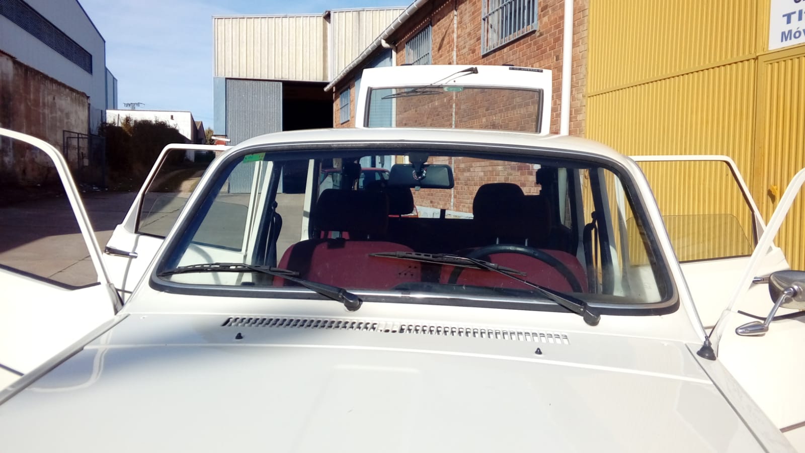

Pues al final ha resultado que toda la paciencia y tiempo gastados han merecido con creces la pena. El resultado es fantástico y en principio no tienen nada que envidiar a cuando me hicieron las otras en Portugal.
Sí tengo que ser sincero y en principio la pintura color aluminio y el barnizado lo iba a dar yo, pero al final me lo ha pintado y barnizado mi chapista de confianza.
Como podéis ver, el color oscuro no es tan oscuro como el que habéis puesto alguno de vosotros, pero a mí me gusta más que no haya tanto contraste. Ya sabéis, sobre gustos no hay nada escrito -grin .
Aunque aun quedan cosas por hacer, poco a poco el coche va quedando como me gusta. Cuando vaya habiendo más novedades, ya os las iré comentando.
Muchas gracias por vuestro seguimiento, con estos ánimos y parabienes da gusto hacer y enseñaros los avances.

Re: Un lavado de cara
Publicado: 05 Feb 2019 11:33
por Jolo
Antes de nada quiero dar las gracias a nuestro querido Don Pablo por seguir siendo mi Ángel de la Guarda informático.
Como podéis ver el coche ya está con sus asientos "nuevos". Os recuerdo que los delanteros son de R-18.
En principio me iban a poner unas fundas estilo a las que llevo en el patito (parece que son tapizados así), pero como las telas de todos los asientos estaban ya muy finas y desgastadas, han quitado estas y me han reforzado todas las espumas y los han tapizado directamente y no ha querido cobrarme más que lo que ya habíamos acordado en principio. El tapicero está en Palencia y se dedica desde hace la pila de años (así como 50) en exclusiva a la tapicería de automoción y todas las telas que utiliza son específicas del automóvil. Hace asientos, volantes, moquetas, techos, techos de vinilo (aunque de estos pocos ya je, je), paneles interiores de puertas... vamos, de todo lo que se os ocurra.
La tela costó un poco encontrarla ya que el granate ahora se utiliza poco. Es un color que no es que me apasione pero es el color original del coche y como los paneles interiores de puerta también van en ese color, creo que es como mejor quedaba. El color es un pelín más claro que el original, pero muy parecido y para mi gusto ha quedado de lujo.
En cuanto al asiento trasero he puesto varios inventos y esos sí que los he pergeñado y hecho yo.
En primer lugar veréis que he puesto reposacabezas traseros. Sé que no queda muy original que digamos y que estéticamente son un poco chocantes, pero como sabéis, yo lo utilizo a menudo y me parece importante llevarlos porque ahí van los chavales y en un mal golpe por detrás (Dios no lo quiera) te pueden librar de una lesión al menos. Son muy fácilmente desmontables para que se pueda plegar el asiento.
El segundo invento que podéis ver es precisamente la bandeja enrollable para tapar el equipaje trasero. La idea me la dio Angulo y tuve la gran suerte que la primera vez que fui a La Torre después de esta conversación, encontré un Mercedes de esos y pillé la codiciada pieza. Para su instalación en nuestro R-12 es importantísimo coger también los anclajes del respaldo del asiento del Mercedes. El primer problema vino cuando al presentarlos vi que no dejaban accionar el tirador de plagado del respaldo, por lo que ideé un sistema de bisagra para poder levantar la bandeja enrollable cuando quiera accionar dicho tirador. El segundo problema vino porque hay que ser muy fino al medir la altura donde se pone. Demasiado abajo no se puede poner porque los topes de goma de los amortiguadores no la dejarían colocarse en su sitio, pero si calculamos para que apoye sobre los mismos, ayudará a que vaya más sujeta. Demasiado arriba tampoco porque la articulación de la bisagra no puede superar el borde superior del asiento, ya que si no no podría colocarde el respaldo tras la banqueta cuando ambos fueran plegados. El margen para colocarlo bien es muy pequeño. El sistema se adivina en la segunda foto en la que se ven en la parte izquierda del respaldo los dos soportes. No obstante, sacaré unas fotos de como se pone y se quita y así os hacéis una idea.
No obstante, a ver si el Sr Angulo deja de lado sus otros compromisos y puede llevarlo a Pola y lo veis in situ. Yo sigo teniendo sólo un culo y si llevo el patito no puedo llevar el familiar y la Doña no está por la labor de llevarlo. Así que ya sabe Usted Sr Angulo... -507.
Ahora me queda adecentar la pieza porque es azul y está muy rozada. Quiero pintarla o forrarla de granate y que quede más chula.
En cuanto a los enganches traseros para sujetarla cuando está desenrollada, aun no están puestos. Efectivamente, como dice Raúl he quitado el brazo original del portón y he puesto dos hidráulicos (con el brazo original no es posible engancharlo) que además funcionan mucho mejor y son mucho más seguros. La foto tiene truco: veis que las esquinas de la lona no se ven, pues bien, está mi hijo sujetando para hacer la foto -grin
Esta misma semana pondré los enganches, me los está haciendo el que me hizo los soportes de los cinturones traseros.
¡Menudo ladrillo os he metido! Muchísimas gracias por los elogios y por seguir los trabajos que hacemos, es un placer ver que os gusta y de paso dar ideas para mejorar nuestros cacharrillos. Yo cojo muchas ideas vuestras y a la inversa también me gusta contribuir, por si os viene bien coger alguna de las mías.

por Angulo
Desde mi punto de vista te está quedando genial, el color de los asientos me parece que queda muy bien y, como bien dices, al menos en las fotos no se nota casi el cambio de tono, y si se notara, con decir que has lavado los paneles más a conciencia que los asientos ya es suficiente. -tongue
El resto de obras de ingeniería ya los vi en vivo y me parecen todas geniales.
