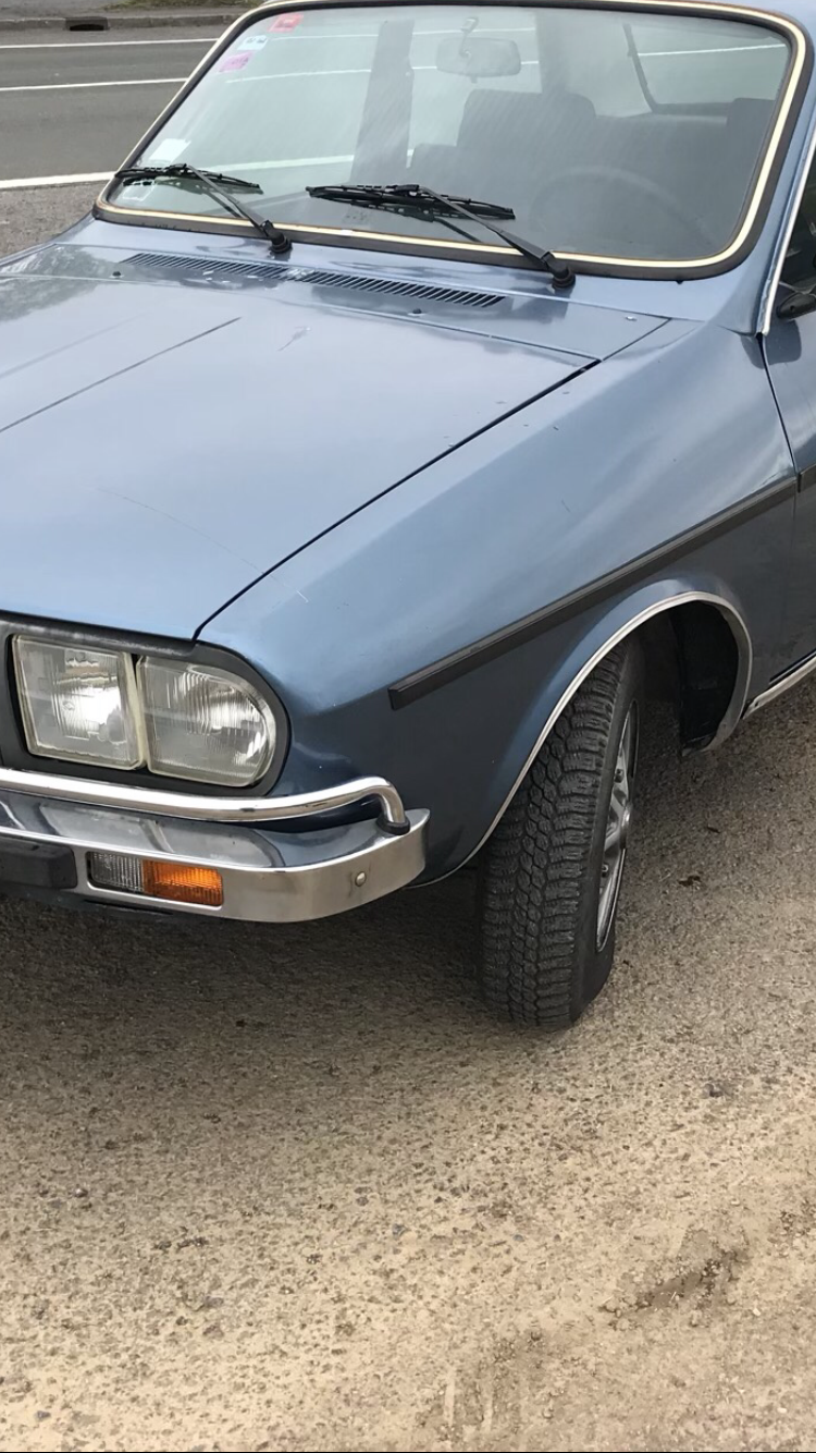

Por suerte encontré uno idéntico al mío , aunque del 80 pero a fin de cuentas idéntico , solo cambia en los intermitentes de las aletas que he pensado en ponérselos cuando lo restaure.
Eso esta genial que encontraras uno idéntico al tuyo que tuviste, como bien dices el tema de intermitentes de las aletas y tambien las branquias de atrás he de ser de plástico es cromada como la que llevaba los s y como lleva el mio.
Alex
Las tomas de aire cromadas se las cambie en su día cuando lo pinto mi padre jejeje.
Lo consigo en el taller donde trabajaba de un cliente que lo dejo con el motor roto. Le cambio el motor por otro que tenía en el taller y yo las tomas cromadas por las de plástico que me gustaban más jejeje.
Son los que tenía mi R12 ya que antes de irse al desguace le sacamos varias piezas a si que seguramente me anime a montarlos .

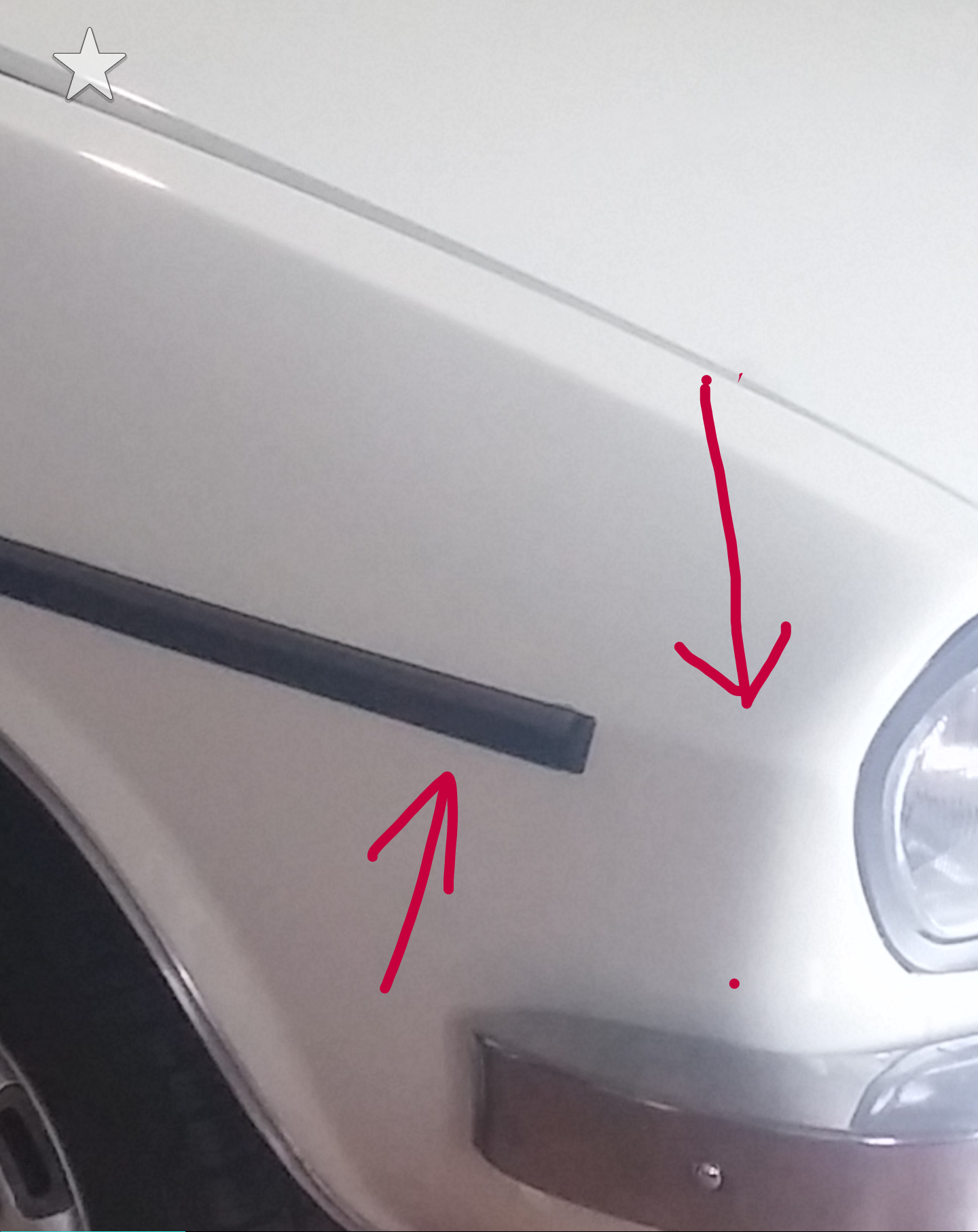

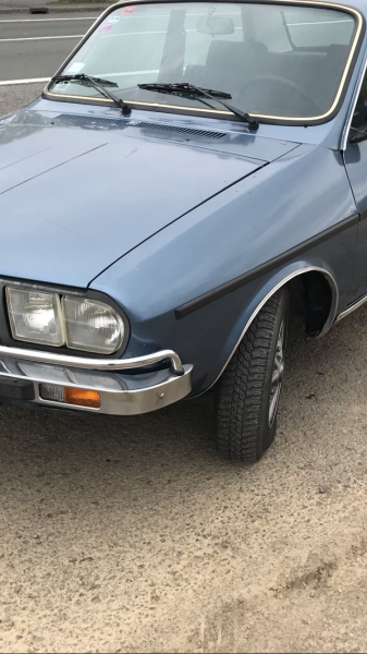

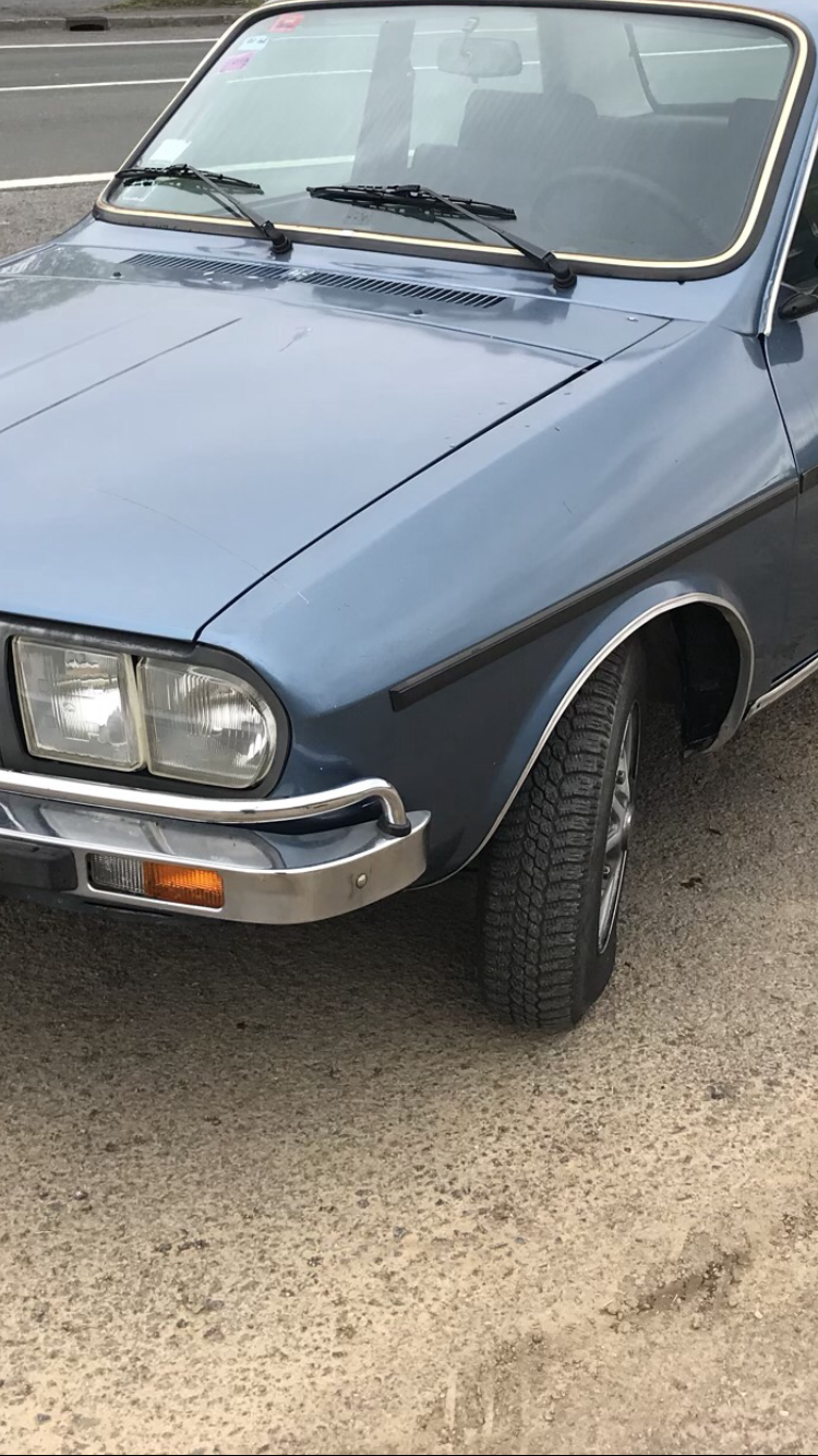

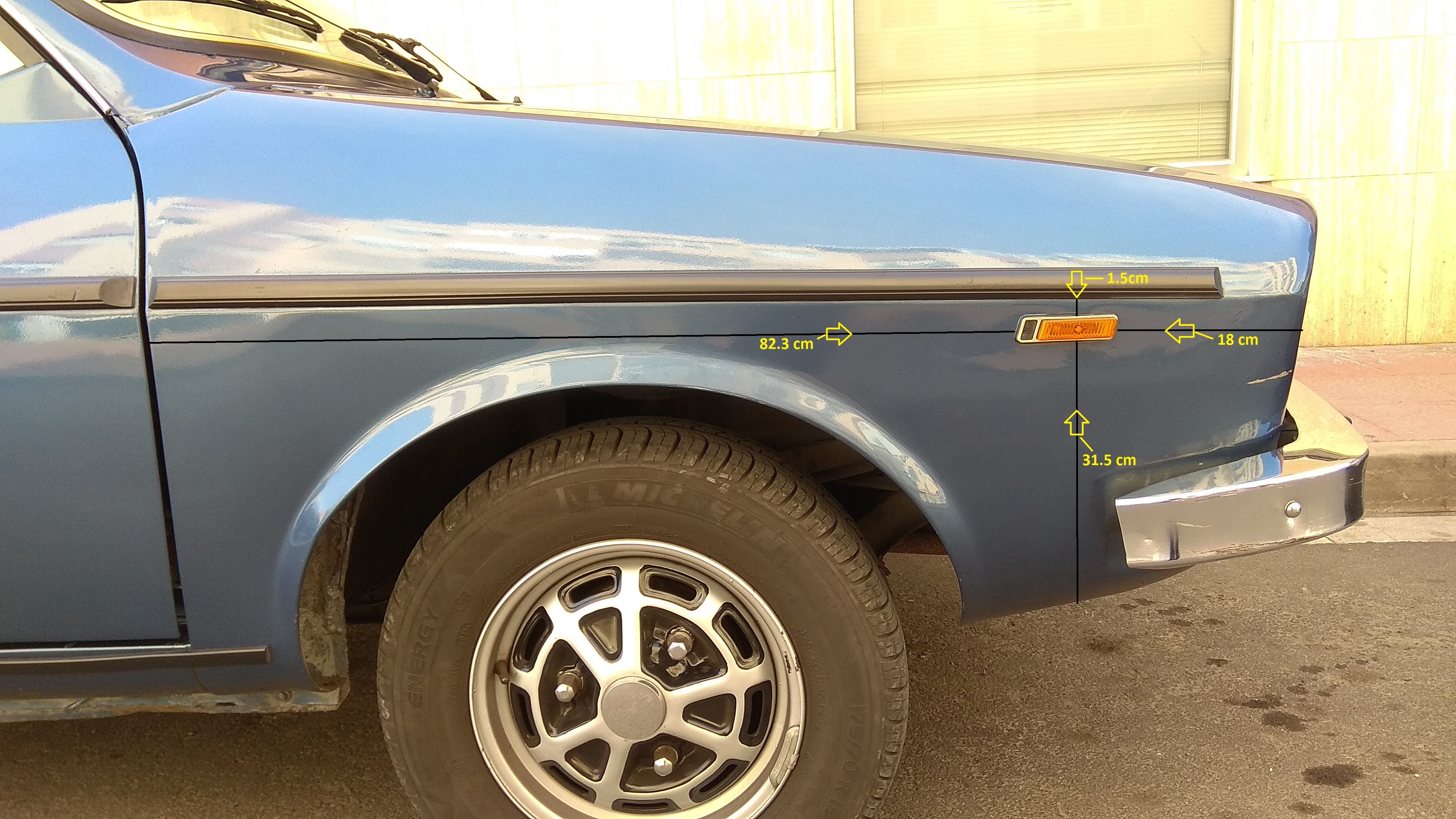

Podrías darme alguna referencia para hacer el agujero en la aleta? Por ejemplo la distancia desde el intermitente hasta la altura del faro? O algo parecido para poder hubicarlos lo mejor posible. De momento No me corre mucha prisa.
Buenas tardes, te adjunto unas fotos de las aletas de mi R12 por el tema de los intermitentes espero te sirva, ya me dices.
Alex
Gracias en La foto ya me hago una idea de la distancia.
Aproximadamente parece que el intermitente coincide con la pinta del paragolpes.
La distancia entre la moldura negra y el intermitente aproximadamente cuál sería,
Un saludo y gracias por la ayuda
De nada, el otro día te lo medí con el piloto puesto y no me di cuenta de quitarlo -banghead , en cuanto pueda cogeré y lo quito el piloto y así se mas exacto.
Alex
Re: Rescate del R12TS 77 y estado actual pagina 6
Mensaje: # 81104Mensaje Vin Electric
06 Abr 2019 22:48
Wow Alex, muy buen aporte esa foto editada, seguro que va a ayudar a mas gente -hi
Mensaje: # 81108Mensaje JOSEGT
07 Abr 2019 00:11
Muchísimas gracias por todas las molestias que te has tomado Alex, con esta foto no tendré problemas en ubicarlos .

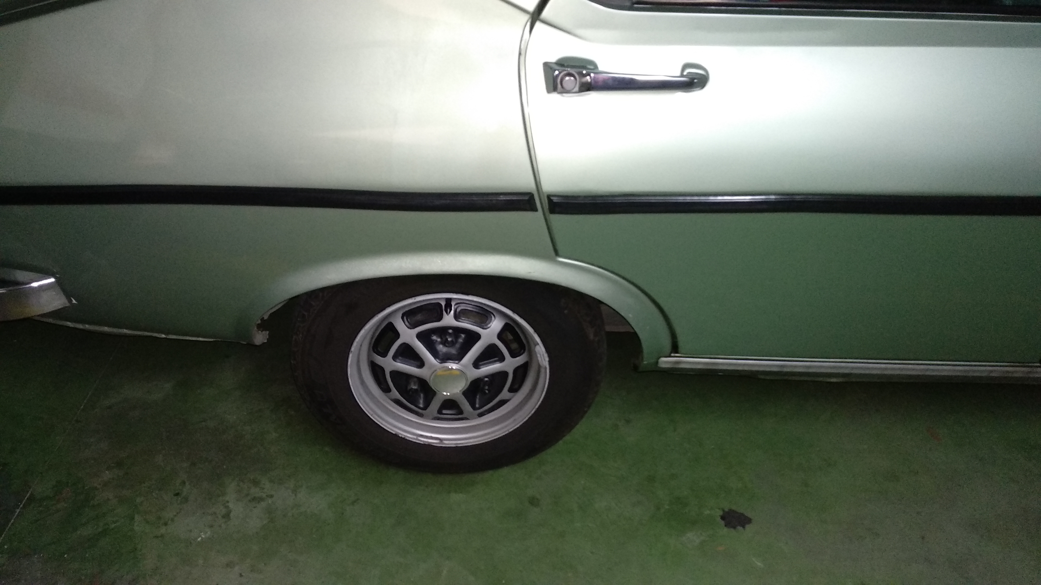

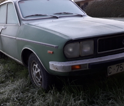

Buen aporte, si señor. -clapping Además ,por lo menos yo, me he dado cuenta de un detalle que desconocía, y es que la moldura de los TS primera serie va por encima del pliegue de la chapa que tienen las aletas y las puertas, mientras que en los segunda serie como el mio va por la parte de abajo de dicho pliegue. -read
Lo dicho, nunca te acostarás sin saber una cosa más. -hk
Mensaje: # 81121Mensaje JOSEGT
08 Abr 2019 00:41
Pues tienes razón , yo ni me había dado cuenta de este detalle.
El mío también la tiene por debajo
Mensaje: # 81123Mensaje Vin Electric
08 Abr 2019 07:40
Efectivamente, va por arriva de la linea, en esta foto podeis ver un TS del 76 con las molduras originales que tambien va por arriva.
Mensaje: # 81126Mensaje TheBigMen
08 Abr 2019 11:06
En el mío, de los últimos, también van por debajo.
savil
Mensajes: 1151
Registrado: 13 Feb 2012 00:56
Mensaje: # 81137Mensaje savil
08 Abr 2019 21:34
El mio es de diciembre del 78 y va por debajo[IMG]https://uploads.tapatalk-cdn.com/201904 ... cd4102.jpg[/IMG]

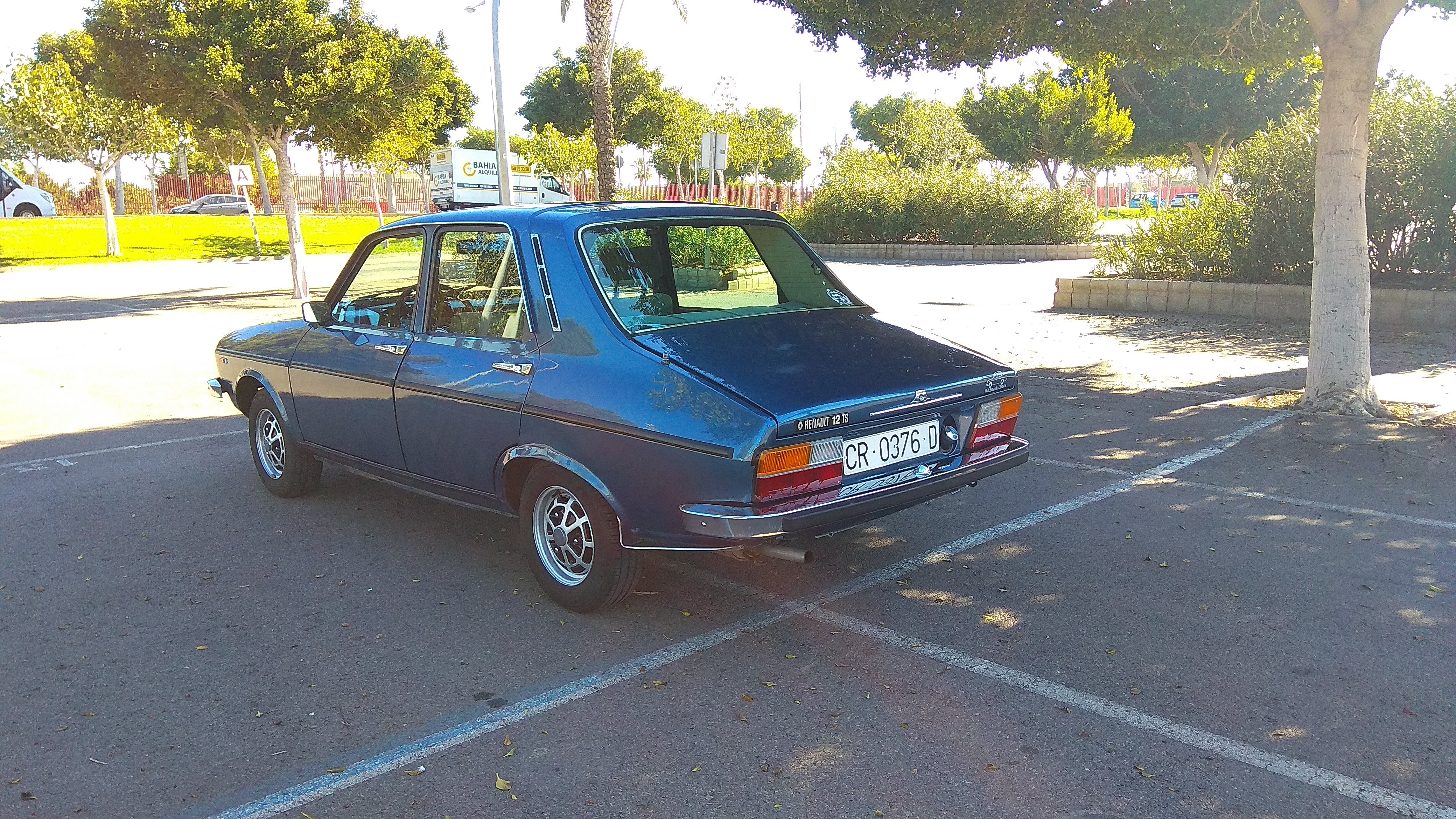

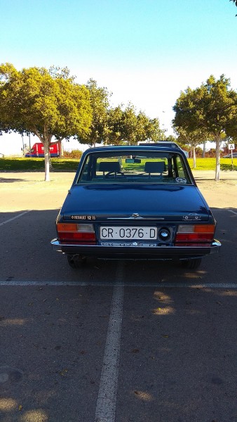

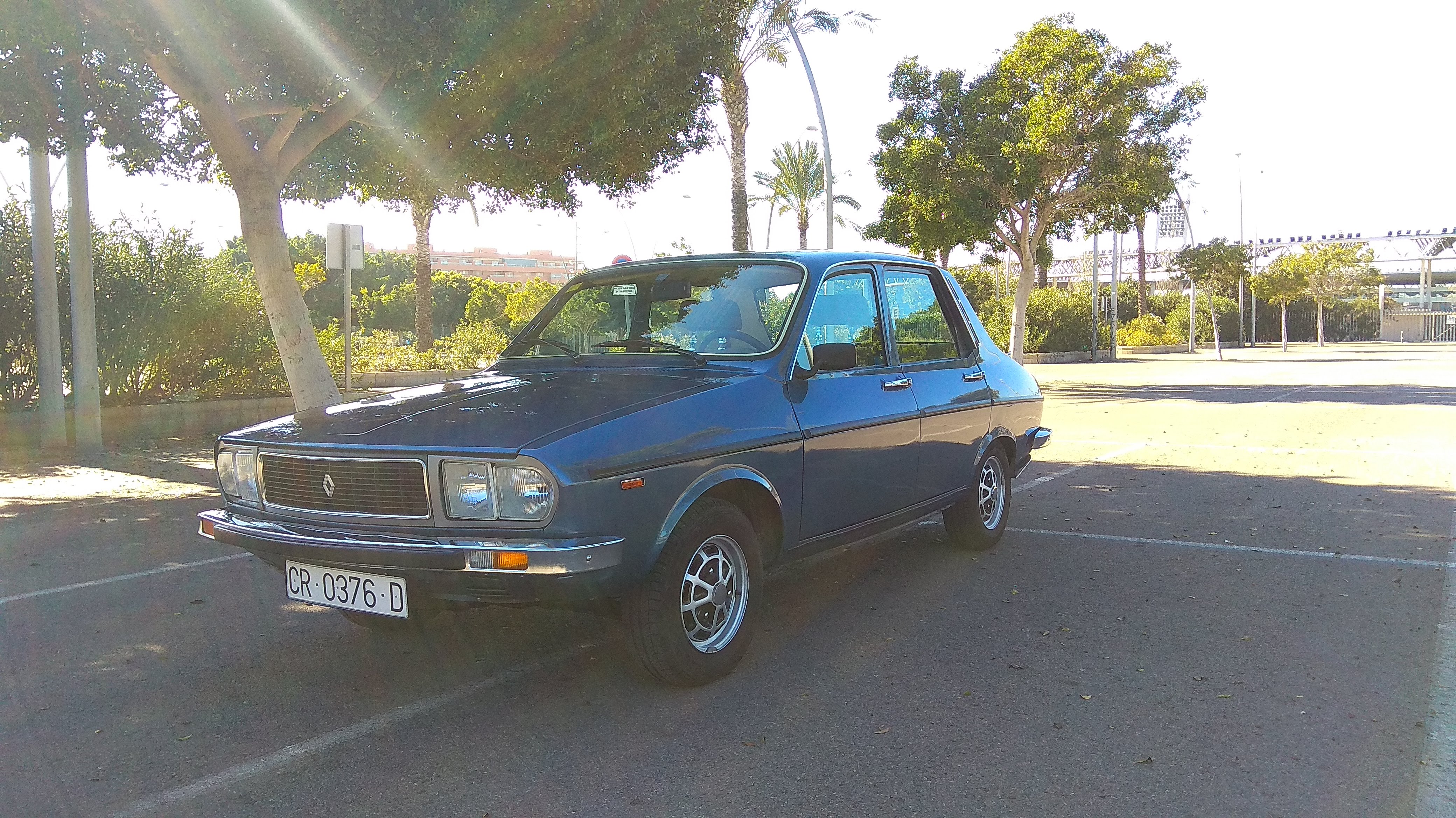

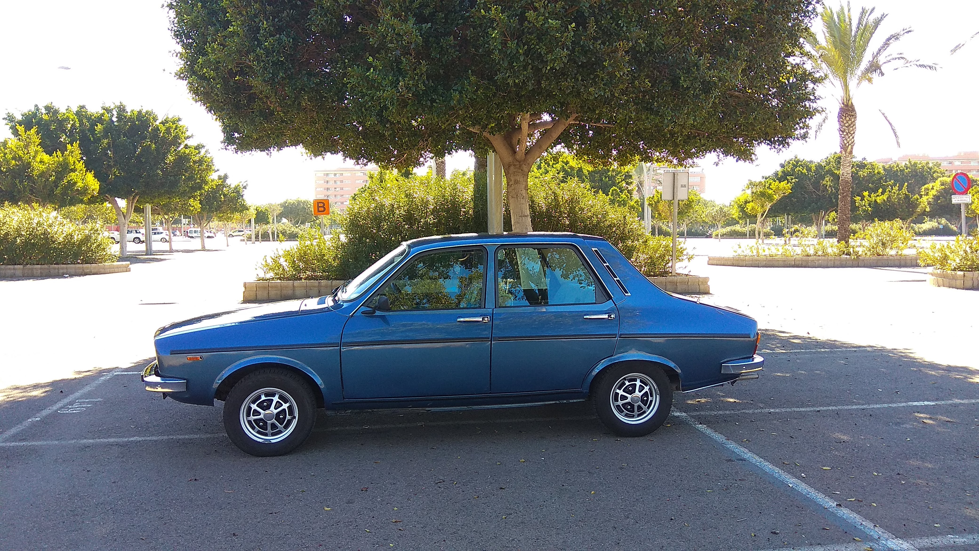

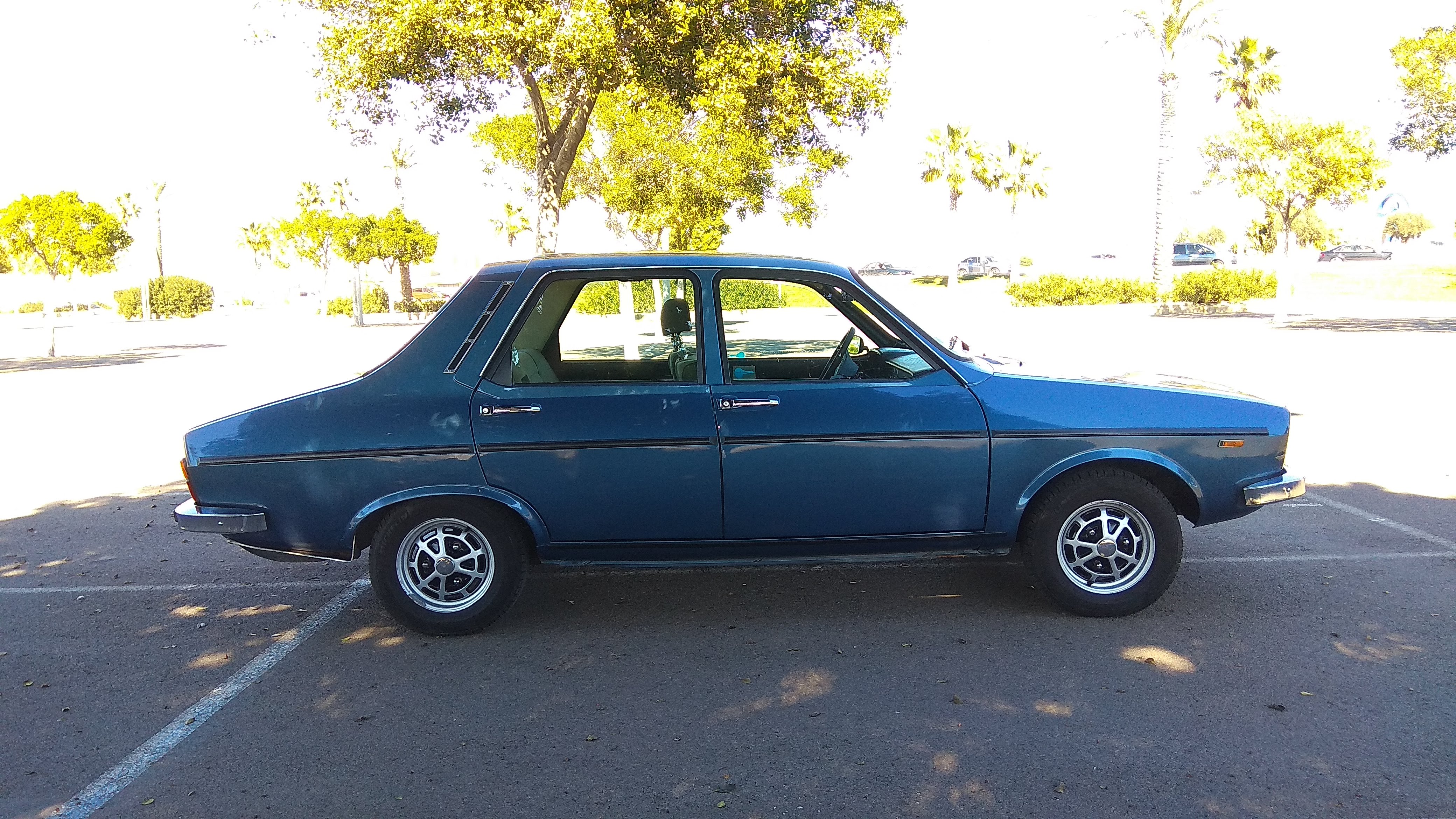

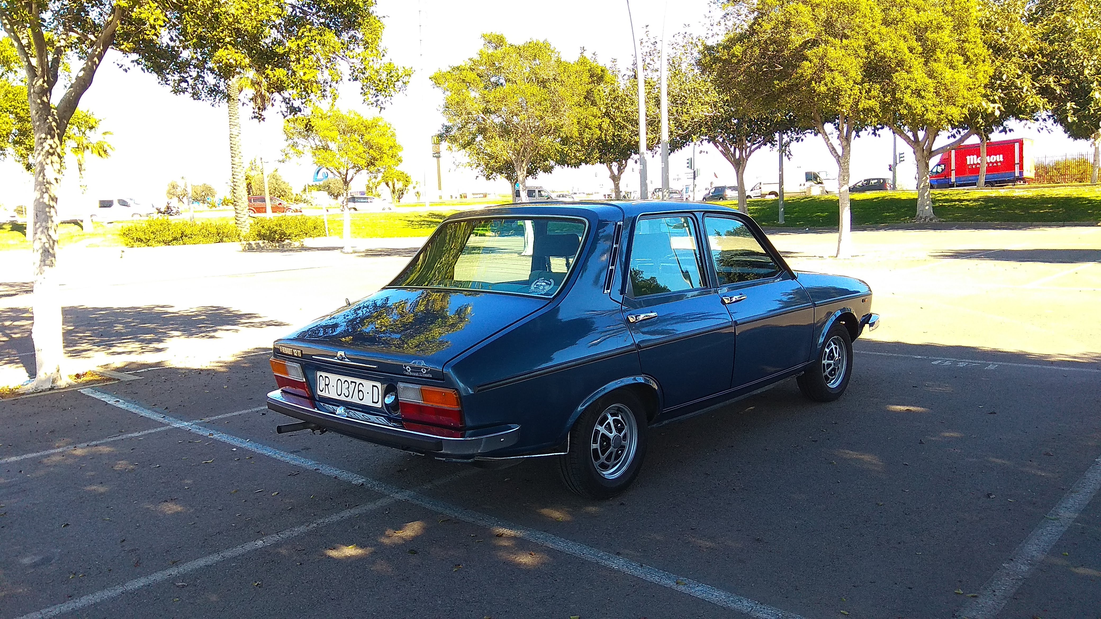

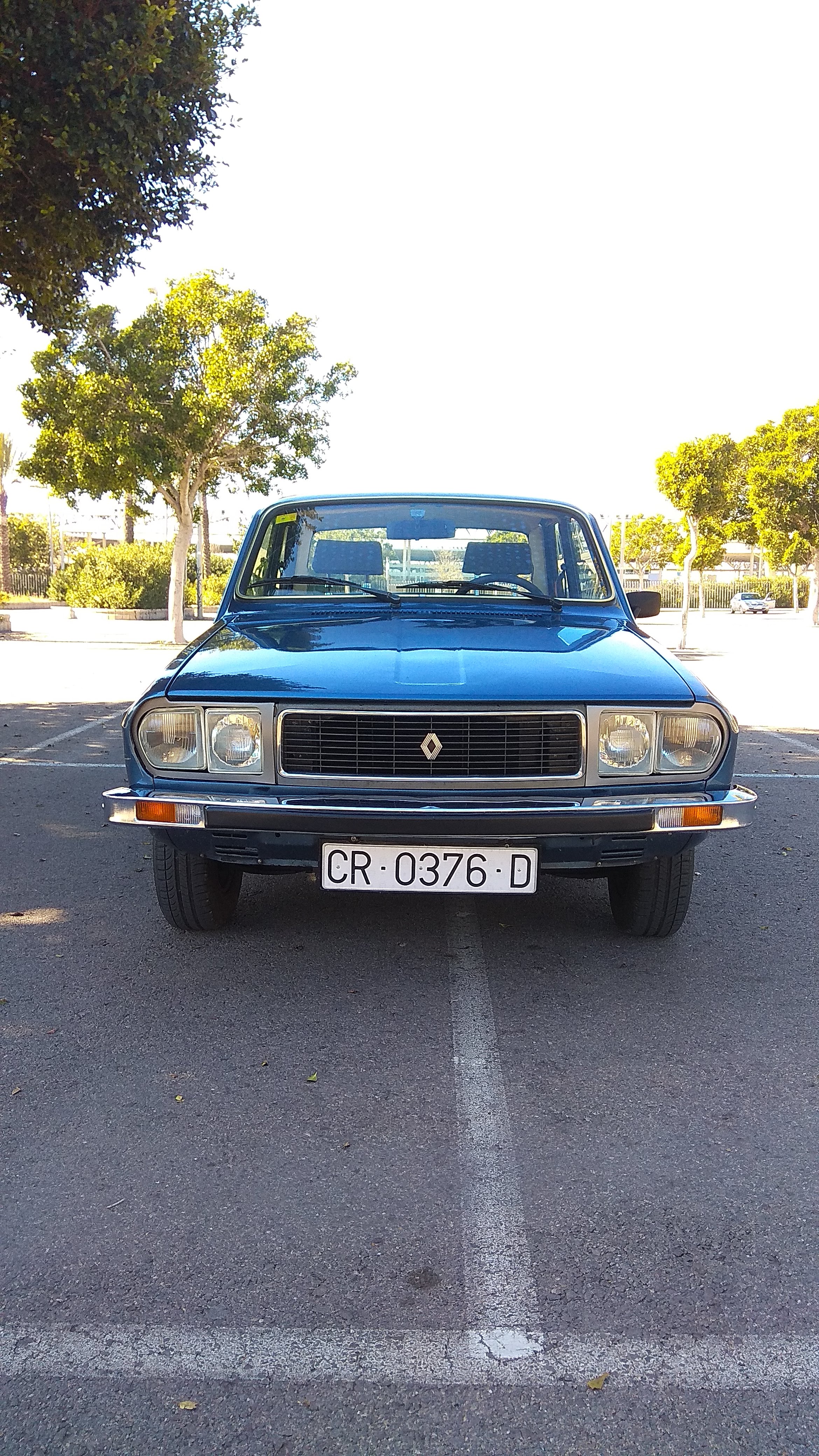

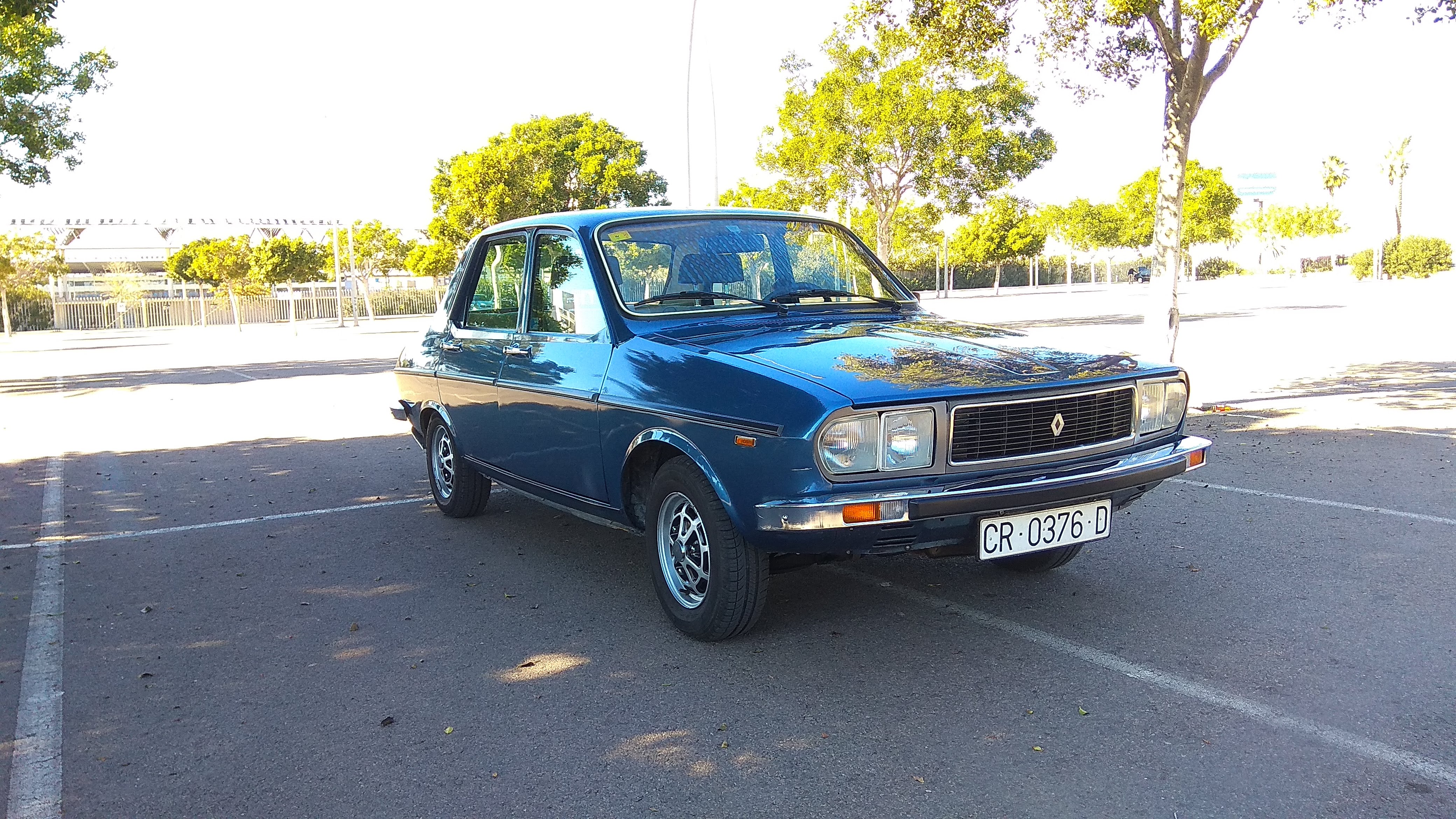

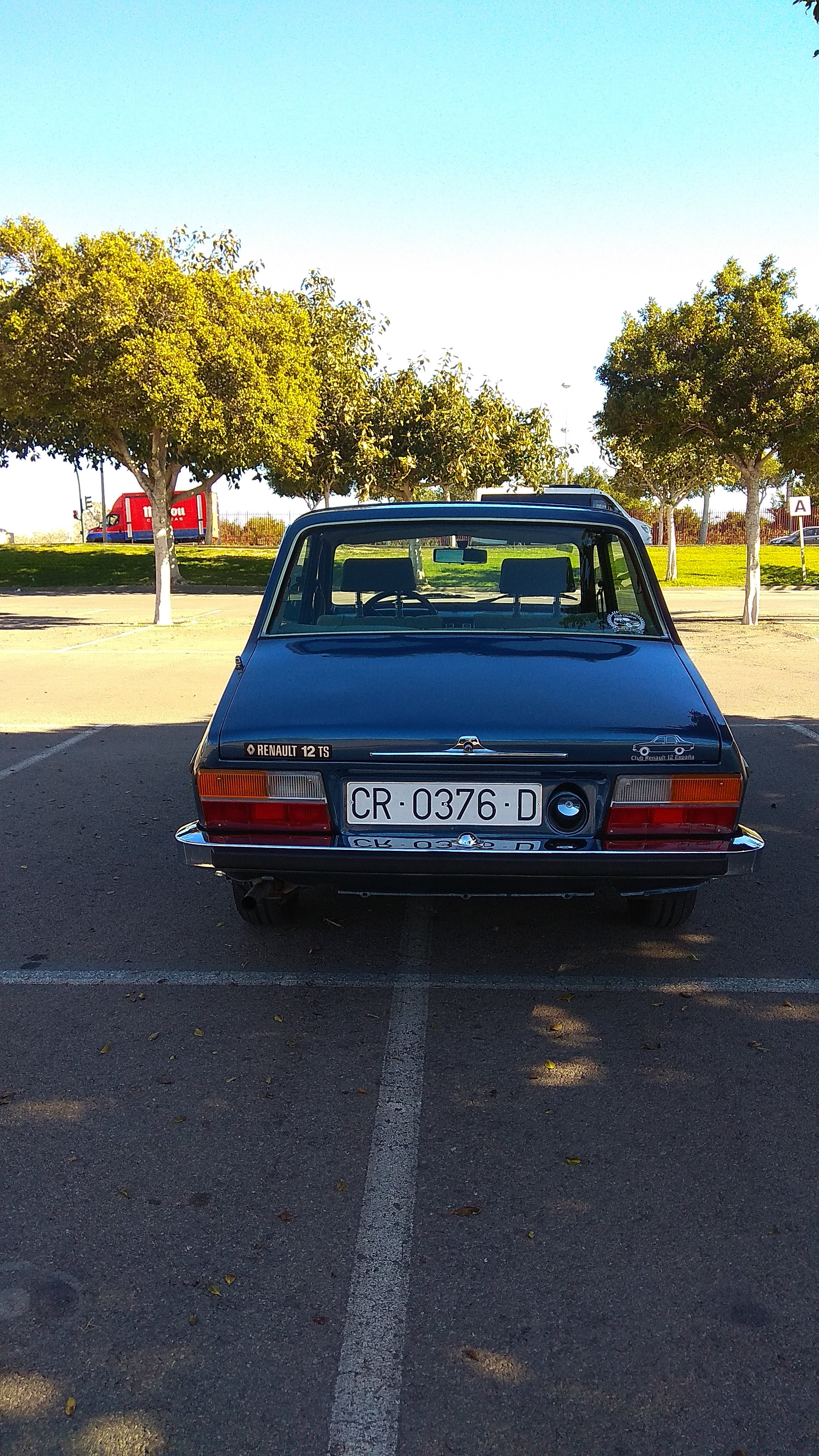

Aquí un pequeño reportaje fotográfico que le hice al 12 a primero de años ( concreta mente en febrero ) y en el estado que se encontraba, antes de que llegara el virus y el confinamiento. Y este verano tome la difícil decisión de vender mi r12 y en un mensaje privado para el club: viewtopic.php?f=31&t=7619 doi las razones de a ver llegado a este punto. Han sido 6 años disfrutando de el y lo salve de que hubiera ido al desguace.
Un saludo para todos.
Alex.
