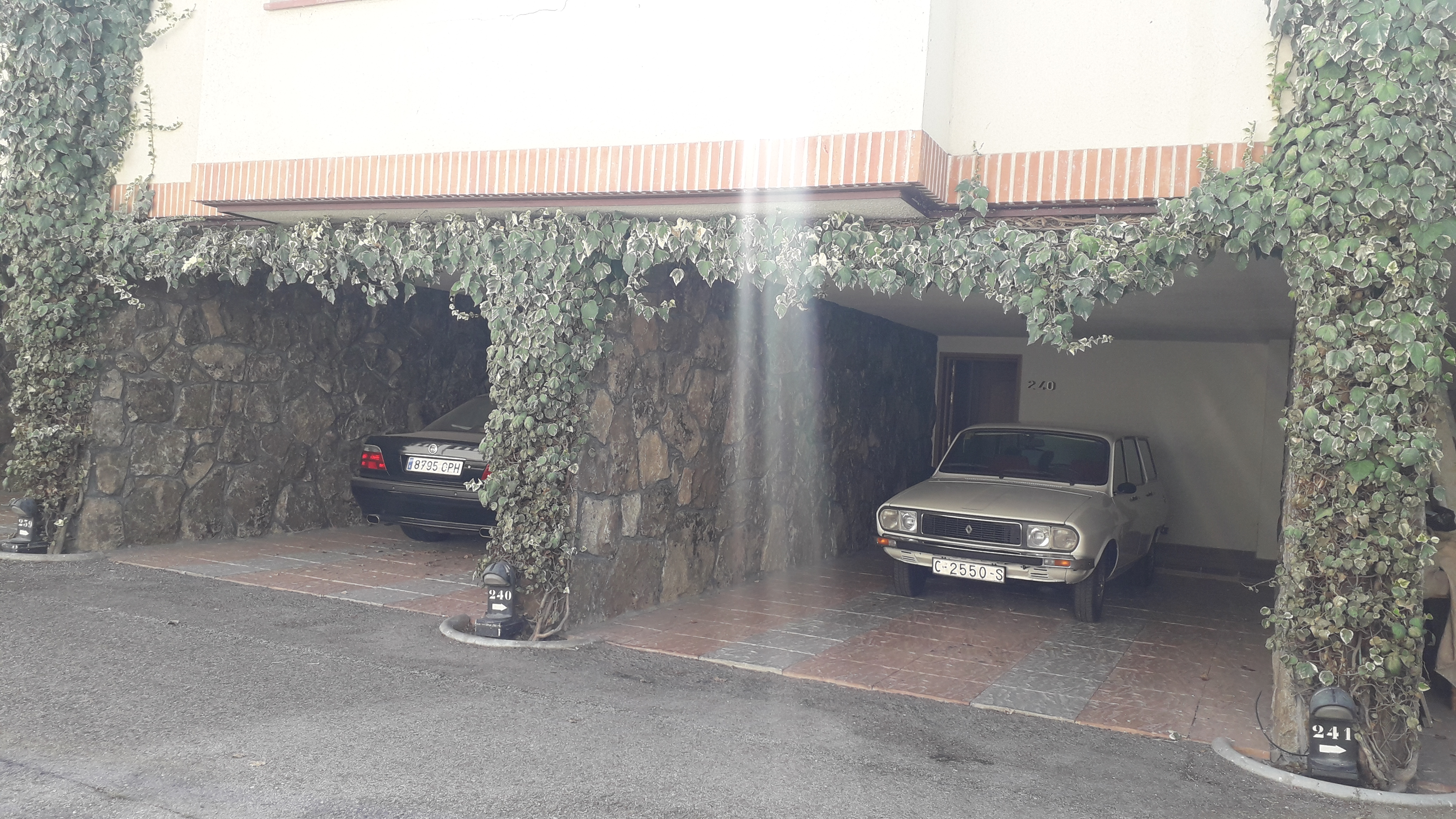

Mensaje: # 83412Mensaje Vin Electric
22 Ago 2019 17:47
Hoy acabo de llegar a Madrid con el GTL que voy a pasar un par de dias y en los 600km que llevo recorridos le he sacado un consumo de 7 litros a los 100.
Re: Consumos...
Mensaje: # 83413Mensaje Vin Electric
22 Ago 2019 17:51
El GTL con el monocuerpo, es todo un rutero para viajar, poco consumo, velocidades de 90 100 110 y comodidad máxima
