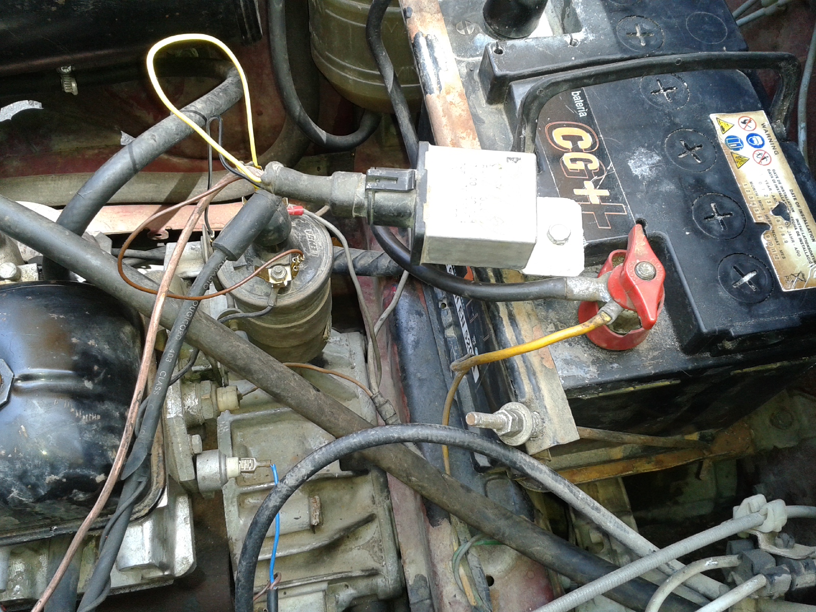

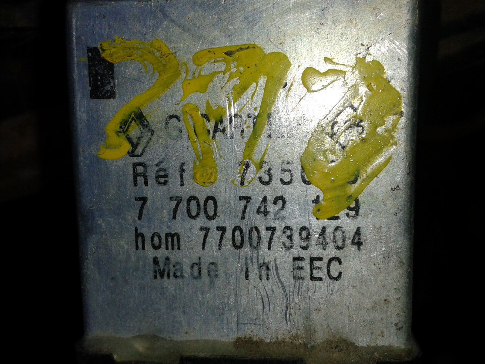

También existe la posibilidad de un encendido transistorizado. En este caso, y por experiencia propia de muchos kms y años, recomiendo el Sales Kit y el G.Cartier que llevan los Supercinco más básicos de últimas series.
