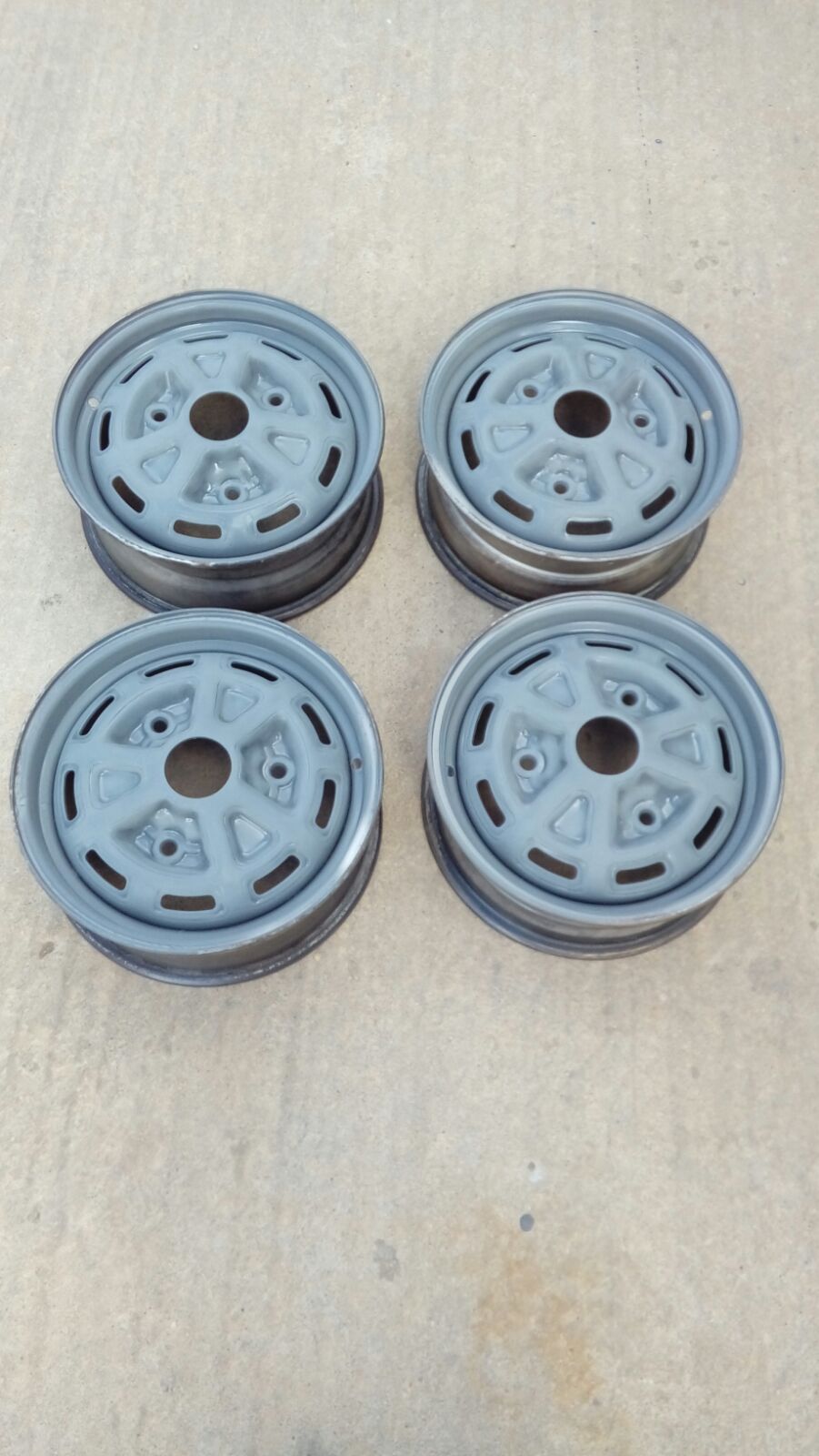

Por aquí, otras novedades frescas. Recién recibidas.
Parece que se decidió con el brico y se lanzó a por las llantas. En una semana, seguramente estará listo.
Ya le queda poco para terminarlo -good

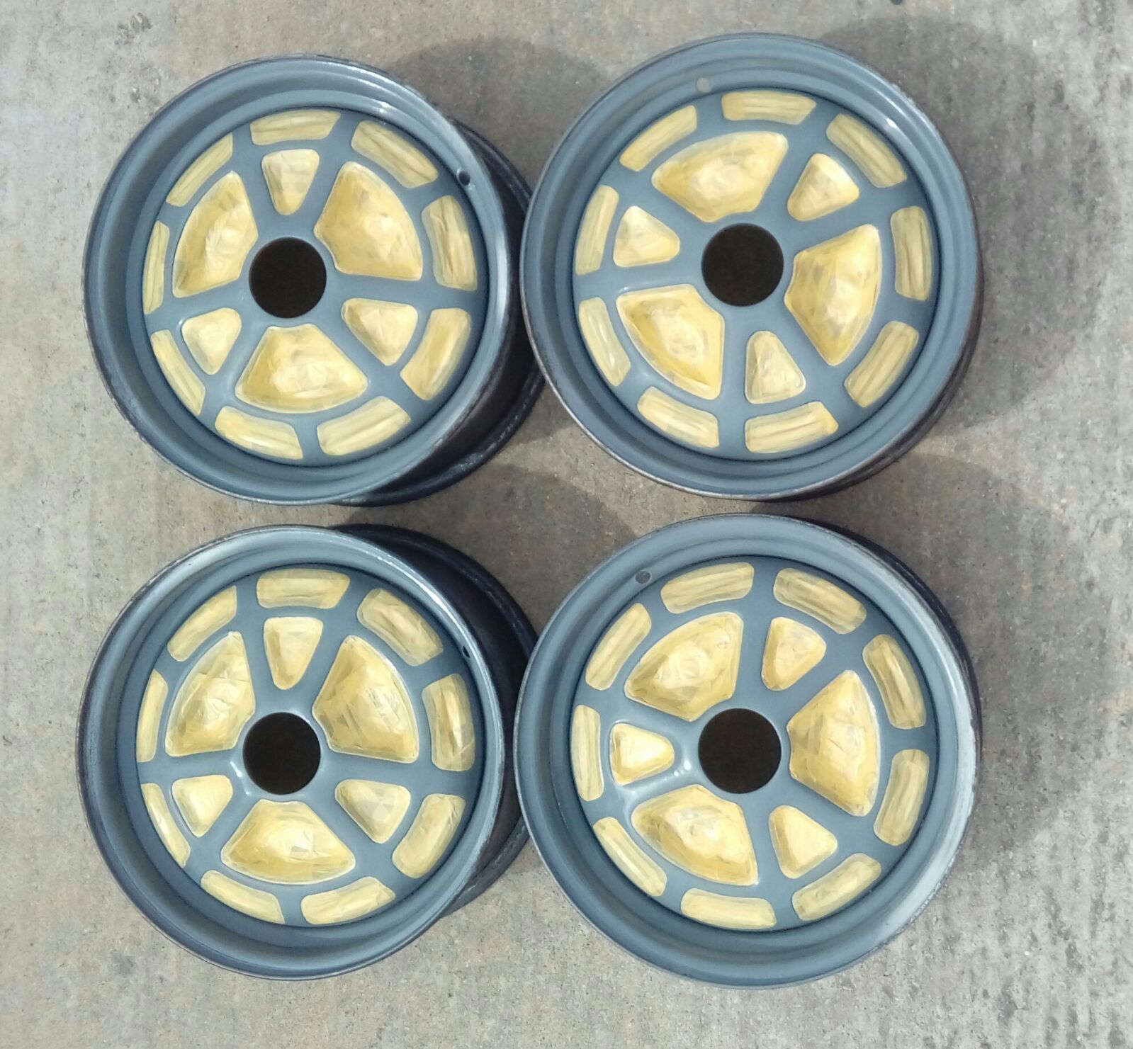

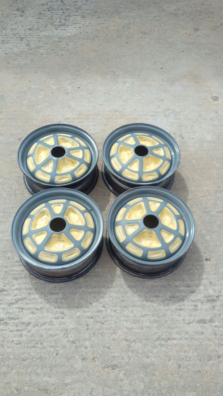

Como siempre, Don Pablo, muchísimas gracias por tu paciencia.
Pues sí, hice caso a nuestro amigo Vin Diesel y ahí me he liado la manta a la cabeza con las llantas.
Le dí el gris oscuro de fondo y hasta ahí ningún problema, pero ¡ay! con el enmascarado... "armarse de paciencia" decía nuestro querido gallego... al Santo Job me hubiera a mí gustado verle en esta tesitura -grin .
Cerca de hora y media para cada llanta, un buen cúter profesional (si no tenéis un buen cúter ni lo intentéis), con pulso de artificiero y paciencia a prueba de bombas... además de la cabeza grande la tengo muy dura y me he propuesto hacerlo yo y así voy a ir hasta el final pero valorándolo todo os puedo decir que los 60 Euros/rueda que decís que cobran los portugueses no me parece caro. En el rojo me las pintaron en Portugal hace ya muchos años y no recuerdo cuánto me costaron. Quedaron muy bien pero en esta ocasión prefería probar.
Eso sí, para el que quiera entretenerse y rellenar cinco o seis horas que no sepa qué hacer, desde luego es una actividad ideal... y siempre quedará ese regustillo inigualable que es habérselo hecho uno mismo... y además os ahorraréis un dinero.
Ahora creo lo que queda es más fácil: pintar el color aluminio, desenmascarar con sumo cuidado y darle un par de capas de barniz, pero todo se andará.
Espero tenerlas listas esta semana y en cuanto estén os las enseño, siempre que Don Pablo no me mande a la m....a -507
