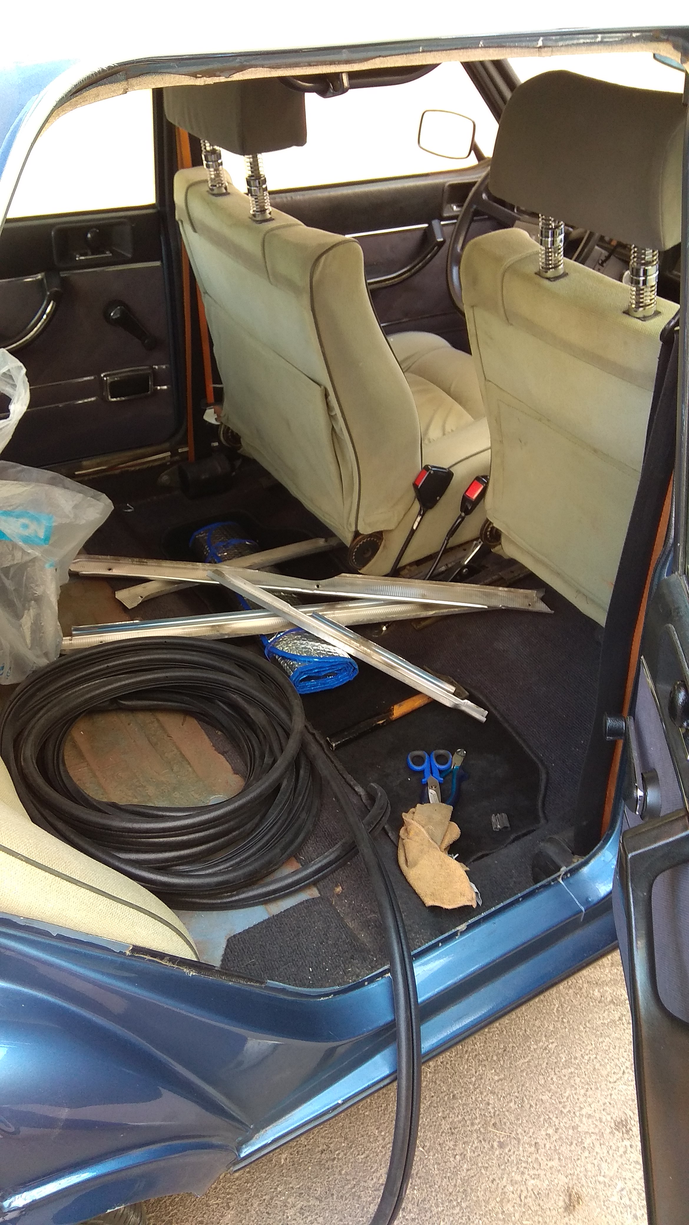

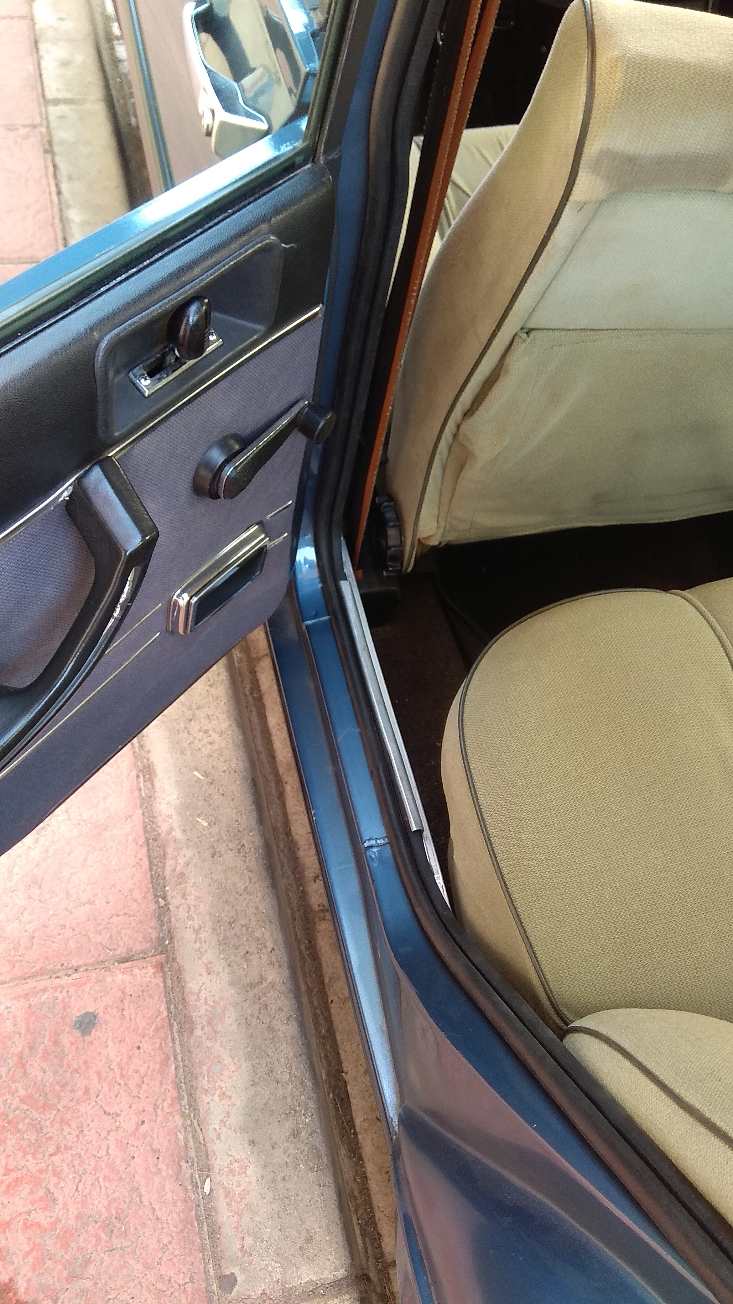

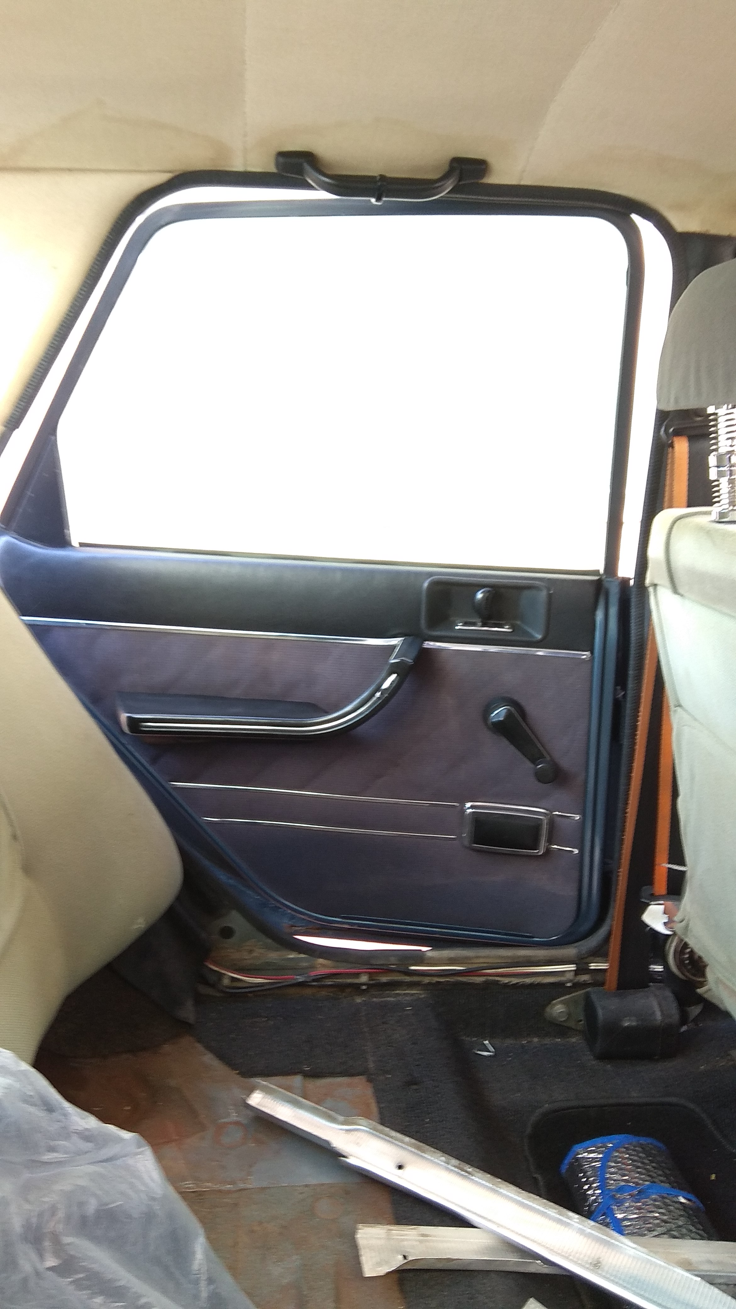

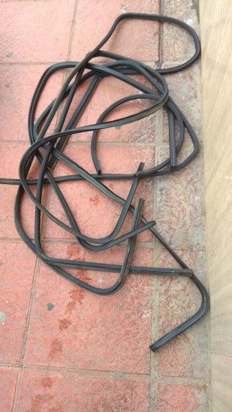

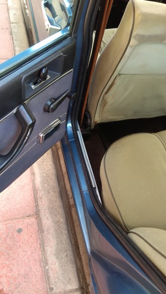

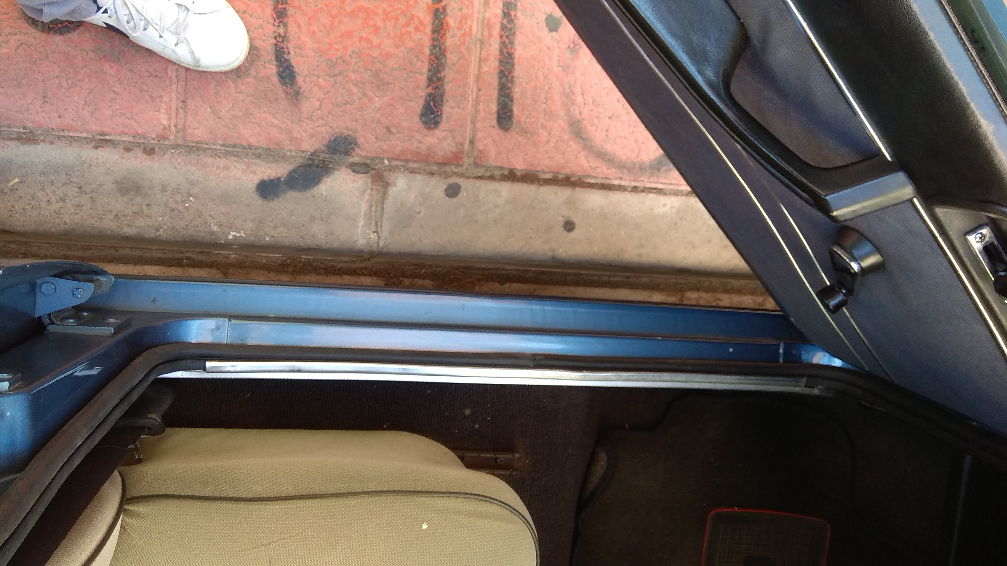

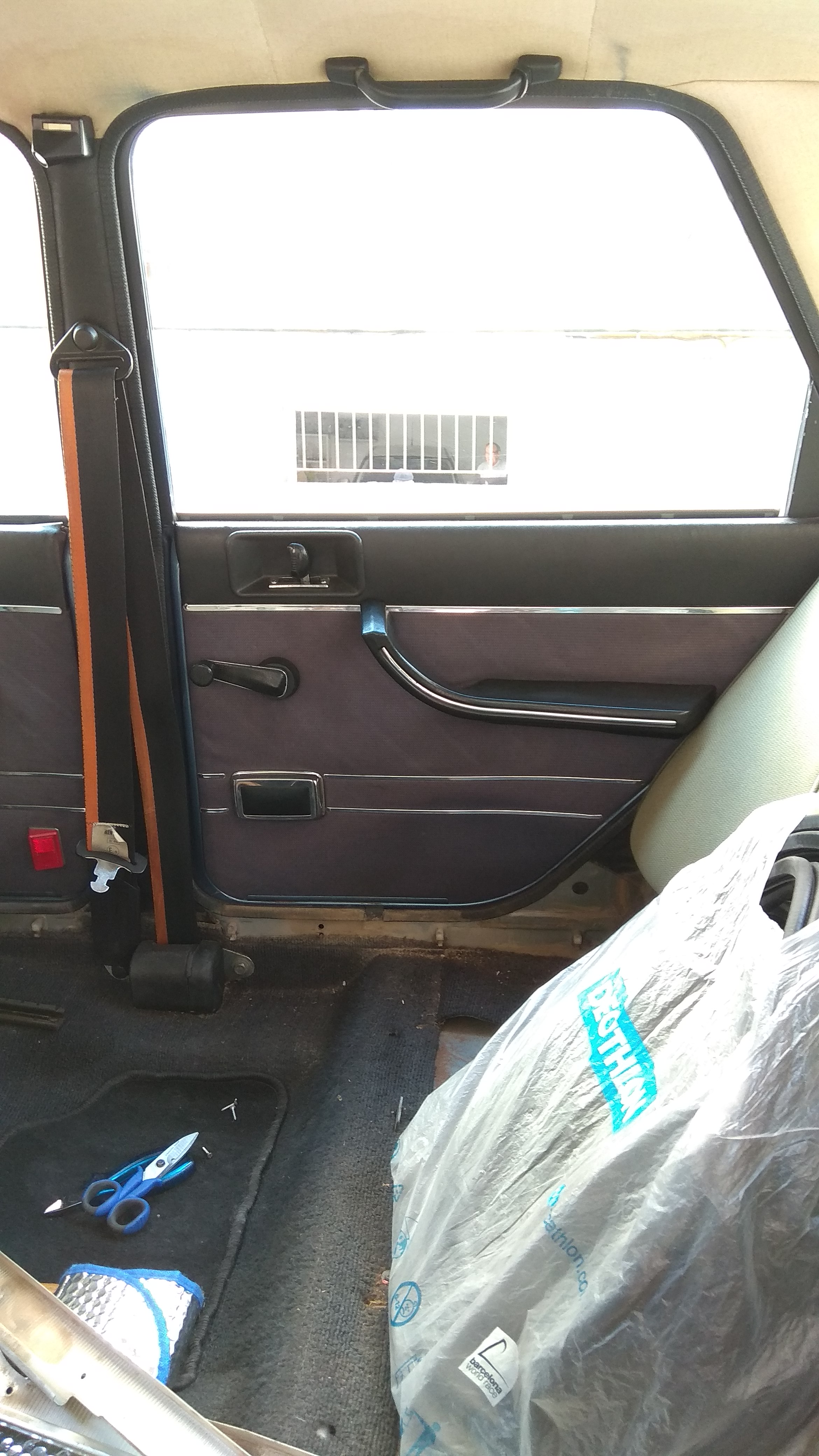

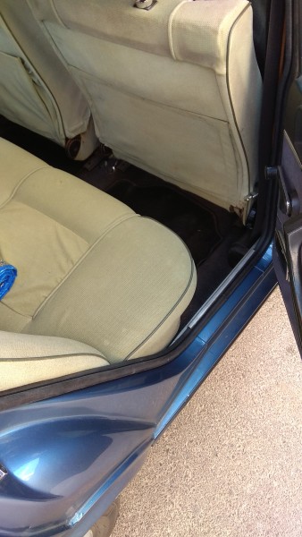

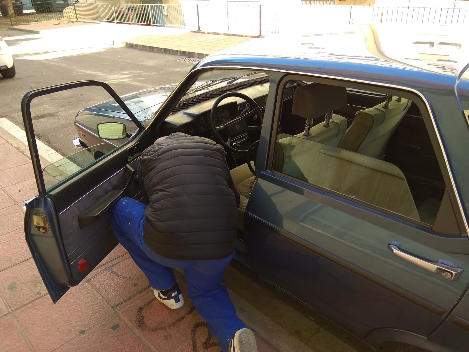

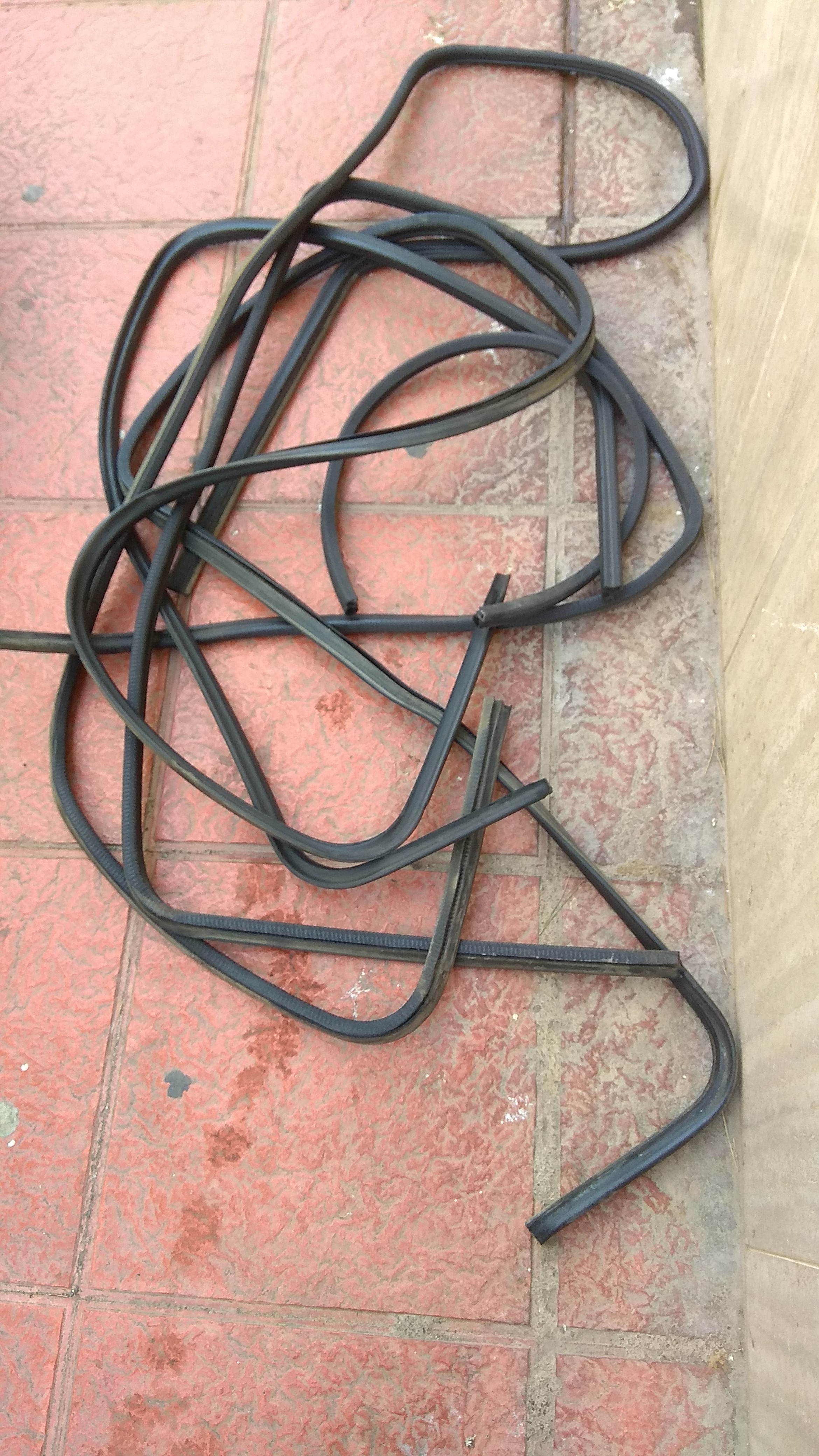

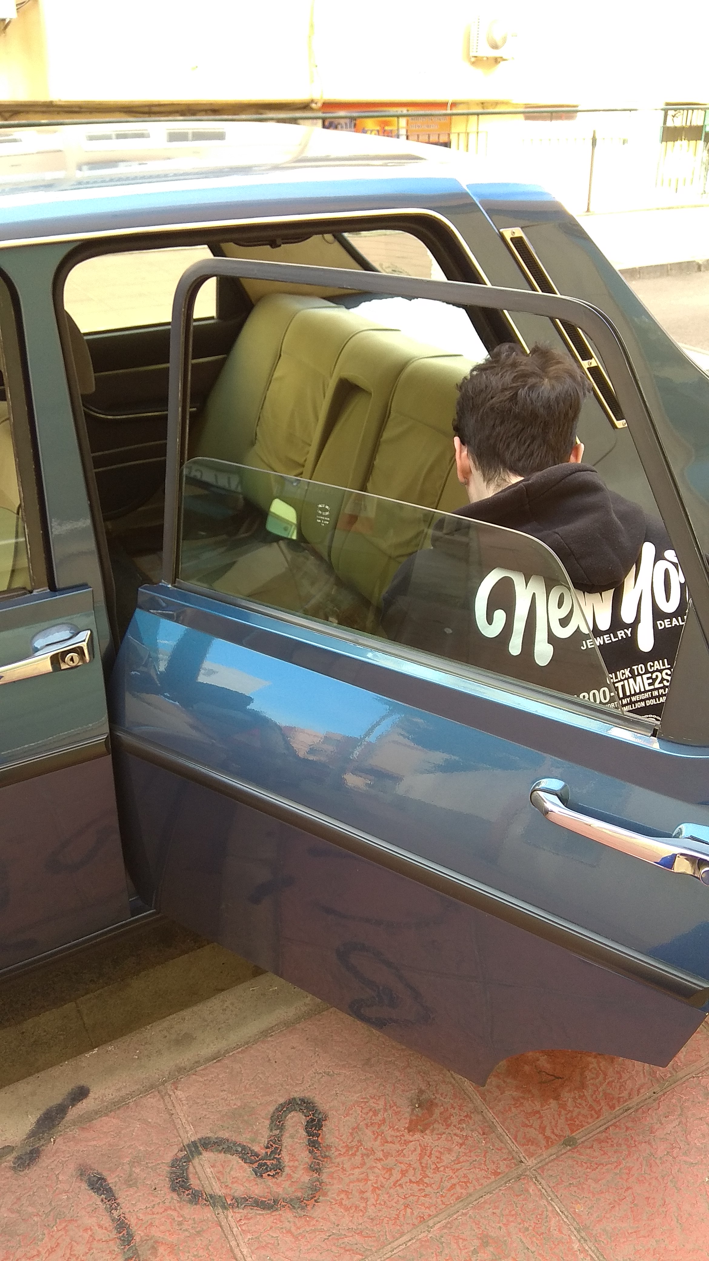

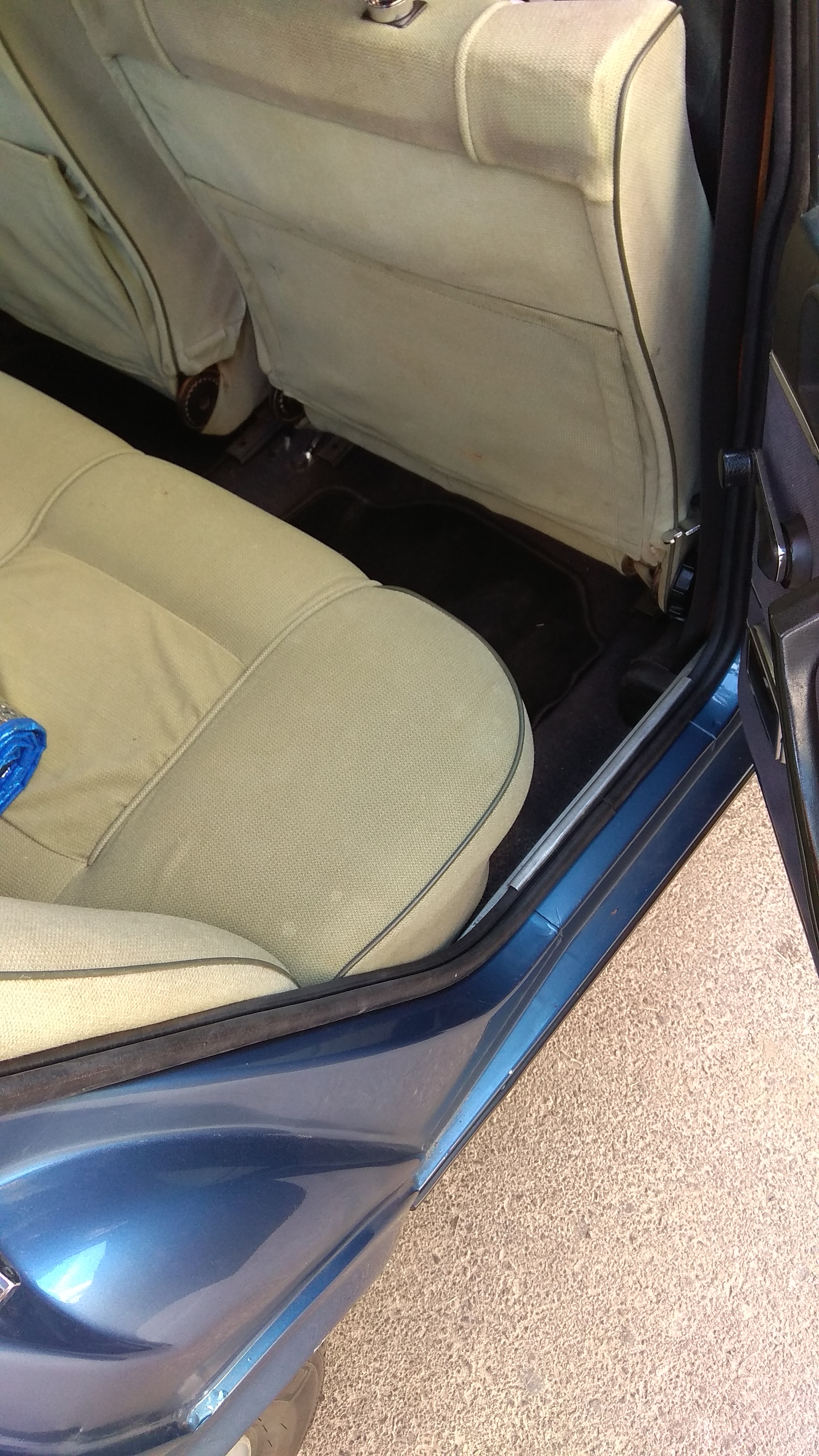

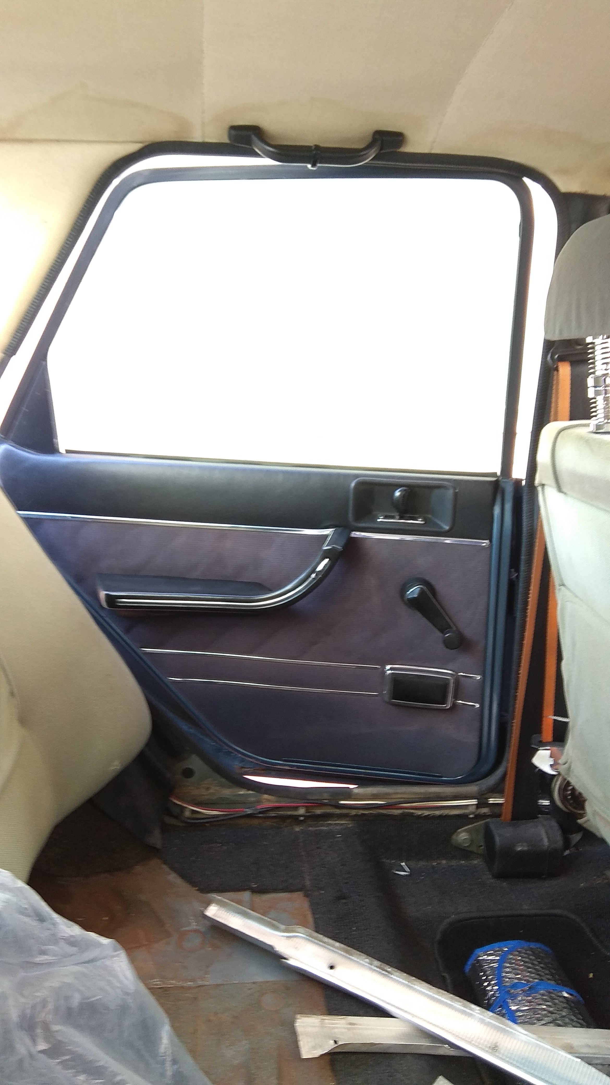

Buenas noches a todos.
Hoy a tocado cambio de gomas de las puertas, que después de casi 42 añitos que va a cumplir el 12 el mes que viene, aun tenia las gomas de las puertas las originales de cuando salio de fabrica. Y ya se notaba el paso de los años y ya entraba el aire de la carretera y el ruido.
Y me ha ayudado mi hermano en el cambio de las gomas de las puertas.
Para cambiar las gomas de las puertas seguir los siguientes pasos:
Primero hay que quitar la chapa metalica que hay por dentro del habitaculo y lleva cada chapa tres tornillos. Para quitar la segunda chapa hay que quitar el culo del asiento trasero y asi poderlo quitar bien. Yo en otra ocasión que hice esta operación quite el respaldo del asiento pero esta vez lo he dejado puesto y no he tenido problema para quitar la goma antigua y despues colocar la nueva.
Segundo ir retirando la goma original a cada puerta e ir colocando la nueva goma y ayudarse de un martillo o algo para ir colocando la goma para que encaje bien y prestar atención en las curvas para que quede bien encajada sin huecos libres. Y al cortar la goma dejar por lo menos un 1cm de mas para así quede la goma bien presionada. y comprobar que las puertas cierran bien.
Tercero, si todo esta correcto volver a colocar las chapas metalicas y ya por ultimo colocar el culo del asiento trasero y ya estará todo listo
Aquí unas fotos del proceso, las primeras fotos son ya acabado y las ultimas antes de empezar el preceso.
Un abrazo para todos.
Alex
Alex

joder, de puta madre, al mío debería de darle una vuelta también de gomas, pero me da una pereza tocarlo...
Re: Rescate del R12TS 77 y estado actual pagina 6
Muy buen trabajo, cuando desmonte el mío para pintarlo aprovecharé para cambiarlas también ya que se ven bien pero seguramente con el paso del tiempo no hagan su trabajo como deberían.
Una pregunta , tú 12 al ser azul no tenía el tapizado de los asientos y el suelo azul?
El que tuve hace años y el que tengo ahora llevan el interior completo azul.

Muy bien, Alex. Así es como se cuidan estos venerables. Dándoles el cariño que necesitan.

Guau! Veo que ese TS va a lucir de lo lindo como anfitrión de la nada mas y nada menos, concentración nacional club R12 50 aniversario. Con esas gomas nuevas ya no te va a entrar pizca de aire y tu ts será mas confort que nunca.
Gracias por compartir el brico con todos nosotros en el foro.

Un trabajo bien fino
¿Cuántos metros de goma se necesitan para hacer la 4 puertas?
