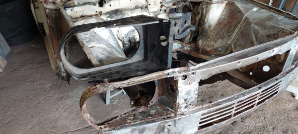

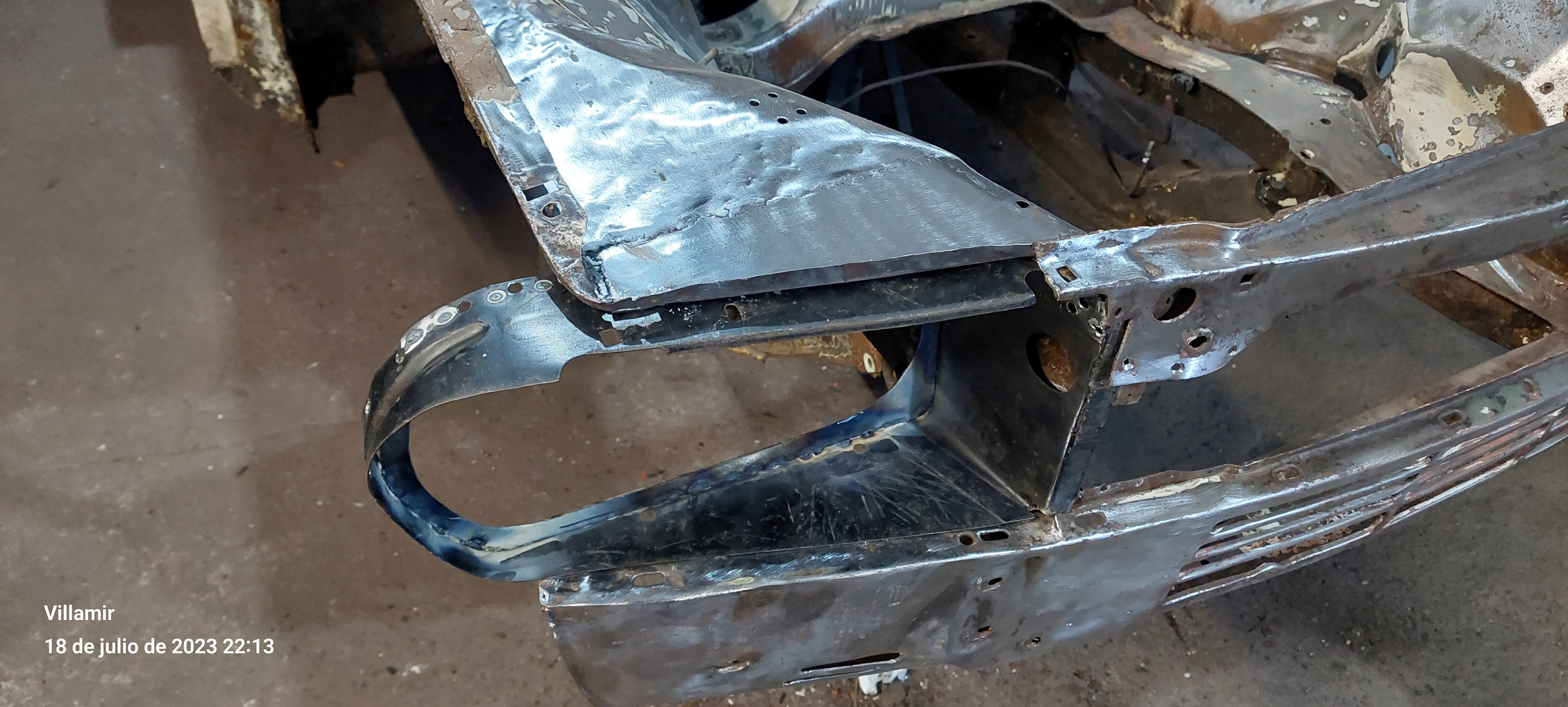

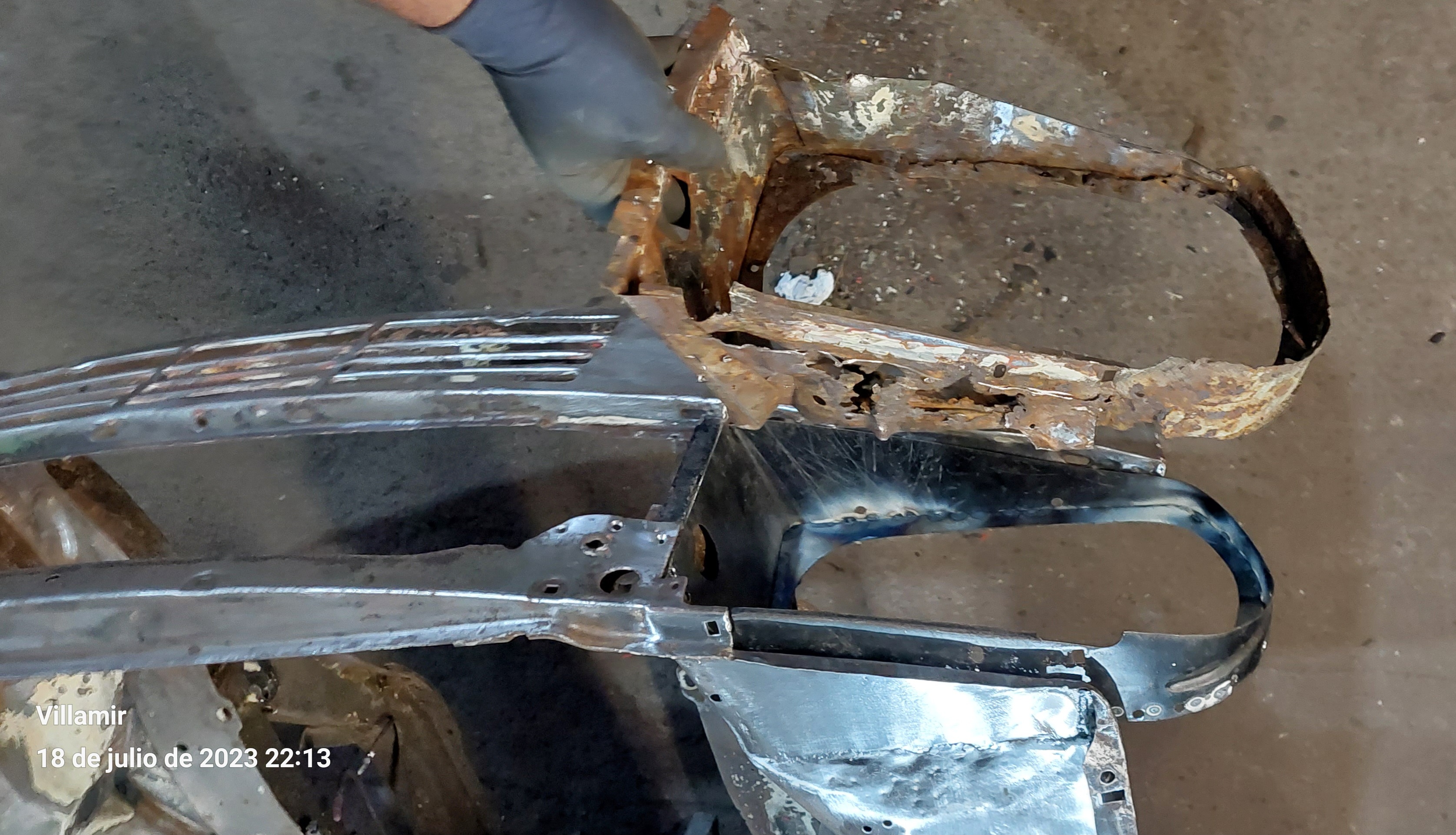

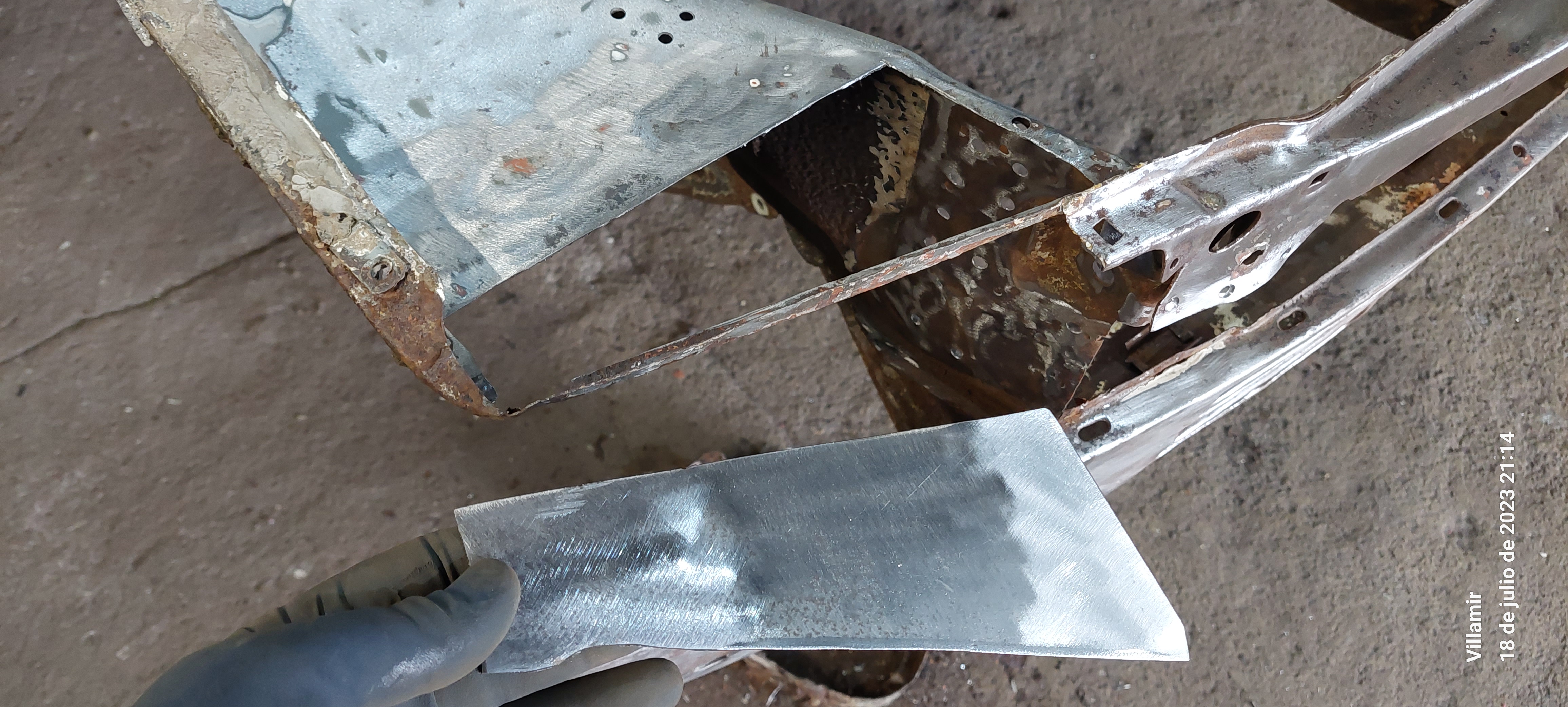

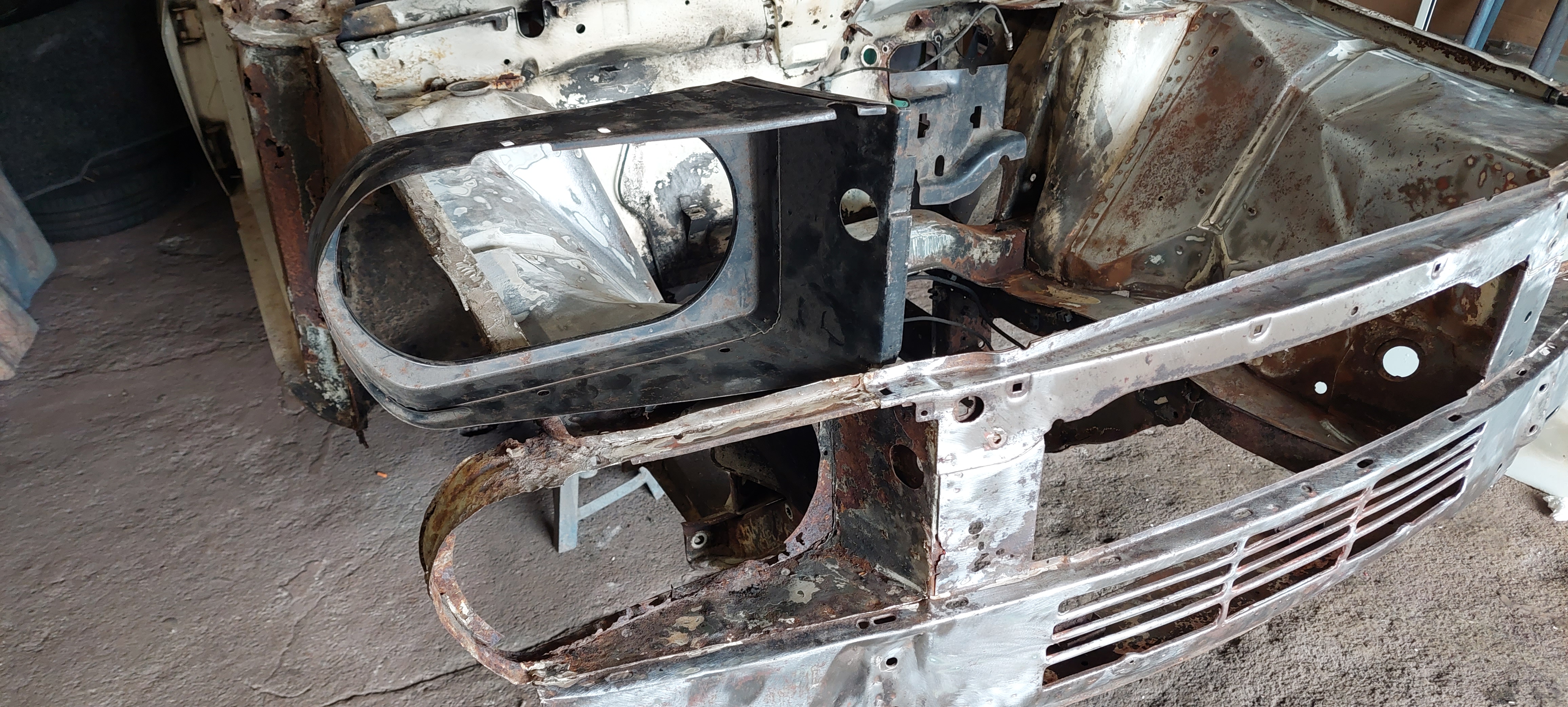

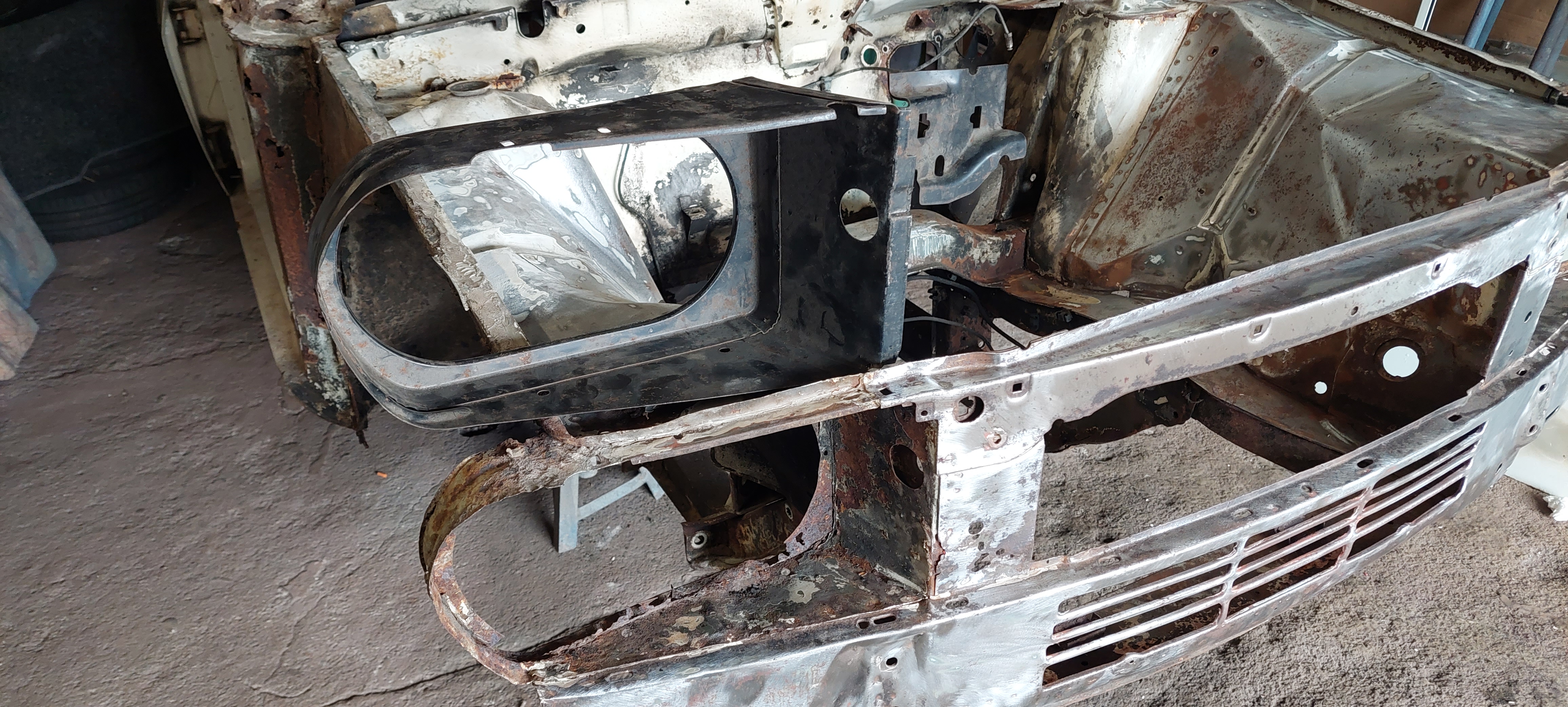

Para el color aún queda mucho camino que andar. De momento voy pasito a pasito. Me tomé unos días de descanso para disfrutar del verano y la familia. Poco a poco he ido retornando el laborioso trabajo de reconstrucción y he empezado por los hojales de faro.
Adjunto unas fotos y voy explicando un poquito lo que hice:
Hojal de faro nuevo,  el viejo estaba muy podrido y era insalvable

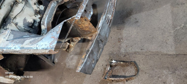

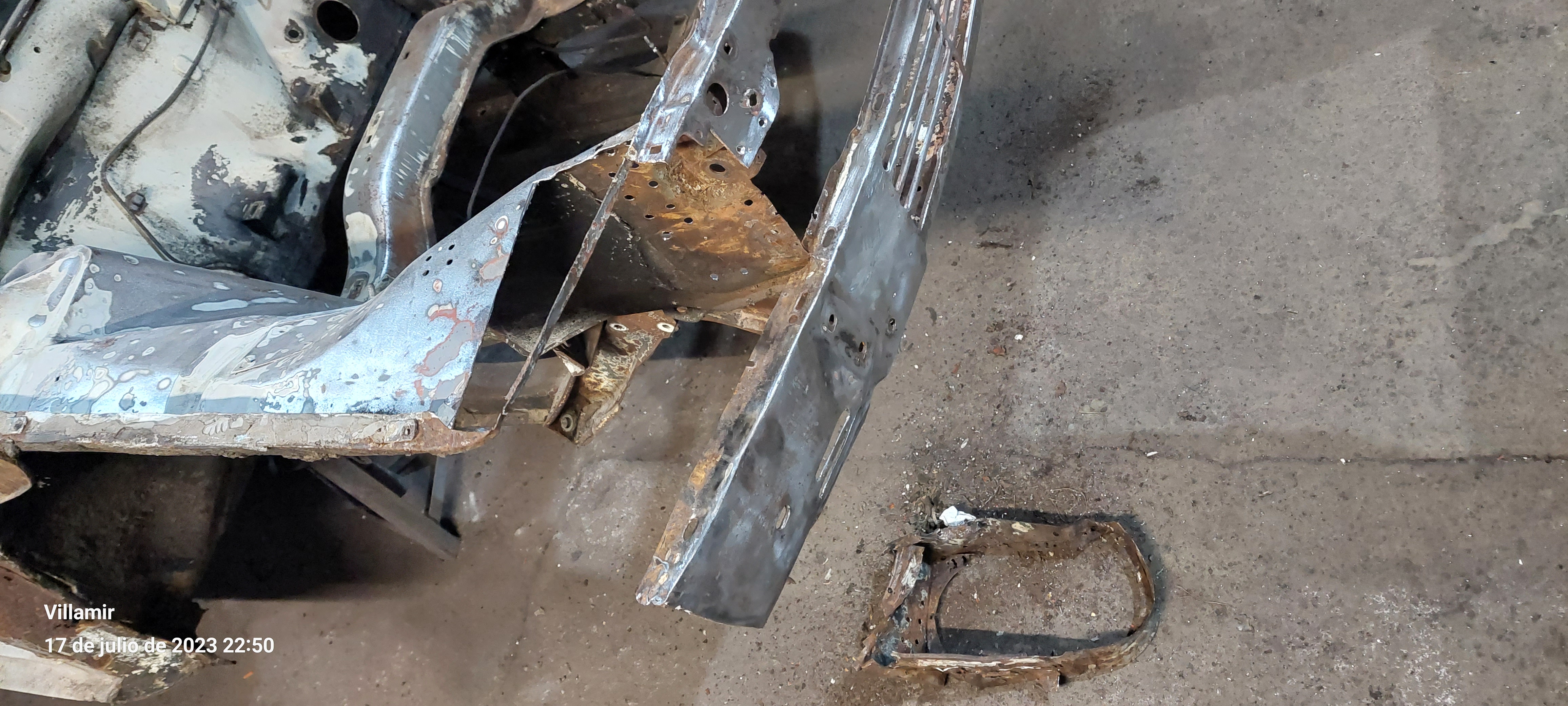

Extracción del hojal viejo y recorte de la zona podrida del pase de ruedas (donde la mayoría de los r12 se pudren antes o después

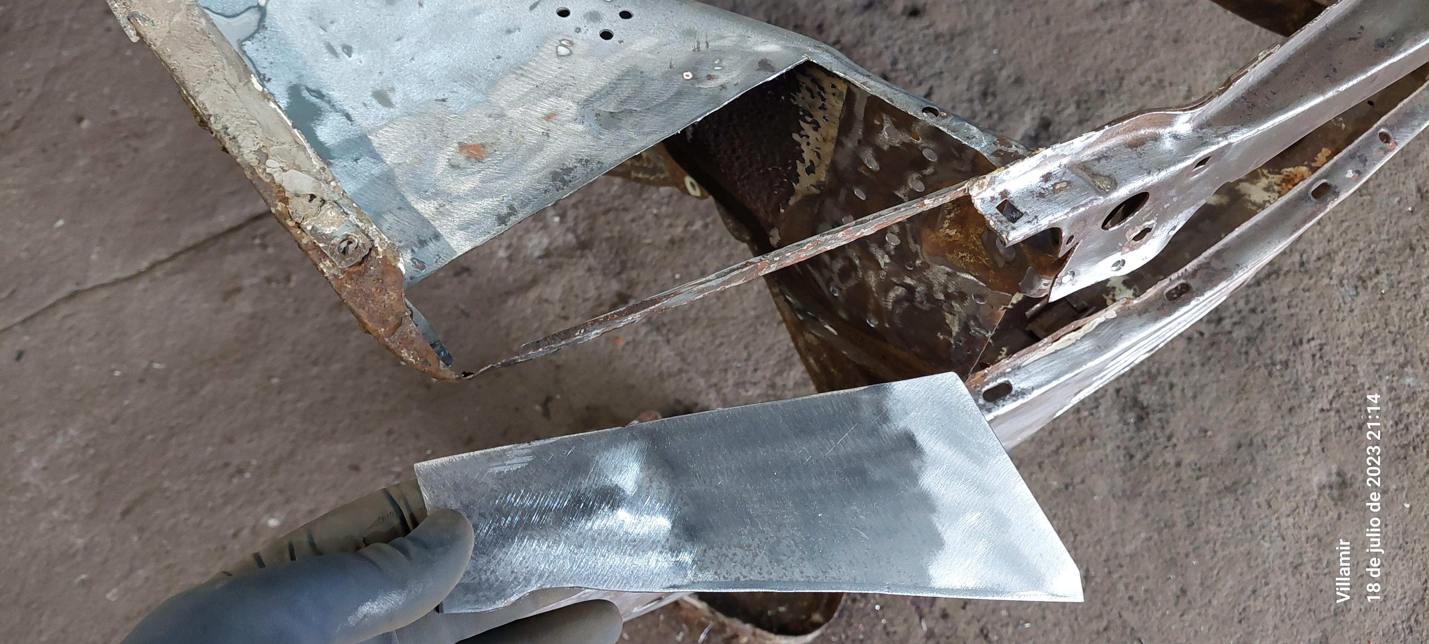

Fabricación del retal para hacer el remiendo de la zona dañada del pase de ruedas

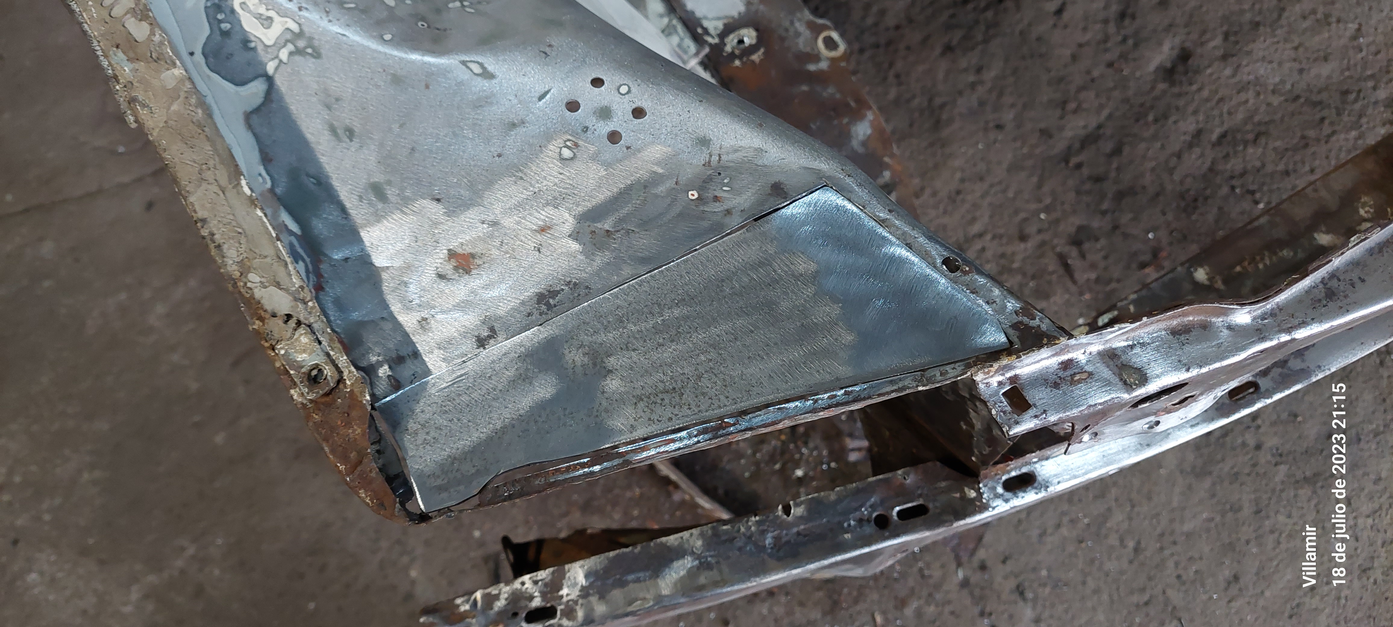

Presentado en su sitio
Soldado el remiendo y presentado en su sitio el hojal de faro nuevo
Apreciación de la diferencia con el hojal viejo al lado
Y de momento es lo poco que pude avanzar.

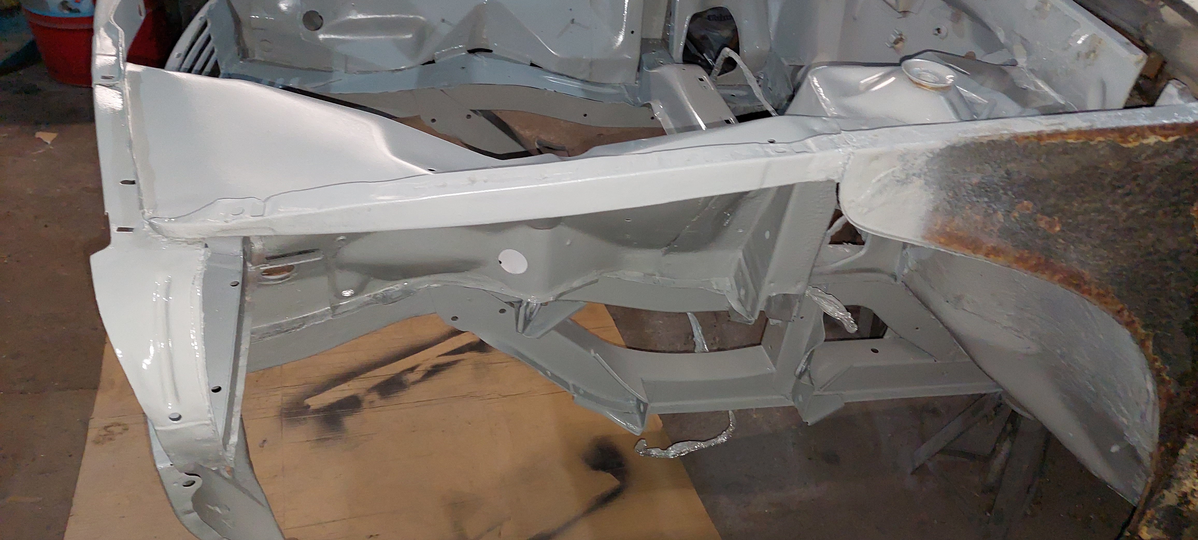

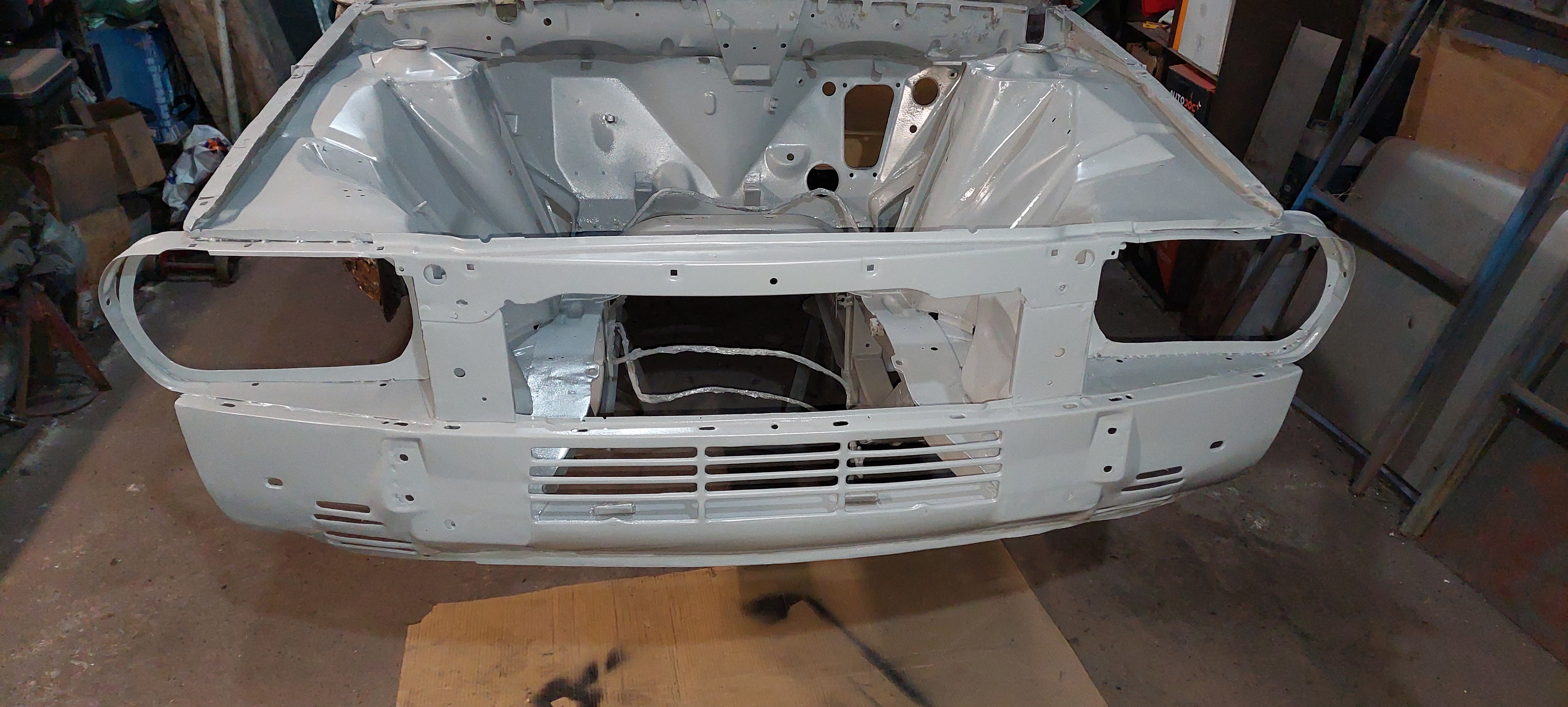

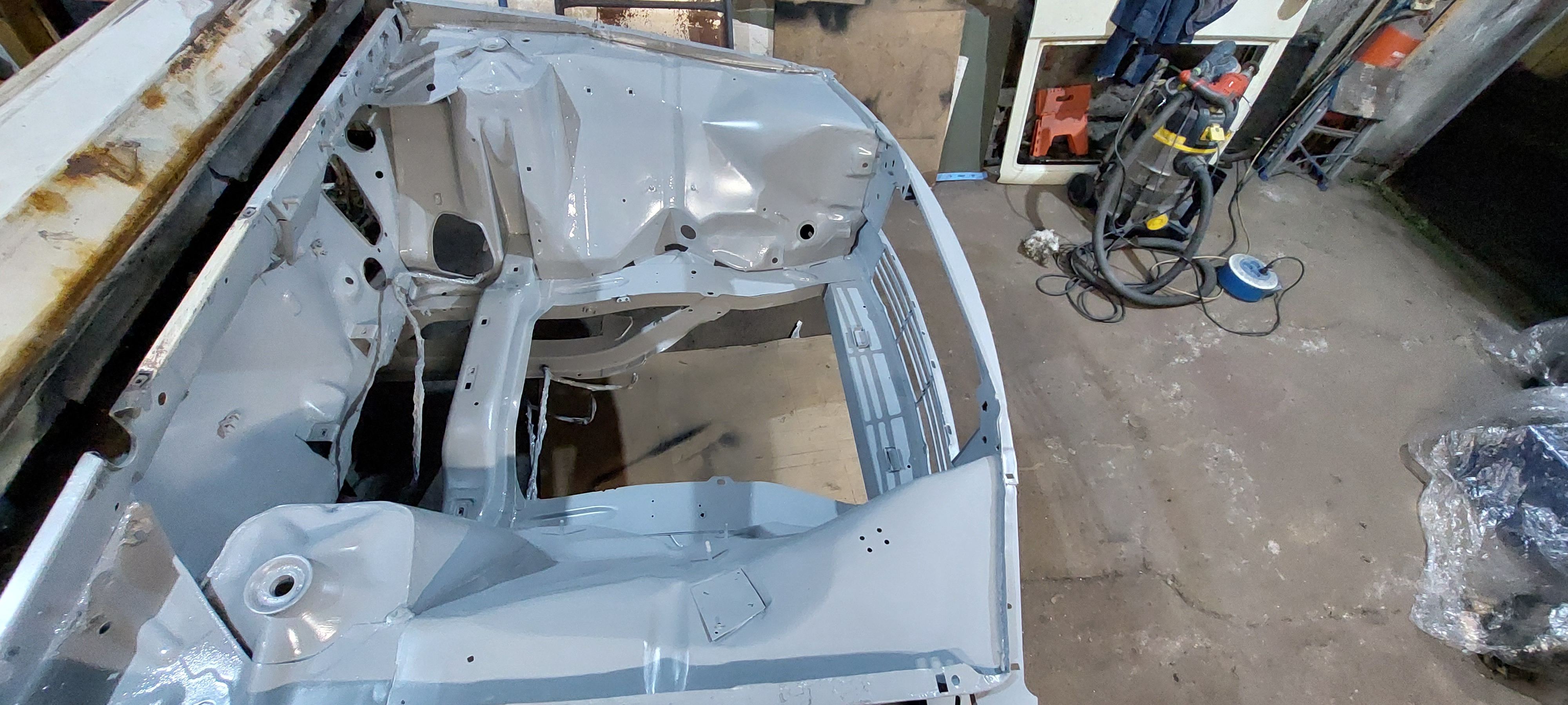

Mensaje: # 93585Mensaje Vin Electric
01 Nov 2023 21:35

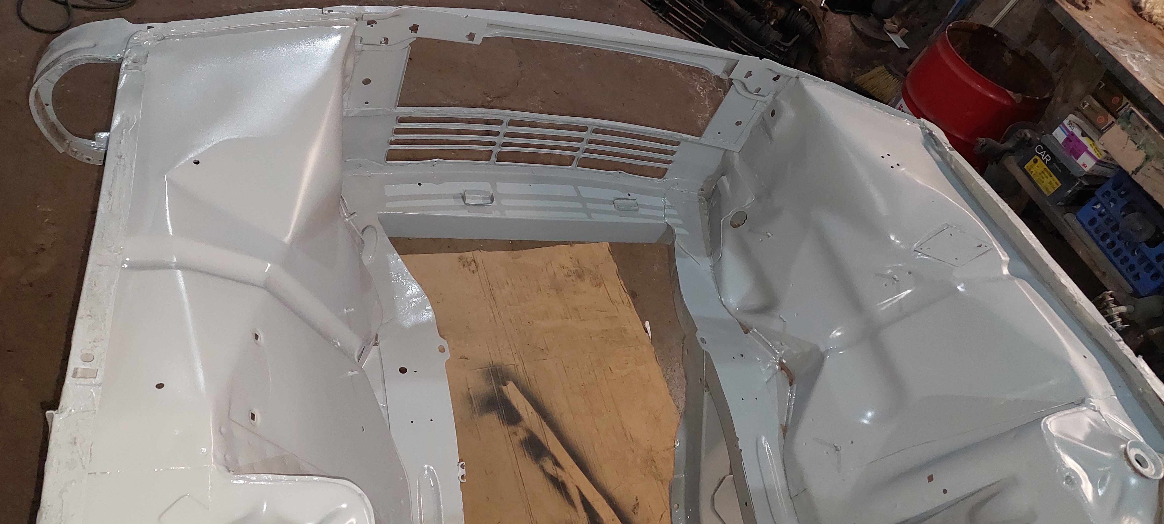

El hueco del motor y los largueros por fin están imprimados. Después de estar todo el verano sin hacerle nada, por fin pude empezar a retomar el trabajo en el. Dejo una fotos.
