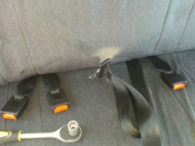

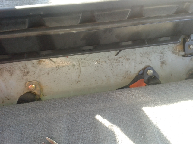

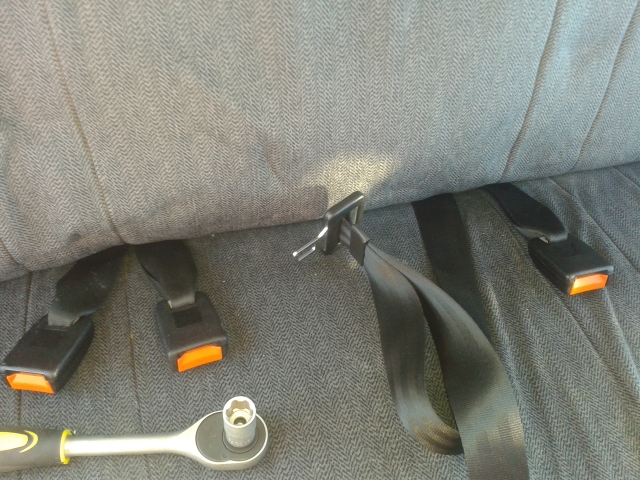

En la tela asfaltica de insonorizacion, hay un pequeño agujero debajo, que es donde debe ir el enganche para los agarres, señalado por la flecha
Una vez perforado al otro extremo, se puede observar que coincide con la parte mas solida de los bajos, llevando el enganche del tirante trasero, por lo que es el sitio ideal
Y asi quedaria finalmente, puede parecer un poco estrecho, pero los agujeros estan justo a la medida para hacer 3 plazas en la banqueta trasera, tambien es cierto que estamos acostumbrados a la amplitud de los coche modernos, pero en el R12 , es asi, no hay mas , yo me he sentado para probar, y un adulto cabe perfectamente, en los tras espacios entre enganches, hay la misma medida.-

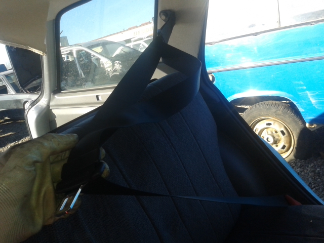

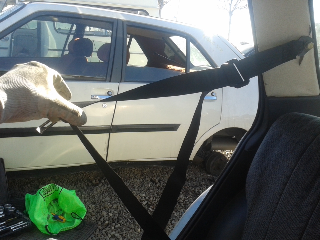

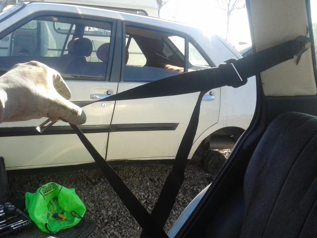

En cuanto verifique lo que apuntabais sobre el respaldo que no roce con el cinturon en la parte de la bandeja, hare foto tambien y os informo por si hay alguien interesado en hacerlo .-
