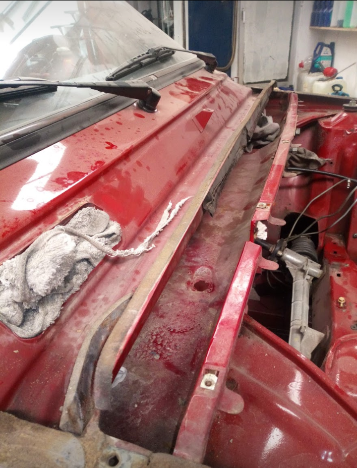

Mientras esperaba una"gran respuesta"que podría salvar el corazón del r 12 seguimos quitando cosas y averiguando posibles danos de carrocería
