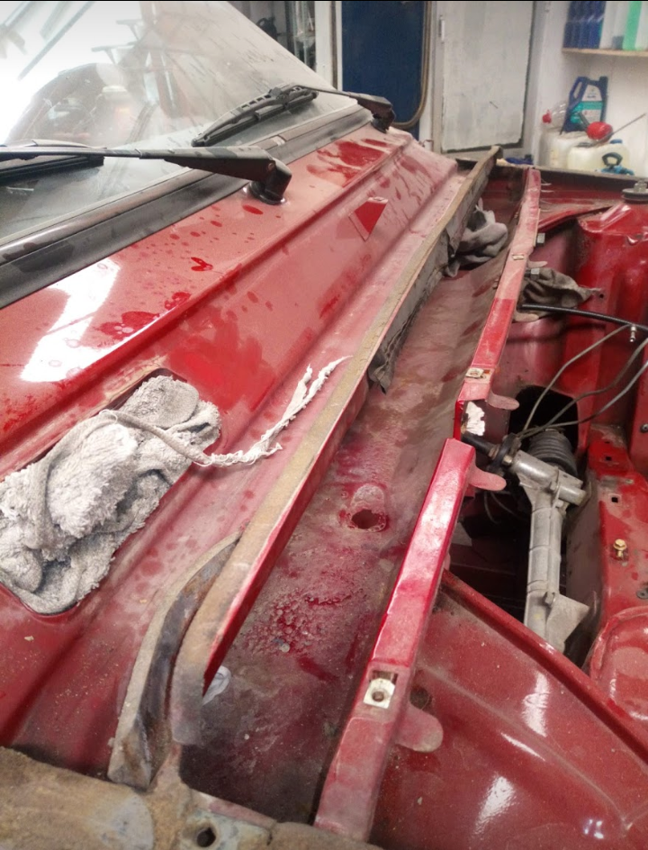

Mientras esperaba una"gran respuesta"que podría salvar el corazón del r 12 seguimos quitando cosas y averiguando posibles danos de carrocería
- Mensajes: 556

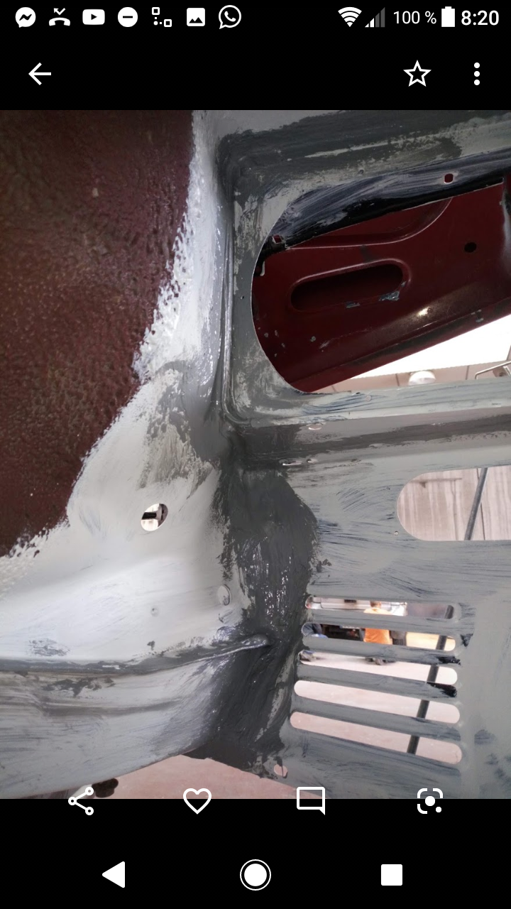

Para llegar aquí tuve que lijar compartimento motor,quitar y lijar óxidos, enderezar partes dobladas,gastar multitud de cepillos rotativos,nervios .....etc,Asi que si tenéis un coche en el chapista y os pide dinero por algo será,HAY MUCHA FAENA AUNQUE PARECE QUE NO!

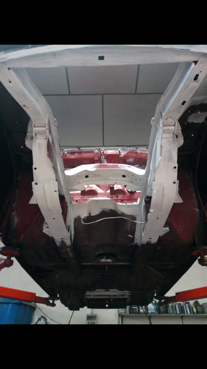

Todo este trabajo ,incluido lijar puente trasero se hizo en 2 semanas de plena faena , días con 12,15 horas de trabajo.

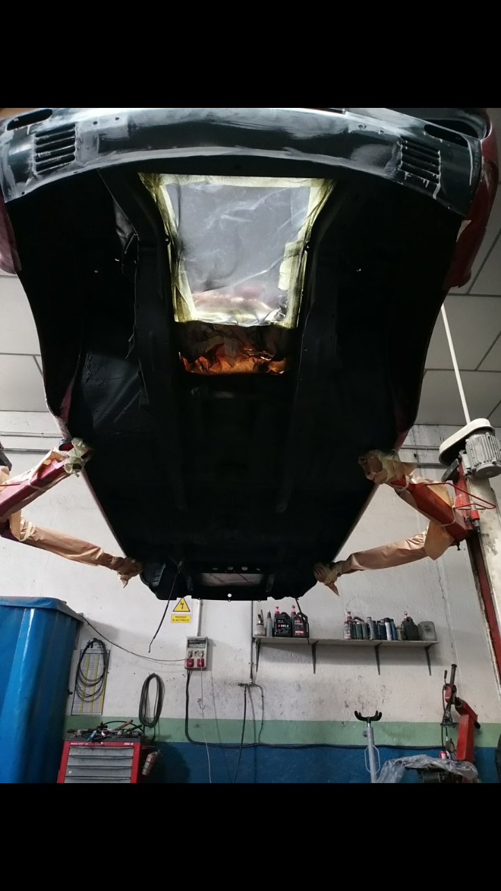

Aquí ya tenemos ya todo con imprimación y antigravilla.La a antigravilla en este caso es la última mano protectora y la tenemos en 3 colores,gris,negra y crema.
No fue mi caso por las prisas ,pero ya que se puede pintar encima de la antigravilla, recomienda una mano de pintura,así no se agarra tan fácil la porquería y se lavan mejor los bajos

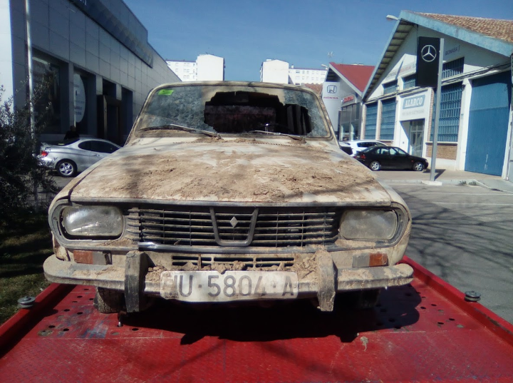

Cómo bien sabéis mi coche tuvo una buena volcada,el techo ya se cortó y se montó otro, reparación echa por el antiguo propietario en 2009. A raíz de este accidente el bloque motor tenía una oreja partida,así que ya nada más dar con esta gran avería me puse a buscar un bloque 810-96 bloque que equipa los 12 S.Sinceramente las búsquedas fueron nulas ,se encontraban los motores del TS a montones pero el que me faltaba a mí ni rastro en Internet.
Hablando ya con mecánicos y tornero ,me dijeron que lo mejor era otro bloque y no soldar y reconstruir la oreja dado que podría rajar en el futuro.
En el trascurso de estas dos semanas de vacaciones mientras luchaba con los bajos del coche,un día me amanece en el WhatsApp una foto de este Renault 12 ranchera primera serie.Evidentemente me la manda un familiar y nada más ver la foto ya le llamé para ver qué pasaba con el vh.Pues fue fácil!!coger 100€, una grúa , recorrer 60km ,pagar un almuerzo y sacar el vh de una nave abandonada dónde ellos tenían que empezar una rehabilitación.En aquellos momentos solo pedía que tenga el motor ,el cristal delantero y las llantas.Finalmente llegado ahí encuentro los propietarios nuevos y me dijeron que el vh se dio de baja hacia unos 15,18 años atrás y que no tenía ya ninguna clase de papeles TODO TUYO,SOLO SACALO DE AHI,
