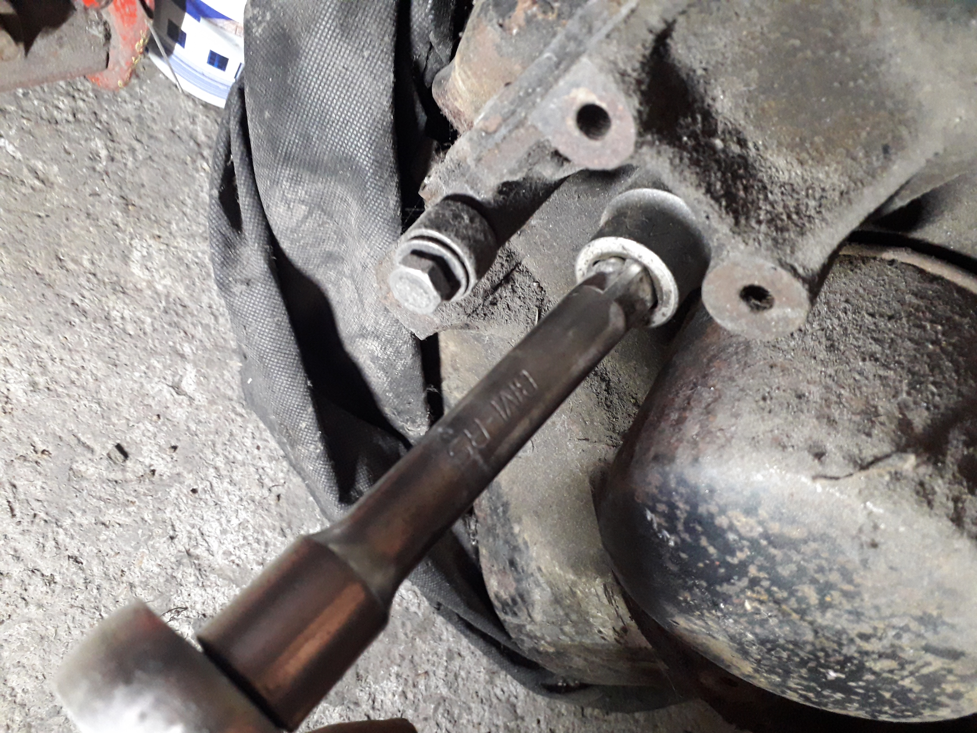

Telémaco escribió: 11 Jun 2019 14:04 Hummmm, probaremos a ver, pero si no recuerdo mal, tengo vaso de 24 de 27 y de 30....asi que me va a tocar comprar antes, jeje.
Dije 22 de memoria, pero creo que es 24, prueba con el vaso que tienes, no se de memoria la medida.
Mensajes: 6614
Re: Extraccion del motor
Mensaje: # 82321Mensaje Vin Electric
11 Jun 2019 15:06
Efectivamente, la memoria no me fallaba, es de 22mm.
En las fotos puedes hacerte una idea de como proceder

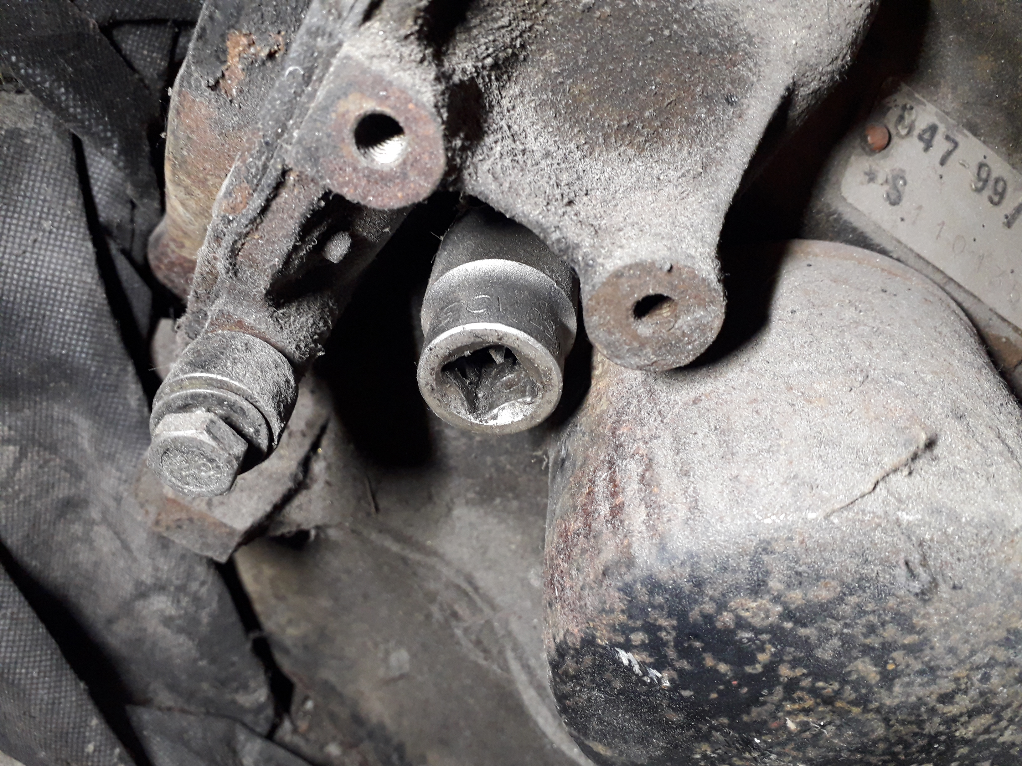

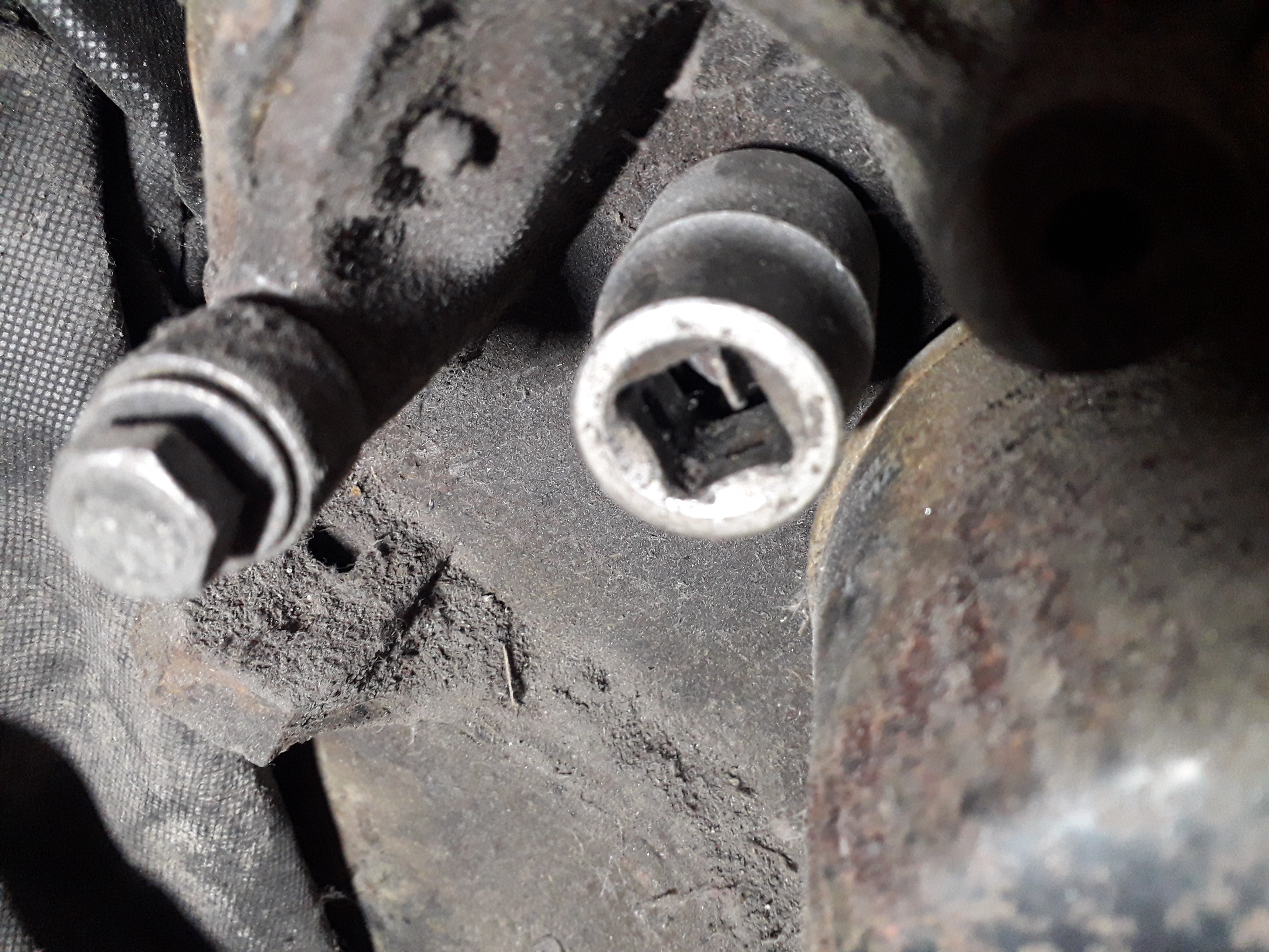

Mensaje: # 82343Mensaje Telémaco
11 Jun 2019 21:57
No he hecho fotos pero es pa flipar.
Los bloques no son iguales. El que voy a montar y el que enseñas en la foto, debajo del manocontacto no se ve ningun saliente y en el que intentaba quitar, si que hay, de forma que impide girar a una llave plana.
El manocontacto del motor que estoy poniendo tenia el faston roto, pero he limado la baquelita y he soldado un faston para empalmar, y ese es el que voy a usar.
El otro no sale. Esta duro que te pasas...
Ya he usado hasta martillo y cincel y solo he conseguido hacerle unas marcas que le van a dejar inutilizado.
Es igual, ahi se queda.

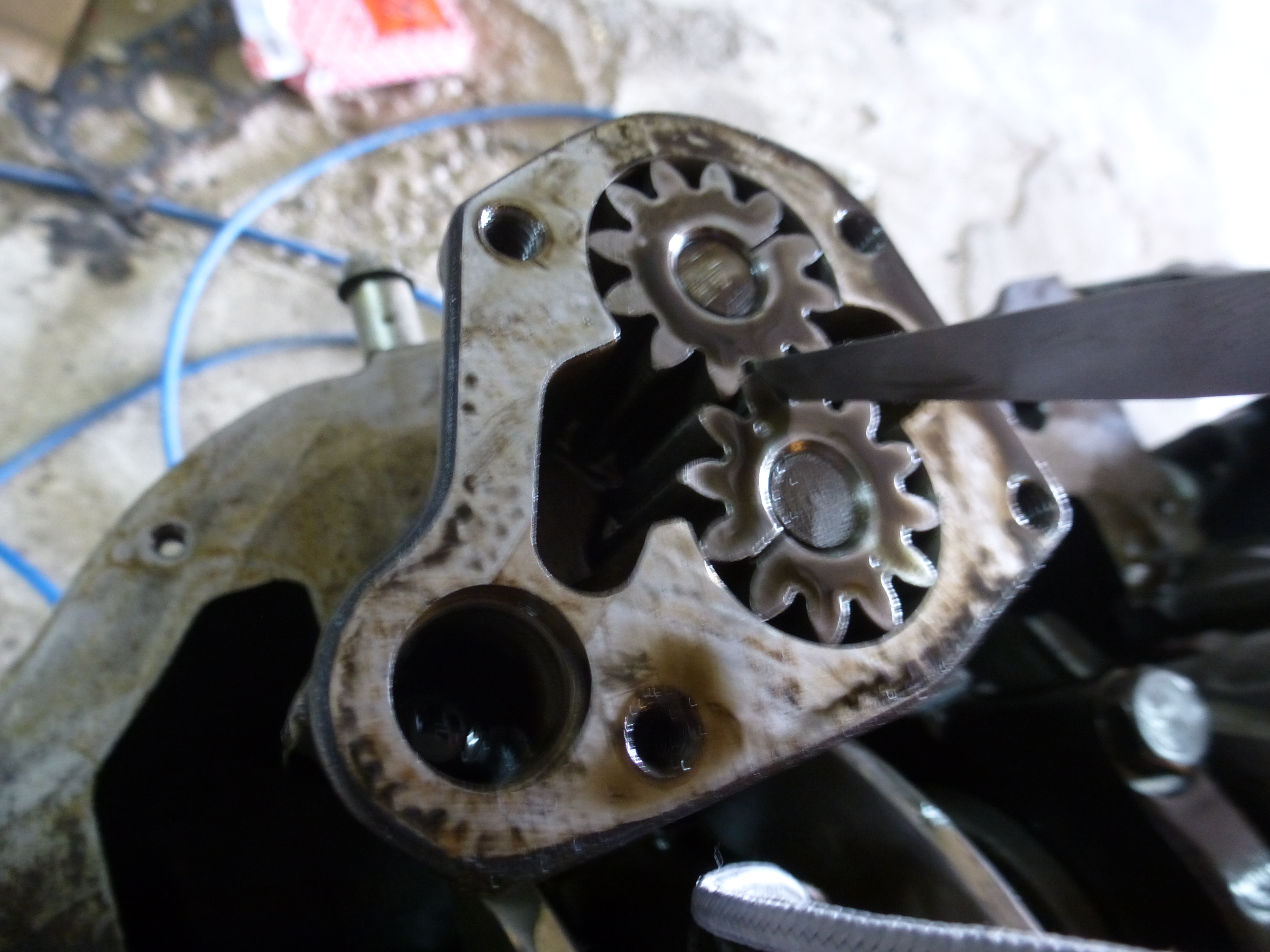

Supongo que será mucho follon, pero no vas a ver como esta la bomba de aceite? si tiene costra de grasa por arriba, puede ser que por abajo no este muy alla. Si lo has comprobado ya, me callo jjjjj Por la brizna de grasa, supongo que arderá en el infierno de la combustión , no creo que te de problemas.

Lo que te dice Frangepe no es ninguna tontería. Ya metido en harina, no estaría de más comprobarlo. Te va a llevar un ratito pero a lo mejor luego te ahorra muchas horas y muchos disgustos.

Chicos el motor no lo ha abierto, está aprovechando uno que tenía de repuesto, aun así si te animas a comprobar la holgura de la bomba de aceite aquí es donde tienes que medir
Galga en la bomba de aceite 0.20

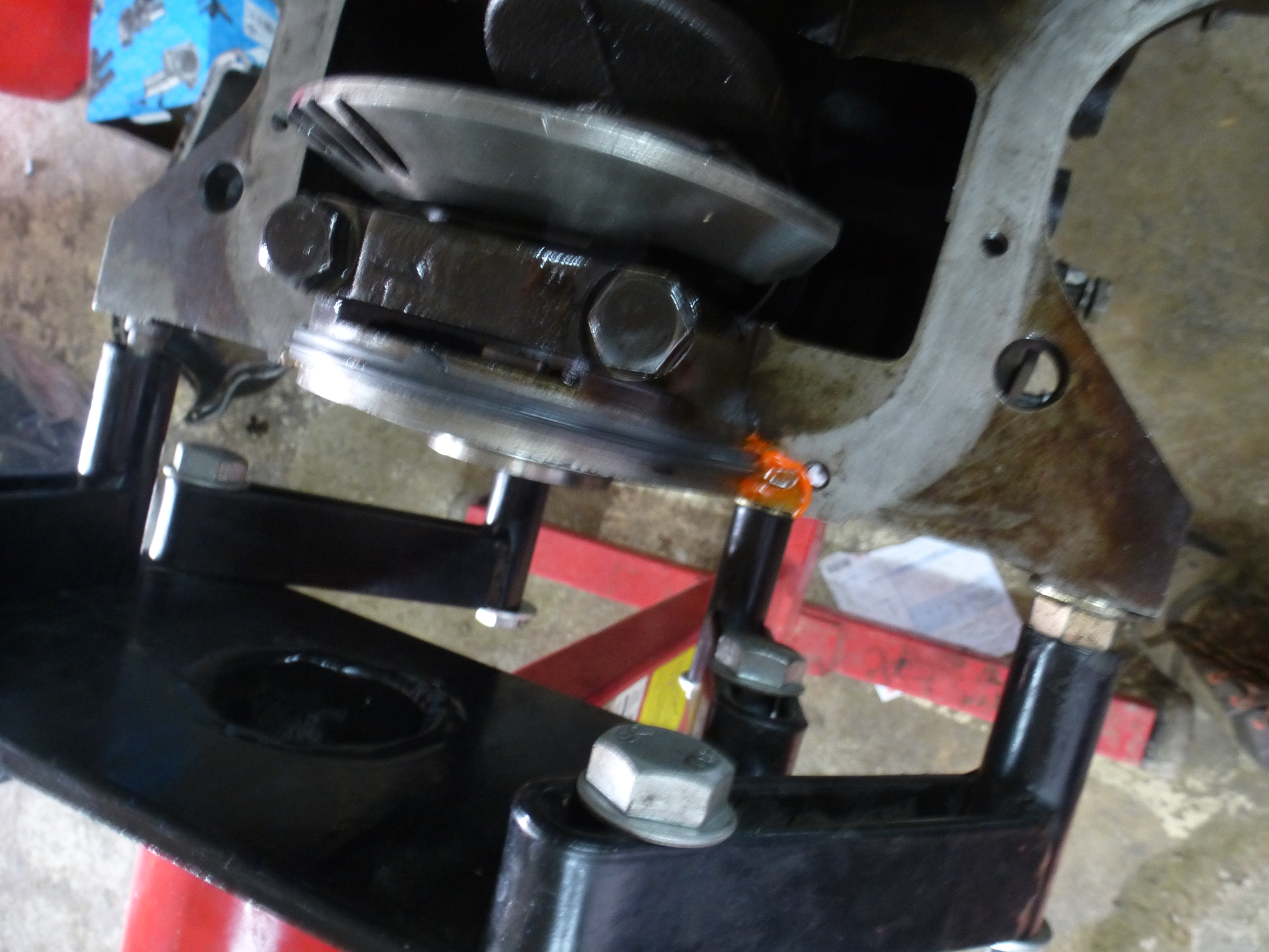

No queria quitar el carter porque la vez que lo hice en el otro motor, las juntas no sellaron bien y tuve una importante perdida de aceite, pero, al final, cuando le eleve en el polipasto, voy a hacerlo, ya que el motor que voy a quitar, tiene el carter limpito de la otra vez, y ademas, la bomba de aceite era nueva, con lo cual, pues otra cosilla menos.
Hoy me he dado cuenta de que tengo que cambiar el embrague, el disco esta nuevo pero la maza tiene el diafragma muy muy desgastado.
Mensaje: # 82379Mensaje JuanSportCoupe
12 Jun 2019 22:25
Una clave para que sellen mejor, donde se unen las juntas de corcho y de goma hay que poner pasta de juntas para que selle bien.
El par que indica el manual para el carter queda muy flojillo, no sé si sería mejor echar fija tornillos o apretar un poco más.
Pero ojo que si lo aprietas mucho de primeras sella mal la junta y te volverá a perder aceite
