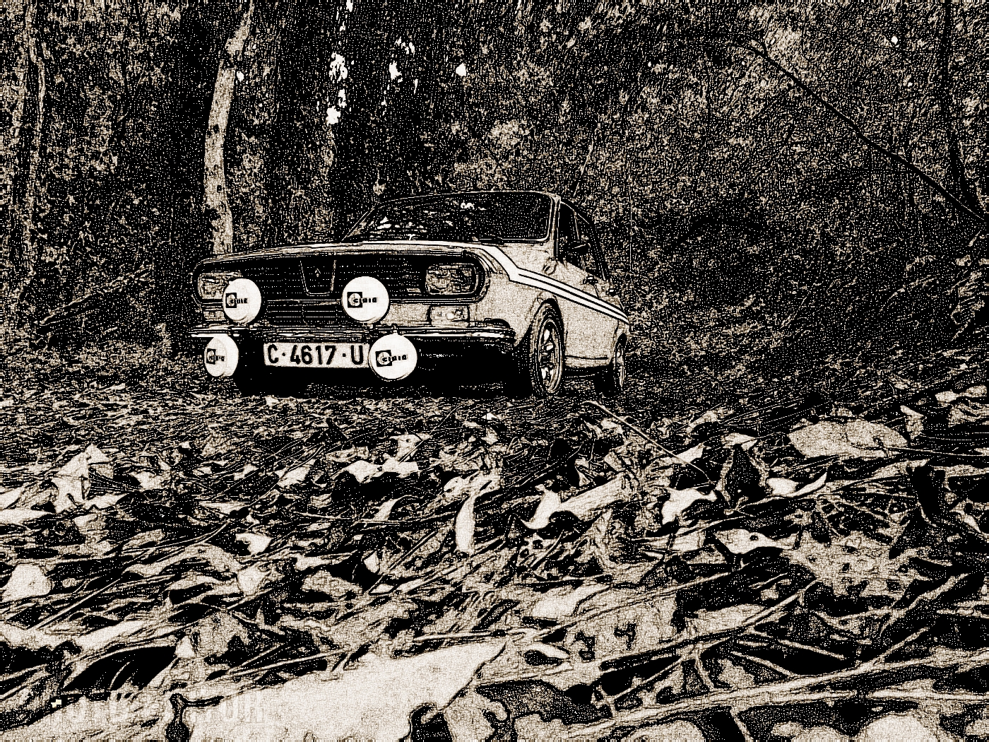

Muchas gracias chicos.
Añado alguna mas, que me encantan las fotos de postureo. Jajaja
Mensaje: # 76854Mensaje Vin Electric
12 Oct 2018 15:01
Ups, se coló una por el medio.
Mensaje: # 76873Mensaje JOSEGT
12 Oct 2018 23:50
Que fotos más chulas, tienes un 12 espectacular aunque el blanco no se queda atrás jeje.

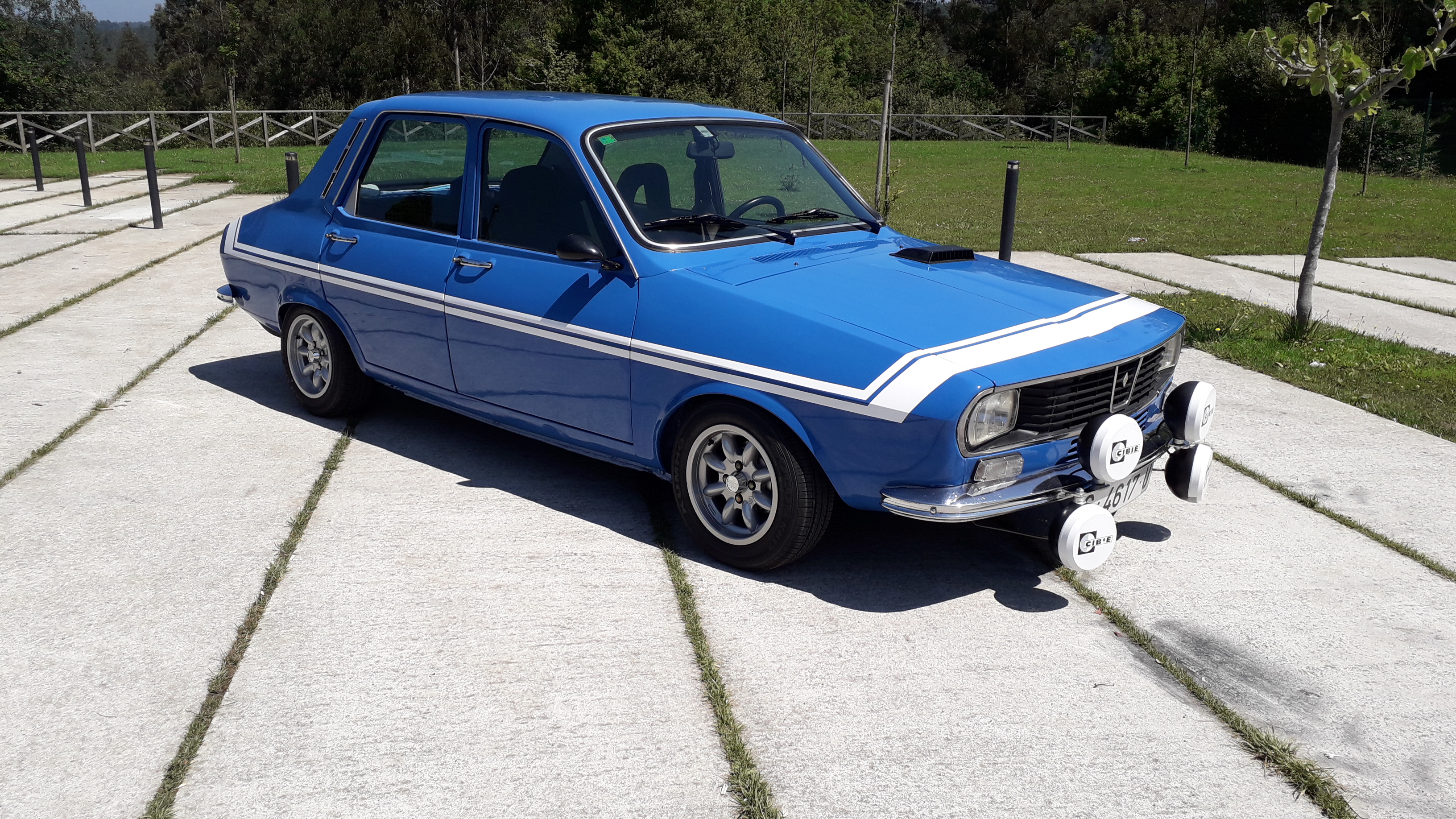

Mensaje: # 76973Mensaje TheBigMen
18 Oct 2018 10:39

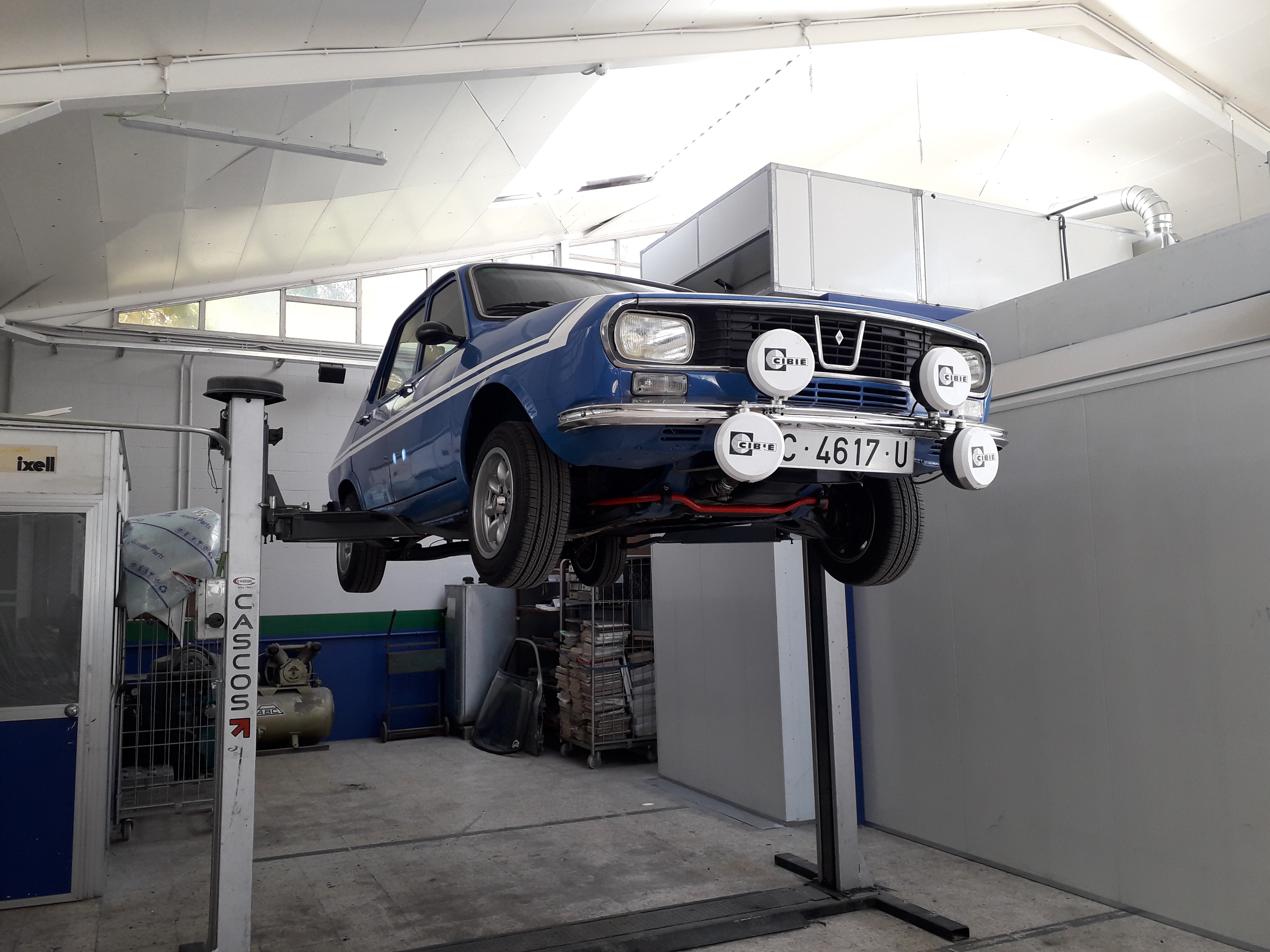

Como le has puesto cuatro tornillos? cambiando manguetas completas a pelo o como?
Mensaje: # 77008Mensaje Vin Electric
21 Oct 2018 13:15
TheBigMen escribió: ↑18 Oct 2018 10:39 Como le has puesto cuatro tornillos? cambiando manguetas completas a pelo o como?
Eje trasero de R18 fase 2 y delante llevo manguetas completas de R12 Gordini con frenos de disco ventilados y adaptadores de 3 a 4 tornillos
