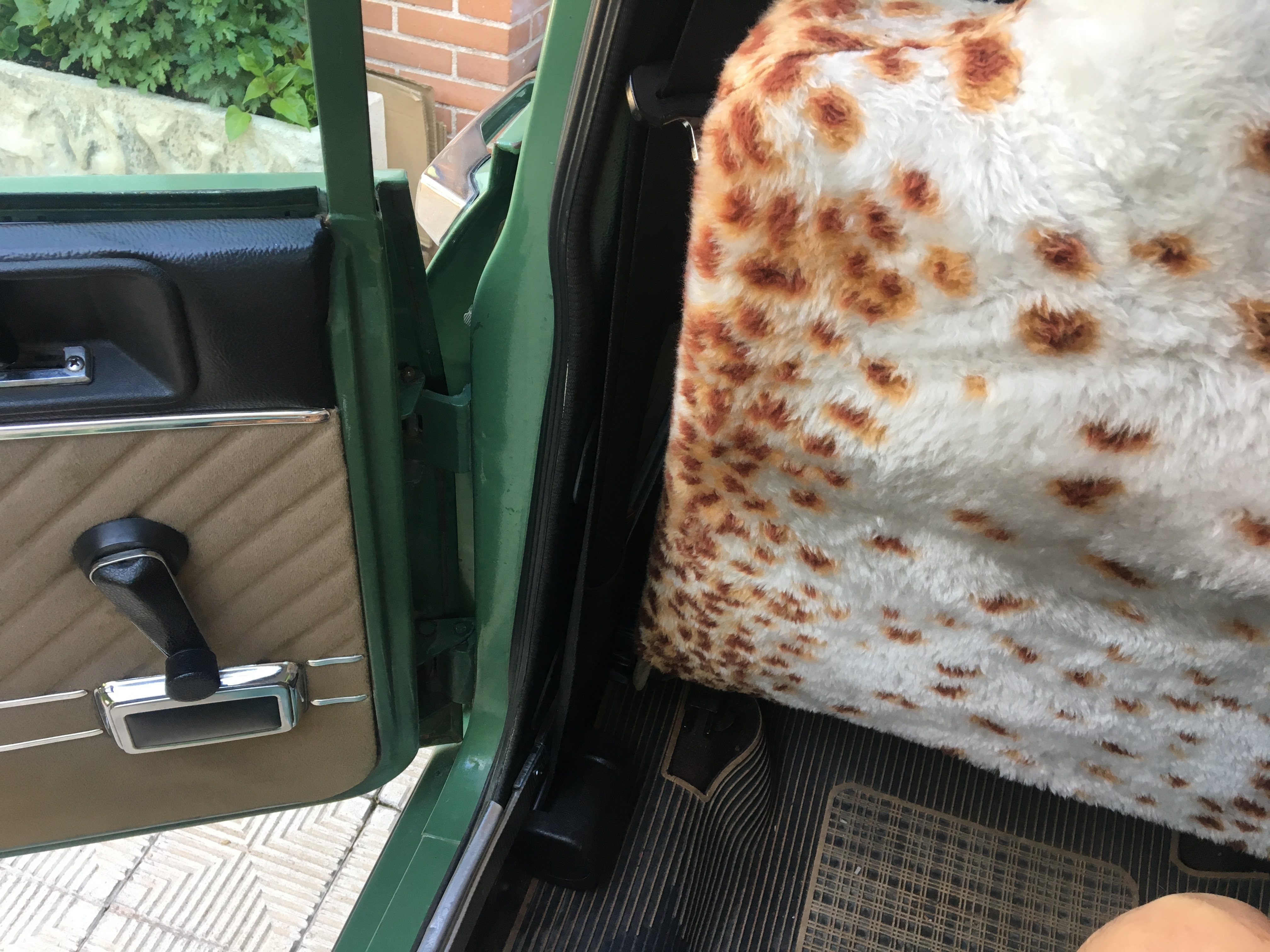

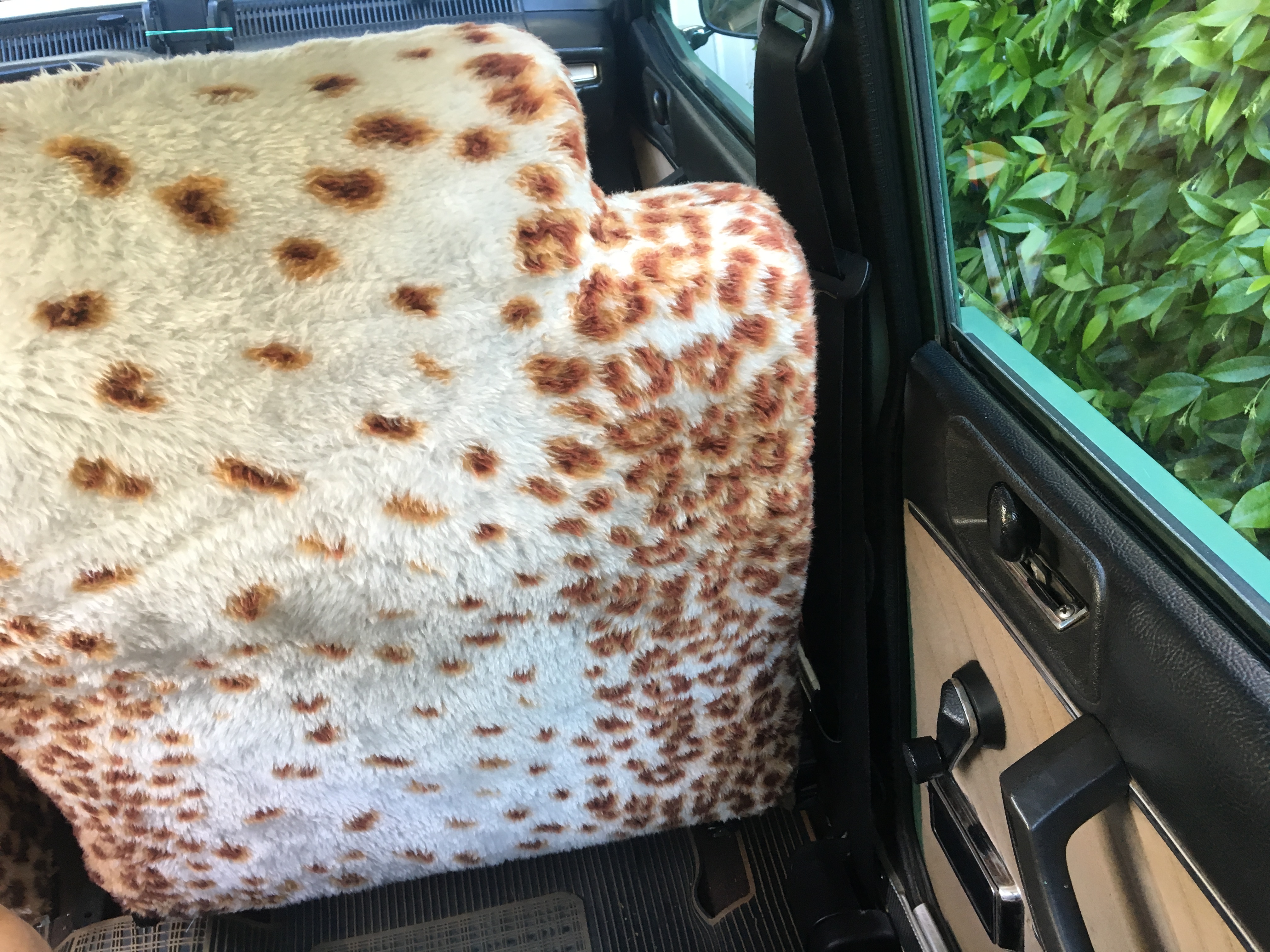

A ver si ahora las cuelgo bien... -banghead

Lo del anclaje es algo bastante comun. No se como demonios les pasa para que se vuelvan del reves, con lo dificil que es, pero sucede.
Tienes que doblar el cinturon formando una escuadra o angulo recto e intentar pasar el anclaje a traves del doblez.
Esta duro, pero se puede hacer. Yo lo he hecho ya un puñado de veces en diferentes coches, no hay cosa que mas me moleste al ir a ponerme el cinturon.
Te han quedado de lujo.

Muchas gracias.
Si, creo que han quedado muy bien y son mucho más cómodos que los otros, aunque los originales tienen su punto.
He intentado hacer lo que me dices y no he sido capaz, lo volveré a intentar. Lo que he hecho ha sido doblarlo desde el principio del carrete y darle la vuelta al anclaje, un poco chapucero pero de momento sirve.
