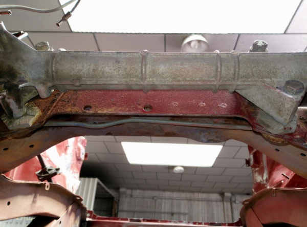

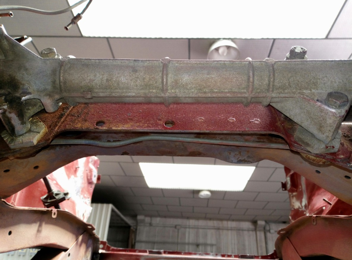

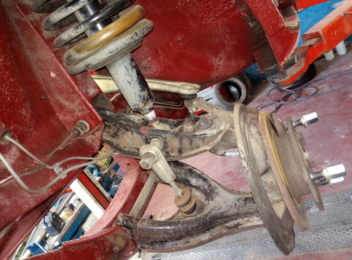

Para no tener que buscar o inventar un útil,he decidido marcar muy bien la posición de la cremallera así para montarla se queda en el sitio correspondiente.
Aparte de marcar los picos hay que marcar los lados, izquierdo y derecho

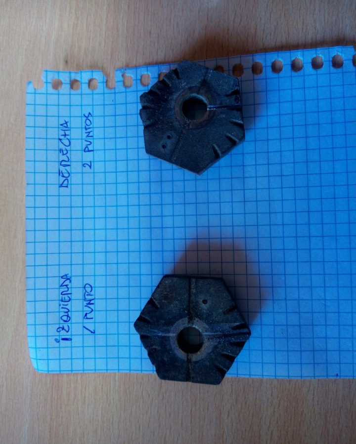

- Mensajes: 555
Marcas realizadas en las tuercas de reglaje altura.

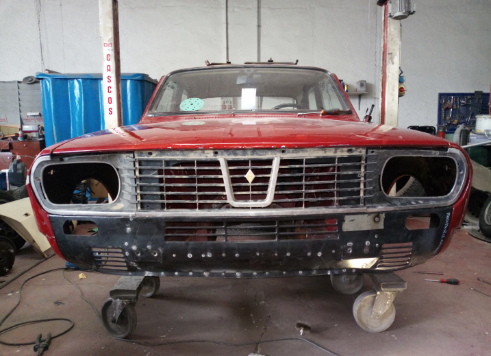

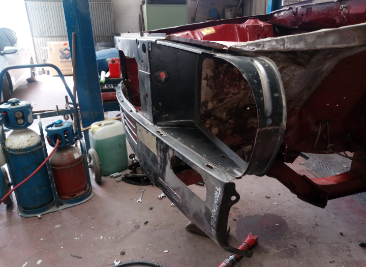

En esta foto ya tenemos montadas de nuevo aletas y capo para poder presentar más o menos cerquillos y parrilla.
Con todo lo que nos costó llegar aquí ,no quedo mal del todo, recuerdo que si hubiera tenido suficiente tiempo y aletas en condiciones , hubiera ganado puntos.
