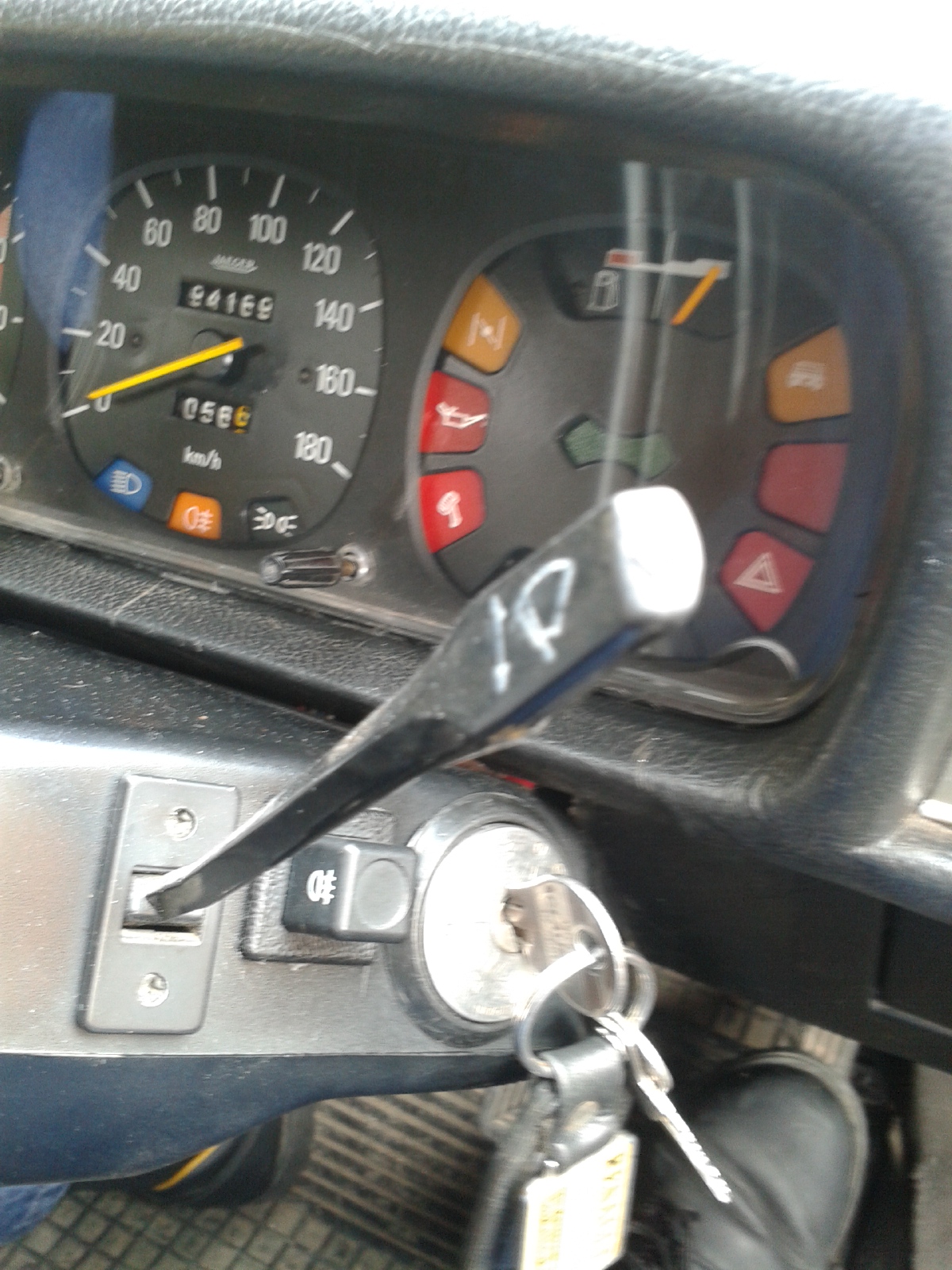

Llevaba mucho tiempo con ganas de tener un interruptor del antiniebla, acorde a la estética del tablero, pero que además no fuese "anacrónico" y que estuviese colocado de forma cómoda y ergonómica. Y por fín, en estos días de fiesta, se lo he colocado.
A mi modo de ver, hasta parece "de fábrica"

Lo que no recordaba es lo mal que se desmonta el cuadro, y PEOR, lo mal que se recoloca en su sitio. Porque, evidentemente, ya he dejado operativo el testigo de luz antiniebla, y he renovado las bombillas de iluminación nocturna, que han salido negras.
- Mensajes: 6611
Re: Cuadro Instrumentos completito
De fábula quedó ese interruptor. Ahora a disfrutar de la nueva iluminación.
Ha quedado de maravilla, enhorabuena!!
