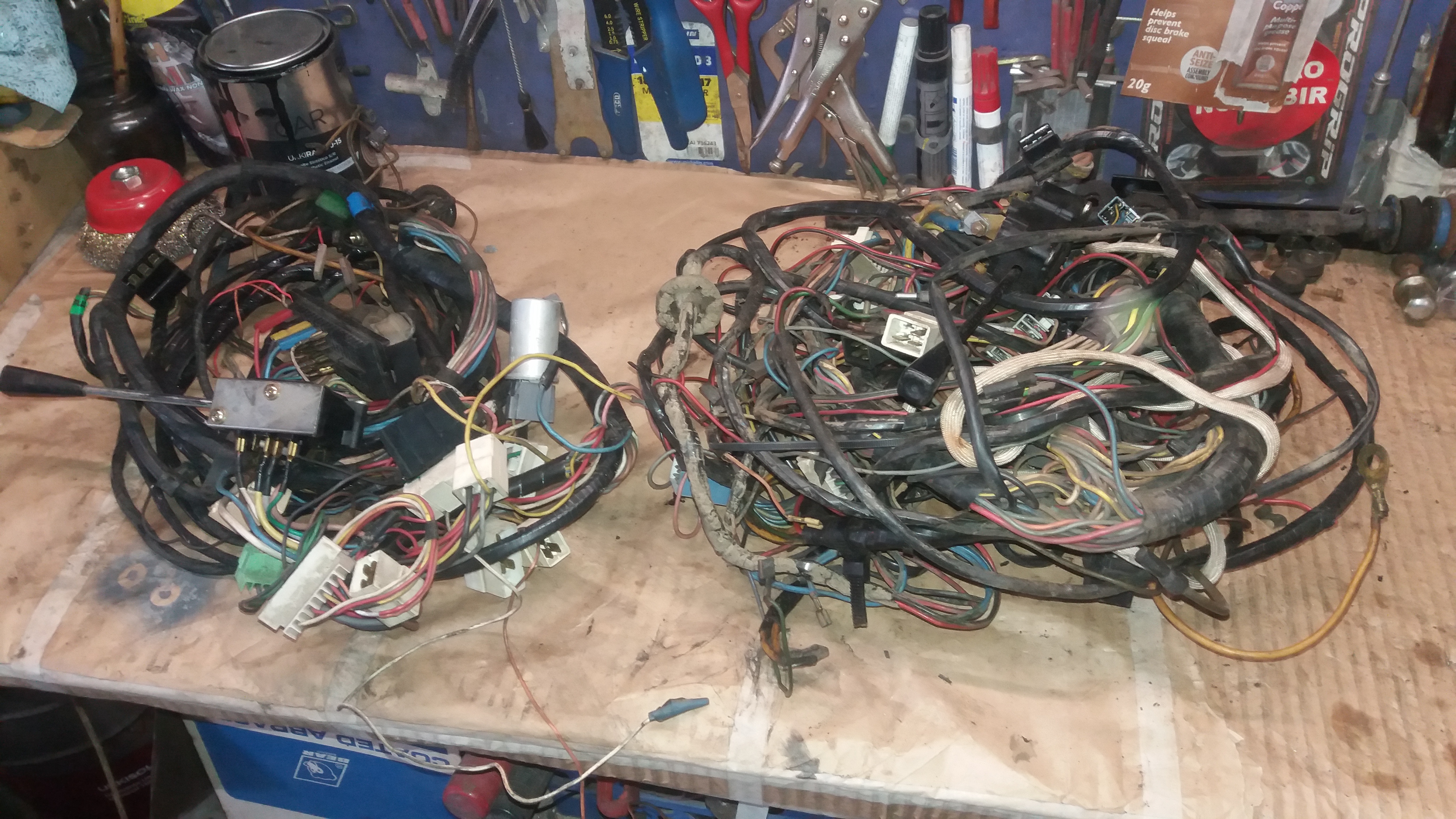

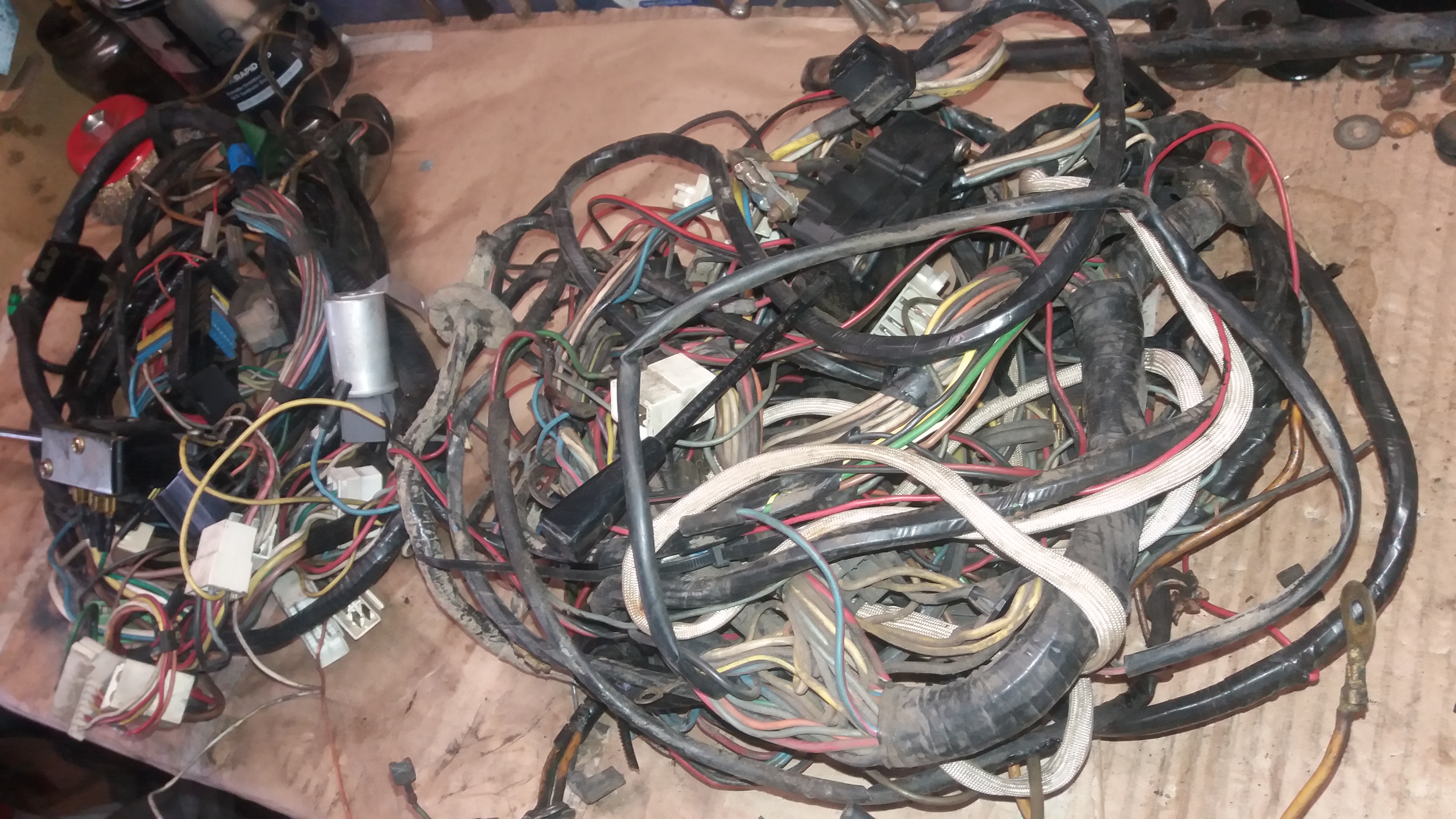

Aquí tienes la instalación eléctrica, la de la derecha es de un TS del 80 completa, salpicadero motor maletero techo ... todo! La de la izquierda es de un TL del 77 pero esa no te vale, la seguiré guardando.
Te la envío con el mando de luces caja fusibles etc, que seguro que tambien los estraviaste.. -bat
El Martes la tienes en casa.
Pd: a parte de la vida, me debes unas cañas también. -drinks -roll1

Vin Diesel escribió: 08 Dic 2017 14:42 Aquí tienes la instalación eléctrica, la de la derecha es de un TS del 80 completa, salpicadero motor maletero techo ... todo! La de la izquierda es de un TL del 77 pero esa no te vale, la seguiré guardando.
Muchas gracias da gusto conocer gente como tú. Y como bien dices te debo casi la vida ya con eso puedo adelantar otra vez el proyecto un montón. -hk y lo de las cervezas que conste en el momento que nos veamos que serán varias jejeje. -drinks -drinks :)
