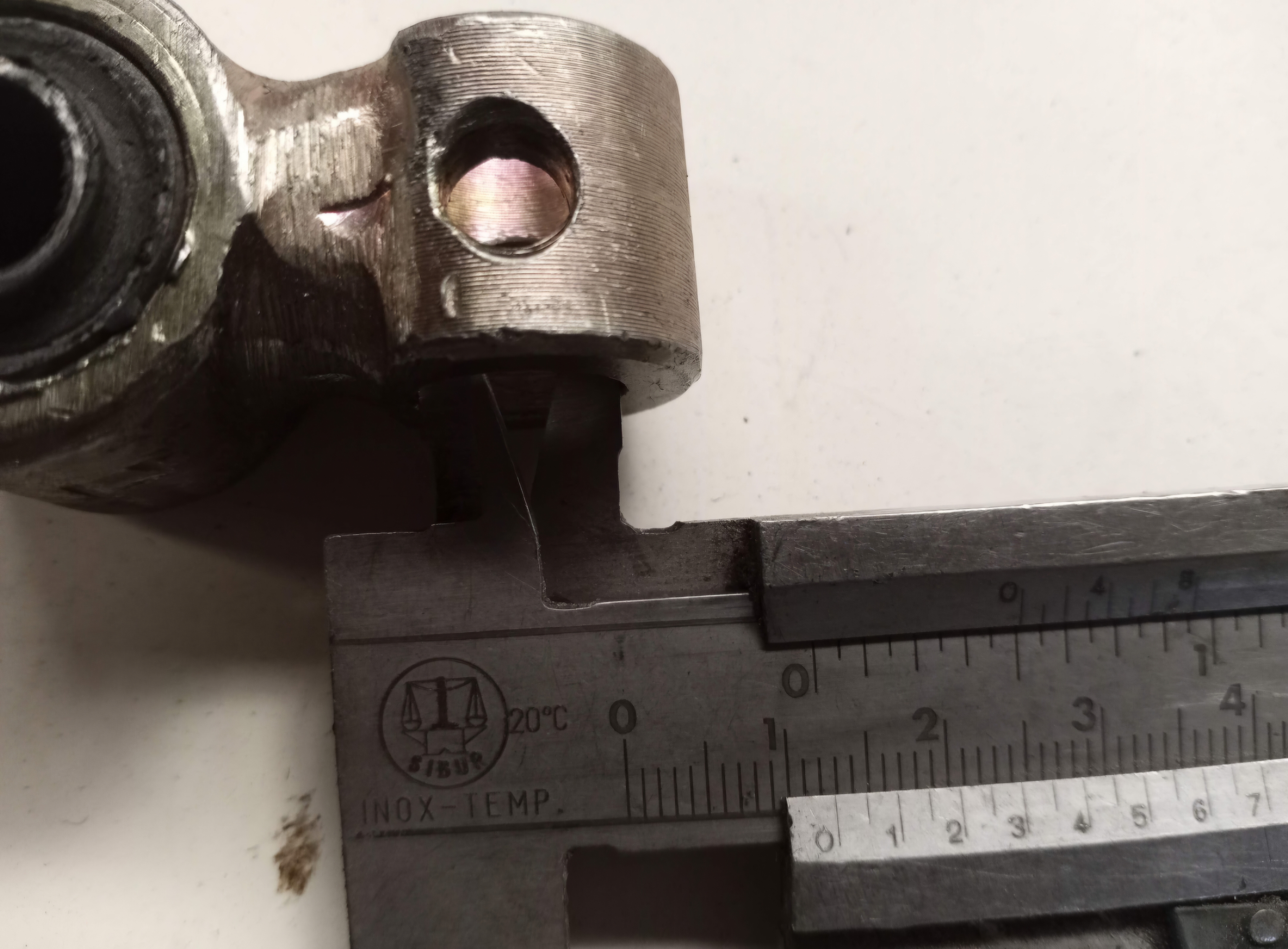

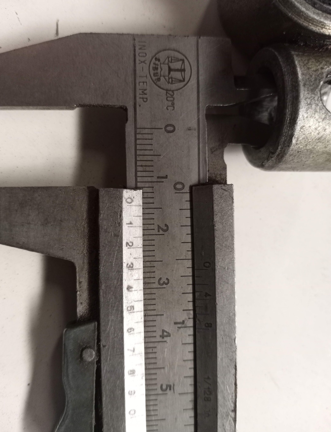

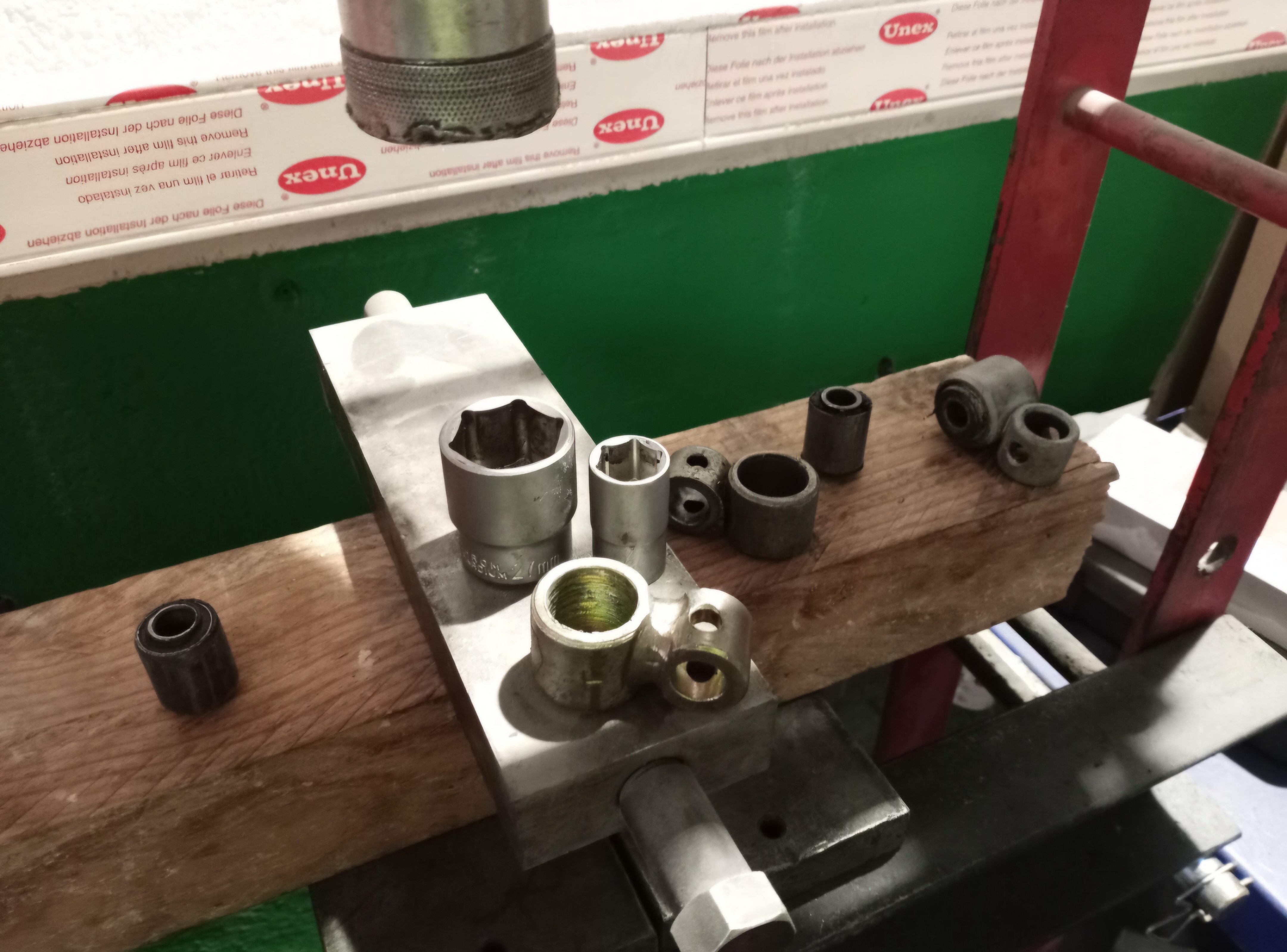

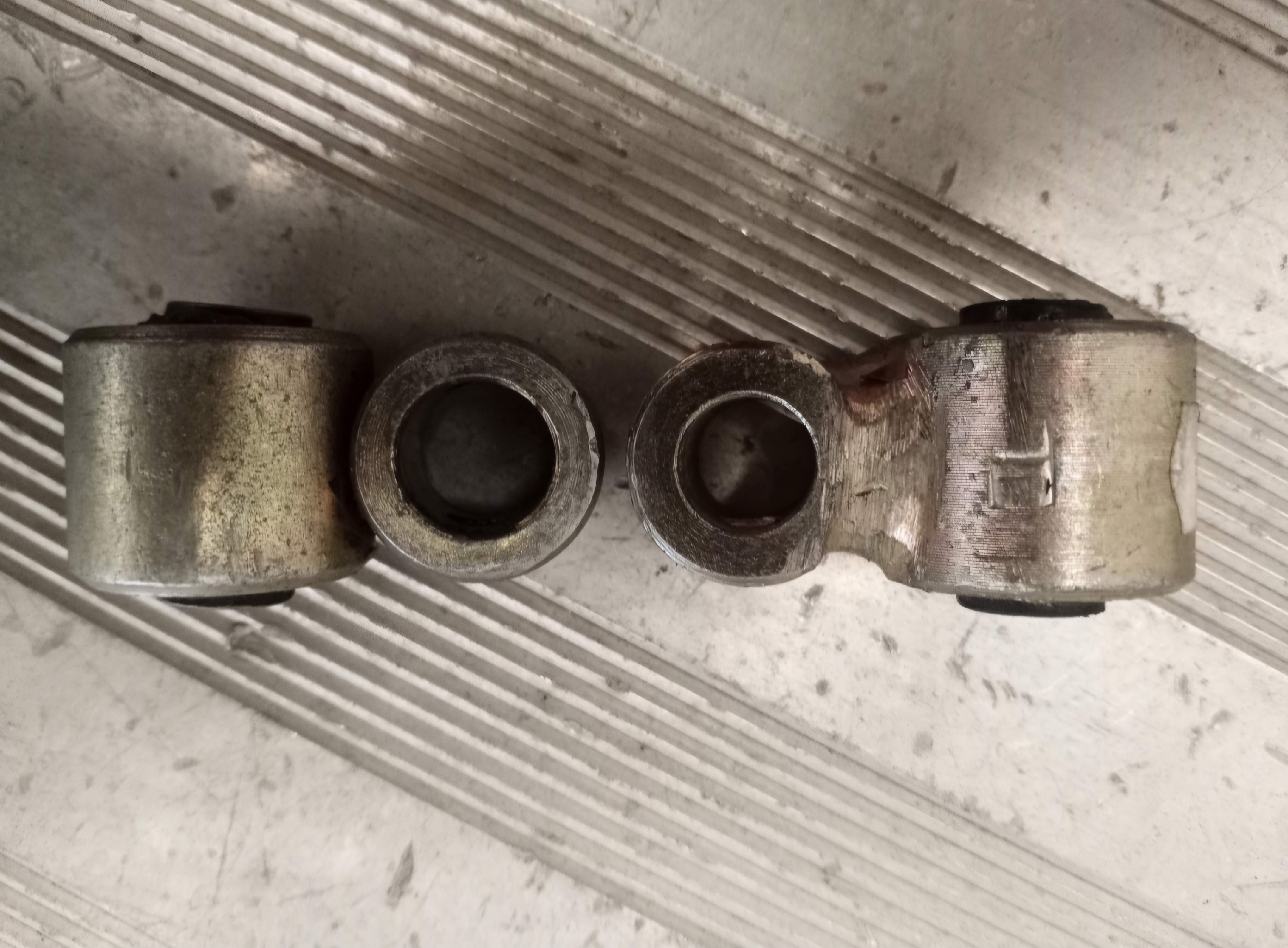

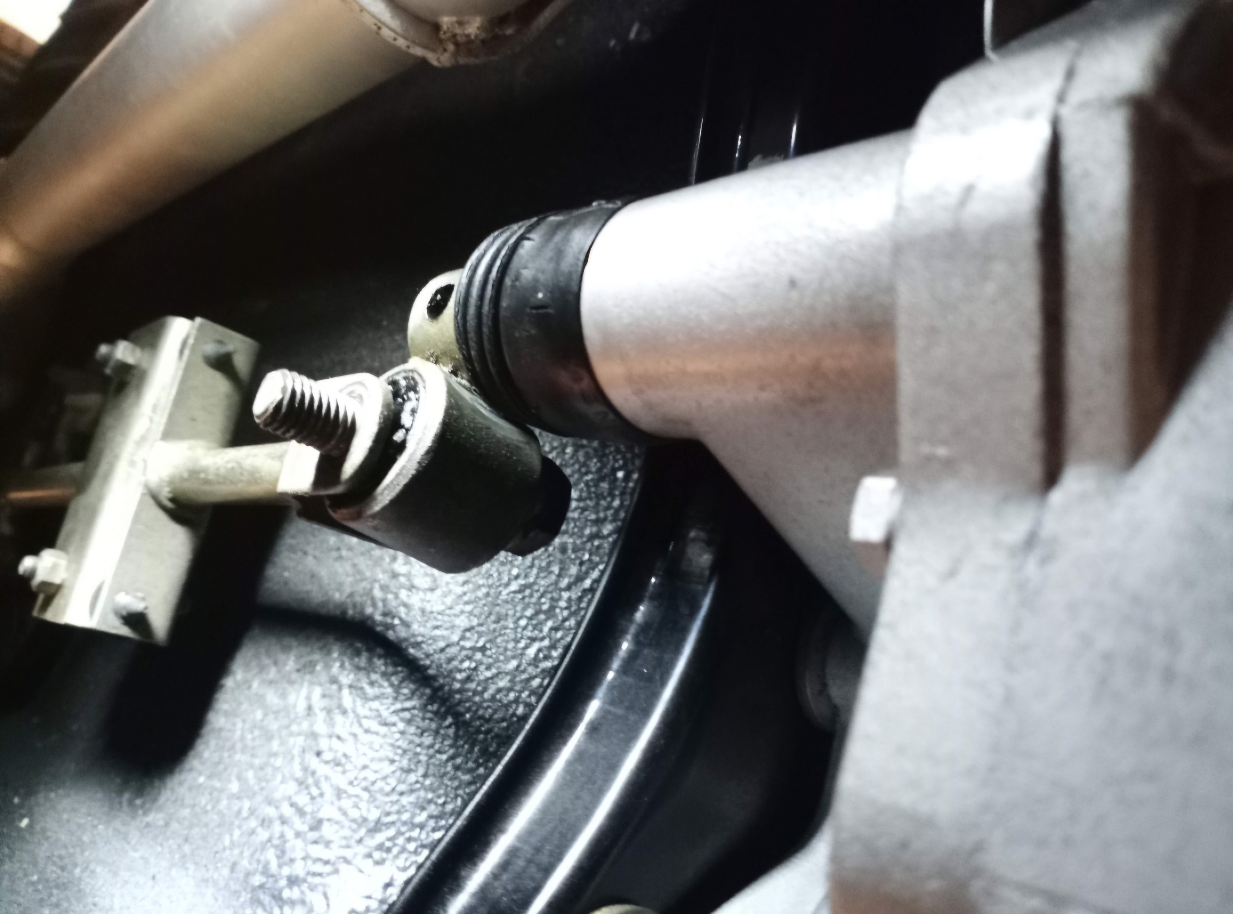

Buenos días. Creo que este tema me lo dejé un poco de lado en el momento que hice los cambios y aprovecho de ponerlo " cambio dado de dirección" y " cambio silentblock selectora caja de cambios"
Como mi querida esposa suele llevar el vehículo más de alguna vez ya se me quejaba que no encontraba las marchas y que el coche se iba de lados mucho. Al final me puse manos a la obra y cambié estas dos piezas que son de muy gran importancia para que el coche funcione bien.
Como los mecanizados tenían cierta tolerancia con el eje de la selectora es decidido desmontar el silentblock y montarlo en la pieza original
Medidas de las piezas mecanizadas
Ahí se puede ver el mal estado del silentblock
Pieza completa con silemblock del selector de la caja de cambios. Ahí se aprecia que la del agujero pequeño es para la caja antigua pero se puede sacar el silemblock para montarlo en la otra
Dados de dirección, se puede apreciar el mal estado del antiguo

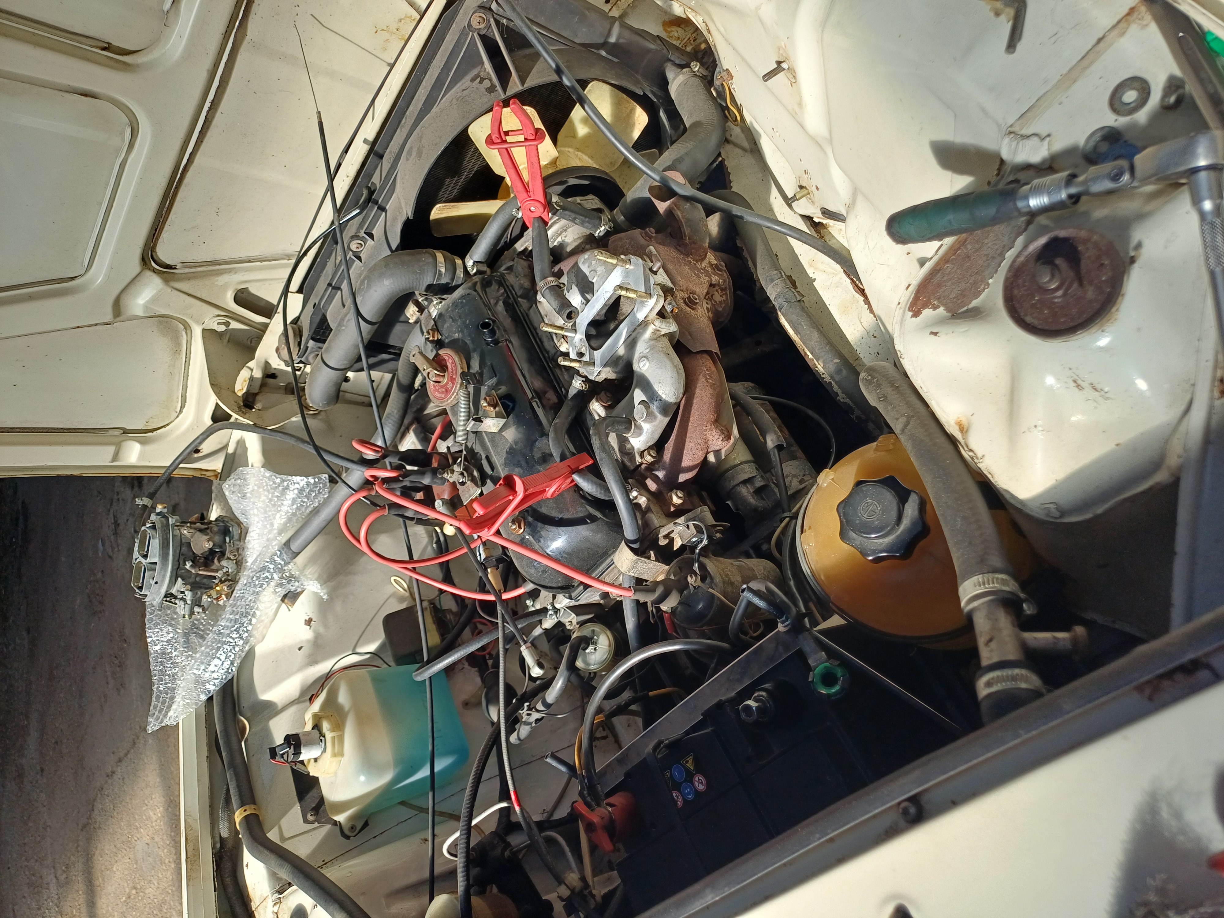

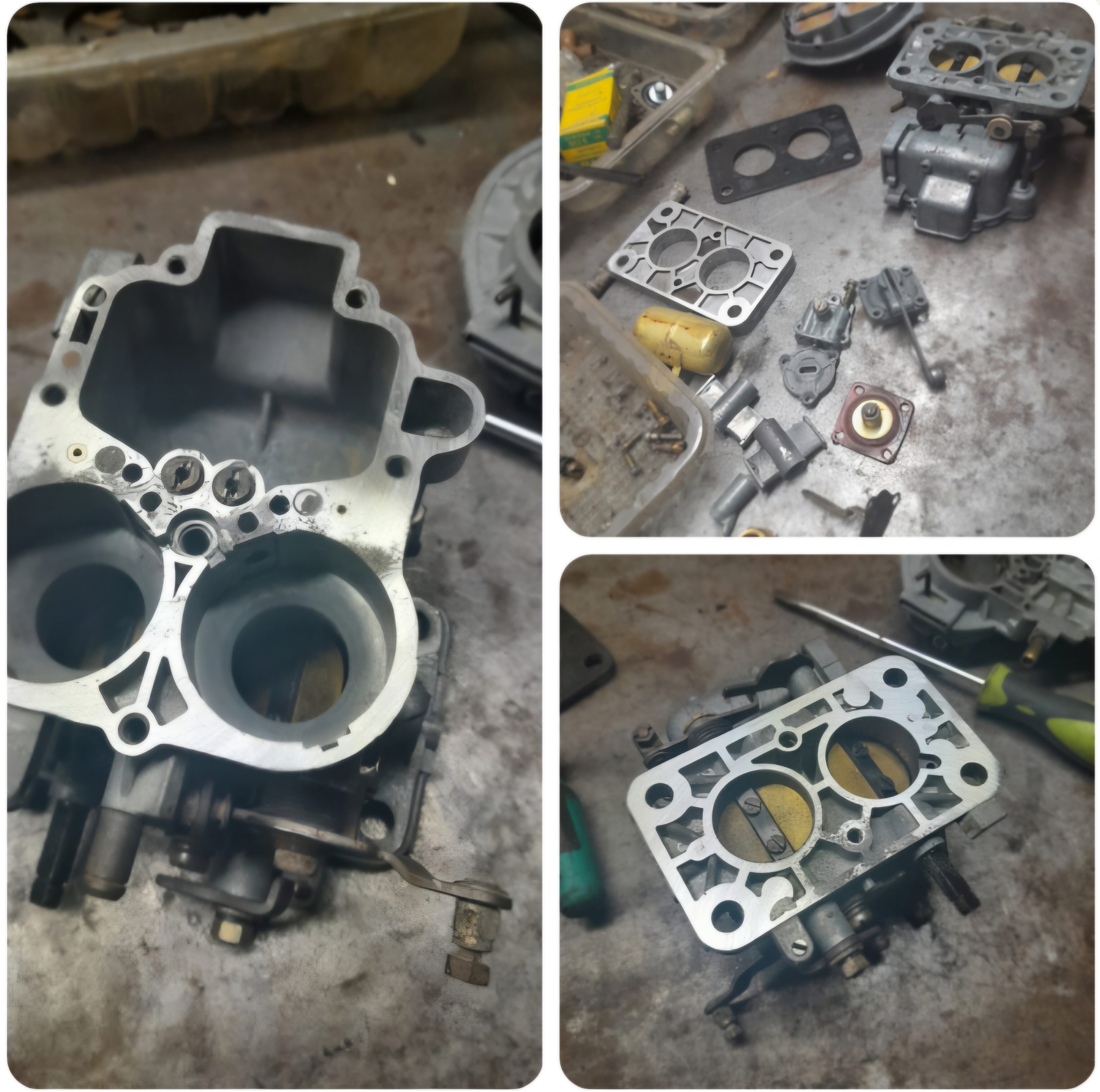

Buenos días!Al final después de dar varias vueltas, hemos quitado el carburador de la ranchera ya que no iba en parámetros y se mando a reparar. Cuando se compró el coche, se hizo una breve limpieza en la parte del cuerpo de arriba y se le cambió la junta de papel. En el primer arranque, si no arrancaba bien a la primera, le costaba bastante arrancar después y daba la sensación de coche ahogado, luego en relanti alguna vez se paraba el motor y me veía negro para arrancarlo, no se podrían regular bien los gases y el segundo cuerpo trabajaba mal.
Con otro carburador en la mesa que le había comprado a un compañero, nos dimos cuenta, que el que menos holgura de mariposa tenía era el que tenía montado en el coche, así que este mismo se fue a Lérida a un jubilado que sigue tocando estos chismes.
Después, con el carburador reparado, hemos decidido de anular todas las tuberías de recirculación de gases que van al carburador y a la admisión ya que el motor le tocará dentro de poco hacer aros quizá, después de la limpieza que hice en el carburador nada más comprarlo en 2000 km salió el carburador negro en la parte de arriba, esto indica que los gases no son nada limpios y viene mucha porquería no deseada del motor.

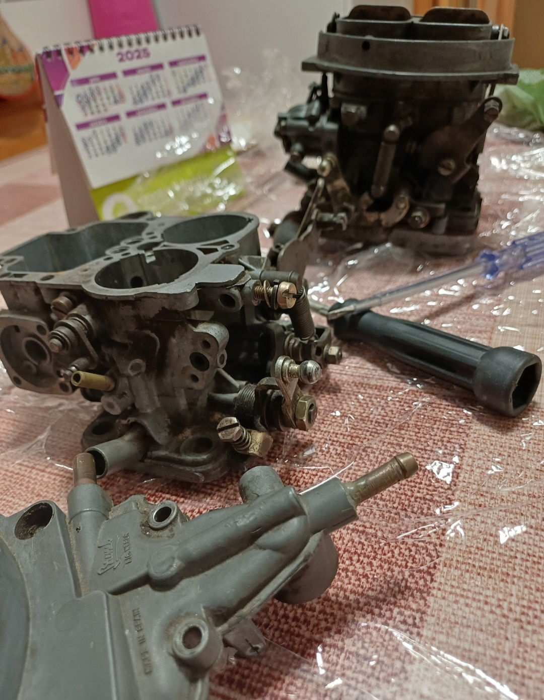

Carburadores de repuesto
Un carburador desmontado y otro completo que tenía guardados por ahí por si acaso

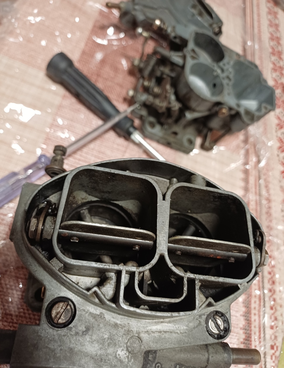

Aquí las pocas fotos que mandó el abuelo del proceso de la reparación
Su correspondiente precio de trabajo
Carburador desarmado
Mensajes: 561
Registrado: 16 Mar 2018 16:25
Mensaje: # 94999Mensaje Cucos Gabriel
08 Nov 2025 11:11

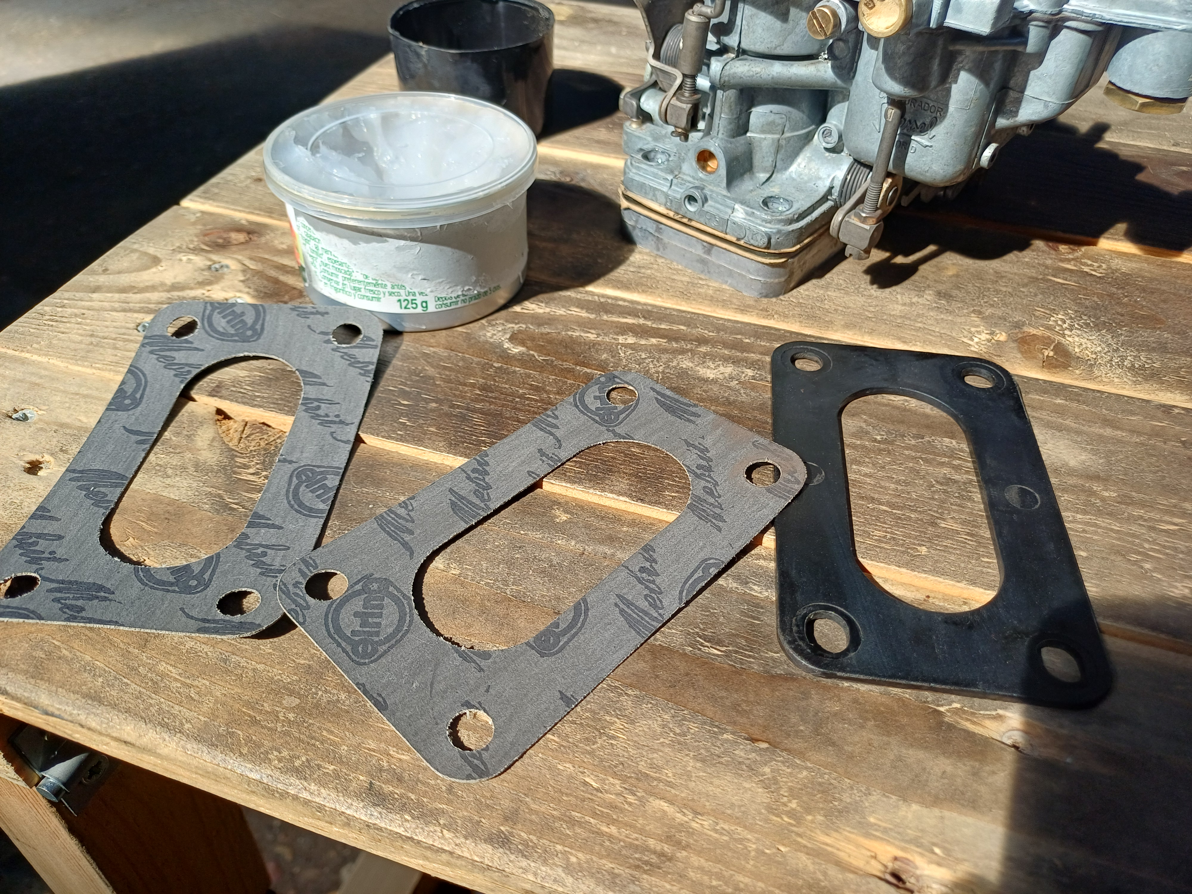

Al carburador se le hizo una limpieza integral, se planearon ciertas cosas que estaban dobladas y cambio total de juntas y membranas
Juego de juntas nuevas
