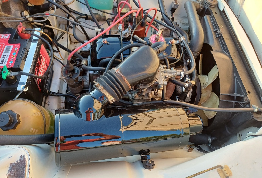

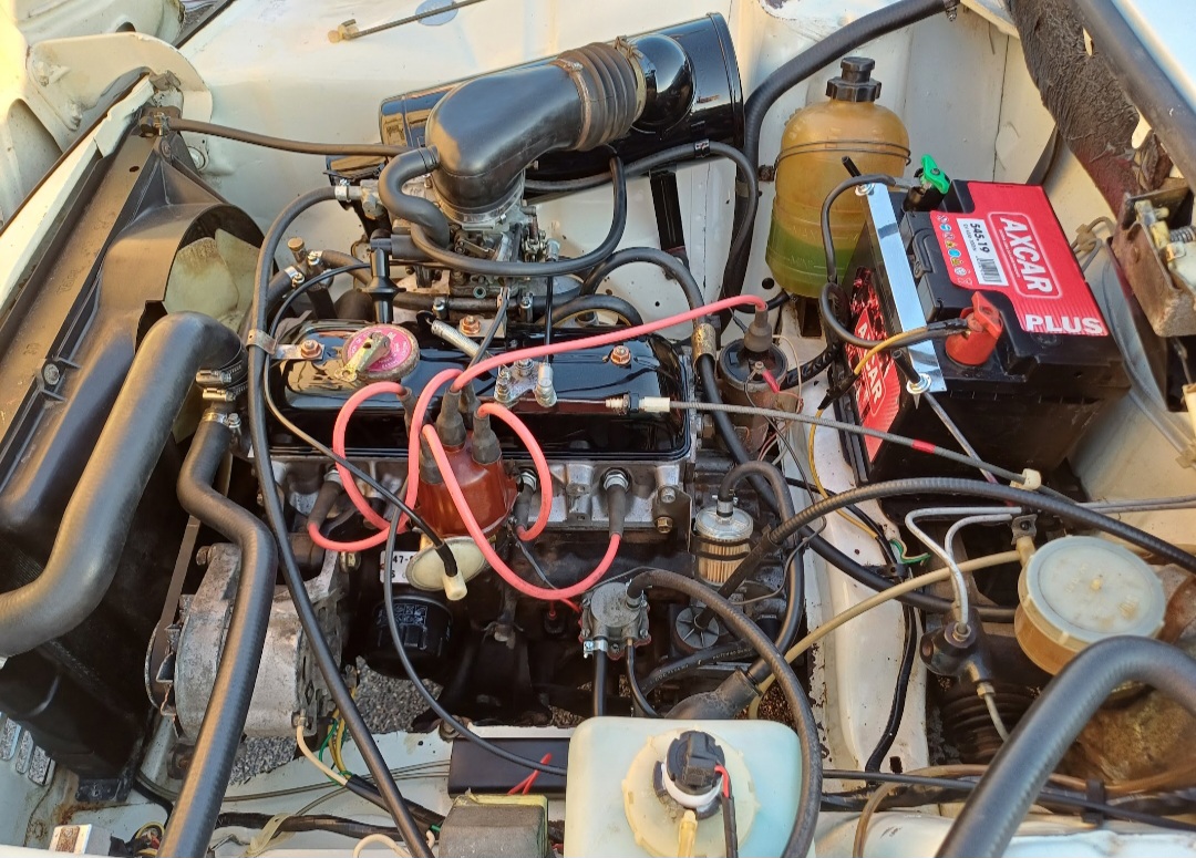

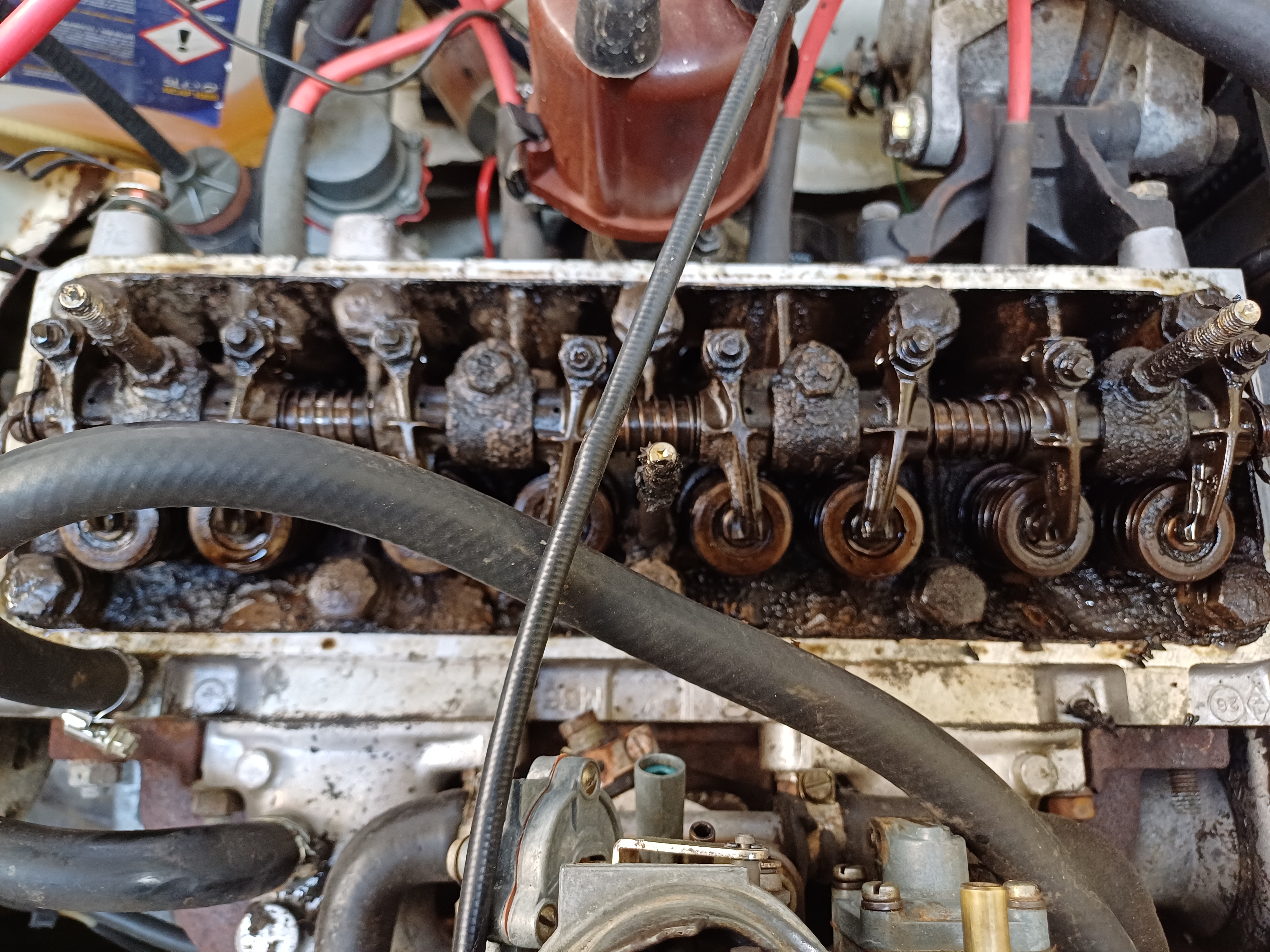

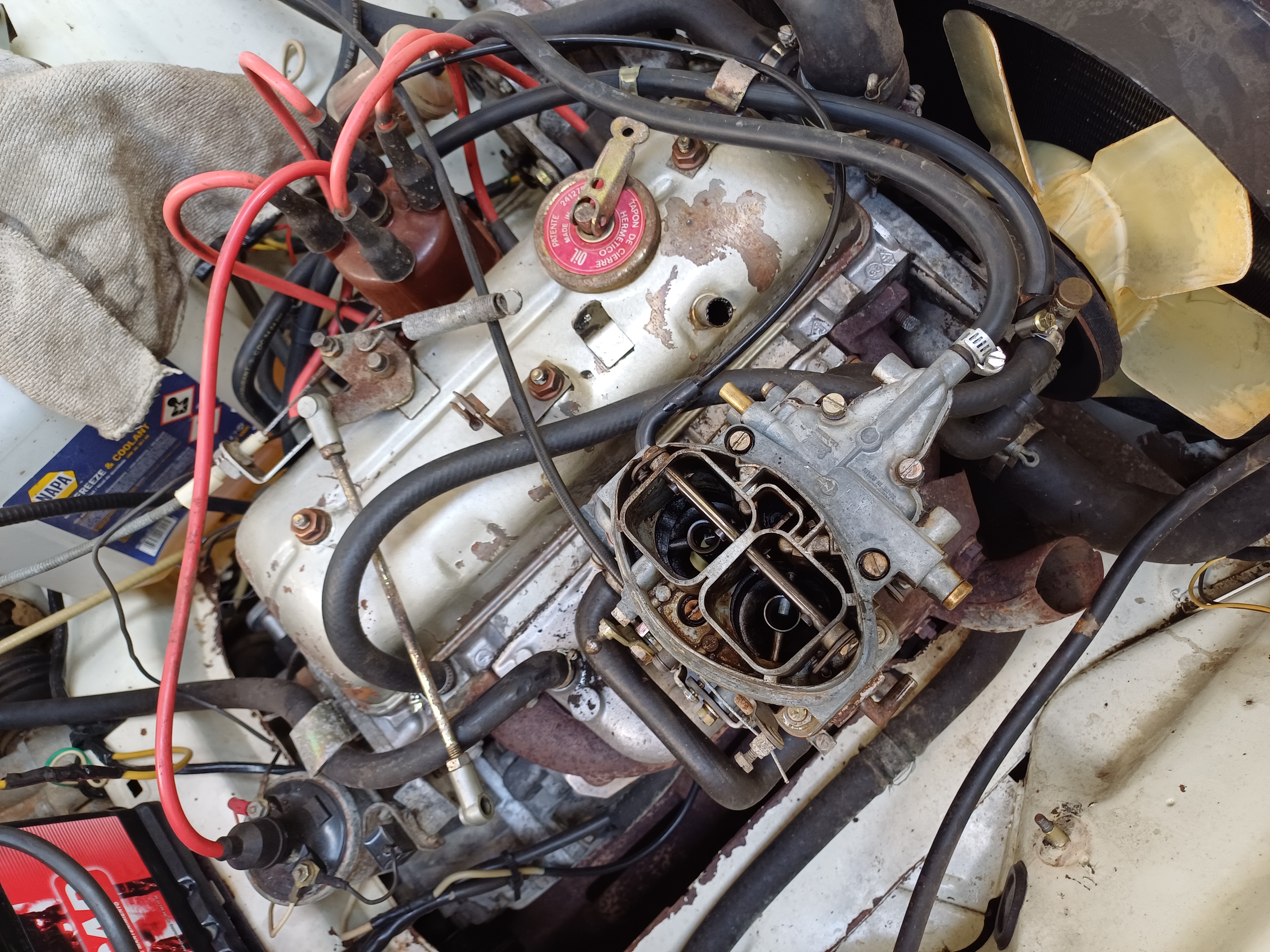

Ya que nos falta poco para presentarnos en la ITV vamos preparando y maquillando cosas para tener las pegas mínimas posibles

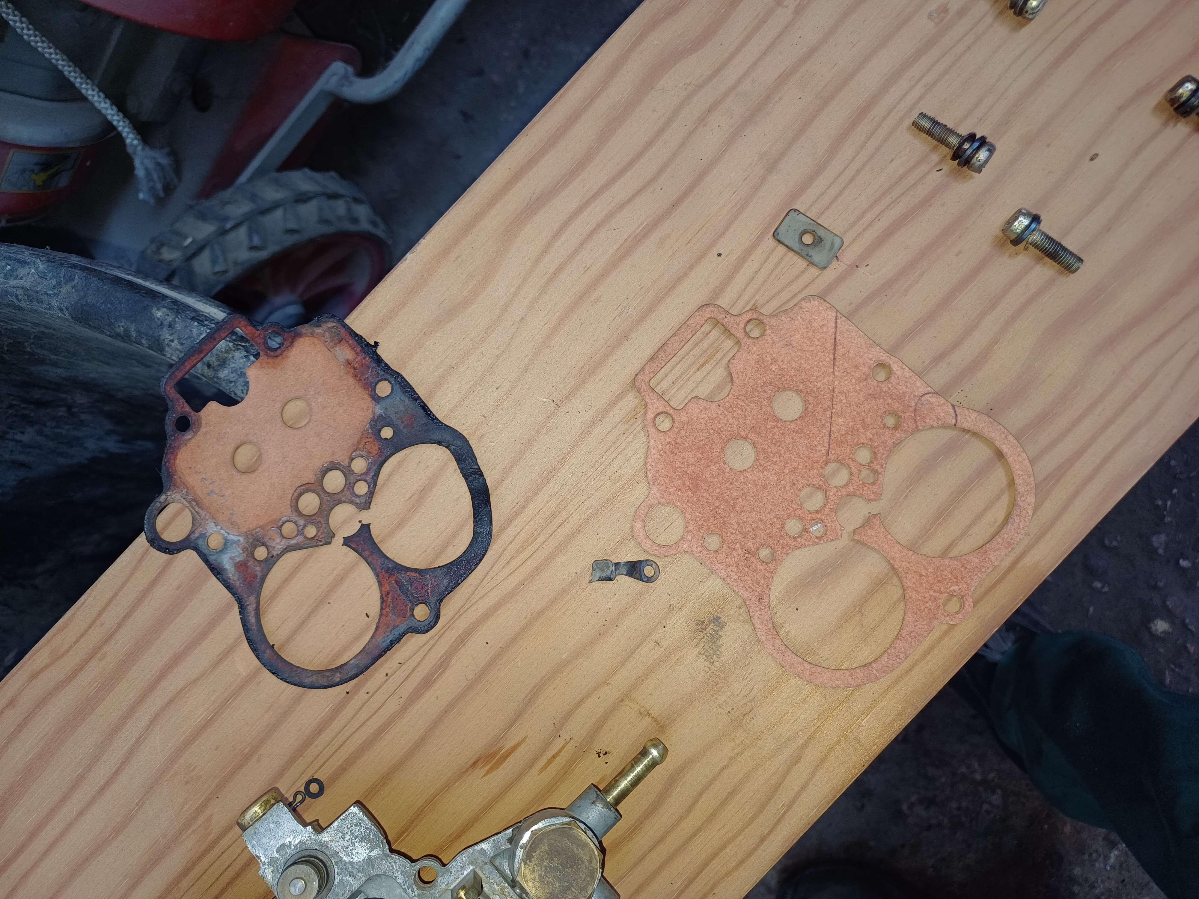

Junta nueva ya que la antigua estaba muy dañada

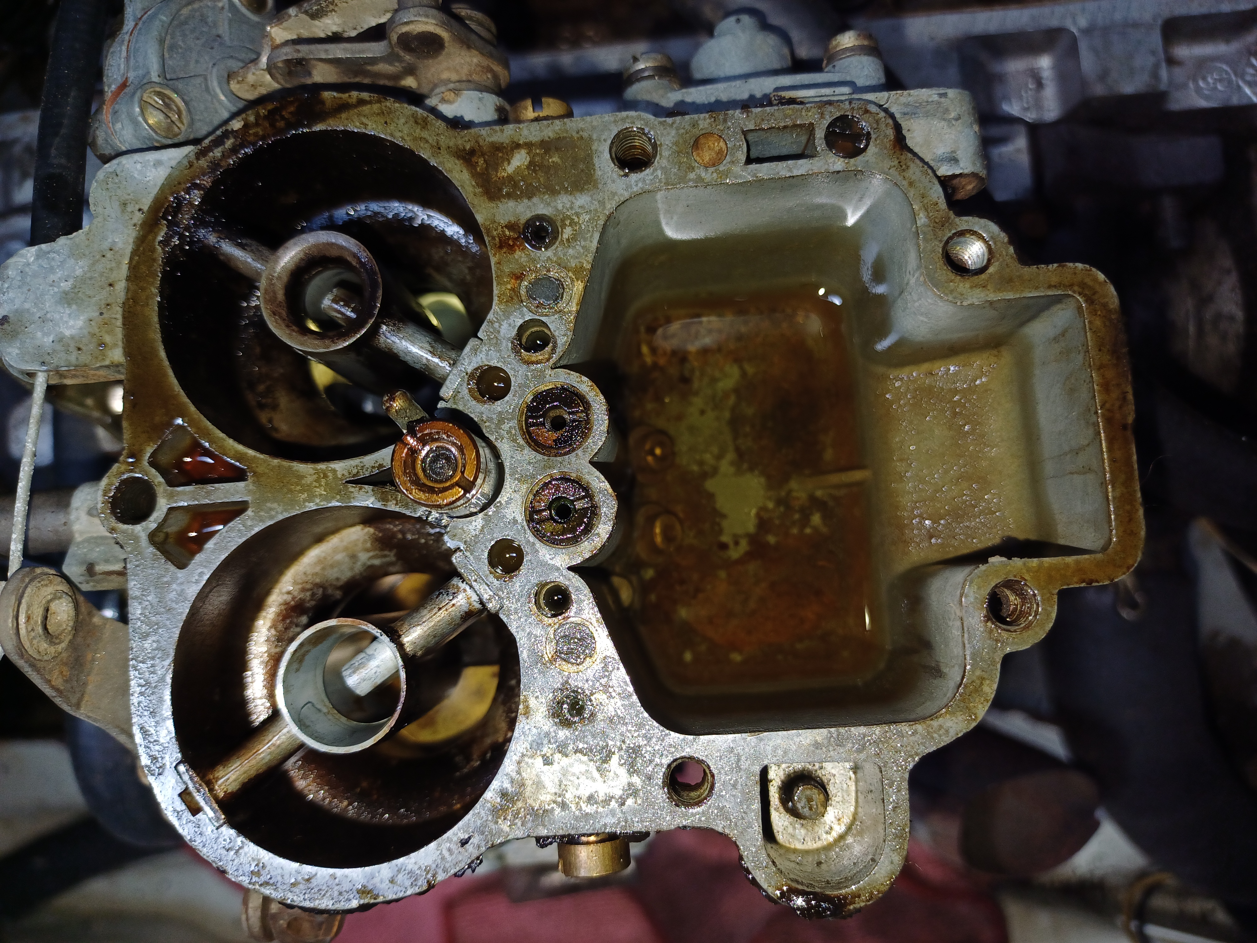

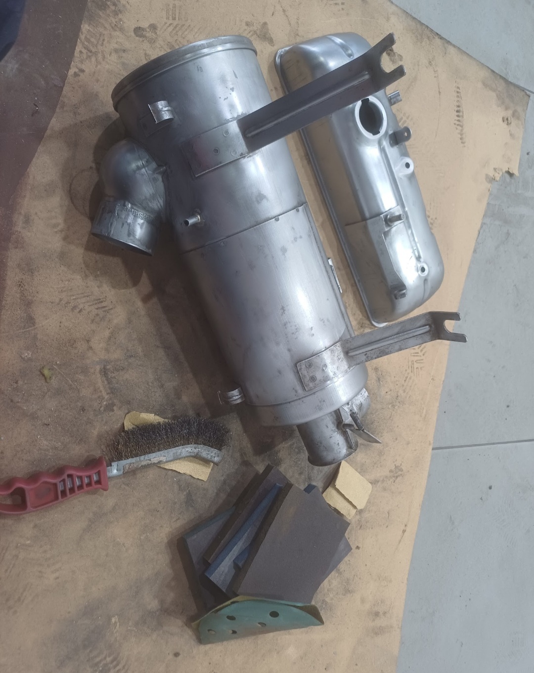

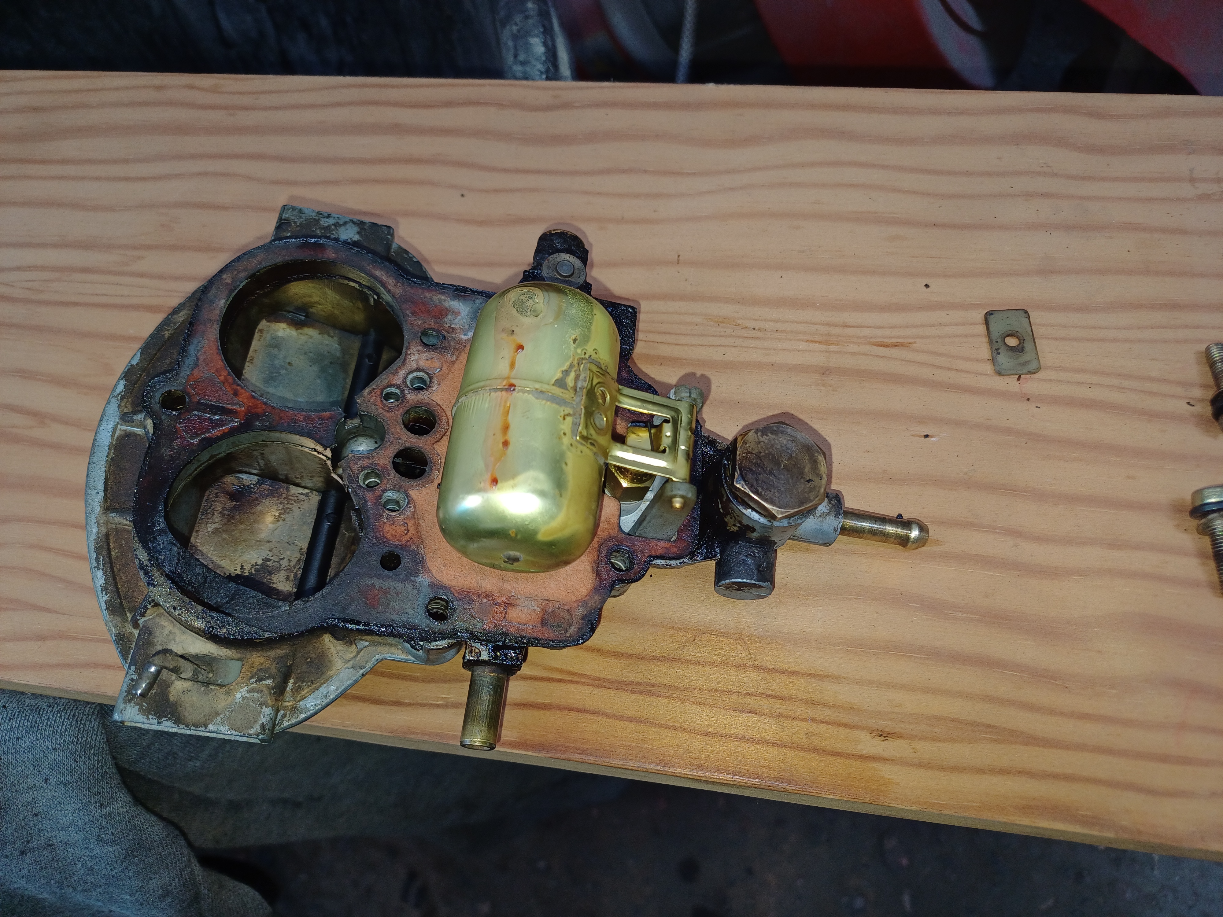

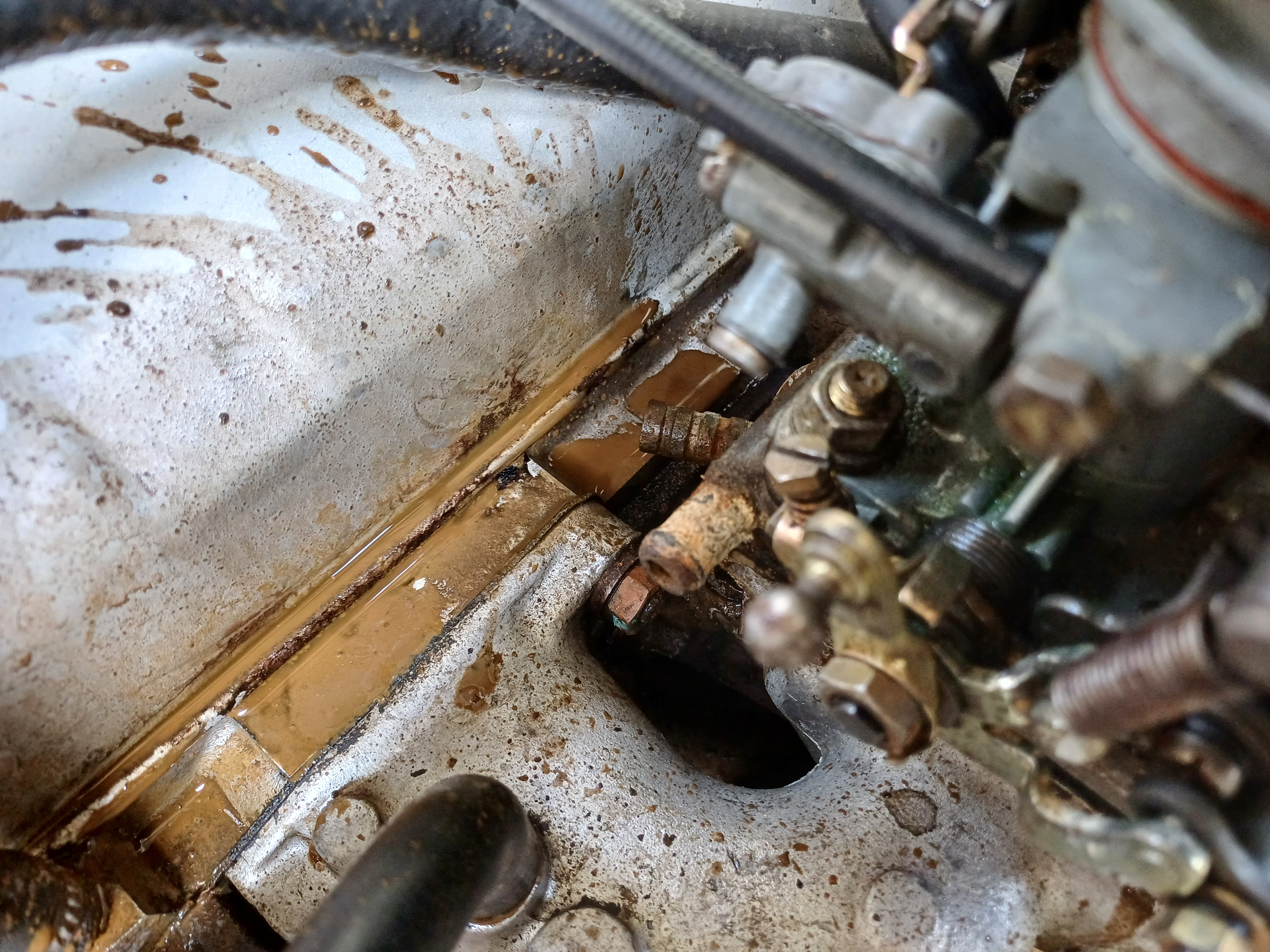

Ha tocado también una mínima limpieza del carburador

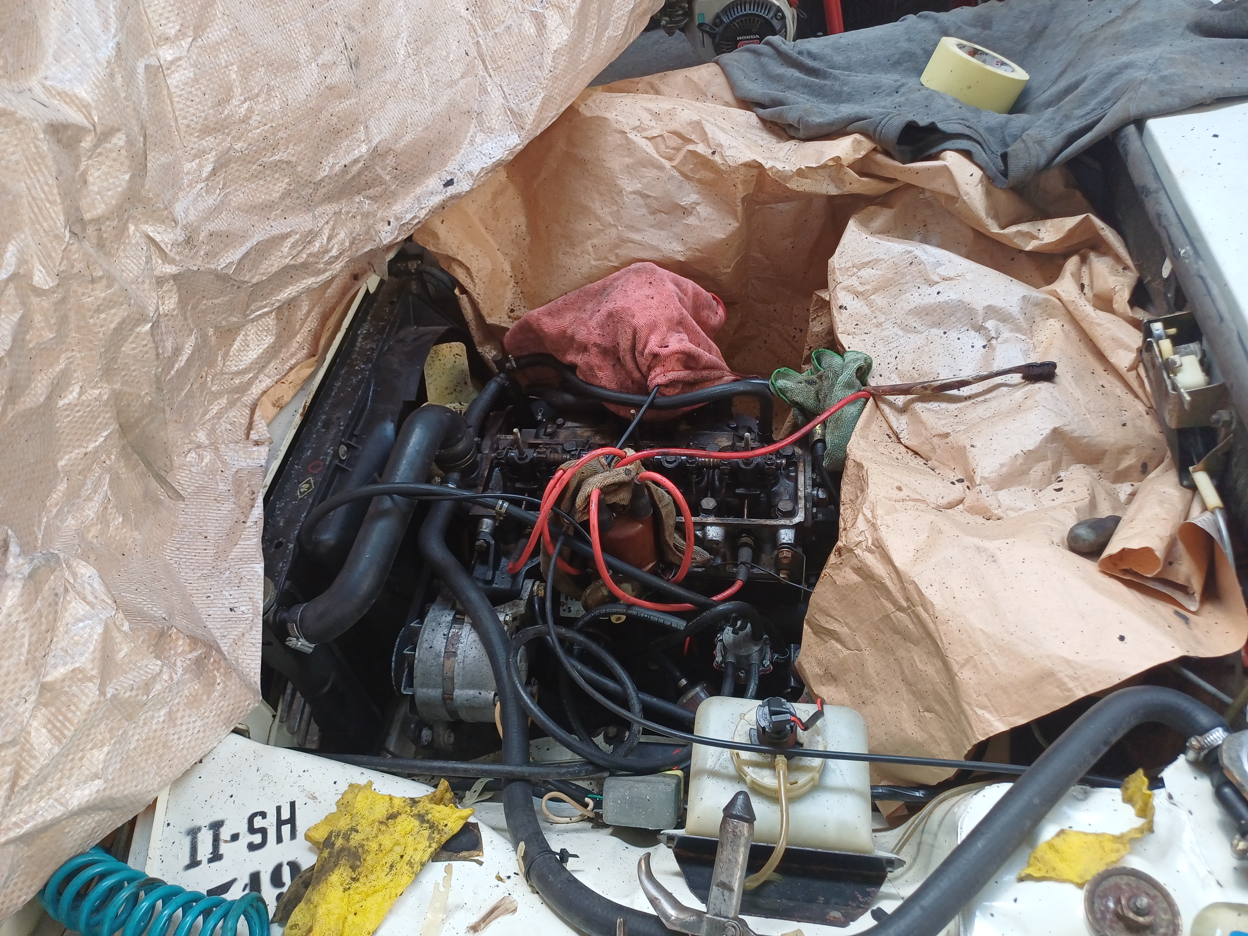

Limpieza con aditivo especial para lubricación y ayuda de cepillos y trapos. La entrada de las varillas de balancines las he tapado con unos trapos para que no entre porquería
Porquería y escombro de los malos mantenimientos
Con un poco de pintura todo sabe  mejor

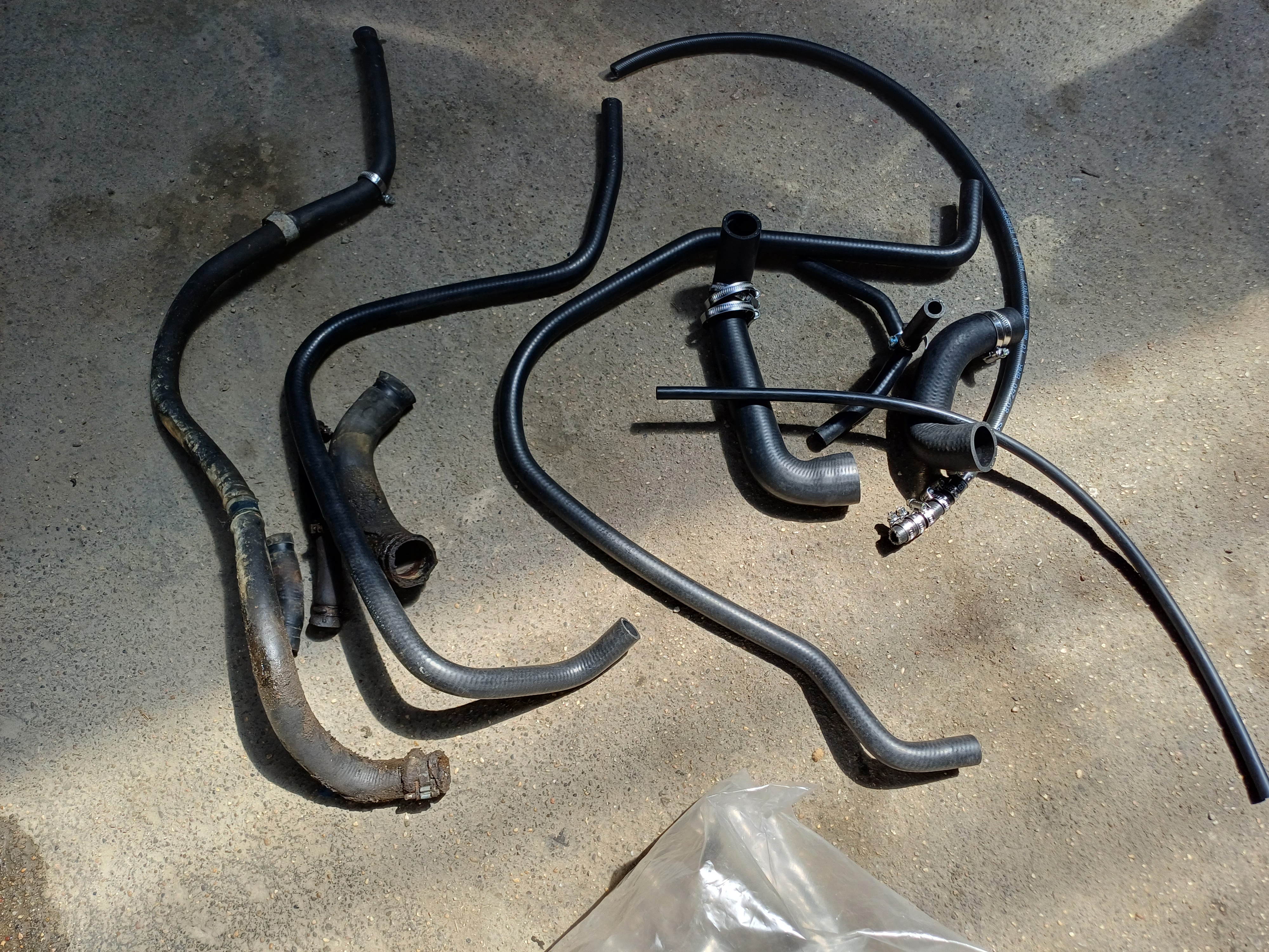

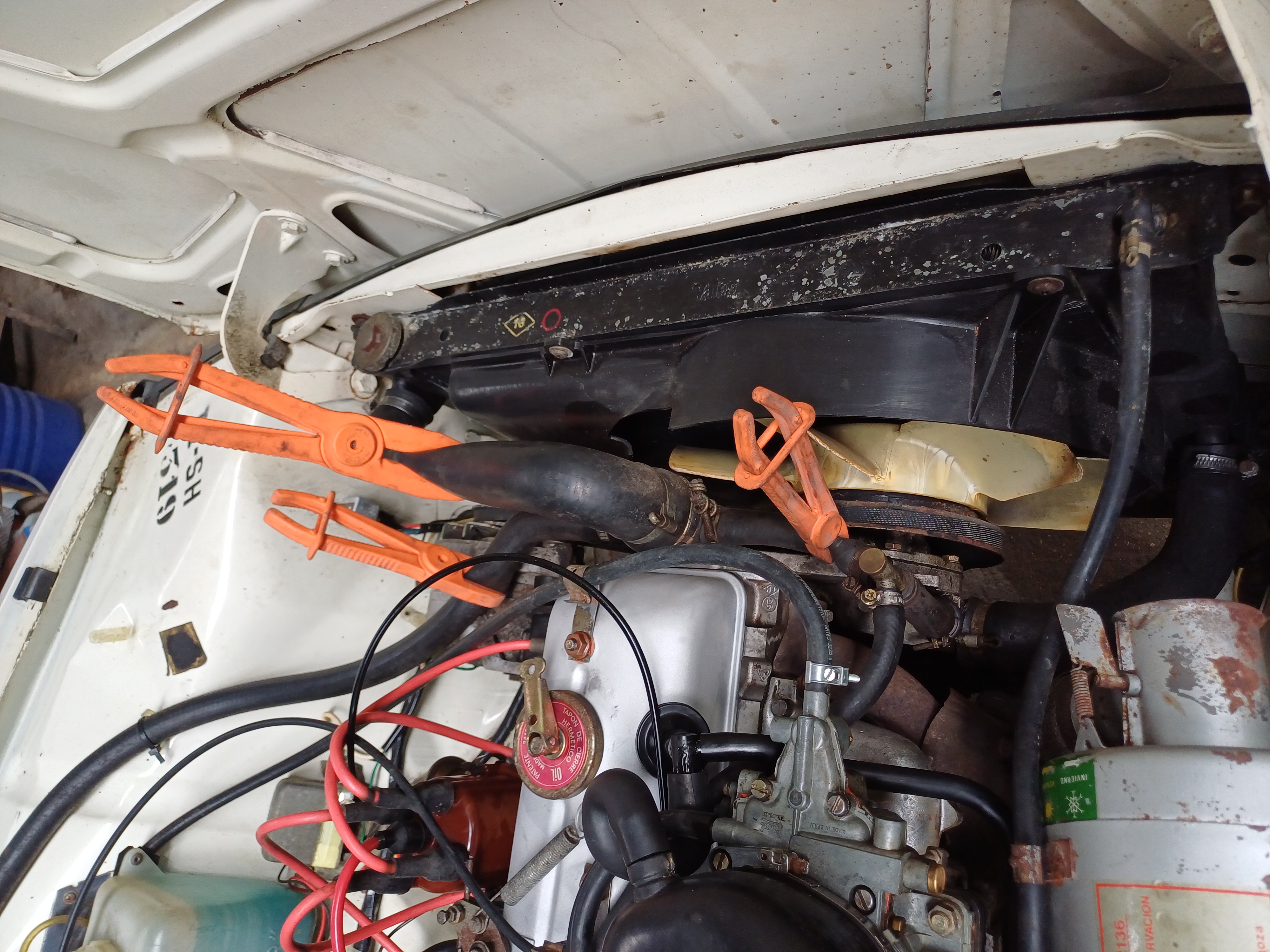

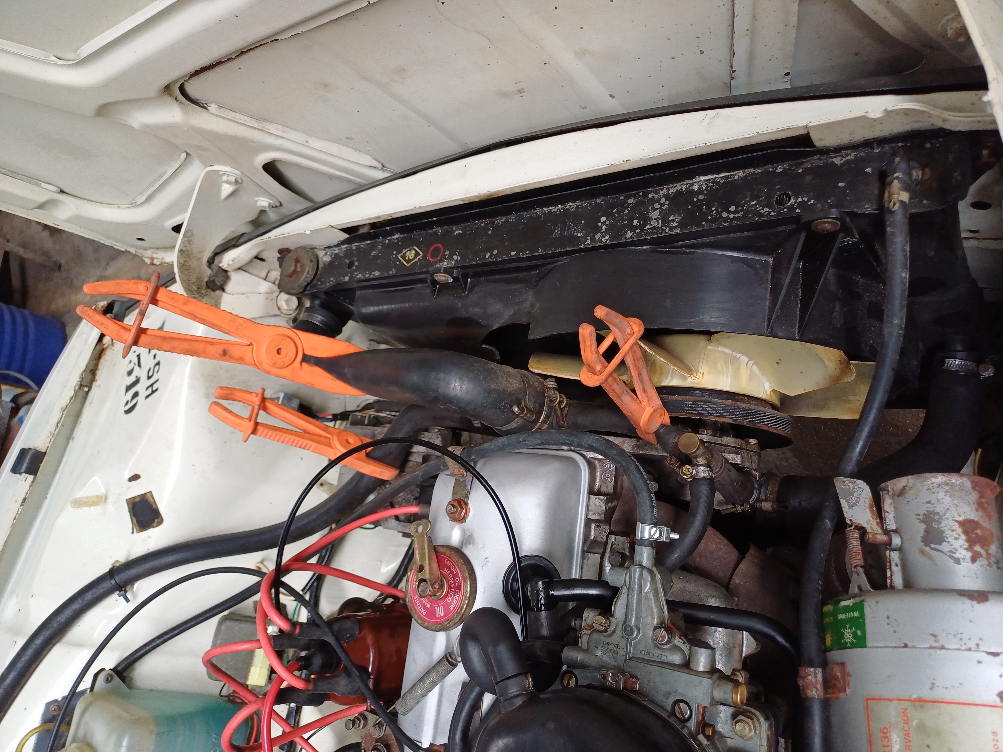

Como los manguitos de la calefacción iban medio obstruidos he decidido de hacer una limpieza del circuito y reemplazar todos los manguitos. Lo que más dolor de cabeza dio ,fue conseguir desbloquear la obstrucción del circuito de refrigeración de carburador . A base de salfuman y un taladro con una sirga rotativa dejando actuar el producto hemos conseguido de sacar la porquería.Los manguitos del circuito de refrigeración del carburador por de momento usamos manguera universal ya que no hay manera de conseguirlos
Pruebas de fuego
Pruebas de fuego
Manguitos refrigeración nuevos
El tapón final del circuito de refrigeración del carburador
El vehículo estuvo rodando con producto de limpieza más vinagre para que quite toda la porquería posible

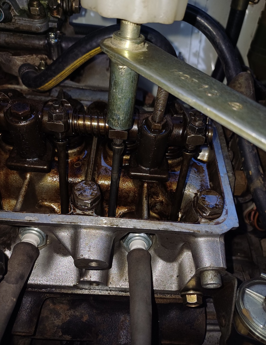

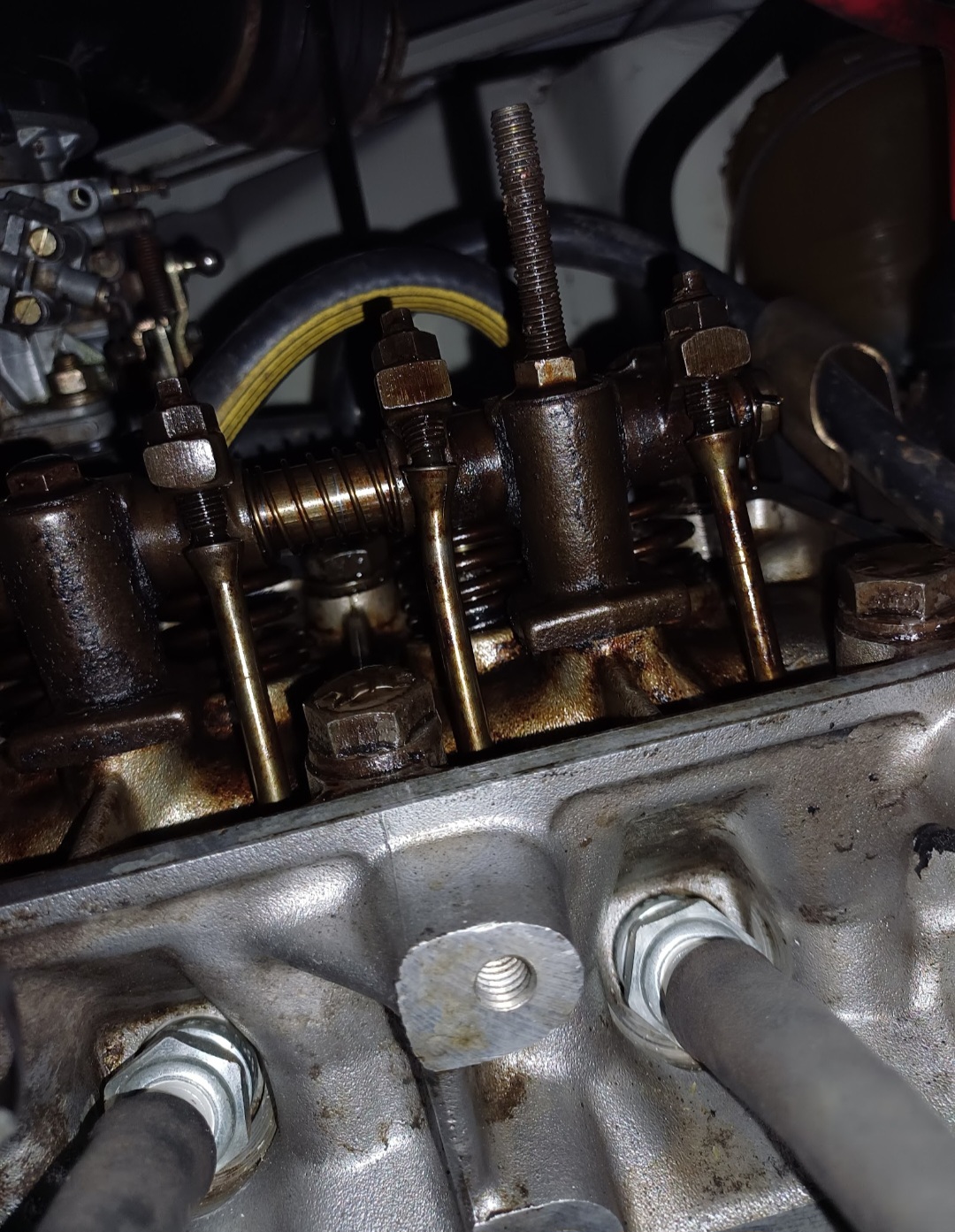

Ya por últimos trabajos y cambiamos varilla doblada y nueva pintura a las tapas del motor
Su variilla usada recuperada hace años en un desguace
Aquí ya últimos retoques, cambio de varilla doblada

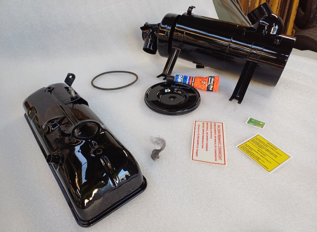

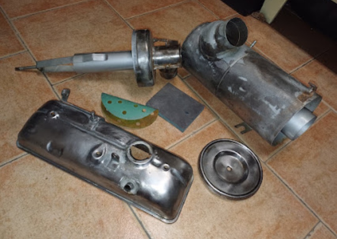

Ya con su material pintado
Preparando lija gorda
Tapas pintadas en negro

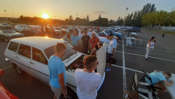

Le toca su primera concentración después de años escondido. Le quedan mil cosas para acabar pero esta listo para otra vida

Pillado a lo gordo

Alguno se va a almorzar sin invitar🤣🤣🤣🤣🤣
En plena faena
En plena faena
