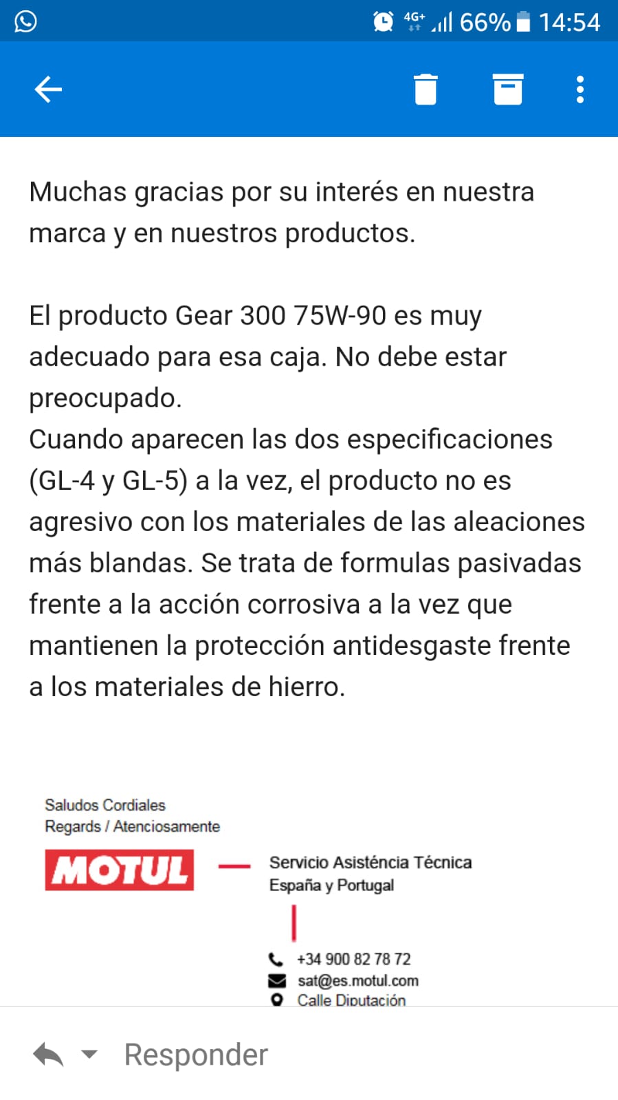

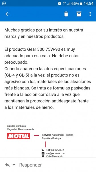

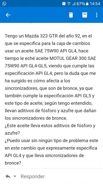

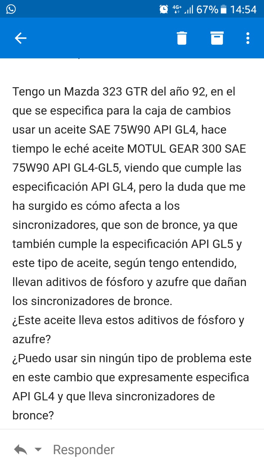

Pues volviendo al tema valbulinas... Uno de los del grupo al cual pertenezco de mazda 323 (estos coches de finales de los 80 llevan la GL4 ) le ha escrito a Motul y le han respondido. Adjunto fotos con los mensajes y que cada uno saque sus propias conclusiones.

Pues es un interesantísimo aporte.
Por un lado, alguien aclara de forma explícita que si el aceite cumple las dos especificaciones, es que NO es agresivo como me ocurrió a mí con el GL-5
Por otro lado, Motul reconoce lo que muchos veníamos sospechando sobre la agresividad atacando los sincronizadores, del aceite GL-5
Lo que queda claro es que al menos Motul se puede utilizar.
También explica que algunos de vosotros llevéis tiempo utilizando el GL4-GL5 y no hayáis tenido problema: es porque según qué marca, y dependiendo de sus aditivos, como ha dejado escrito Motul, se podría utilizar.
Ahora la reflexión personal: en mi caso y tras tener que sustituir una caja de cambios y haber visto lo que pasaba en las otras dos con el "polvo de oro" disuelto en el aceite, no me arriesgo a tener que sustituir otra caja de cambios por la duda con el aceite y seguiré utilizando el API GL-4 a ser posible de marca reconocida.
