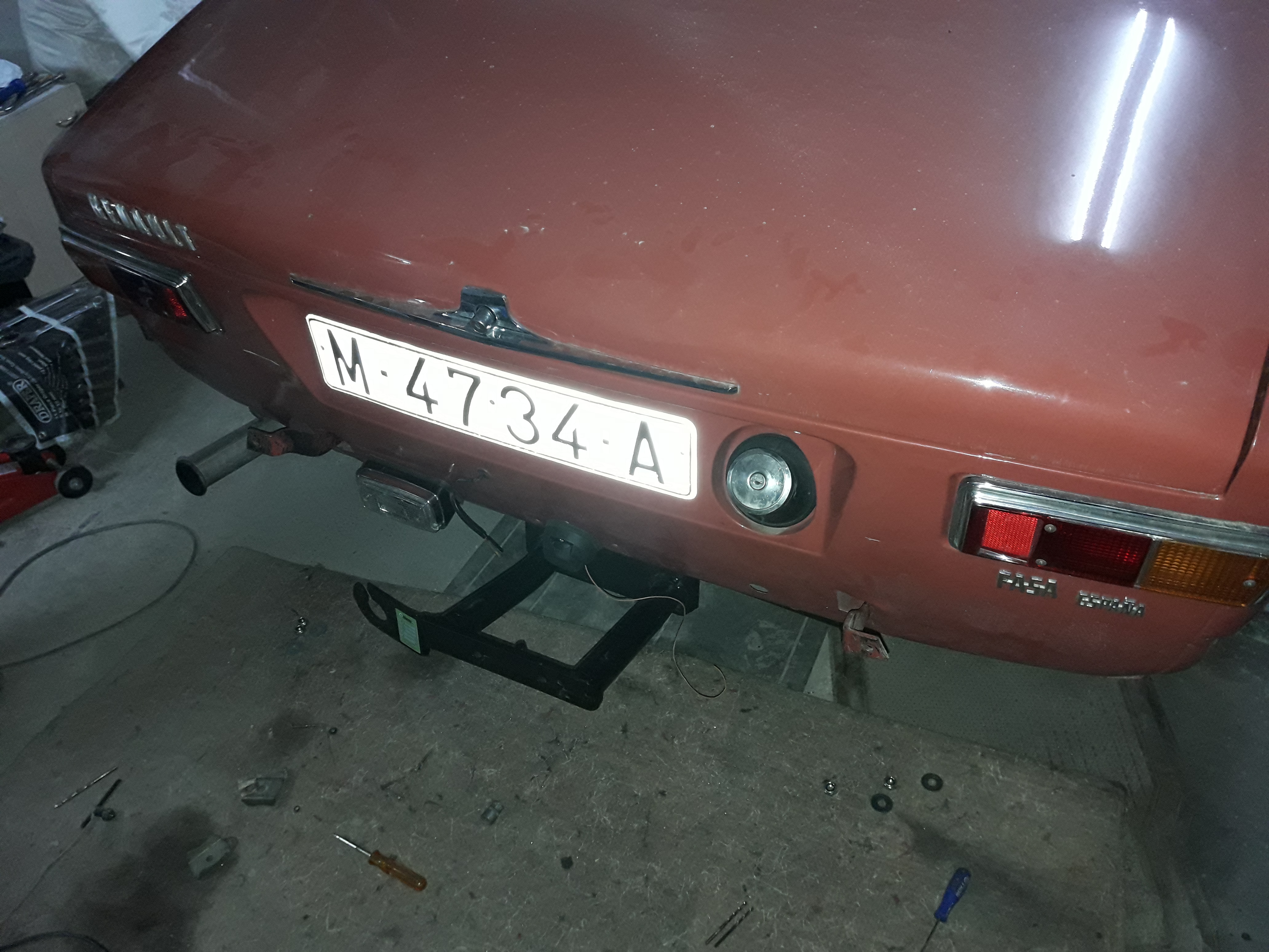

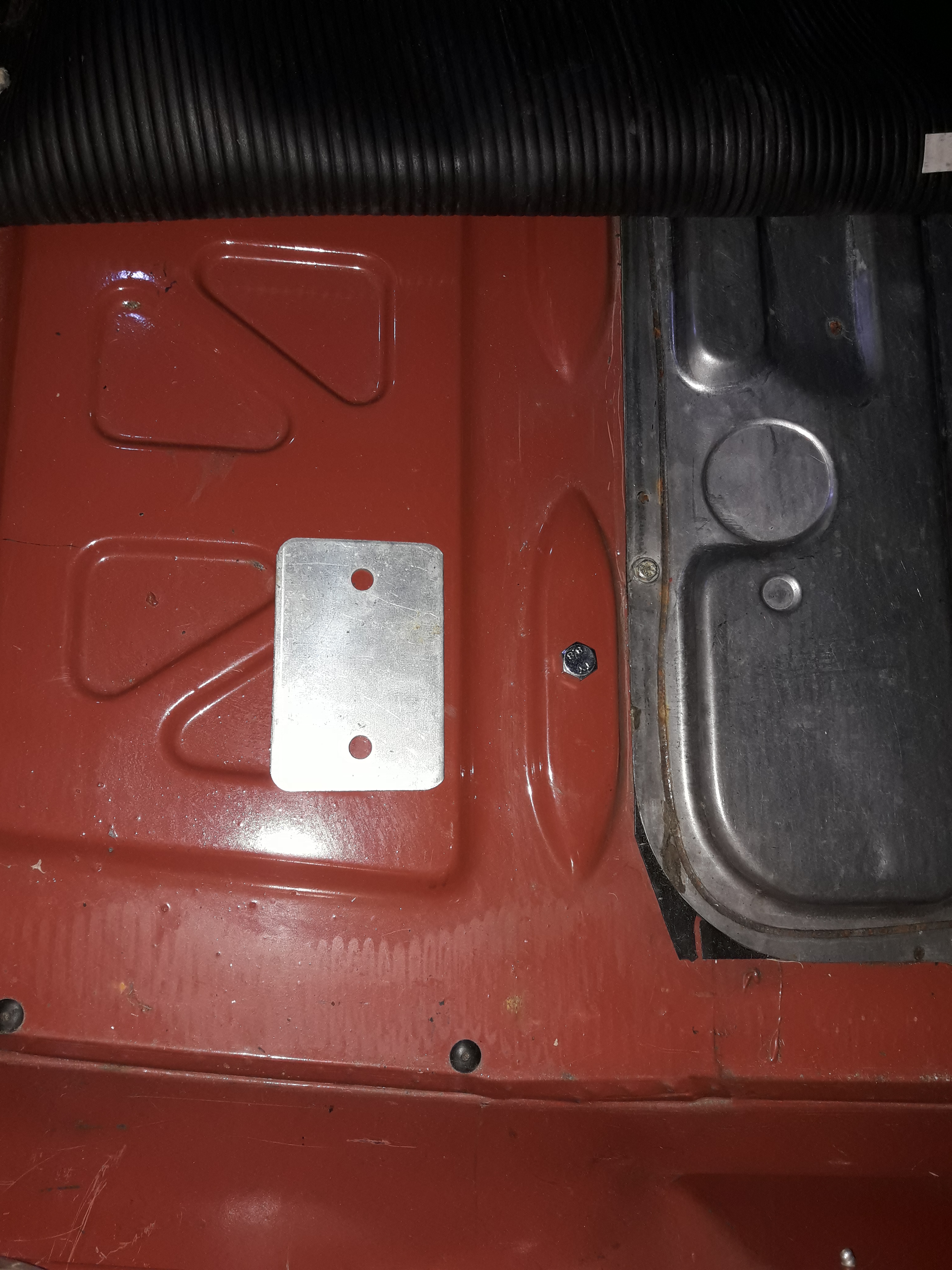

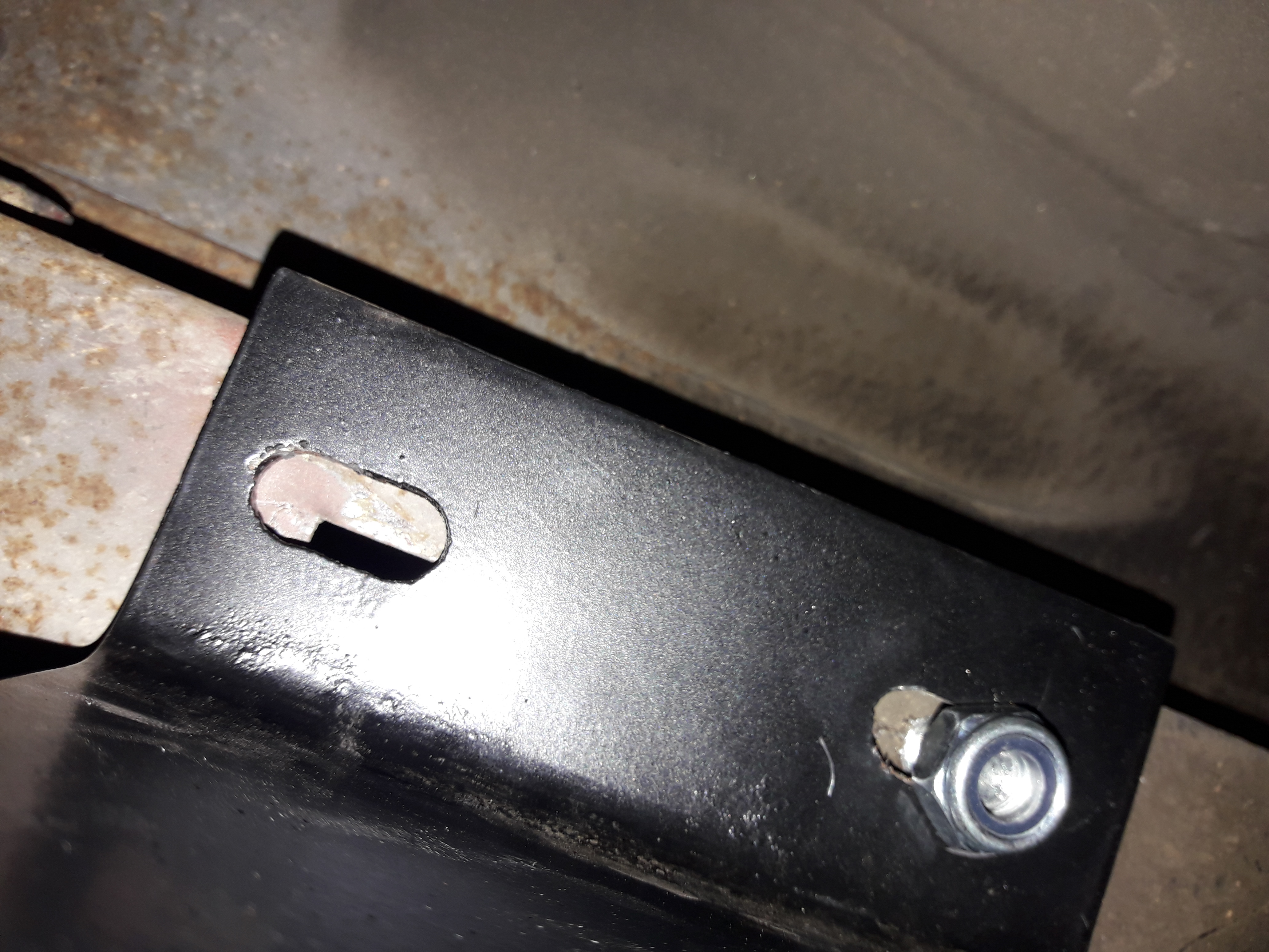

Ahora llega la parte del montaje. De entrada me ha dado problemas porque esta hecho a medida a "grosso modo"
Lleva dos tipos de anclaje a los largueros, atras del todo hay que hacer agujero pasante hacia el maletero y poner unc chapa de refuerzo, pero como coincide con una de las nervaduras del suelo del maletero, no apoya en toda su superficie.
Ademas, si pones la chapa y la arandela, el tornillo suministrado se queda corto.
Y en los anclajes anteriores, que van fijados al larguero con agujero pasante en horizontal de dcha a izda, aun no tengo claro a que altura hacerlo, porque si empujo el enganche contra el suelo del coche, la chapa de refuerzo hay que recortarla porque el agujero no coincide.

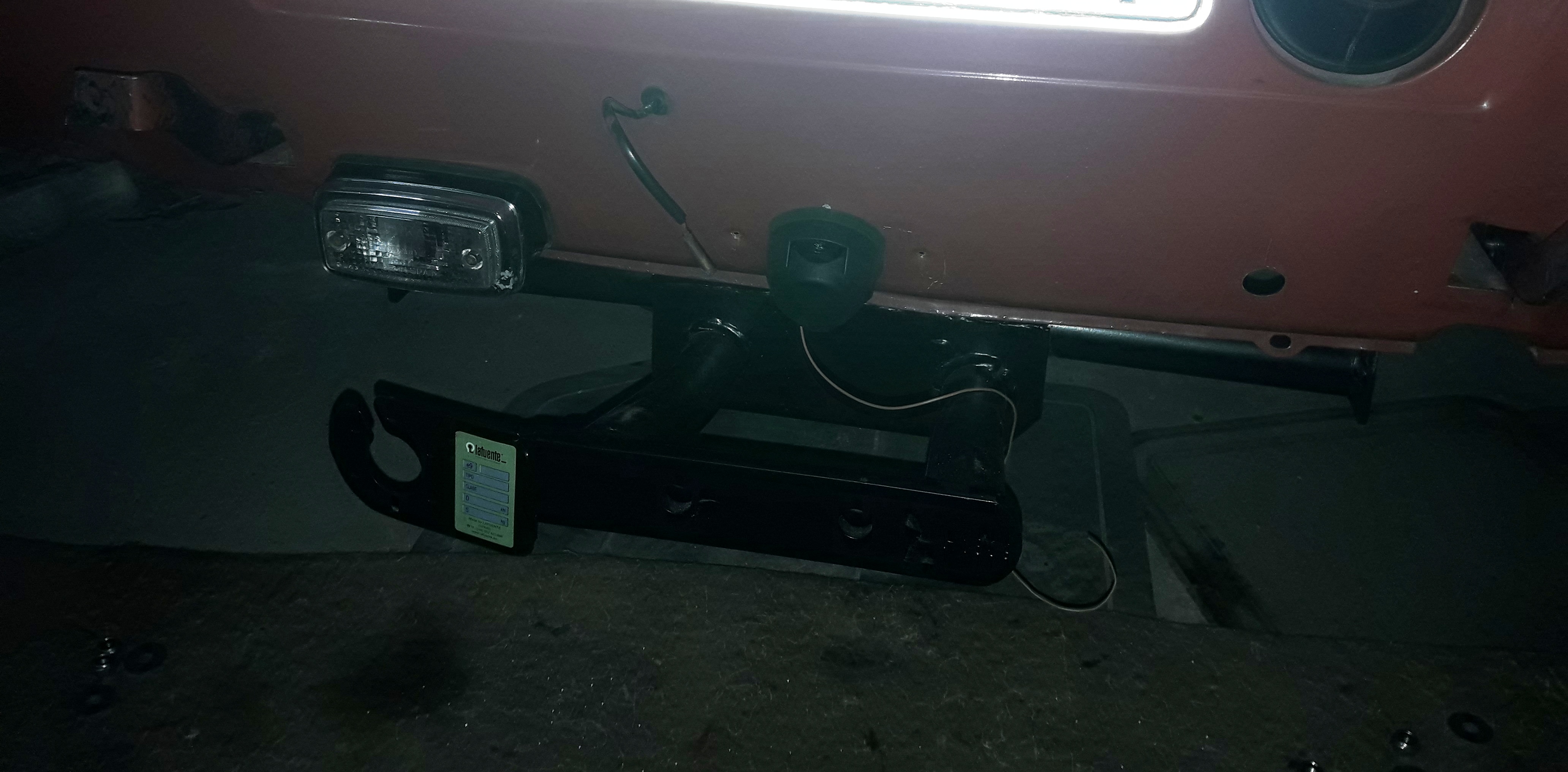

Para mas inri, el otro agujero me coincide con la tuerca ciega que sujeta la mascota del parachoques, pero en vez de coincidir en el medio, los perfiles quedan desplazados y coinciden parcialmente con los largueros en vez de coincidir perfectamente.

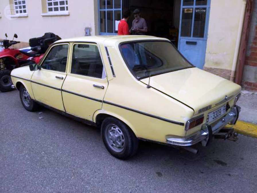

Re: A vueltas con el dichoso enganche

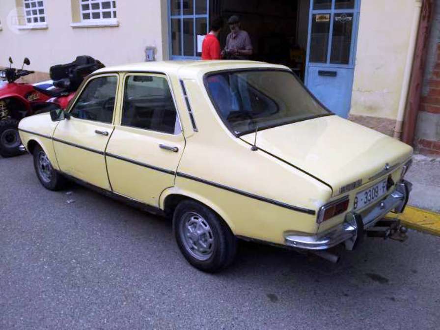

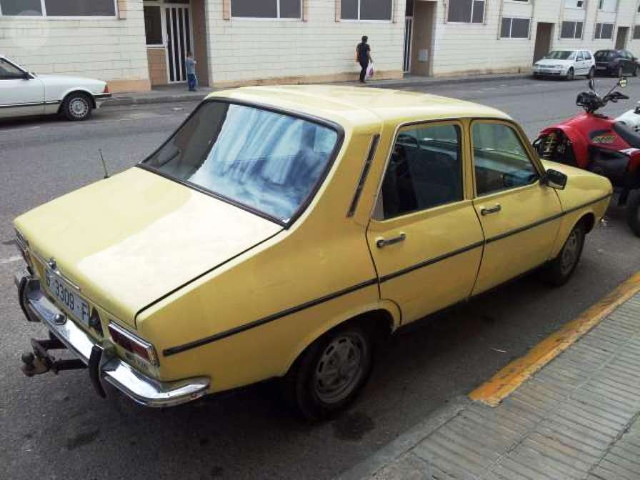

Sobresale bastante hacia atrás no? Ya sé que falta colocar el parachoques pero yo lo veo un poco exagerado
- Mensajes: 3533
Asi eran antiguamente, Carlos.
De todas formas, creo que el mio no sobresale tanto como en esas fotos.
Ademas he aprovechado el tema para soltar los anclajes de los parachoques y enderezarlos a martillazos para ponerlos rectos, ya que venian de serie doblados para que las mascotas dejasen marca en la chapa trasera de la carroceria?
Herrajes de estos, encontrar algo nuevo, nada, no?
- Mensajes: 6614
Esos anclajes son rectos, pero se van doblando de los golpes que va recibiendo el paragolpes en los aparcamientos.
El enganche de mi TS no sibresalía tanto como ese.
