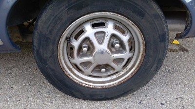

- antes, que asco de llanta
hola a todos, en estos dias estoy restaurando las llantas, al ser de dos colores, tiene su trabajo
, espero que os gusten....

Como las has hecho? Primero el color gris y luego encintar para el negro? O viceversa? Porque yo también tengo que restaurarlas. Por cierto, creo que mi SLE es del mismo color. Ese azul pastel oscuro.
También tenía pensado cambiar los retrovisores y ponerlos cromados. Como dices el aspecto tiene que ser realmente bonito
De cualquiera de las dos formas que lo hagas te queda bien las llantas. Lo que tienes que hacer es tener cuidado al enmascarar y no tener prisa para que la pintura se seque bien.

Gracias, en principio las lije bien y limpiarlas a fondo, la suciedad con la pintura no es bueno, las pinte primero en negro, varias capas, una vez secas enmascararlas, las pinte de color gris, le queda bien, el color plata no me gusta, una vez secado, se saca la cinta de carrocero para darle barniz o laca, si por ejemplo hay algun lugar que hay que retocar en negro, simplemente con un rotulador negro se repasa el perfil, queda de fabula......tambien hay otra forma de hacerlo, se tapa todo lo gris y con un cuter se corta el perfil para pintar en negro, osea viceversa...en fin, cada uno lo que le sea mas facil.
