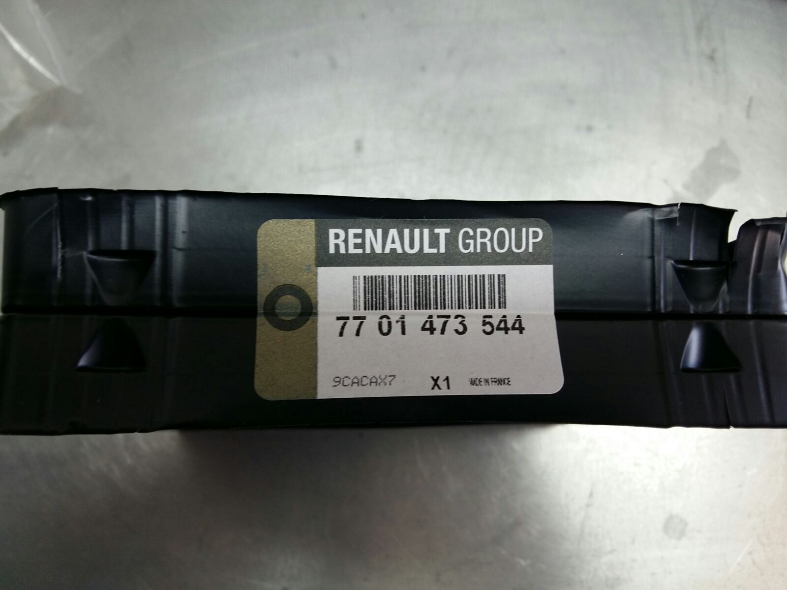

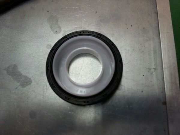

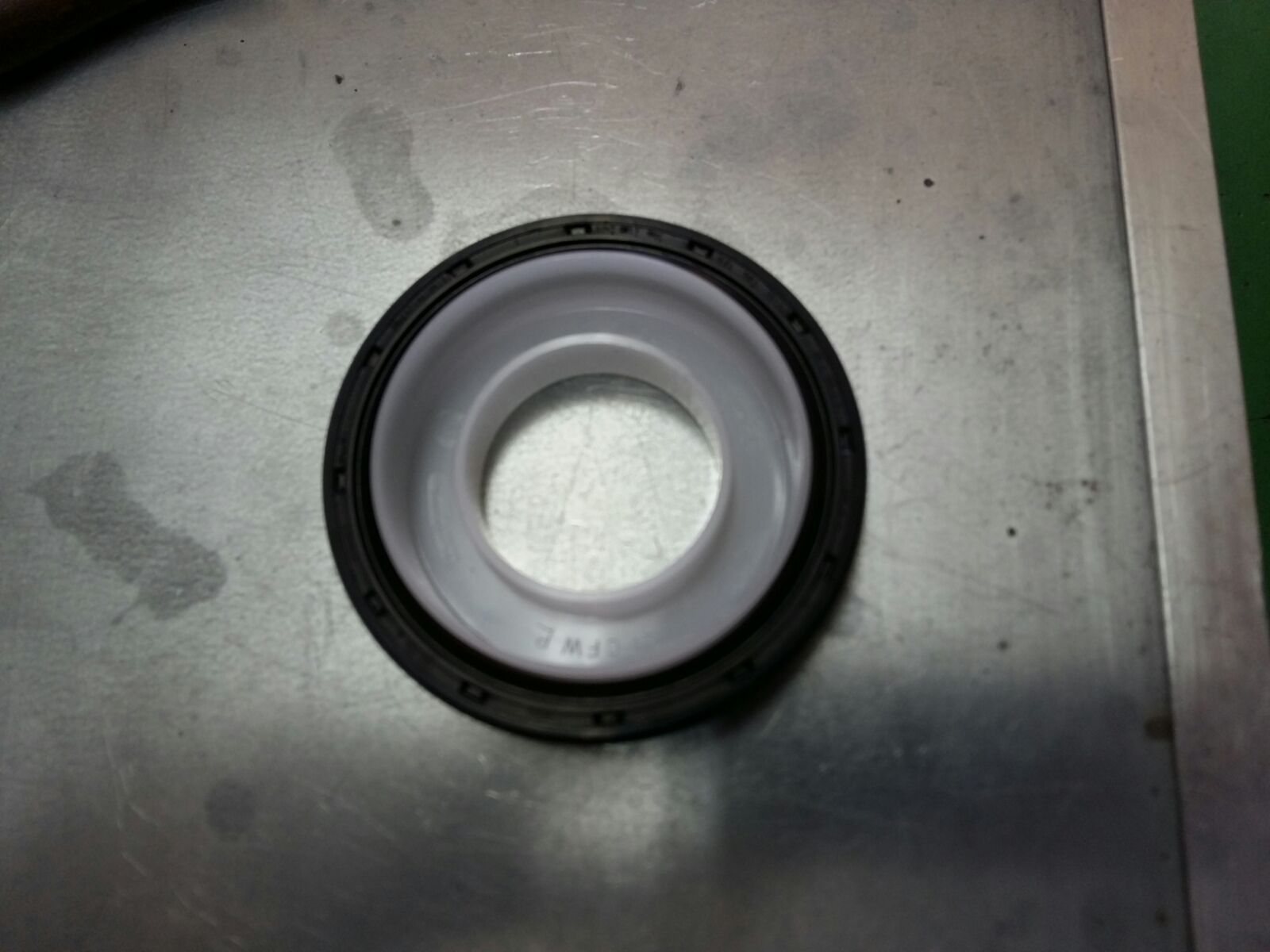

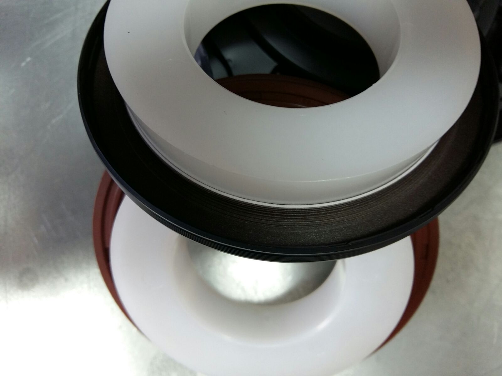

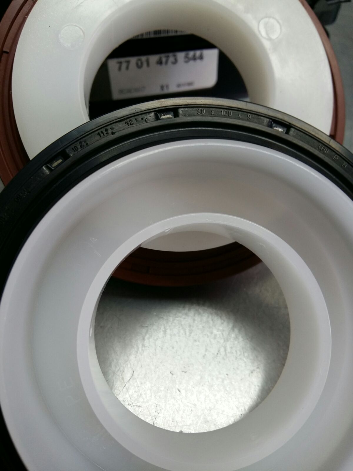

Es esté el retén que pusiste?.
Lo compraste en Renault?.
Este es el retén original Renault. Si no es este, no es el original. Puede venir de un antiguo estocaje y sin saber el fabricante.
Creo que a estas alturas, no vamos a enseñar a Renault, a seleccionar a sus proveedores.
Si llevas este retén y sigues temiendo problemas, quizás habría que buscar por donde te dice Riccardo. Es posible que esté demasiado marcado el cigüeñal o que tengas alguna mella en el asentamiento del retén.
Yo llevo ese retén desde hace casi 20000 km. y mi motor no va de paseo. Hasta la fecha, no pierde ni gota

Ese retén es el que lleva puesto, ahora estamos debajo y me dice el mecánico que puede ser de la junta del carter otra vez.Sabeis que junta es la correcta para ir sobre seguro?Gracias
