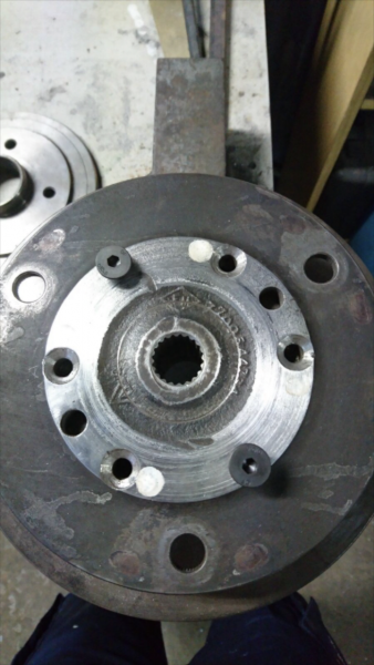

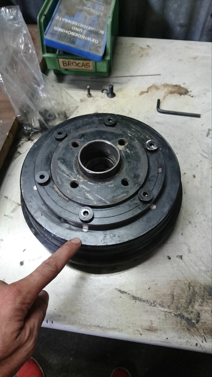

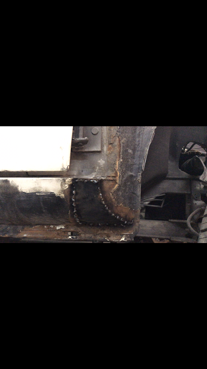

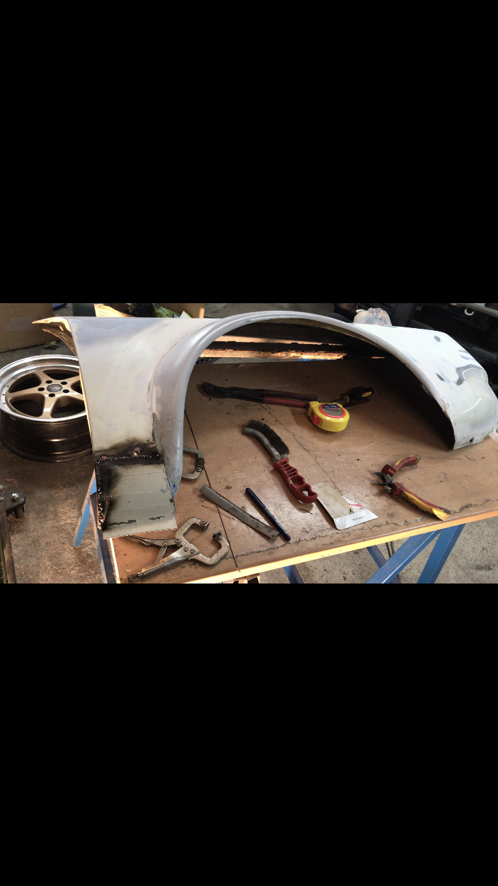

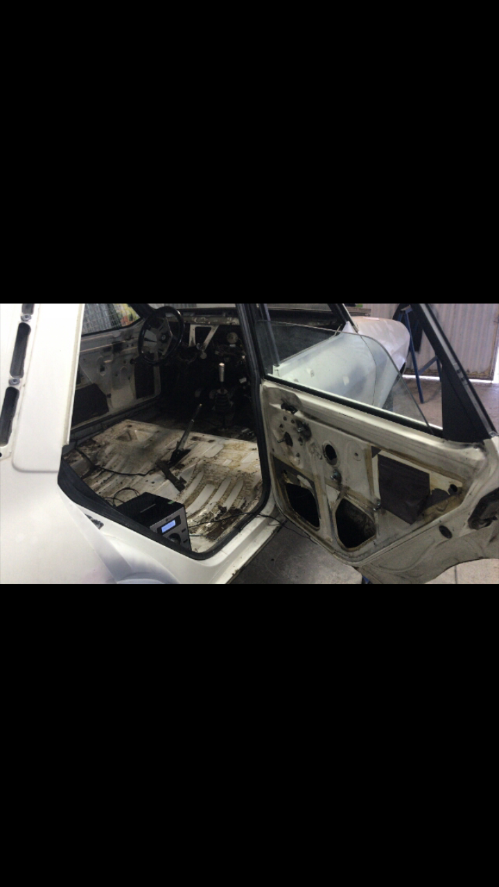

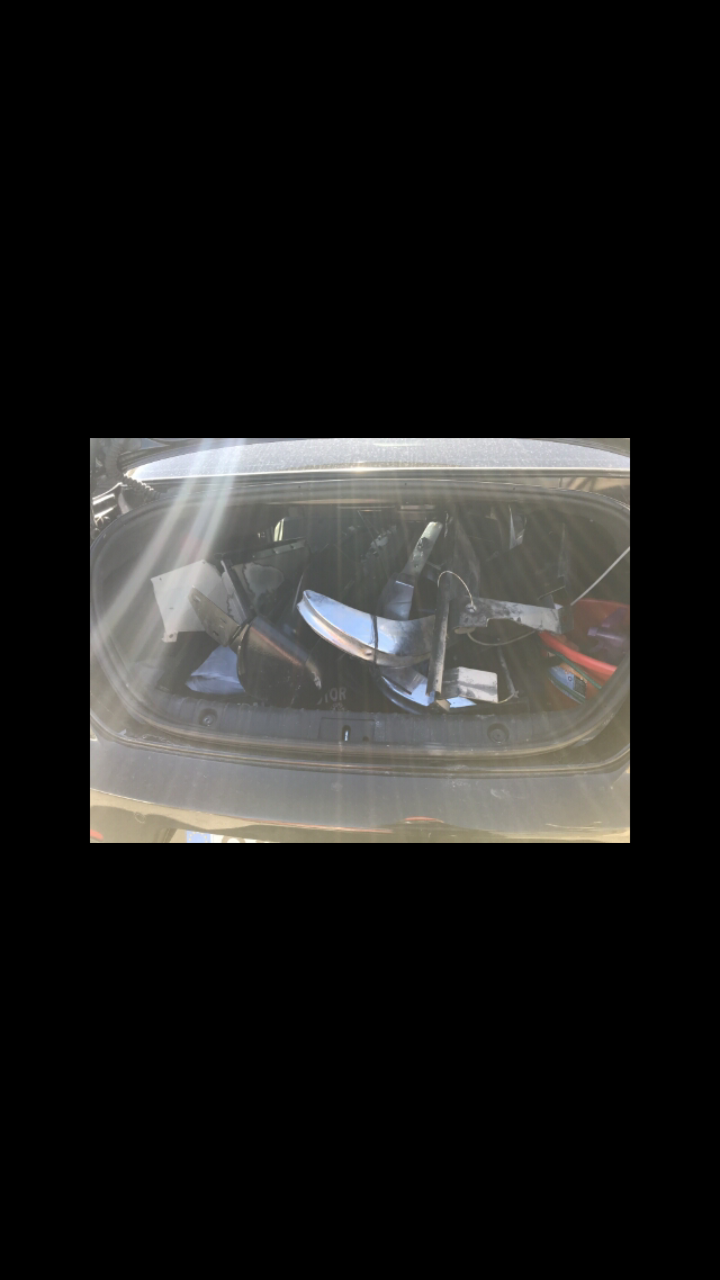

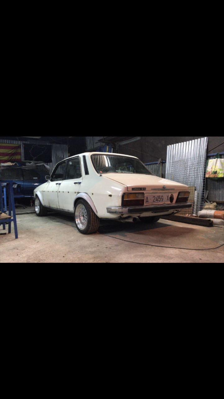

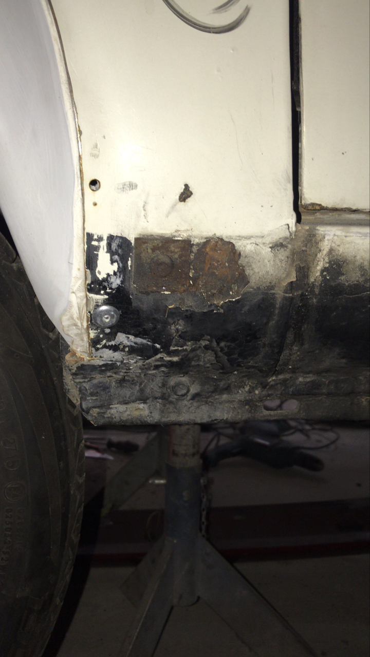

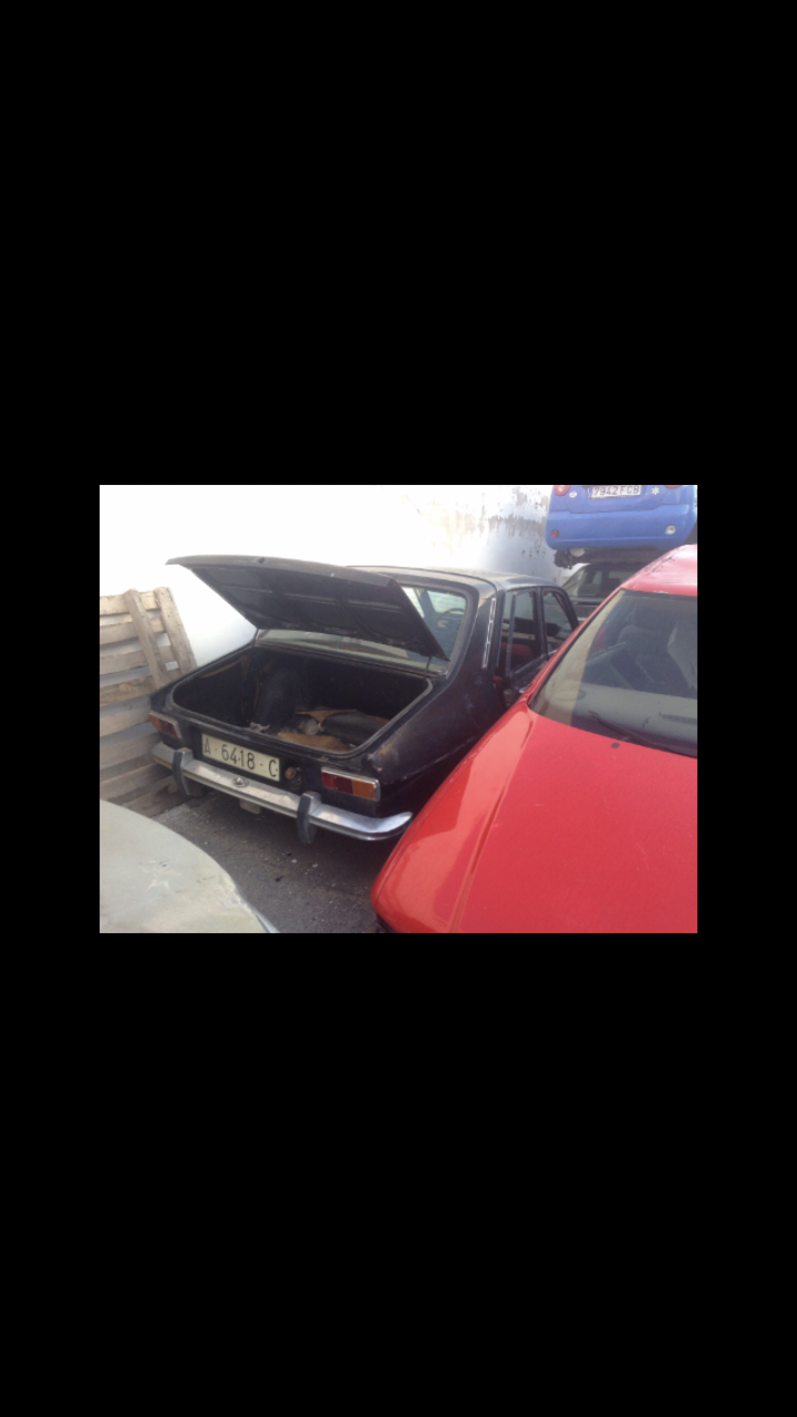

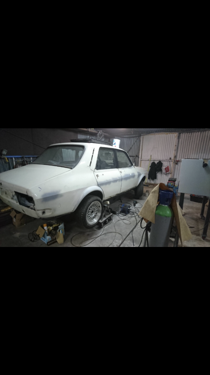

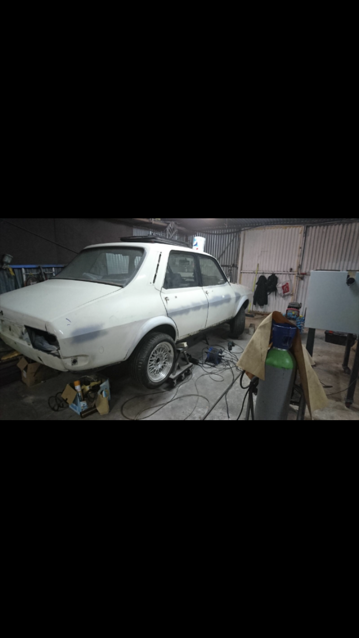

Estoy cargando las fotos en una web a ver si así puedo pasar enlace porque son varias y la que usaba para subir ahora me pide una clave o yo que se.. os cuento en lo que he estado ocupado...he vuelto a retomar el tema de los bujes cortando unos tambores metiéndolos en el torno y un follon de cuidado pero en fin una ves echo ya va estupendo los Aletines ya están fijados y salvo algún roce que tengo que solucionar dando algo más de rigidez a las suspensiones traseras todo bien... luego ya pase a desmontar el coche por completo en busca de óxidos y podridos y alguno me he encontrado (normal el coche tiene ya más de 38años) pero nada que me asuste ... durante ese camino me encontré un donante en alicante así que me fuy con mi caja de carracas y llené el Alfa de piezas molonas una ves retomando me lié a soldar por aquí y por allá y ahora estoy saneando todo lo que me encuentro... lo prox ya es sacar el motor para ponerlo todo a punto sanear cables y alguna cosilla... de camino están algunas chiches que me traen desde argentina como el colector de escape cables de bujía de 10.4mm bobina de alto amperaje y alguna otra cosilla en fin... aún me queda tela pero la idea es tenerlo para 2020 ya terminado que estamos planeando unos cuantos de subirnos todos con cacharros a nurbur a pegar una vueltita que dicen que hay un circuito que mola mucho jejeje

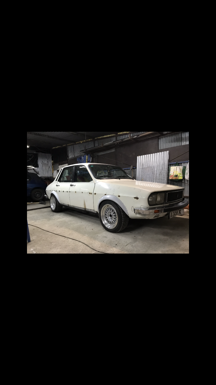

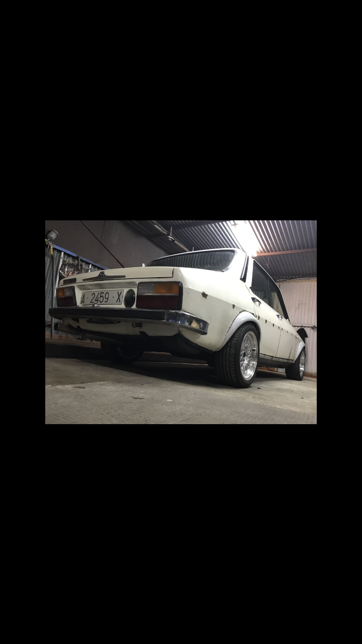

Menudo trabajo de chapa que estas haciendo. Se ve que no reparas en tiempo de obra.

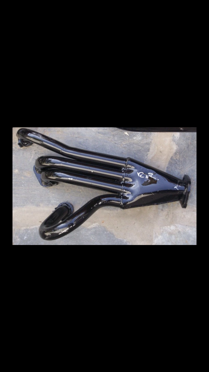

Pensaste como vas a modificar el escape, para usar ese colector?
Creo que ahí, tendrás que hacer un poco de investigación y desarrollo

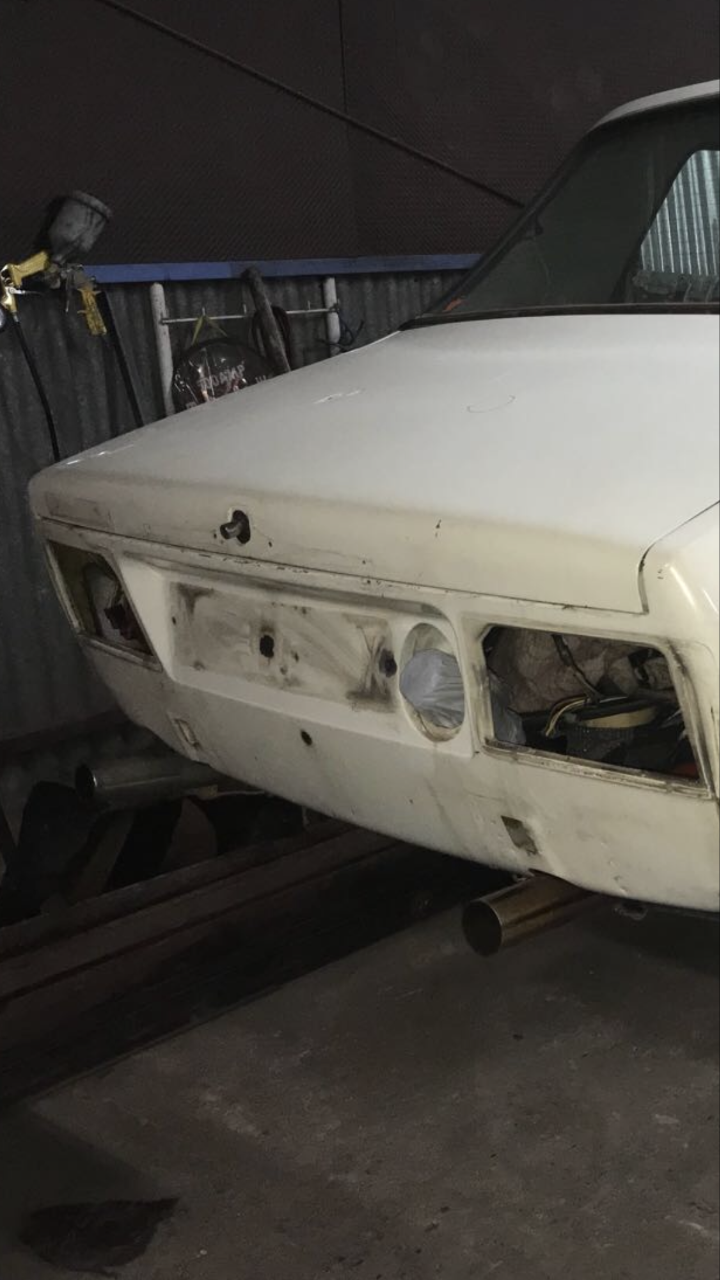

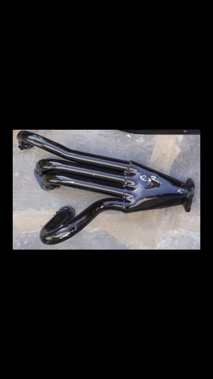

El tío de la tienda de argentina me envía las juntas y el acople para que lo suelde al tubo de abajo ya que el de abajo va más grueso que el de origen además de escape ahora mismo desde el apagallamas que hay debajo a la altura de la palanca de cambios hacia atrás ya está modificado lo que estoy dándole vueltas si sacar dos colas rectas de bronce una por cada lado pasando por al lado del depósito... rollito Renault sport jejejeje

Queda gordote con las dos salidas, pero para eso tendrías que montarle un motor v6 mejor. JejejeBocha12 escribió: ↑13 Ene 2018 01:58 El tío de la tienda de argentina me envía las juntas y el acople para que lo suelde al tubo de abajo ya que el de abajo va más grueso que el de origen además de escape ahora mismo desde el apagallamas que hay debajo a la altura de la palanca de cambios hacia atrás ya está modificado lo que estoy dándole vueltas si sacar dos colas rectas de bronce una por cada lado pasando por al lado del depósito... rollito Renault sport jejejeje

Por cierto, para adaptar esos colectores de escape, te las vas a ver y desear, va a ser una buena obra..

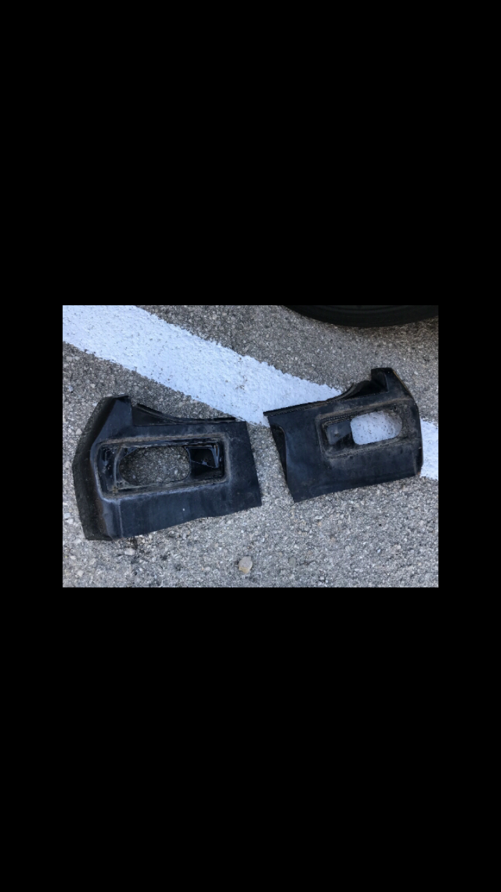

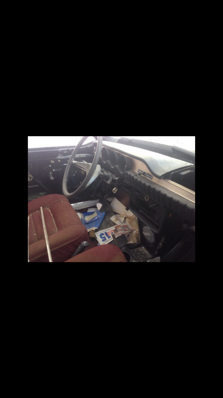

Que gran allazgo ese R12 S negro en el desguace, menudo montón de piezas que pillaste, se le veía en muy buen estado, la adaptación a primera serie también va a ser una buena obra, pero la diferencia es muy grande, supongo que le harás un pintado y look gordini. Va a quedar espectacular tu R12 y el viaje a Nurburgrin con el en 2020 va a ser la caña.

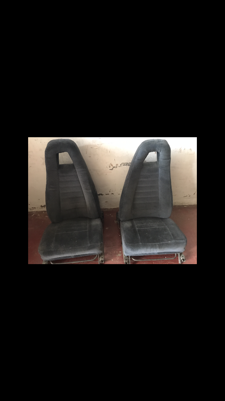

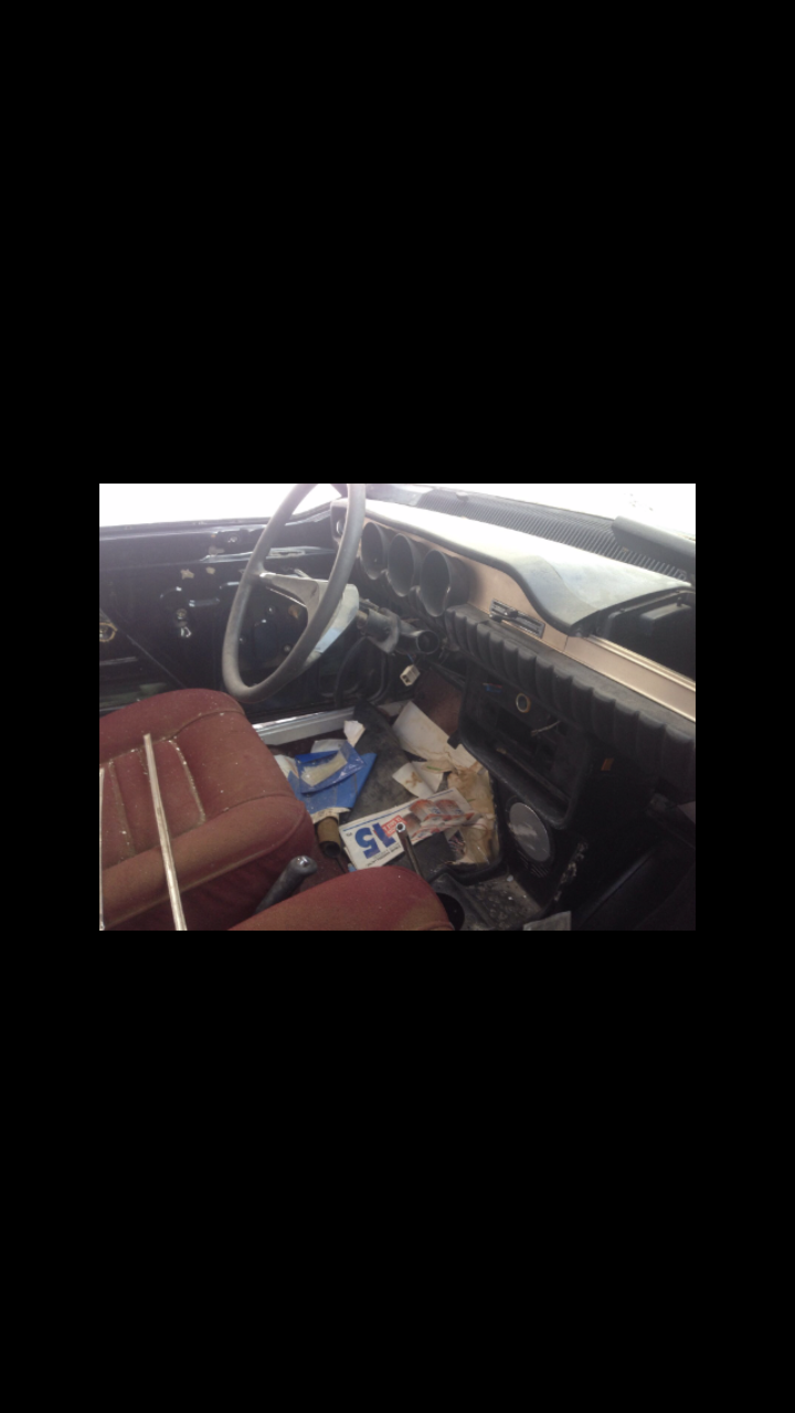

El colector de escape es echo a medida.. ya lo he llevado en otro Renault 12 que he tenido en argentina y encaja perfecto la diferencia es que de origen el colector es 4-2-1 y este es 4-1 lo único que hay que acoplar es un trozo de tubo desde el colector hacia el tubo original ....el 12S del desguace estaba en muy buen estado las piezas interiores estaban muy bien conservadas eso sí el coche me dijo el del desguace que llevaba ahy unos años y claro ya le faltaba muchísimas cosas eso si.. todo lo que quedaba me lo metí al maletero aún así quedan cosas como los asientos que están sucios pero están enteritos y la moqueta que es en rojo... de mecánica sólo le queda el puente trasero completo y el tren delantero motor caja palieres y todo eso ya ha volado de chapa poca cosa tiene aprovechable

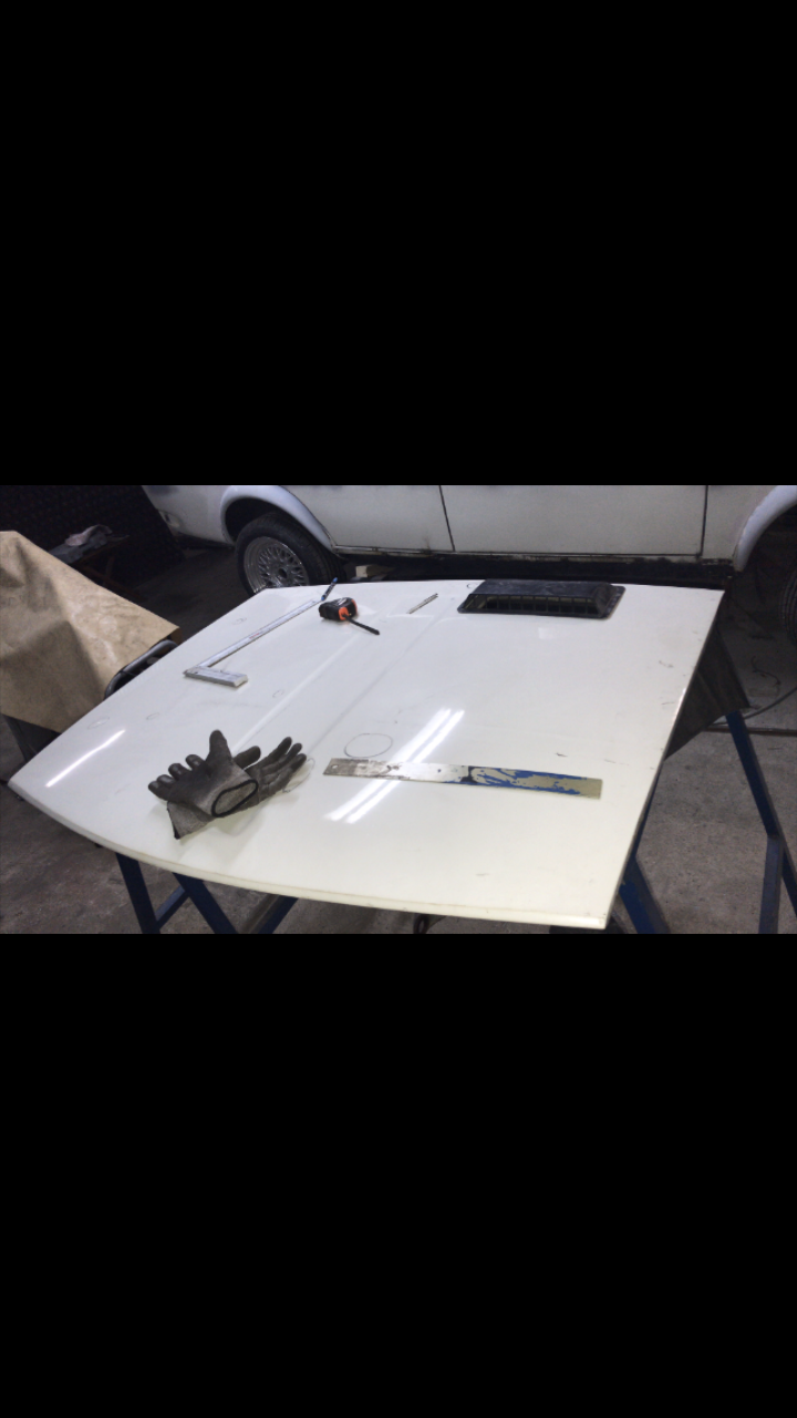

Lo de la conversión a modelo S tengo todas las piezas ya tanto de la trasera todos los faros calandra el interior completo y si llevara look gordini...
Este es el plan
https://ibb.co/iqq0j6
https://ibb.co/cwf0j6
Básicamente será un S azul gordini con las franjas blancas un poco de trabajo de la mecánica y al ser un modelo Ts pues algo mejor de motor irá con respecto al modelo S solo me falta por conseguir la moldura del capot y las dos laterales que van en el zócalo lo demás lo tengo todo ya para terminar el proyecto.. bueno eso sí echarle muchas horas jajajja
