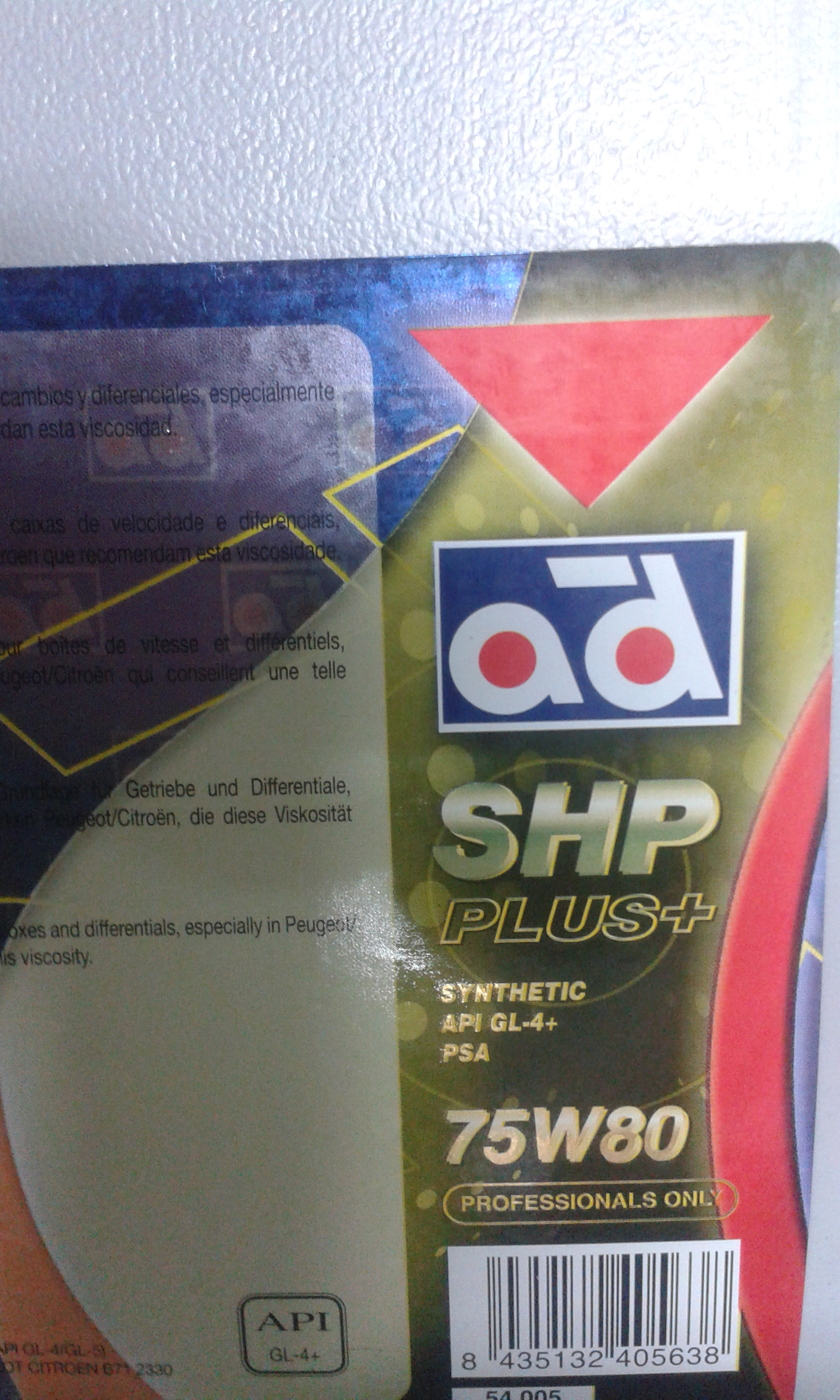

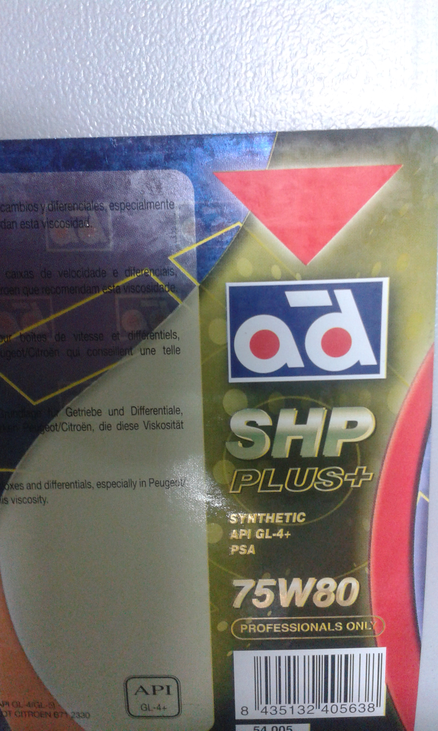

Este es el que me han puesto recientemente al cambiar el embrague del R12.
Sobre 30 euros la lata de 5 litros

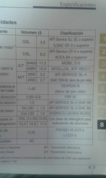

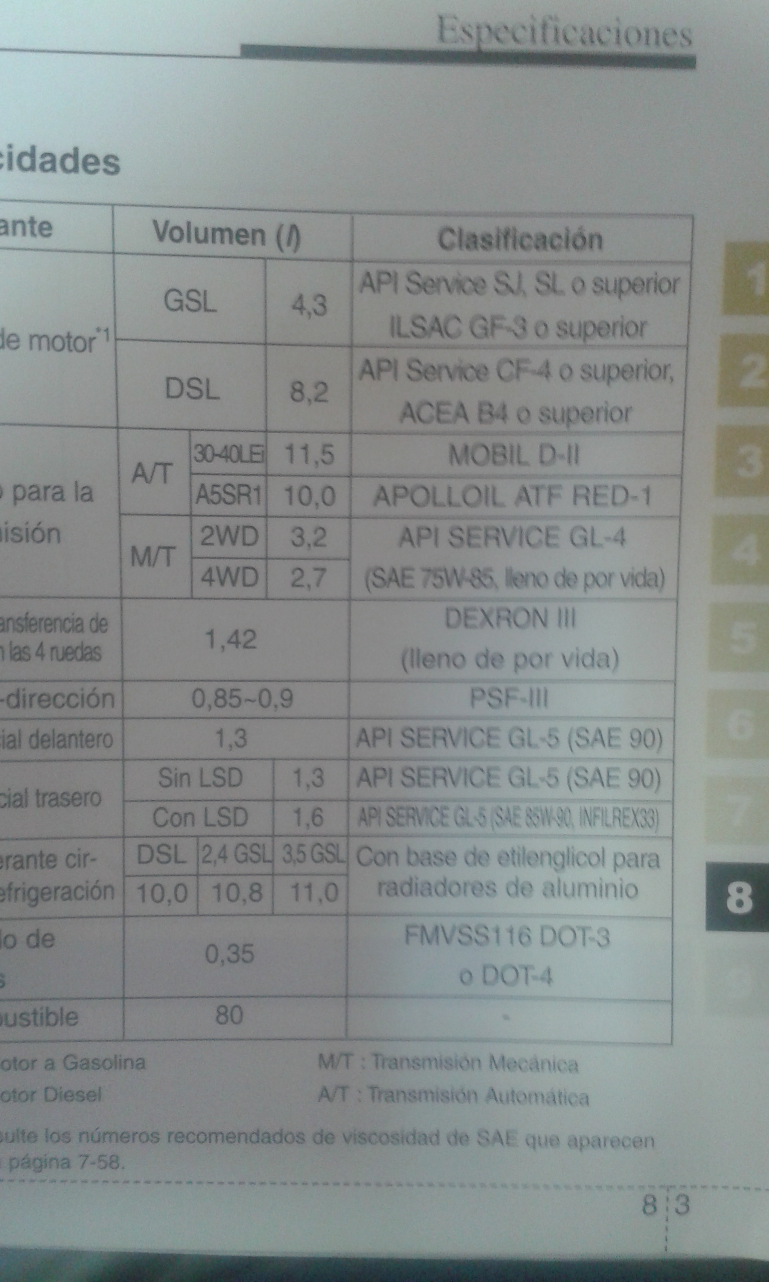

Otra marca que NO recomienda el GL5 para sus cajas de cambio. De hecho, hace diferencia entre el aceite de la caja cambio y el de los diferenciales. Aunque dice "lleno de por vida", claro, si la caja de cambios se muere porque le falte aceite es otro cantar....
Es un Kía de 2006.
