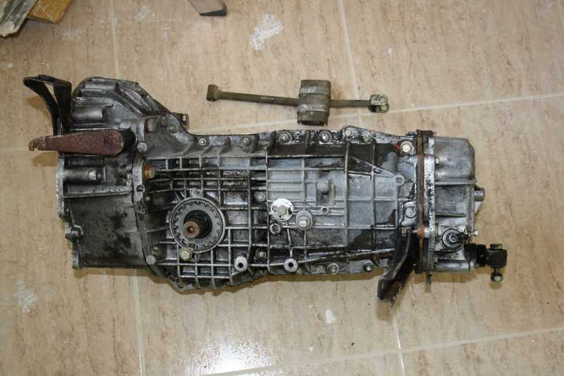

Si es para caja de R12, servirá. Todos los 12's llevaron la caja 352 hasta mediados del 81, en que empezaron a montar la NG0.
Tampoco los veo tan diferentes. La pieza que se ve, es la de la toma lateral, donde encaja el cable y la otra pieza, es el sinfín que irá fijado en el eje del cambio donde se tome la velocidad. Supongo que en el despiece de la piñoneria, se verá don va.
Re: Venta recambios nuevos de antiguo stock R 12 REBAJAS
Entonces si servirá para el mío ya que es del 80.pablo-55 escribió: ↑25 Dic 2017 01:08 Si es para caja de R12, servirá. Todos los 12's llevaron la caja 352 hasta mediados del 81, en que empezaron a montar la NG0.

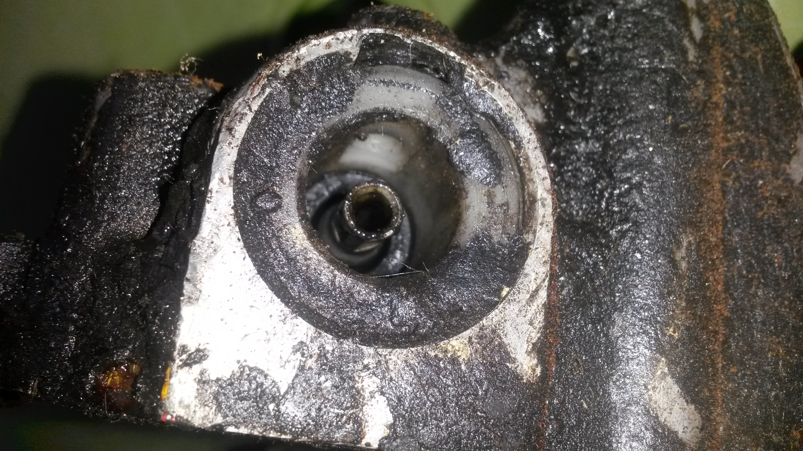

Una pregunta, para cambiarlo es necesario sacar o abrir la caja?
- Mensajes: 6611
Con sacar la tapa trasera ya lo puedes cambiar.
Supongo que con sacar la tapa del selector, será suficiente. Porque, y también suponiendo, el sinfín, creo que debería ir fijado al tren secundario que es el que va al diferencial. Lo que no puedo asegurar, es si quitando la tapa del selector, tienes acceso a el, o hace falta quitar algo más.

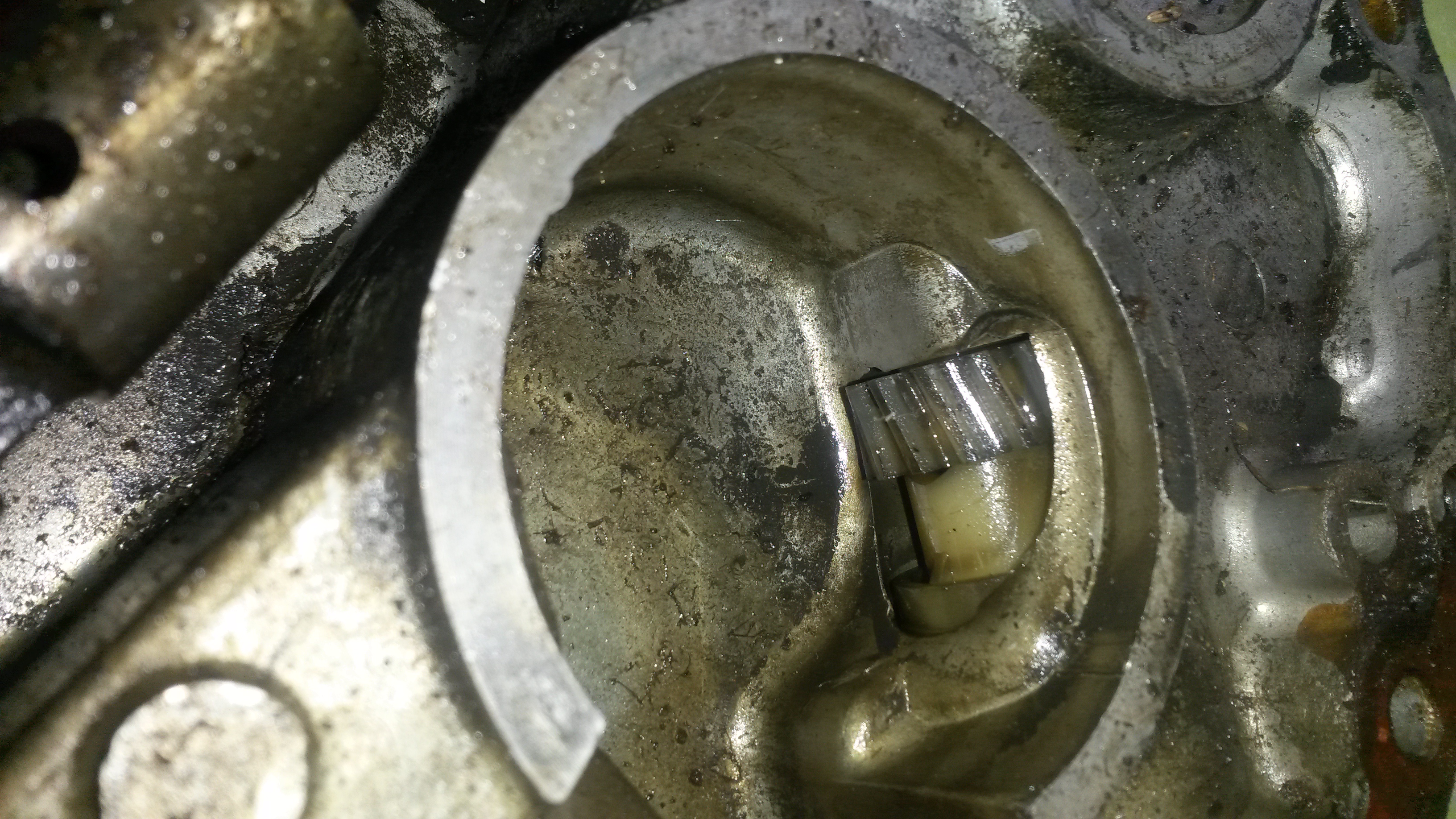

No se aprecia bien en las fotos, pero, aun siendo cajas de 5 marchas, se ve que dicha pieza debe entrar a presion desde el exterior haciendola coincidir con el husillo de la piñoneria a base de hacer girar el eje. Y despues queda prisionero con el tornillo que se ve transversal a la pieza. Sobre todo en una de las fotos se puede apreciar que la parte vista de la pieza es igual a la que tengo.
Pero de ahi a afirmar seguro que sirve, va un rato. Yo si no te sirviese, lo mas que podria hacer es devolverte el importe de la pieza, el problema serian los portes de ida y de devolucion en su caso.

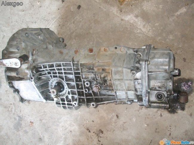

El despiece de la caja, siendo la 352, no varía. Con lo que debe servir. Otra cosa, es que para la de 5 velocidades no sirva, pero esa caja lleva otra referencia.
Si ese piñón y el sinfín, son de R12 S, son para caja 352 y se podrá montar en todos los 12's de caja 352, menos los primeros, que llevaban la 360 y los últimos, a partir de mediados del 81, llevaban la NG0
Falta el dato de hasta que fecha montaron la 360, que no lo encuentro en los libros. Pero por lo que he visto, muy pocos llevaron esa caja en España.

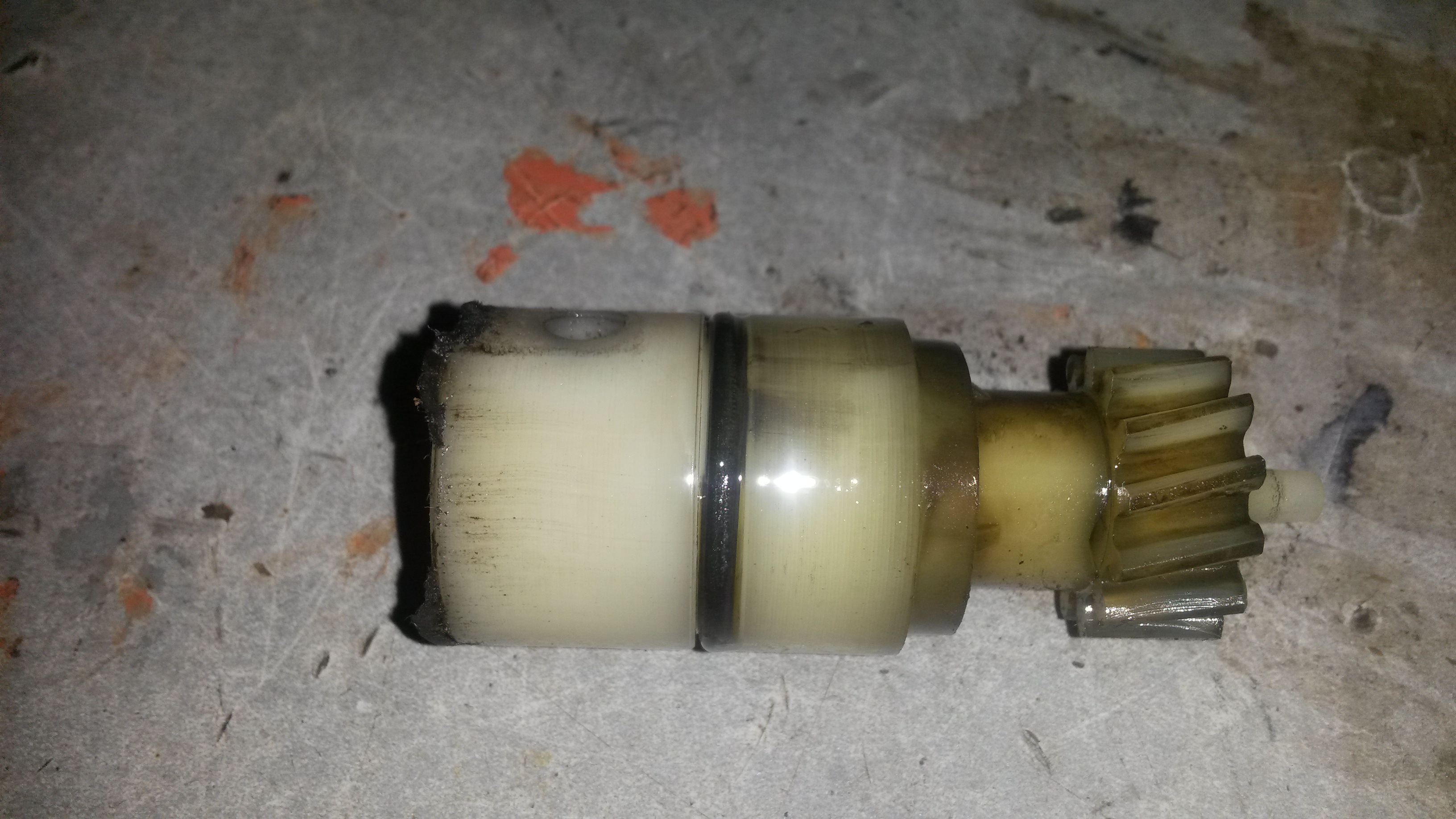

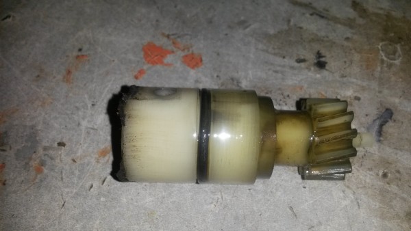

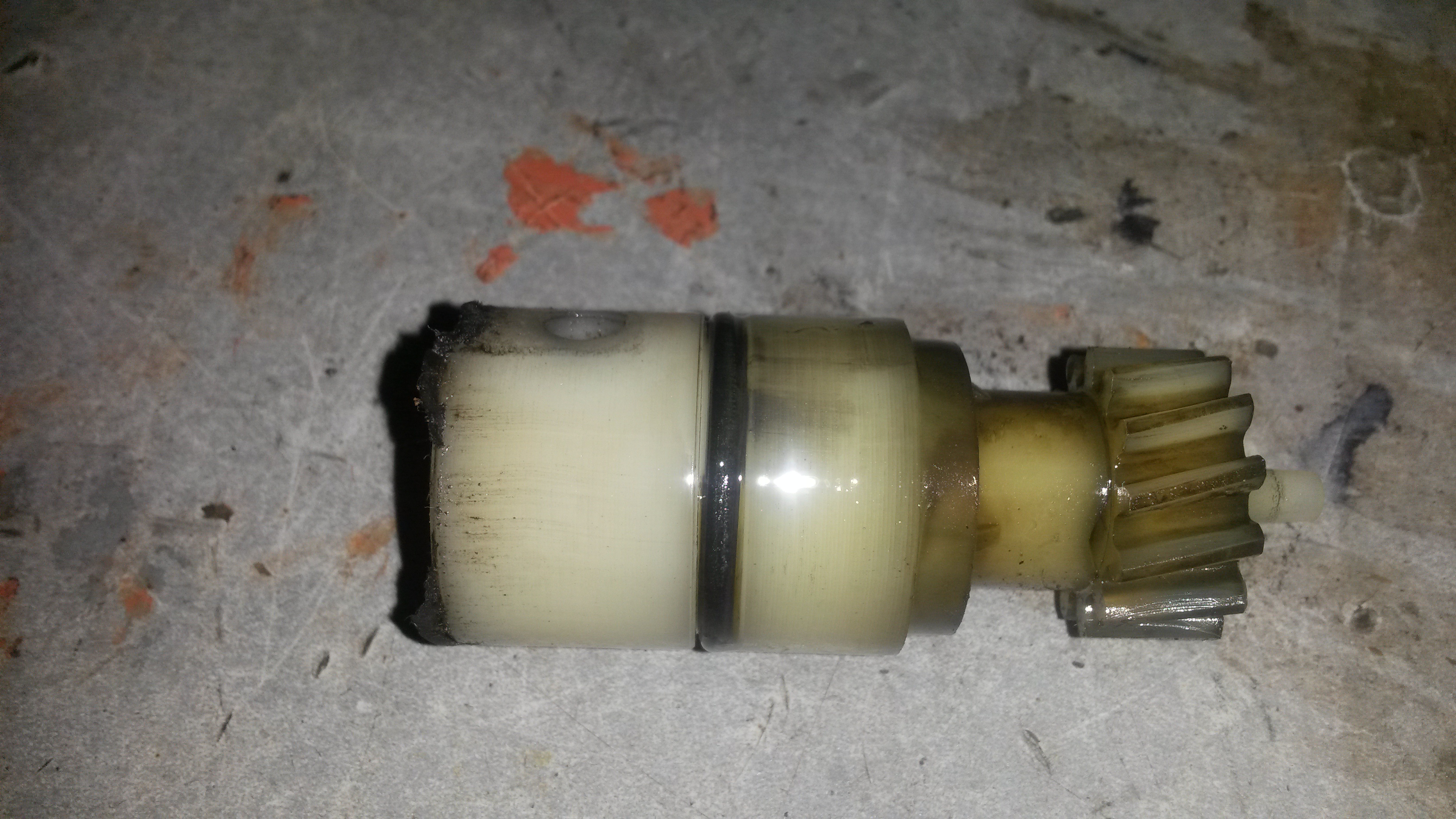

Buenas.
Pongo estas fotillos, por si pueden ayudar, una vez desacoplada la tapa el piñón sale muy bien, sin esfuerzo.
La roña en las piezas es de protección.
Ostia puta, joder Ya!
- Mensajes: 3533
Mide la largura y el n de dientes porque me da que no seran compatibles
