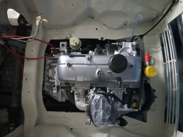

que facil es ponerlo sin nada al rededor. Este es algo mas pequeño y de 1 kw, creo que algo mas potente que el original, esperemos que vaya bien jjj

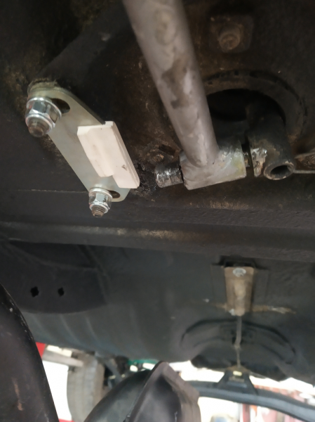

Detalle del soporte derecho, ya nunca estara tan limpio como ahora

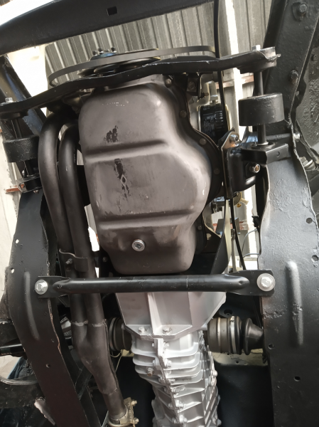

Pues ya veis, barra instalada con pronillos nuevos, puente delantero con sus contrapesos, palieres instalados, tuberia de espace, etc

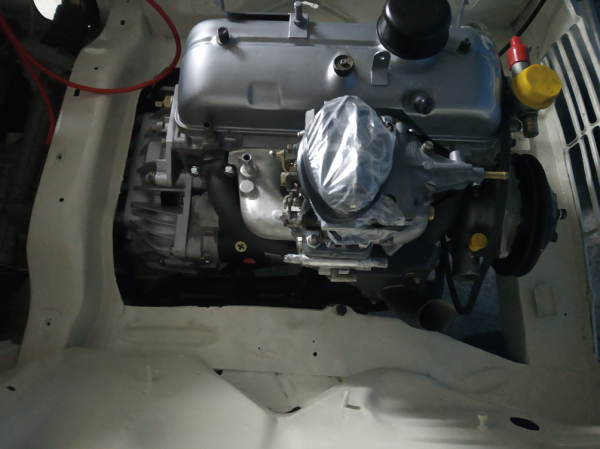

Ya de nuevo en su cochera, colectores y carburador puesto
