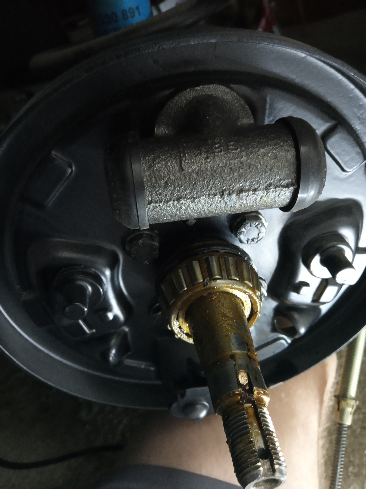

Gracias a todos por vuestros comentarios, me dan mucho animo. Ademas estas restauraciones se disfrutan mas compartiéndolas con vosotros.

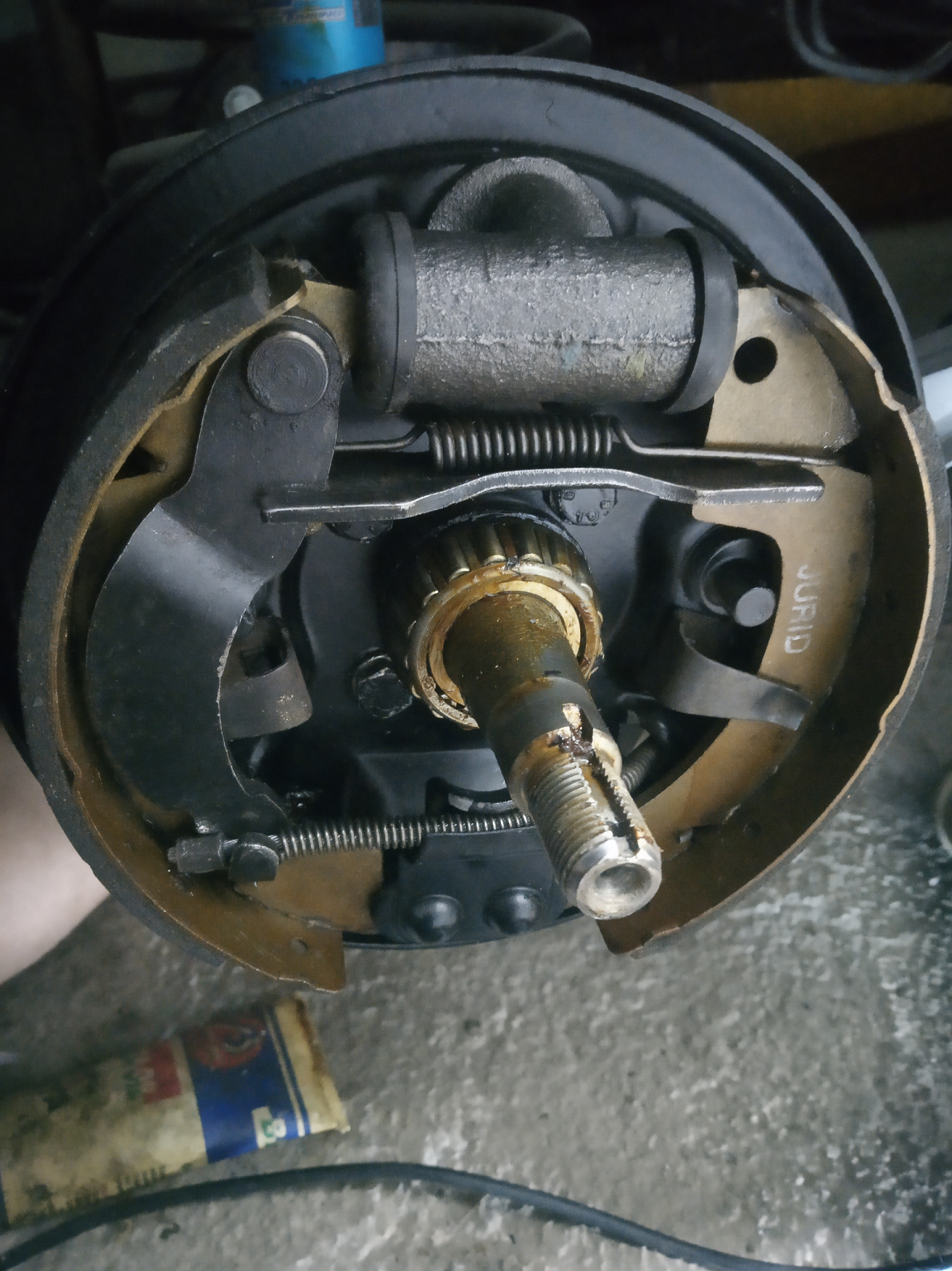

Freno de mano, es lo ultimo que llevo hecho. Esta un poco provisional por que me lo ha pedido la tapicera, ya que se lo llevo el sábado 29 para hacer el resto del coche
, pero frenar frena jjjjjj

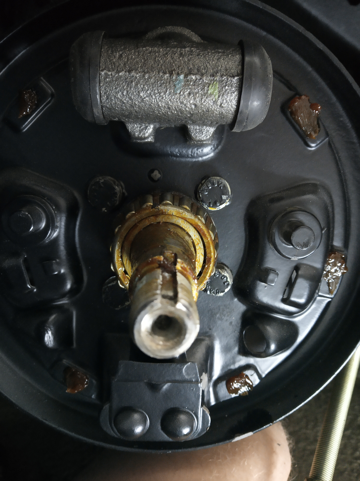

Unas fotos de las zapatas montadas

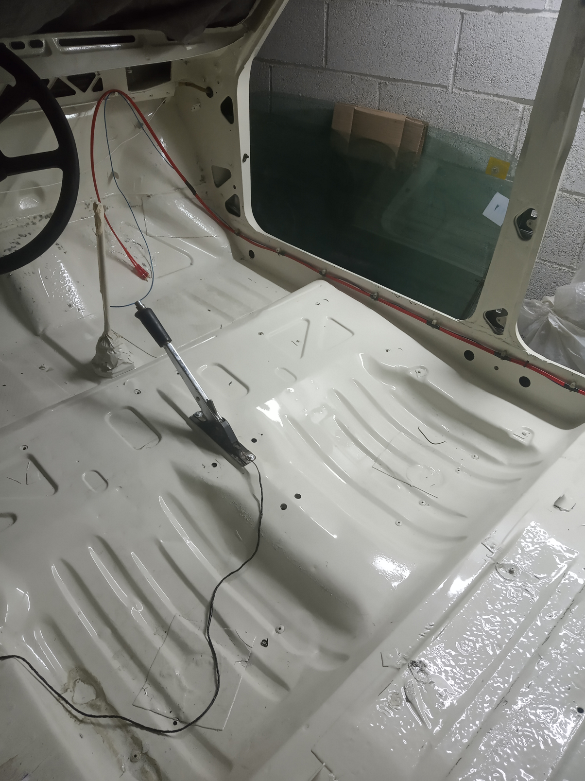

El freno de mano lo puse, y frena bien, pero no esta puesto de forma definitivo ya que es solo para que la tapicera haga el resto del coche, el día 29 se lo llevo yaaaaa jjjjjjj
Tuve algunos problemas con el tope del cable, el que asienta en la chapa, uno de color dorado, no se quedaba fijo cuando ponía el cable en su sitio, lo expulsaba hacia atrás el muelle, así que no lo he dejado según el manual, pero funciona. Mas adelante se pondrá correctamente.
Ahora un pequeño parón, típico de estos meses, para mi, por que la tapicera espero que trabaje y bien jjjjj

Que gustazo da ver esa frenada trasera nueva, tan limpita y tan bien montada.
Siguenos ilustrando en cuanto tengas mas avances, que esto es una pasada de restauración.

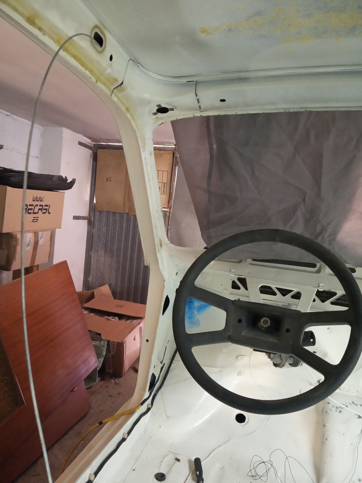

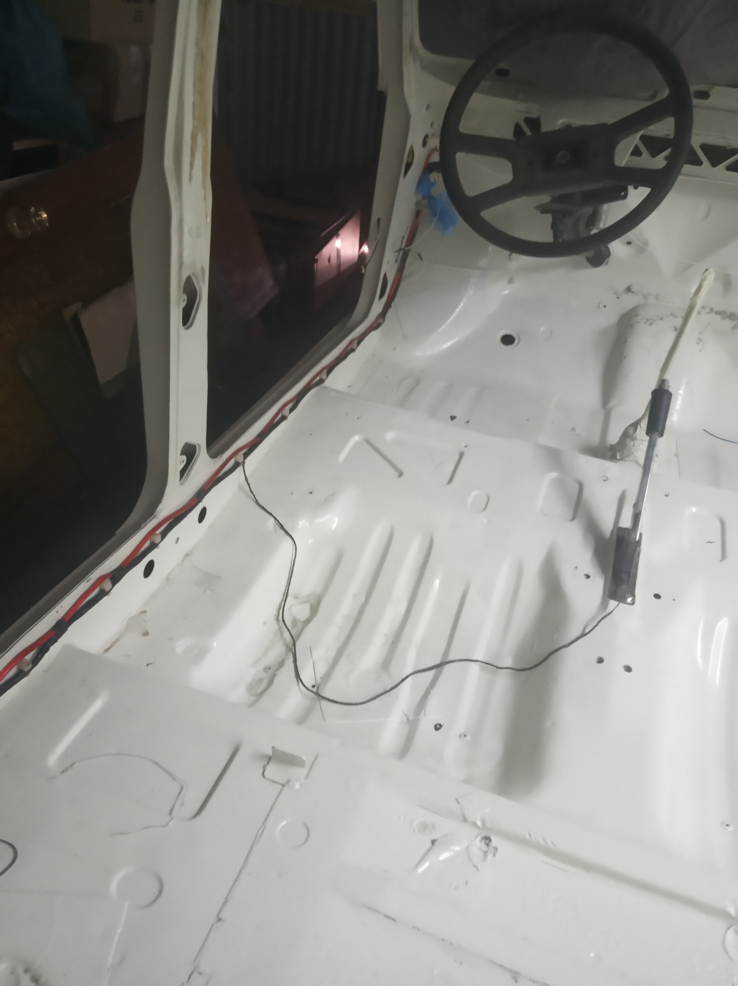

Los ultimo avances.... instalación del cableado trasero, de la luz de cortesía y lectura de mapas, así como del equipo de sonido que le voy a poner muy discretamente, El Fari va a sonar como dios manda

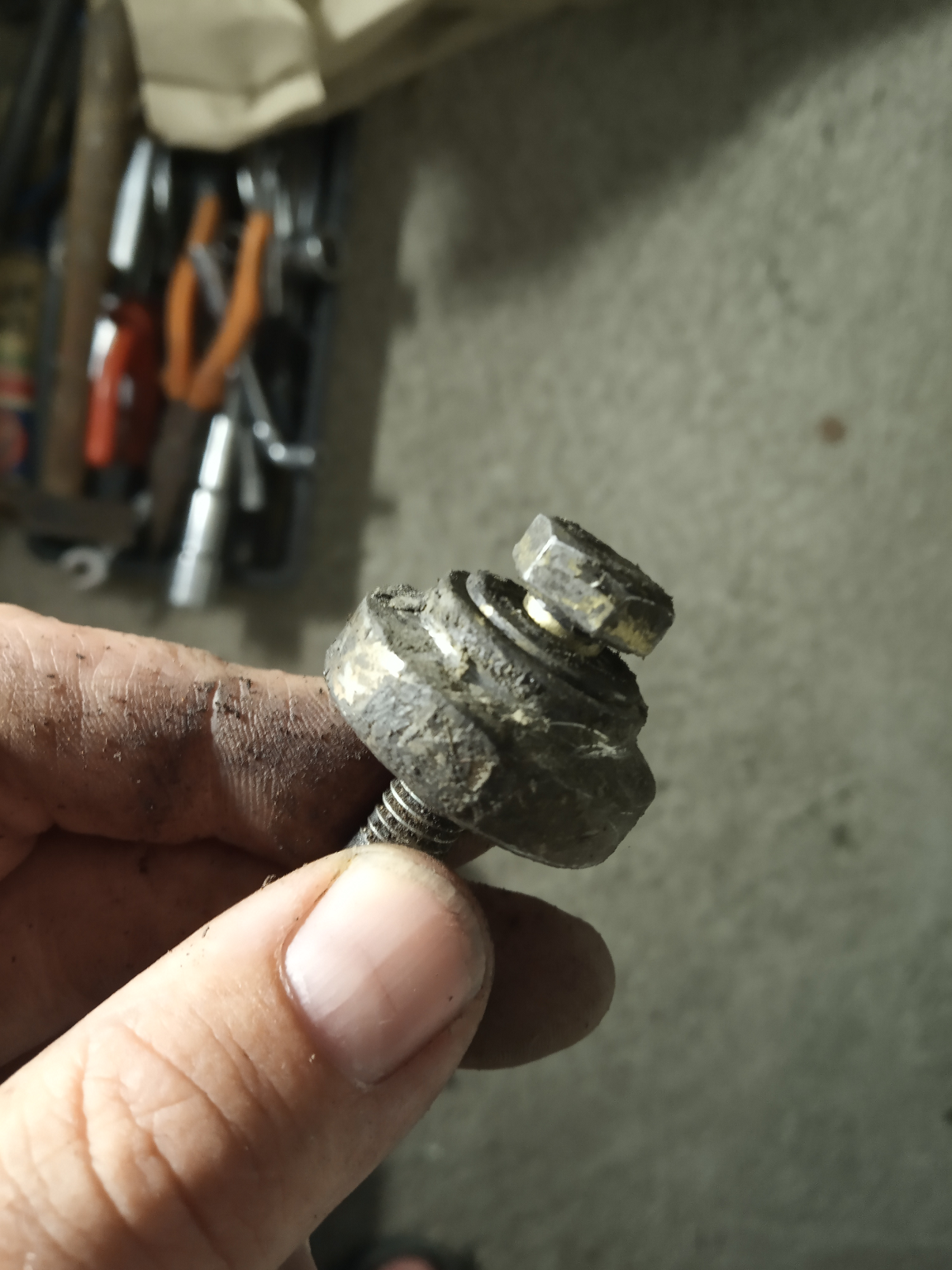

Tambien También pongo la foto de un tornillo con una arandela muy ancha que no se donde va.... si alguno la reconoce que me diga algo

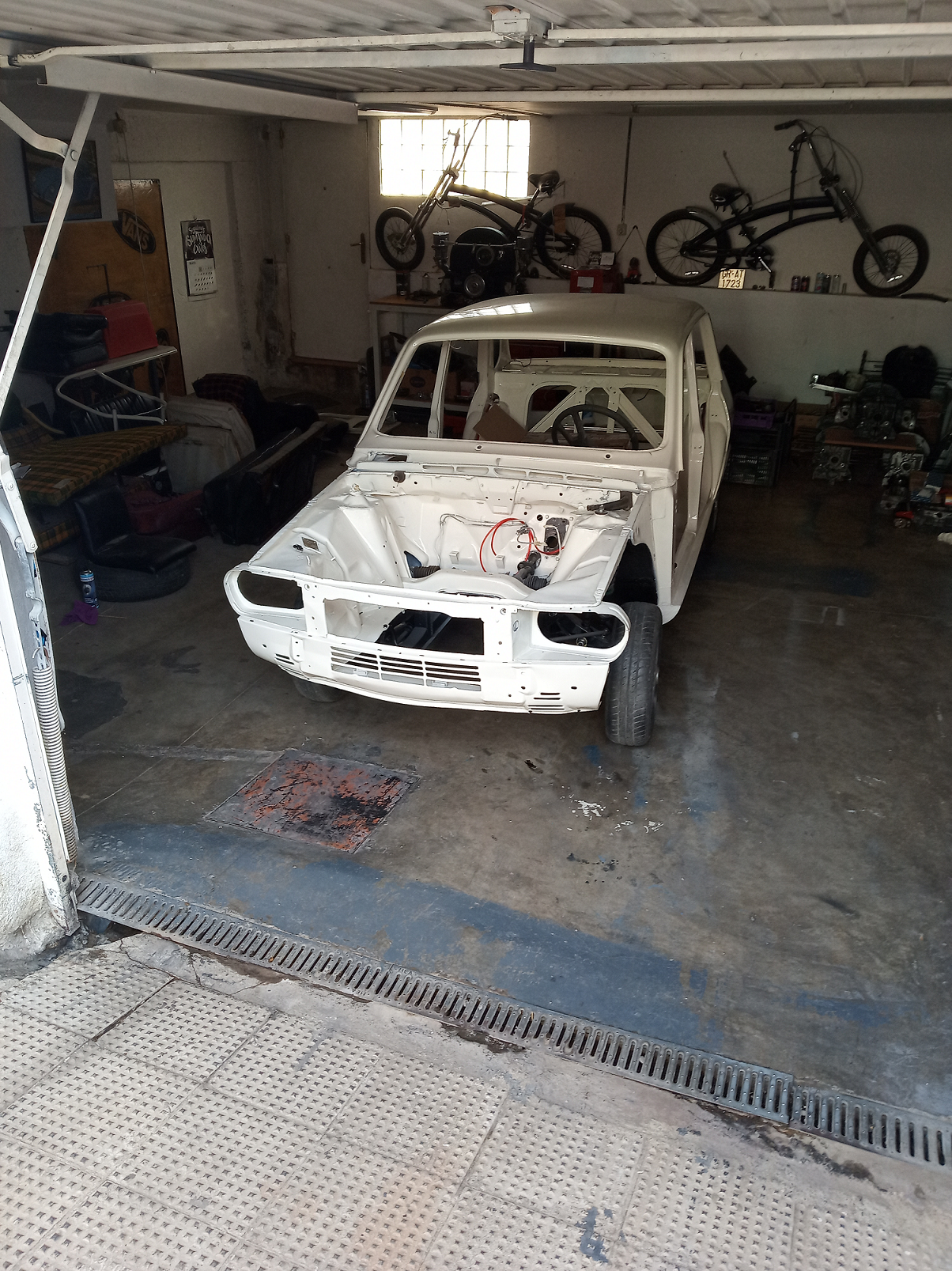

El coche ya esta en la tapicera Os quería pedir, al que pueda y/o quiera que me mande alguna foto de los remates del interior, sobre todo bajo la bandeja del salpicadero y los pasos de rueda delanteros, el remate con las puertas y de los pasos de rueda traseros, de la bandeja trasera, alguna del maletero, el anclaje de los cinturones de seguridad, abajo y arriba, es para mandárselas la tapicera y que haga un buen trabajo, no necesito muchas. Yo ya tengo algunas del foro que he conseguido, pero al no ser de detalle me valen hasta cierto punto. Lo dicho, si alguno de vosotros tiene un hueco y puedo hacerlo se lo agradeceré eternamente y con cervezas
Esa arandela me suena. Puede serdelos asientos?

De los asientos no son por que tengo los ocho guardados, son como unos dados redondos, con un taladro en el centro para que pase el tornillo. Este por la roña que tiene yo creo que es del motor o algo exterior, de alguno soporte o algo, pero no lo ubico.
- Mensajes: 6611
Ese tornillo con esa arandela es del soporte del alternador, lleva tres tornillos y uno de ellos lleva esa arandela entre el soporte el cual atornillas y el bloque motor
