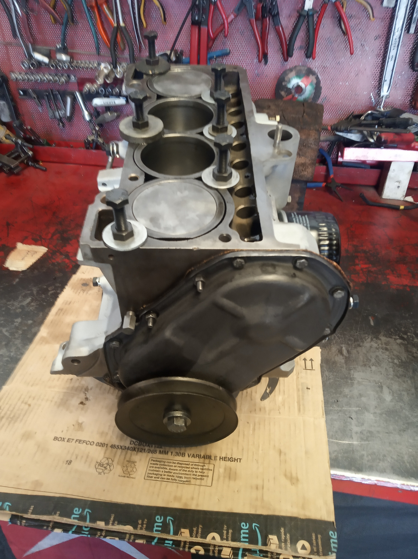

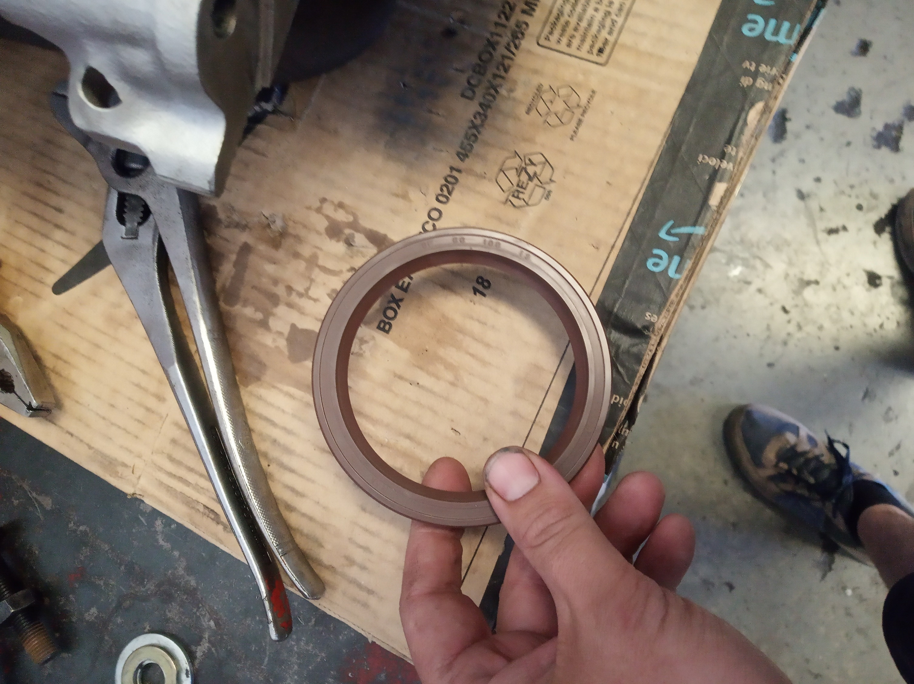

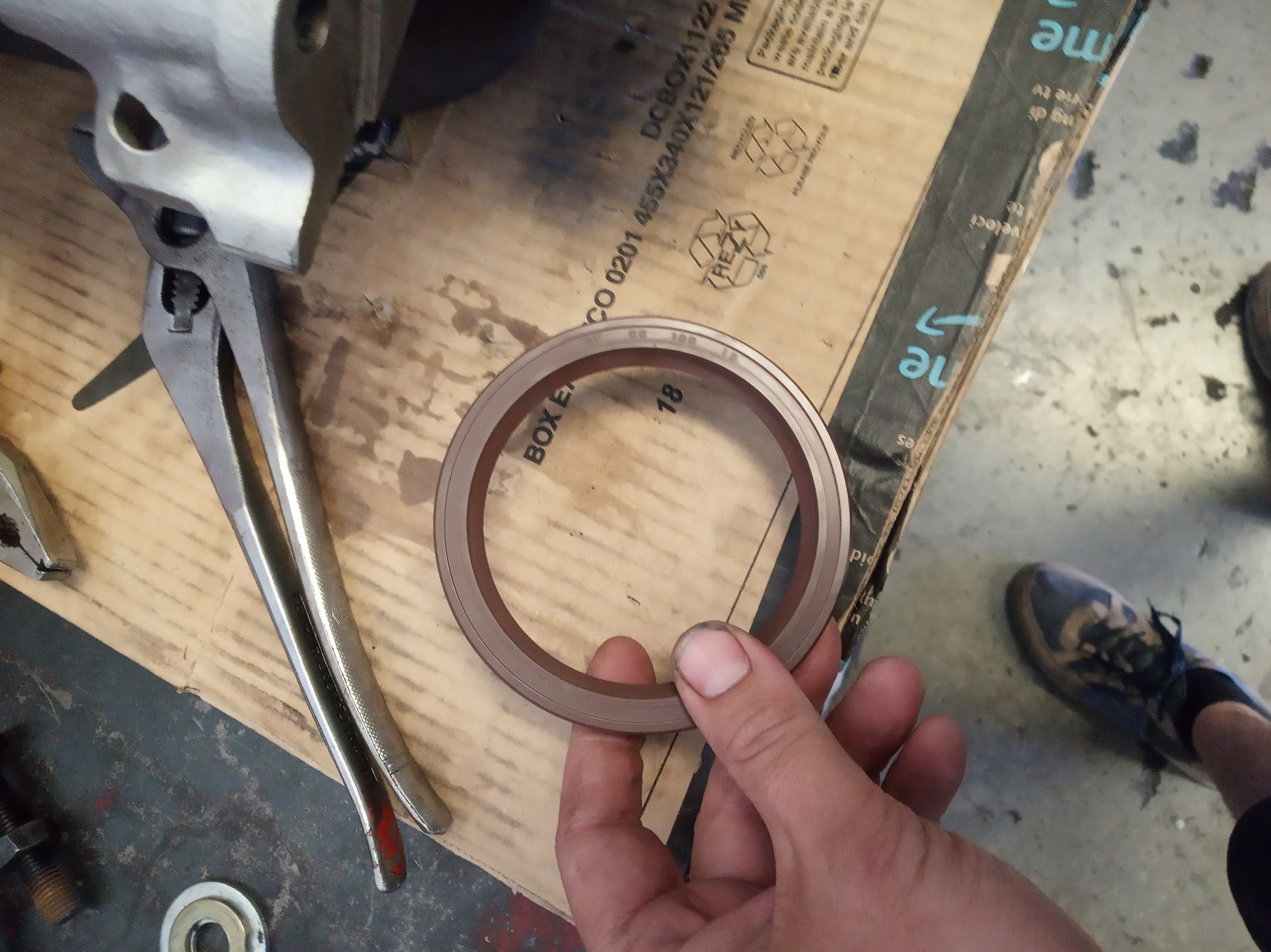

Vuelta al motor otra vez, para ponernos con la culata. Polea puesta, con su reten nuevo por supuesto y tornillo con fijador. POr quitarlo del medio puse el filtro de aceite jjjj me hacia ilusion, lo compre hace un siglo por los menos

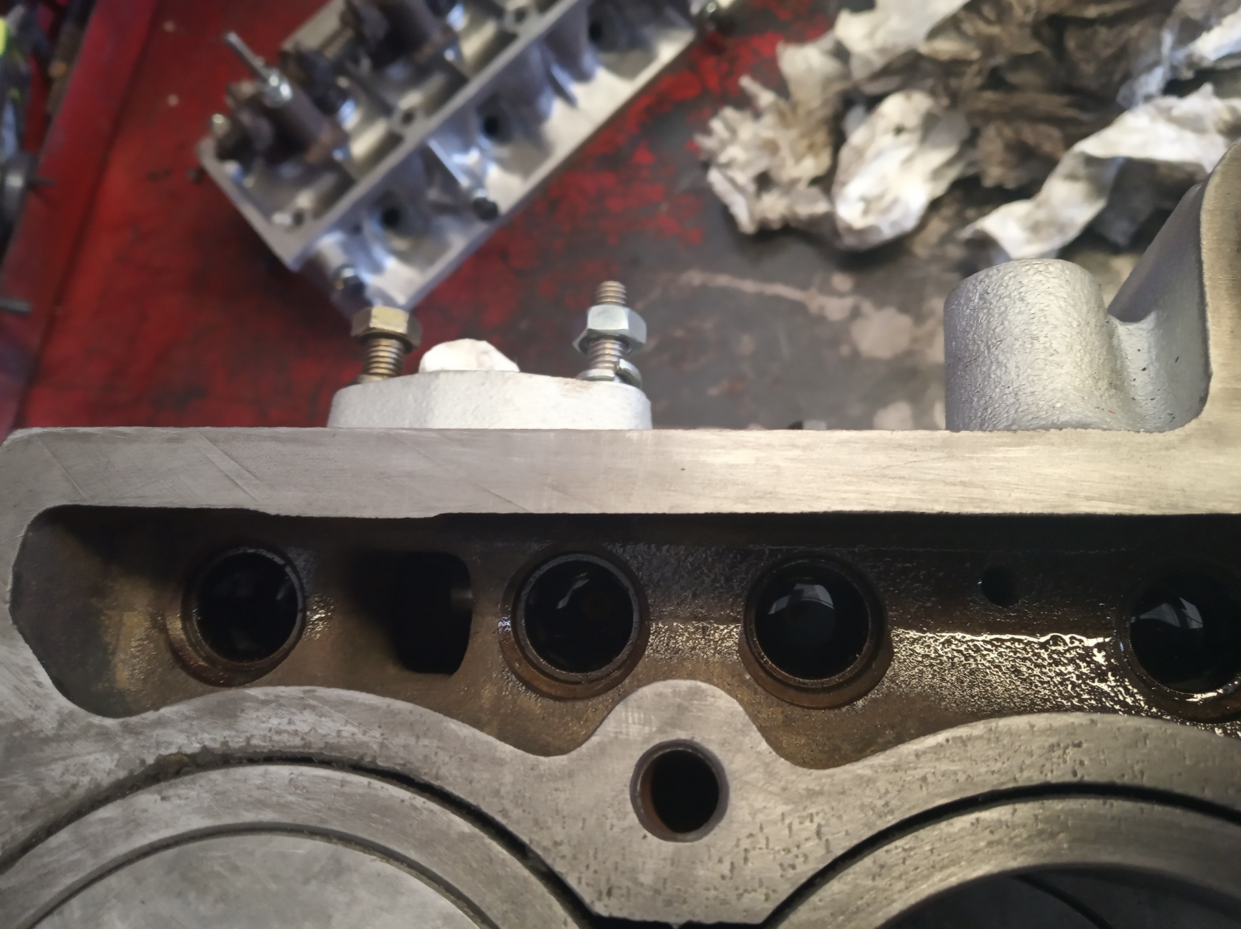

Lo mismo que antes, sali a por algo y al volver taques puestos y sin fotos. Pasaron por la rectificadora para igualar las bases.

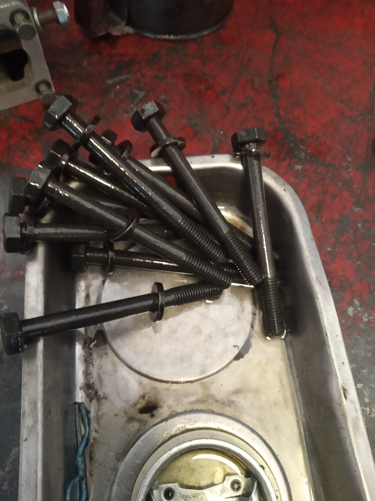

En lugar de queso en aceite, pues tornillos de culta en aceite

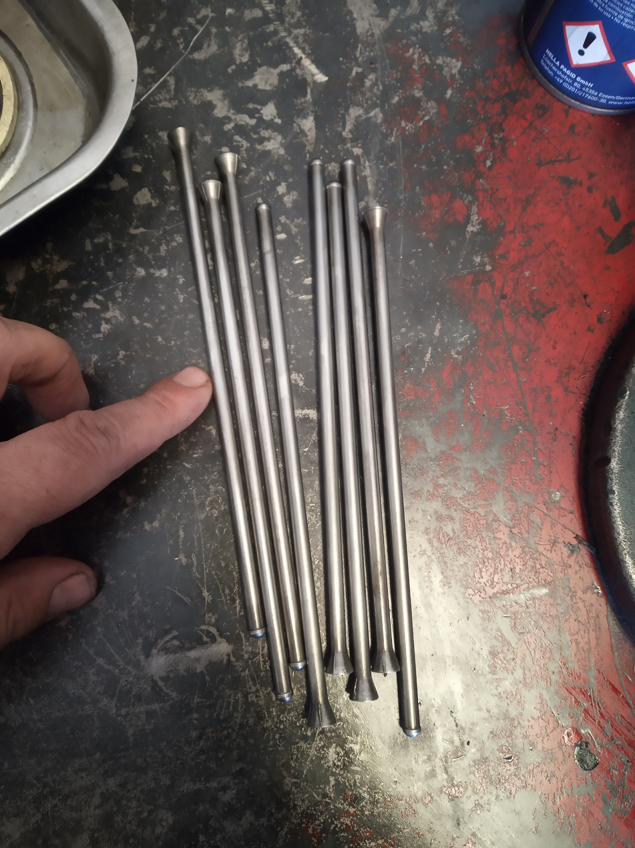

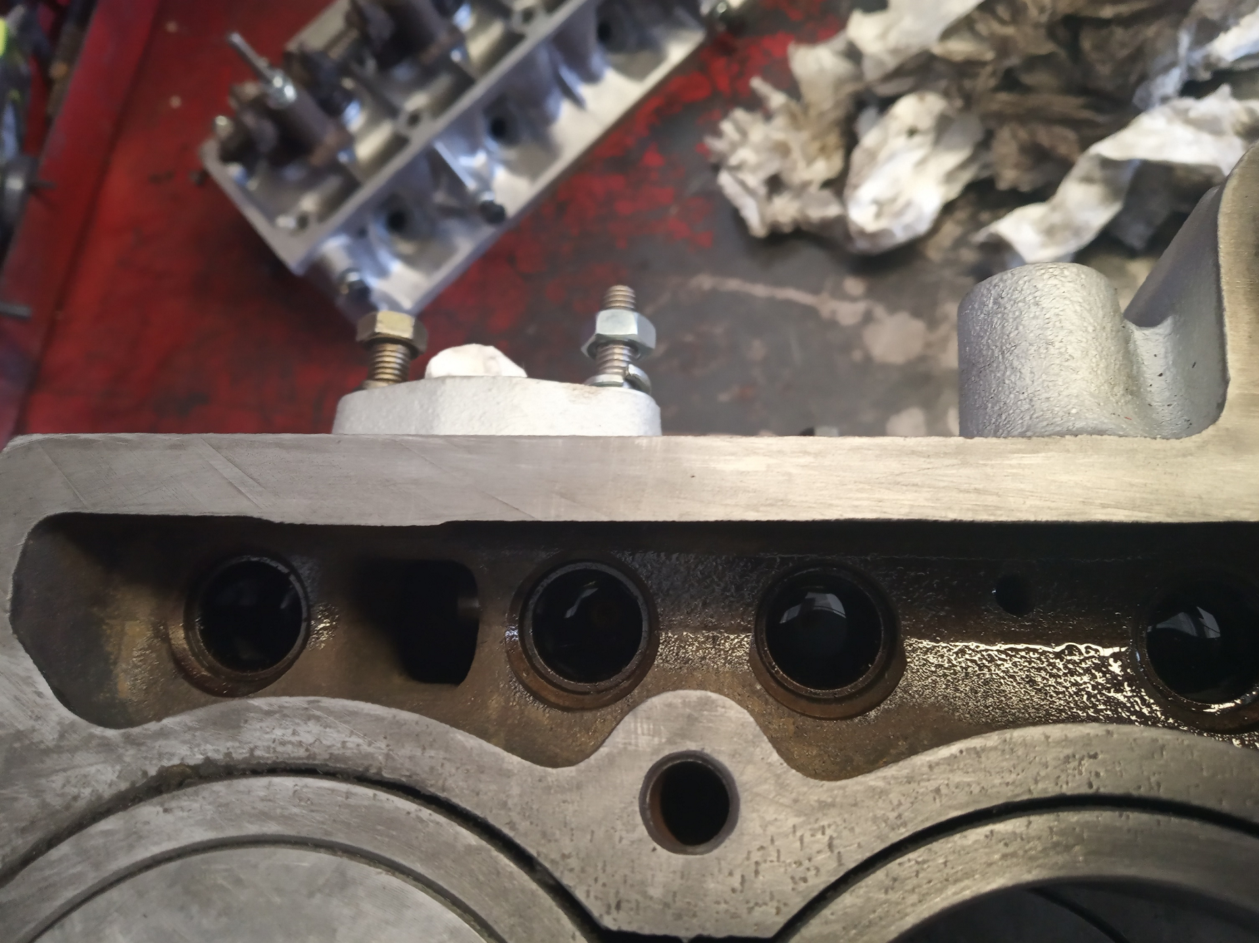

Ahora le toca a las varillas, antes estaban negras, un poco de cepillo y disolvente y quedaron asi

En paginas anteriores ya visteis como estaba de roña, tras cepillo, radial y limpiafrenos, asi quedó, listo para instalar

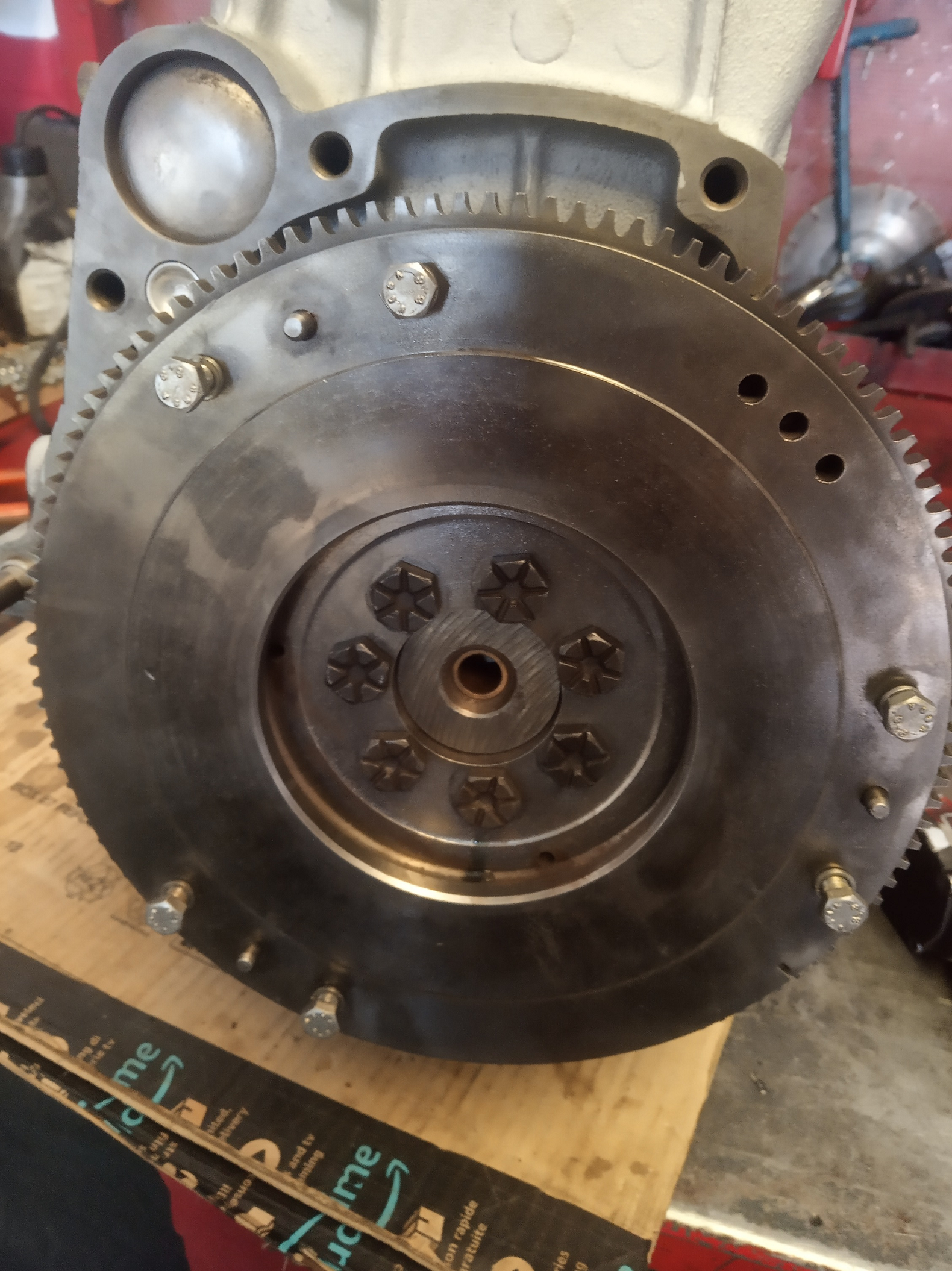

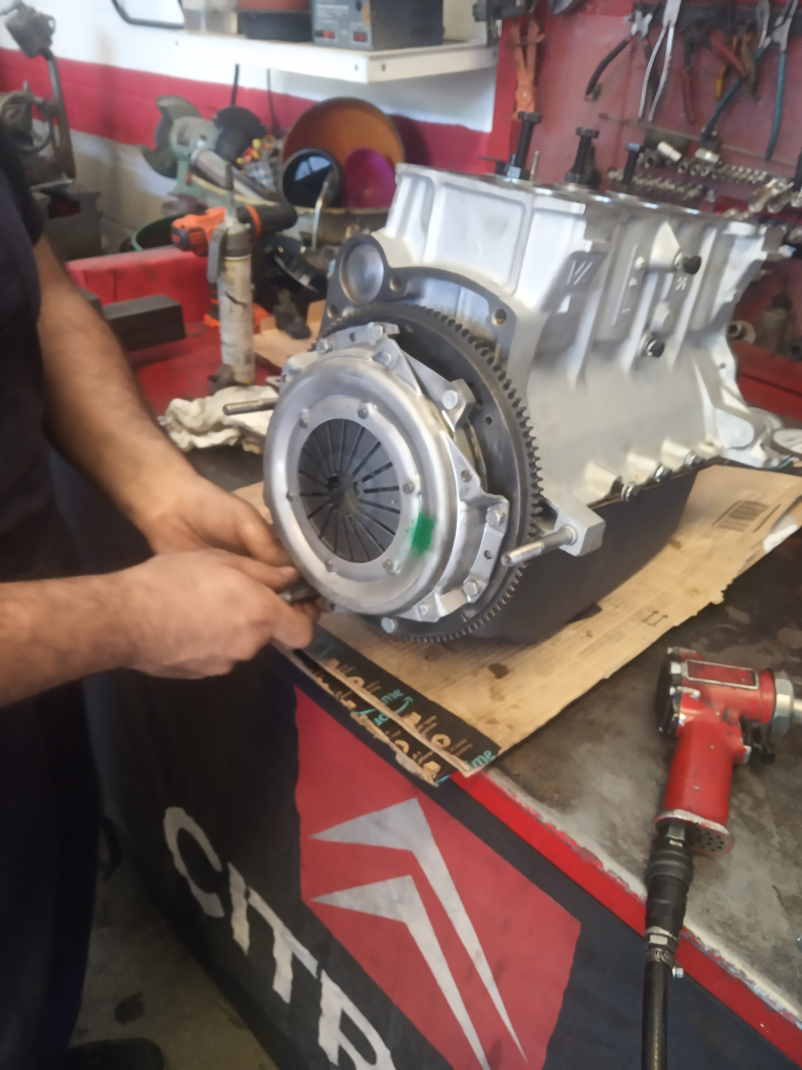

Ya llegó el embrague nuevo marca Luk. Bien centrado y colocado.

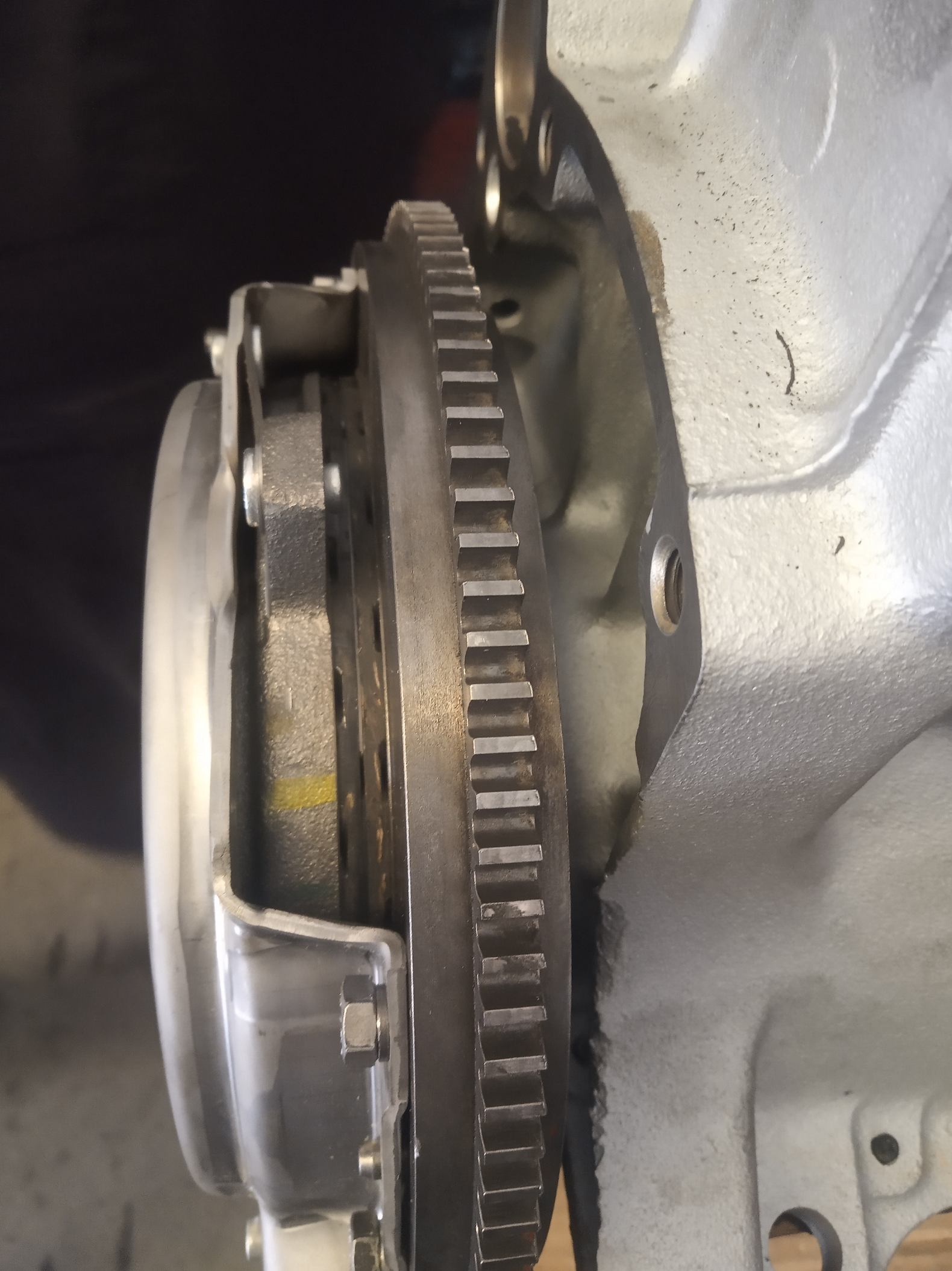

Vista del disco del embrague y del resto de perfil. Dientes de la corona como mas limpios que los mios

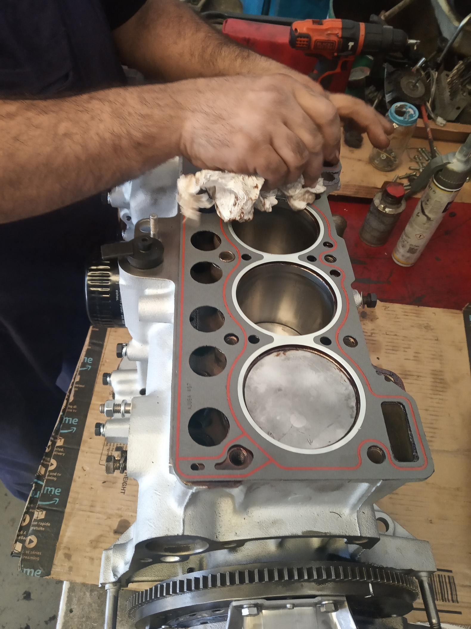

Colocando la junta de la culata. Gran momento.

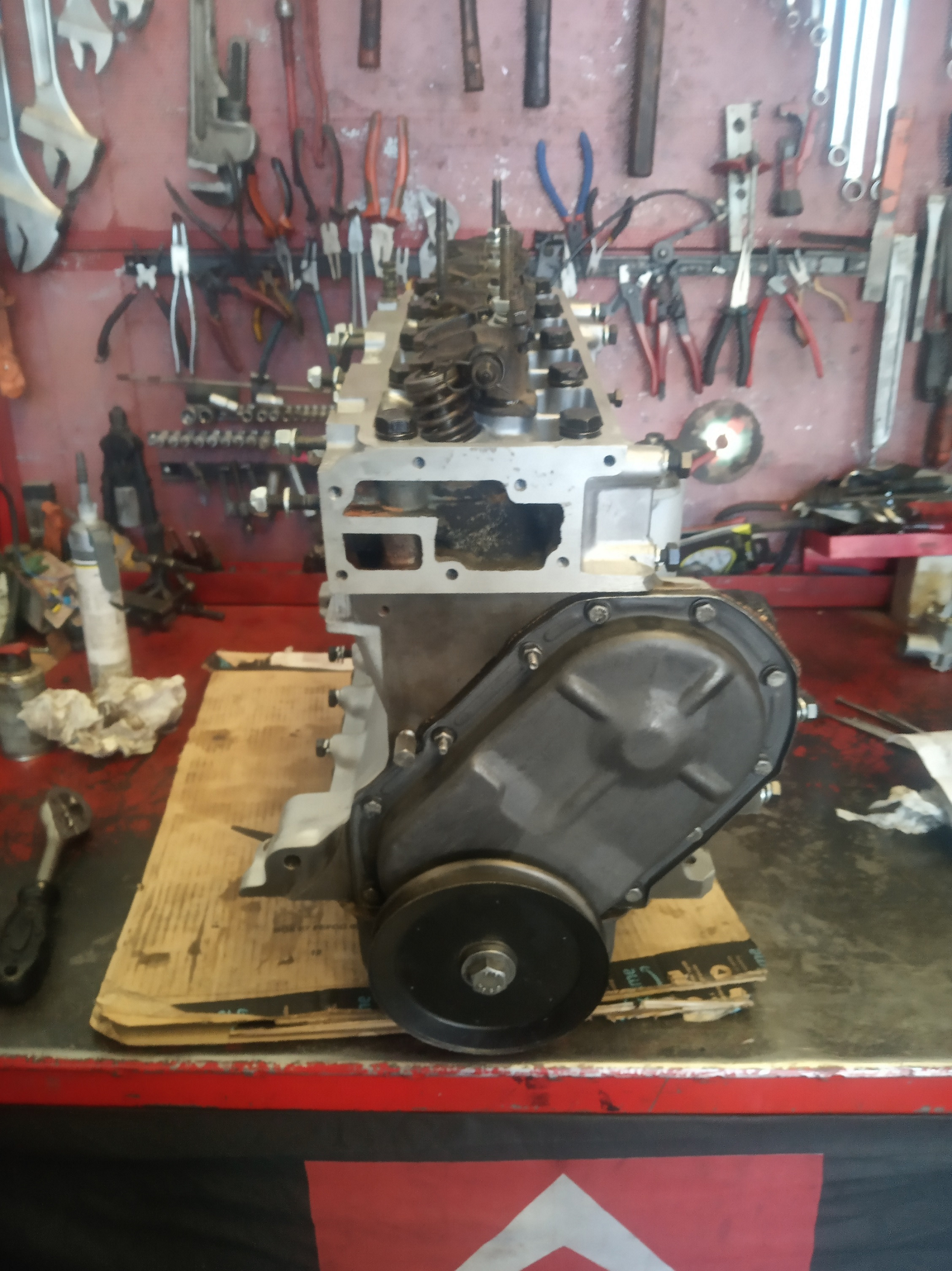

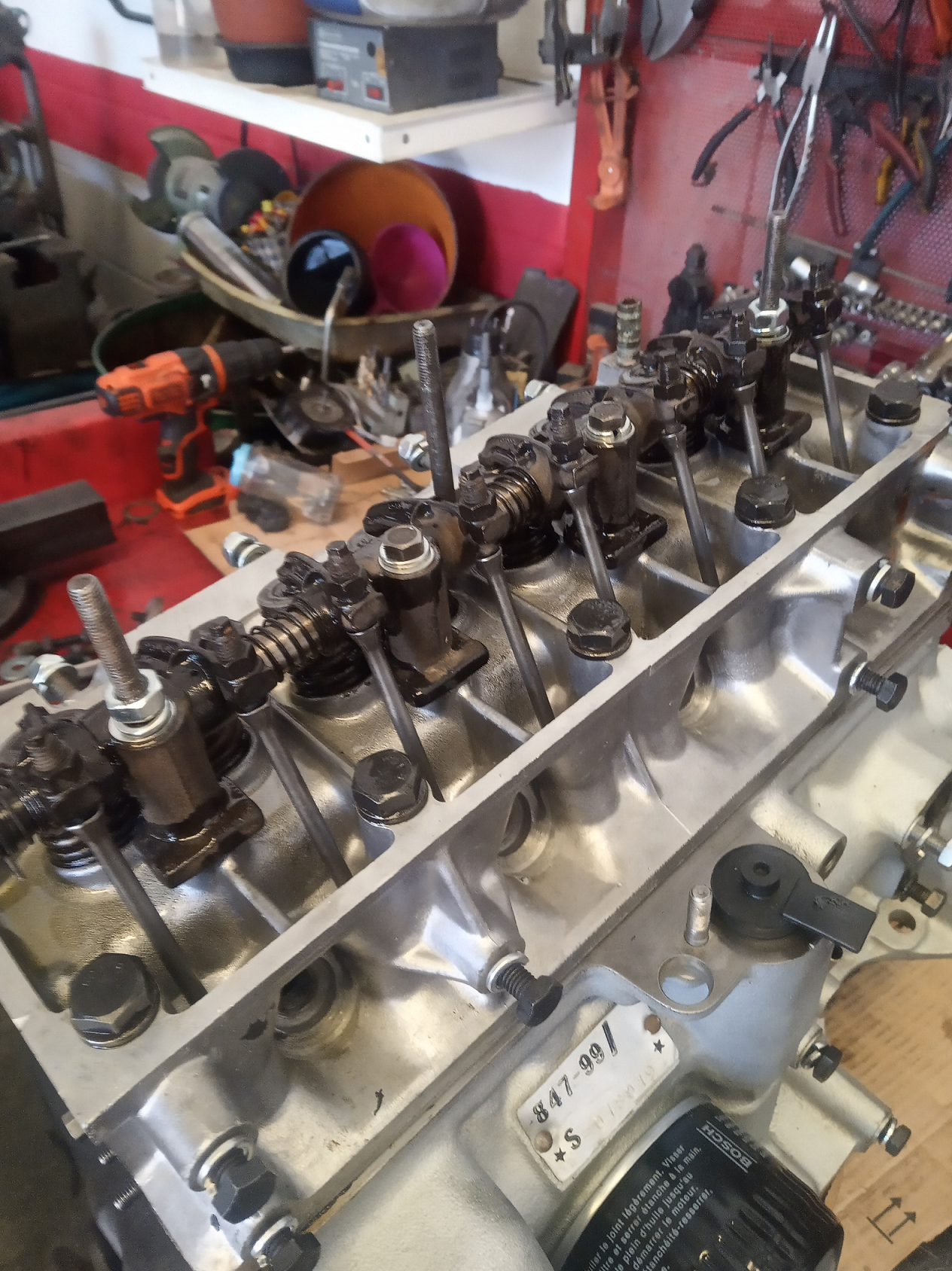

Otra de detalle, eje de balancines, varillas empujadoras, le hicimos el reglaje de válvulas. En el futuro cuando ya ande se lo volveremos a hacer. Como me dijo el mecánico, tornillo puesto tornillo apretao jjjjj
