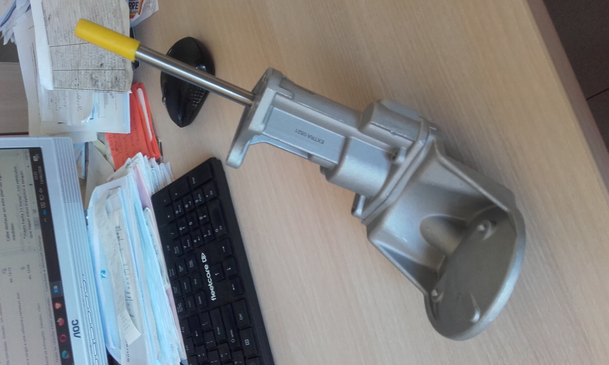

- Mensajes: 1435
Re: No gira el rotor del delco del Renault 15
Recibida la bomba de aceite nueva, y como esperaba, gira suave.
A ver cuando desmonte la del coche, qué veo.

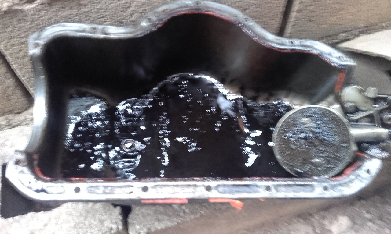

Ayer por fín pude desmontar el cárter y la bomba de aceite.
Efectivamente, la bomba de aceite está gripada y no gira absolutamente nada. Desmontaré a ver qué le veo.
Pero lo que más me preocupa es que en el fondo del cárter había una capa de lodo negro, espeso y pegajoso que nada tiene que ver con aceite, y más teniendo en cuenta que el año pasado lo dejé limpio y el coche ha recorrido unos 6000 kms con tres cambios de aceite entre medias, Repsol 20W50. Así mismo, el tamiz de la bomba de aceite tenía como una capa de "barniz" pegajoso, y también restos del lodo. Como si el aceite se hubiera descompuesto o hubiese reaccionado con algo.
Casualidad, o sospecha, ese mismo aceite Repsol 20W50 que tenía en prueba en tres motores, dos de ellos se han averiado.
- Mensajes: 6607
Yo creo que el aceite es el culpable de la avería. Algo pasó con ese aceite para que se pusiera así.
Esperemos que tenga fácil solución y vuelva a rugir pronto ese motor.

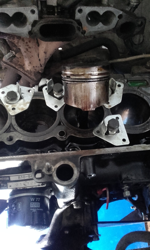

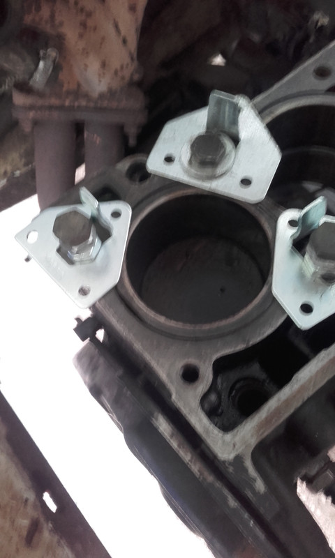

- Mensajes: 1435
- Mensajes: 6607
Y te has cargado 4 colgadores de los extintores para bloquear las camisas. Jejeje.
Buen invento a falta del útil.
Buenas noticias que los pistones estén bien.
Ánimo Antonio
Ánimo Antonio

Ja, ja, ja, recuerda que ya tenía 2 soportes de extintores para estos menesteres y he buscado otros dos.Vin Electric escribió: ↑25 Jun 2024 18:30 Y te has cargado 4 colgadores de los extintores para bloquear las camisas. Jejeje.
Ánimo Antonio
Muchas gracias, Vin.
Me queda darle una pasada a las camisas con el bruñidor antes de meter los pistones, con unos segmentos nuevos.
https://www.kingtony.com/es/product/Eng ... -9AC231-54
Pero estoy pensando en cambiar las célebres y puntillosas juntas de la parte inferior de las camisas, no sea que pasado un tiempo aparezca un poro y se pase el refrigerante al aceite, y vuelta a desmontar, que en este coche todo lo que puede salir mal, sale peor.
