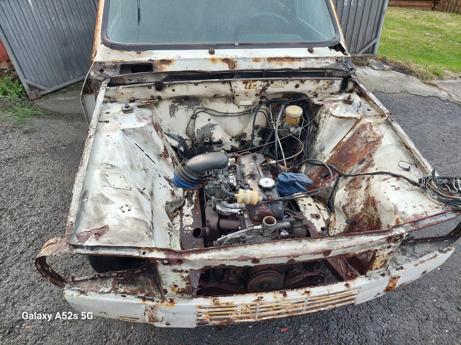

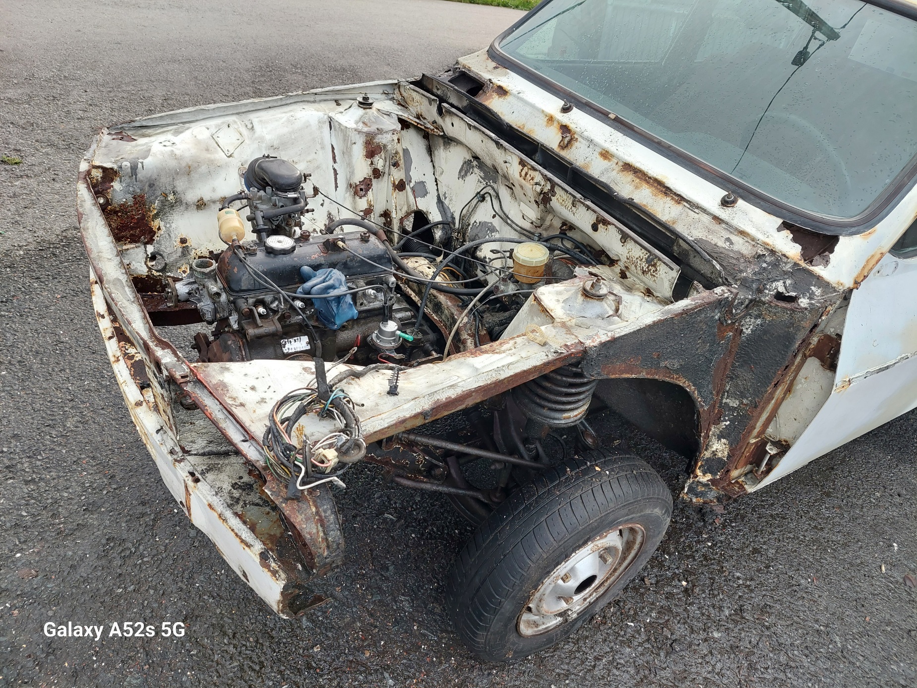

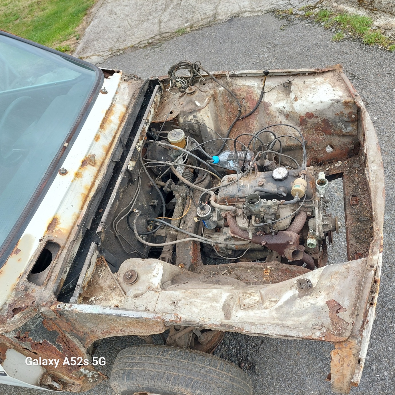

Qué premios tienes ahí Carlitos! 🤦🤦🤦🤦
Puedo garantizar con la mano en la Biblia que está peor que el que tengo yo en Rumanía 🤦🤣
Mensajes: 6607
Re: Renault R12 TL Break 1977
Mensaje: # 93265Mensaje Vin Electric
18 Jun 2023 21:12
Cucos Gabriel escribió: 18 Jun 2023 20:52 Qué premios tienes ahí Carlitos! 🤦🤦🤦🤦
Este es todo suciedad, tiene poca cosa, se arregla en un piso pas, ya verás.
Mensajes: 633
Mensaje: # 93266Mensaje Pitinsky
18 Jun 2023 23:08
Eso tiene buena pinta, pero tendrás que emplearte a fondo con la soldadura. Va a quedar de 10, a ver si este, después de que lo disfrutes tu, se lo queda alguien del Club.

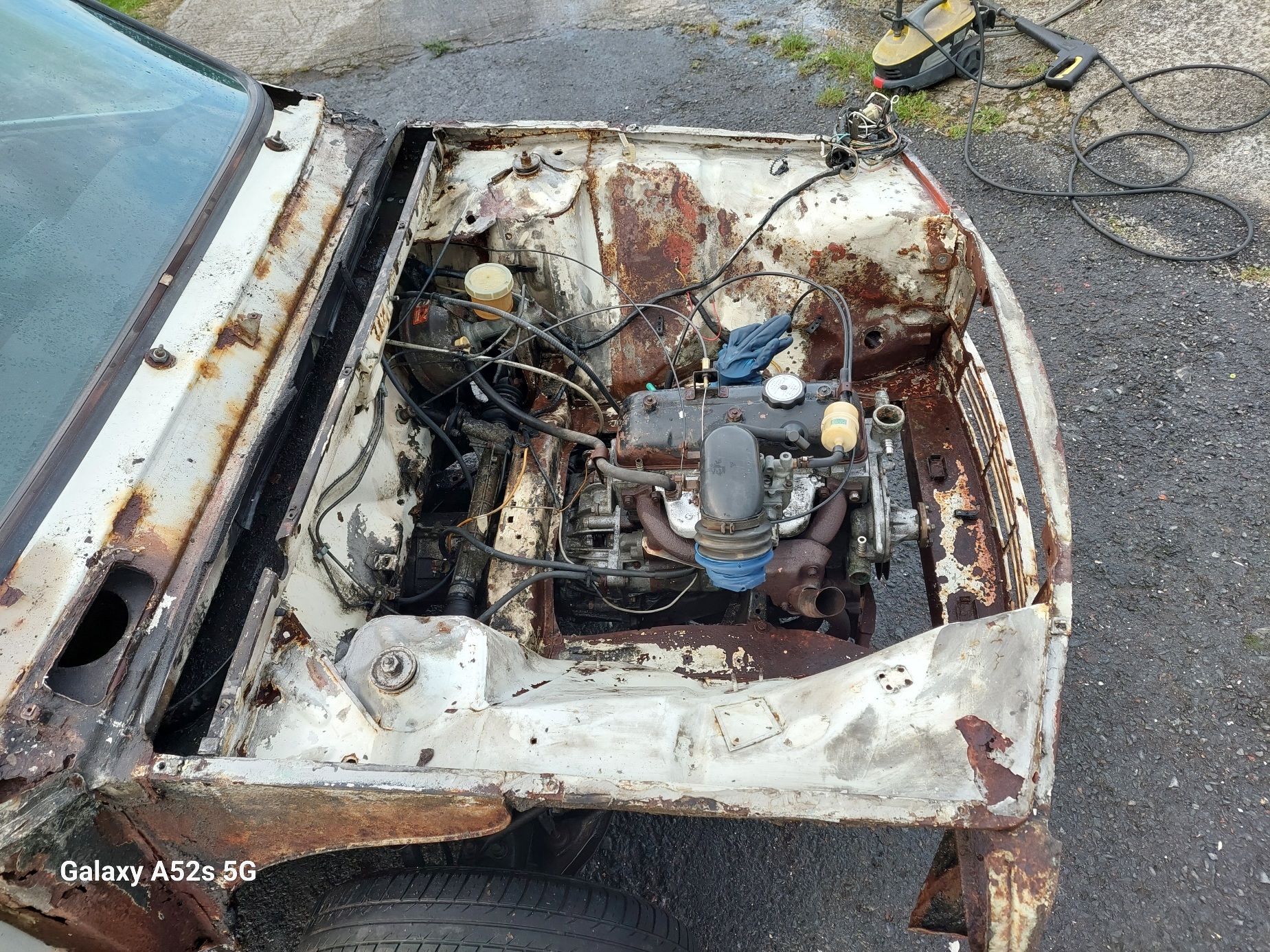

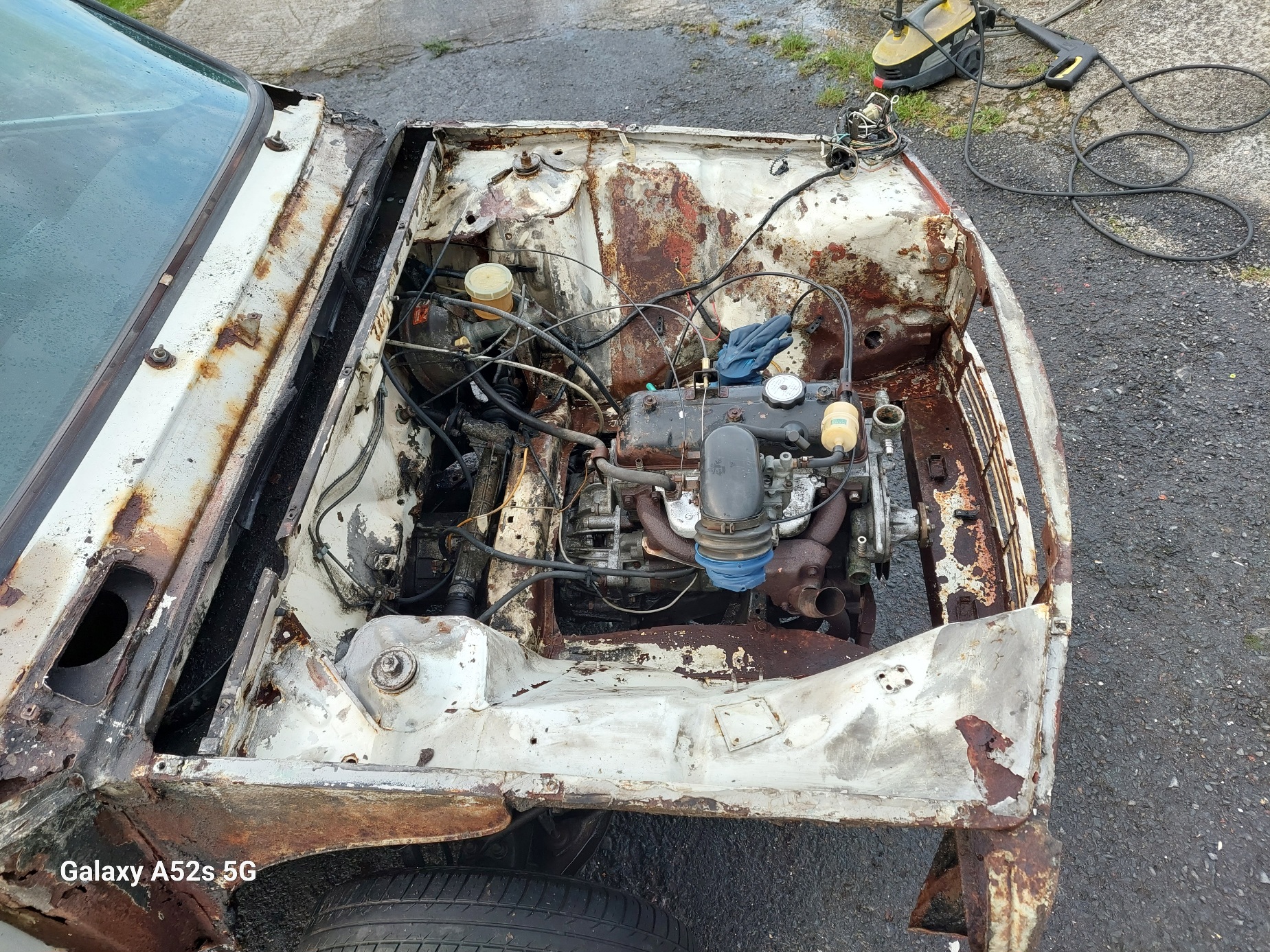

Continuando con el proceso, desmontaje de periféricos y lavado del vano motor antes de seguir desmontando la mecánica delantera.
Unas fotos del antes y después
Antes del lavado
Antes del lavado
Después del lavado
Después del lavado
Poca diferencia hay entre ambas fotos, pero al menos salió la grasa para poder preparar la zona para sanear, imprimar y pintar.

Se nota diferencia Carlos, pero me acojona igual lo que veo que tienes que hacerle. Tu eres un valiente. -punk
He visto que desmontaste alternador y bobina para no mojarlos y tapaste delco, ¿arrancó bien después del lavado?
Mensajes: 6607
Mensaje: # 93275Mensaje Vin Electric
20 Jun 2023 21:26
Pitinsky escribió: 20 Jun 2023 21:12 Se nota diferencia Carlos, pero me acojona igual lo que veo que tienes que hacerle. Tu eres un valiente. -punk
El alternador lo saqué junto con el resto se piezas que bo necesita para encender y moverse, ya que donde lo reparo es en cuesta y si no arranca no puedo sacarlo para fuera para lavarlo, luego una vez fuera le saqué la bobina y la tapa de delco el cual tapé con un guante para que no le entrase agua, después volví a poner la tapa y la bobina y arrancó perfectamente. Por ejemplo al S cuando volví de Francia de la concentración, le hice lo mismo, tapé el delco y le dí un lavado a todo y arrancó bien, lo único que no me gusta es mojar el motor de arranque, a la larga no le hace bien, el resto no suele tener problema.
De todas formas, ahora el siguiente paso es desmontar toda la mecánica delantera para reconstruir y pintar todo el frente, y volver a montar todo de nuevo ya con sus frenos nuevos y demás cosas que iré poniendo aquí en forma de vídeos y fotos para entreteneros y para que quede aquí plasmado para poder volver a ver todo lo que le hice dentro de unos años o cuando quiera, ya que estará aqui a mano a golpe de click.
