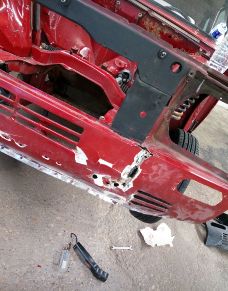

Aquí se puede apreciar el daño y los centímetros de plaste puestos de aquellas maneras
Publicado: 24 Ene 2020 20:20
por Cucos Gabriel
Nada más comprar el vh y localizar los grandes desperfectos del frontal ,me puse a buscar un frontal nuevo.
No tuve suerte de encontrar uno de origen pero al menos era nuevo.
Aquí ya había hecho como 60 agujeros con broca de 6 para quitar todos los puntos de soldadura para poder quitar el frontal.
También habían partes soldadas de la antigua reparación

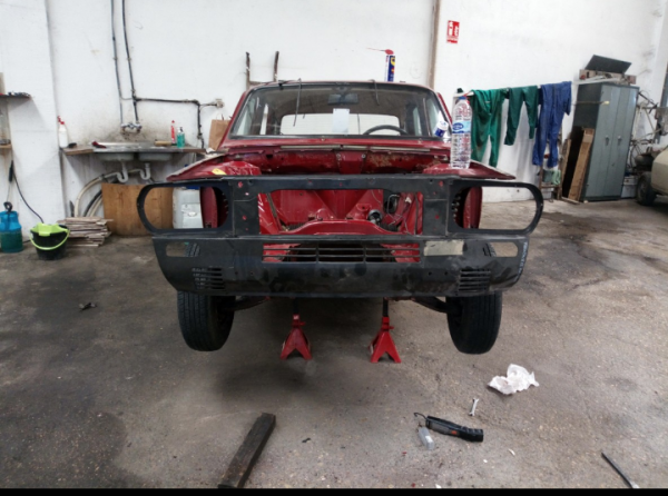

Comprobación del frontal nuevo.Aqui el que conoce verá un fallo que el coche sigue teniendo hoy en día.Este fallo fue a raíz de la volcada que se pegó el antiguo dueño
Publicado: 24 Ene 2020 20:30
por JRamonLugo
Cucos Gabriel escribió: ↑24 Ene 2020 20:23 Screenshot_20200124-141347~2.png
Parece un poco caído de morro del lado derecho no? o es efecto de la foto?
Menudo trabajo fino vas hacer compi.

JRamonLugo escribió: ↑24 Ene 2020 20:30
Exactamente!😜
