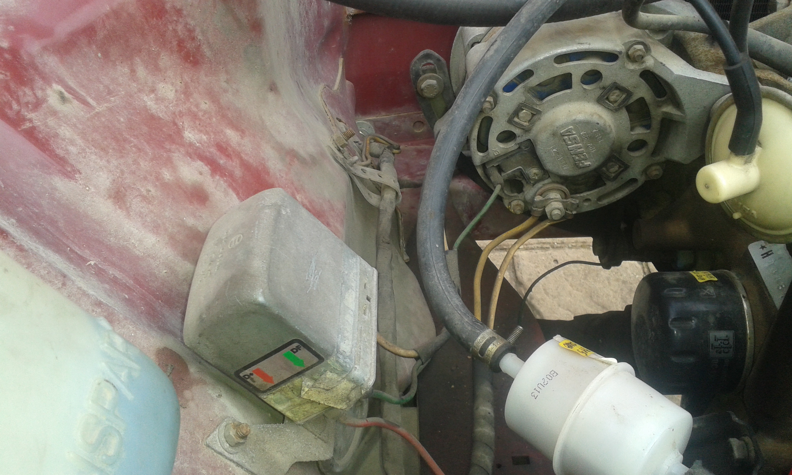

Vaya chasco....
Resulta que el alternador de mi R12 es Femsa. Ahora, no sé en cual llevo el Bosch. Anda, que como sea en un Citroën....
Pongo las fotos.

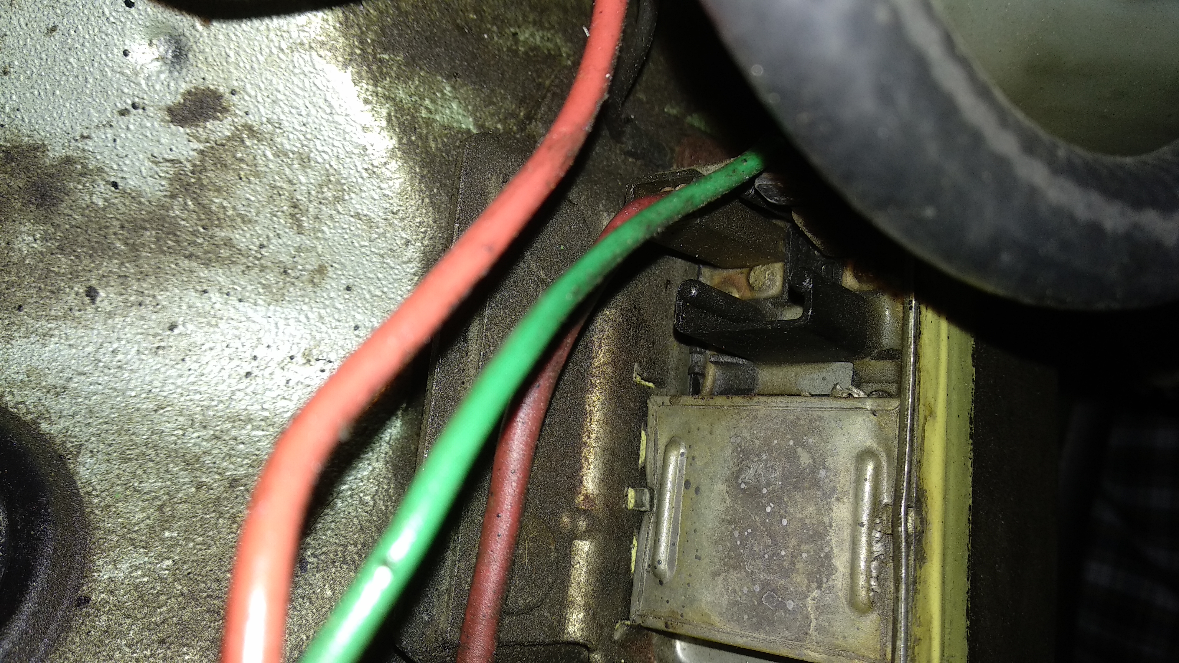

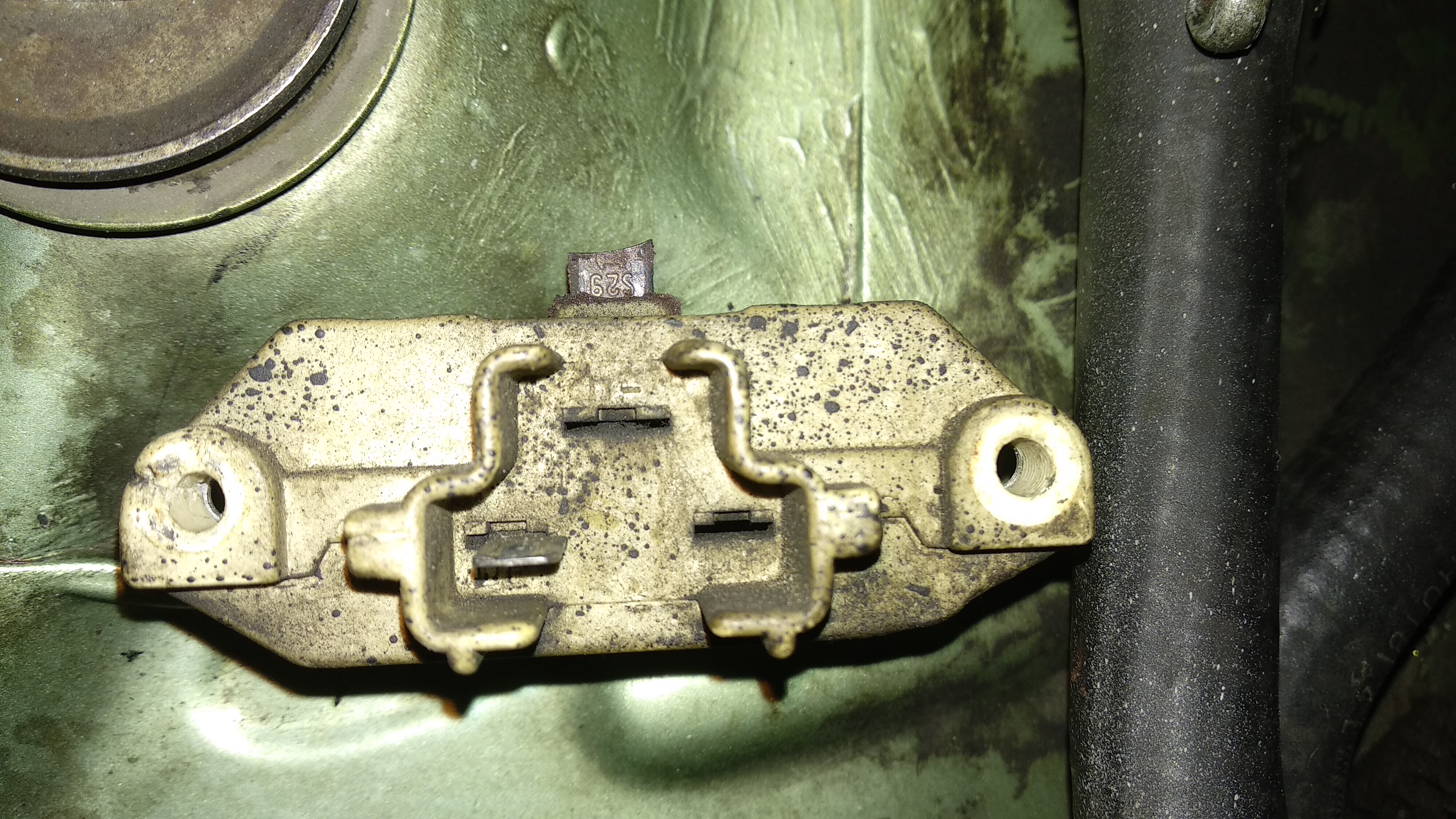

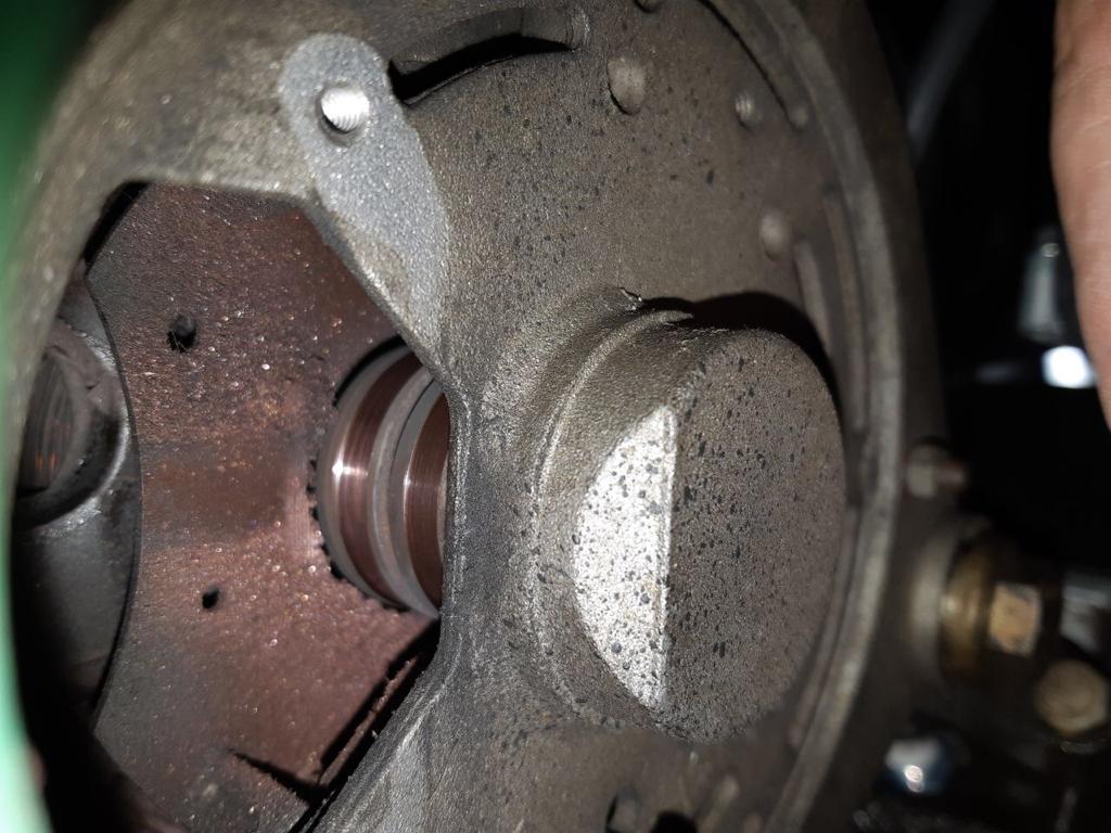

Al regulador llega un cable (+) después de la llave de contacto, y sale otro hacia el alternador, que es el de (DF+) de "excitación" . El otro cable es una toma de masa, que también la lleva el alternador.
Al alternador lleva un (+) gordo desde la batería y en el mismo borne hay otro cable conectado, que creo que vá hacia el mazo de cables que discurre dentro del habitáculo para alimentar luces y todo lo demás.
Y al alternador llega el otro cable más fino que se enchufa en el portaescobillas, que viene del regulador; aparte de otro en la carcasa de la toma de masa.

ANTONIODELAOSSA escribió: 28 Feb 2019 20:17 Vaya chasco....
Pongo las fotos.

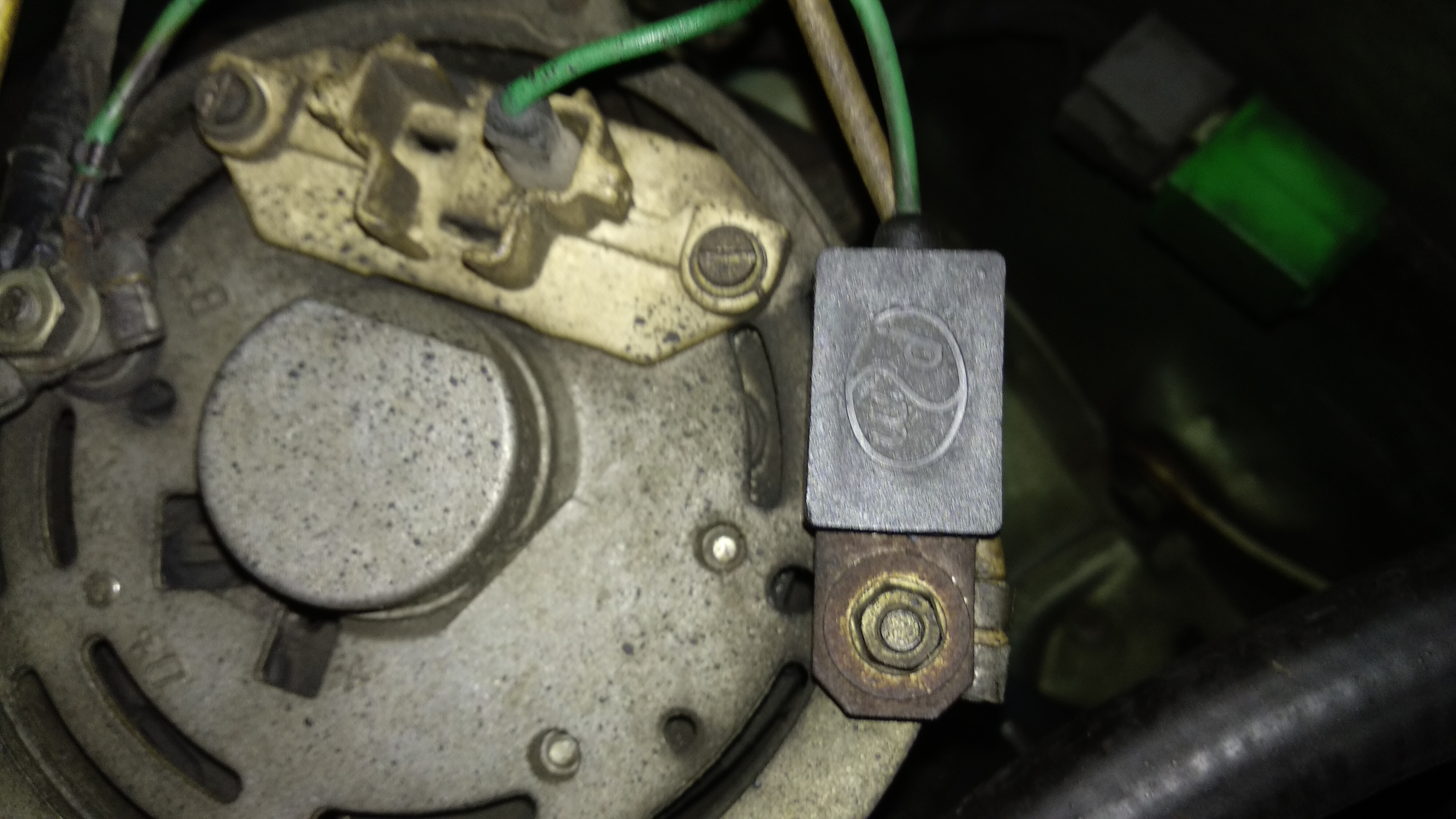

Buenas noches Antonio!
Ante todo gracias por la predisposición.

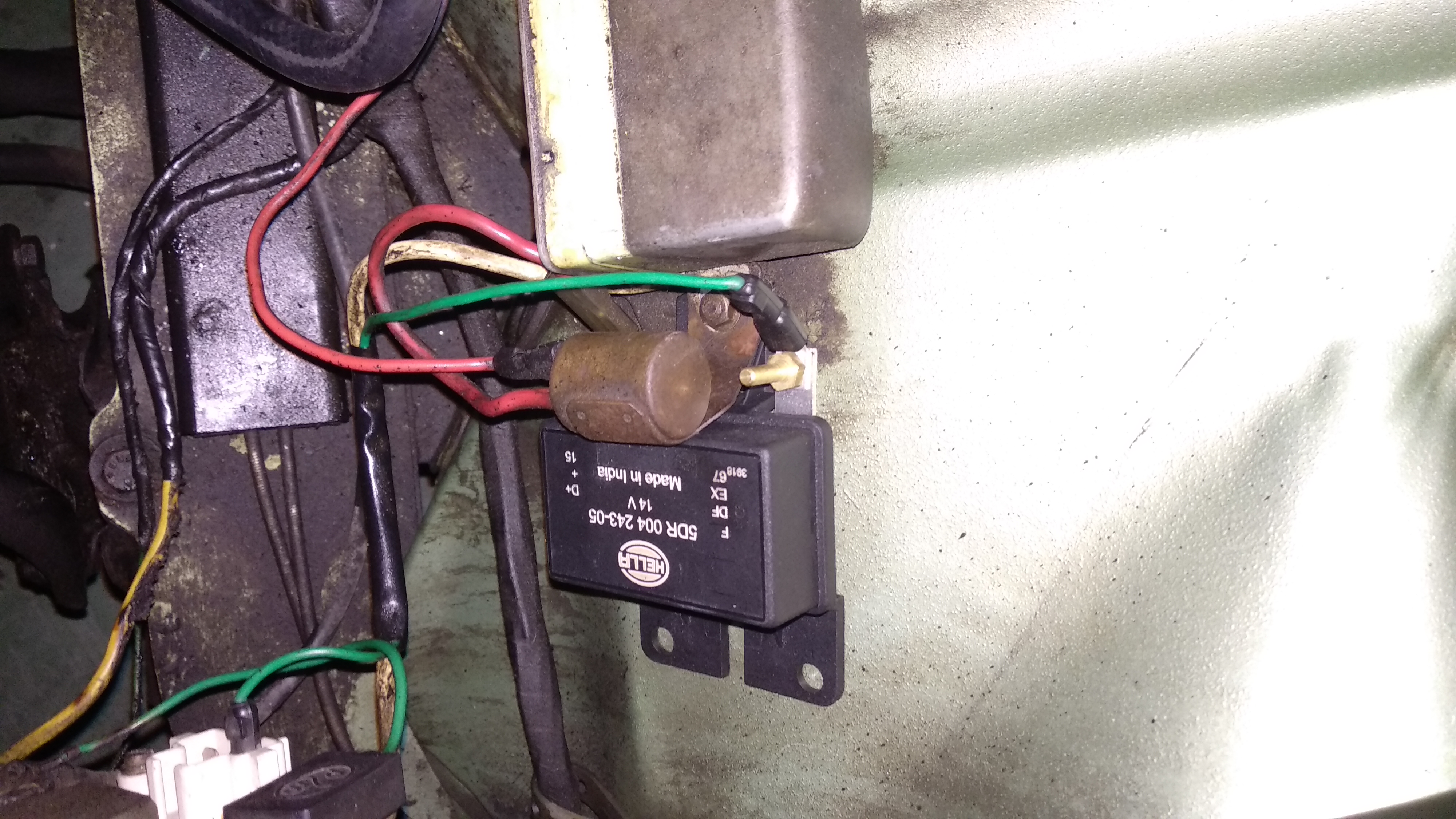

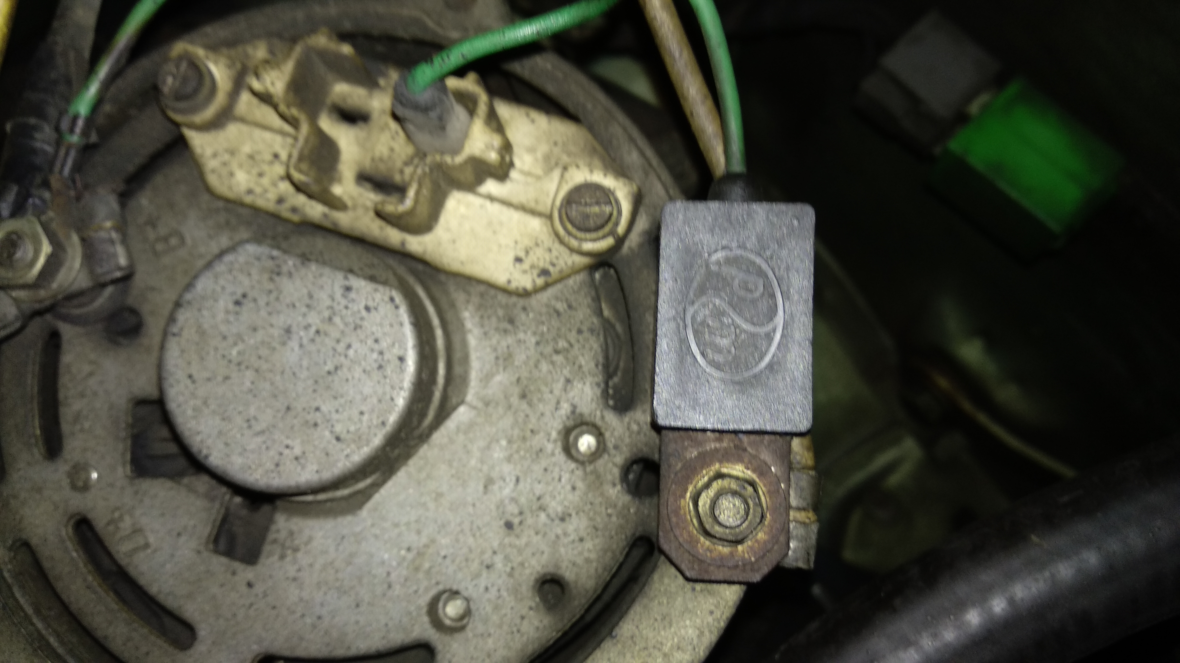

Creo que mi cableado de carga es exactamente igual al tuyo, salgo que en mi caso hay dos ¿antiparasitarios? que imagino que se podrian suprimir...
LA FOTO DEL ALTERNADOR SE HA INVERTIDO, ASI QUE DONDE PONE DERECHA ES IZQUIERDA Y VICEVERSA...DISCULPAD

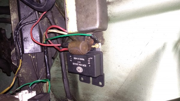

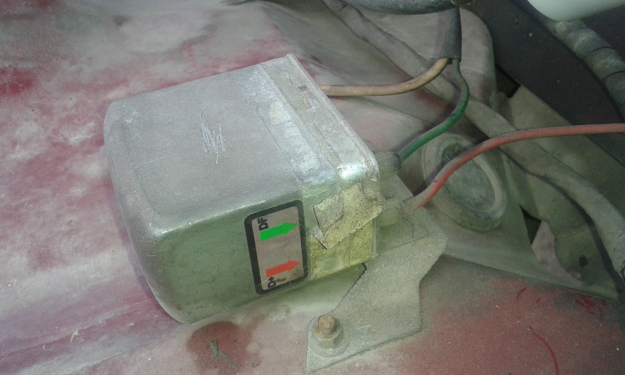

Aqui se ve por debajo el regulador con su cable verde EXC que va a las escobillas y el rojo que va a un antiparasitario y de el sale otro (o llega) que viene de contacto.

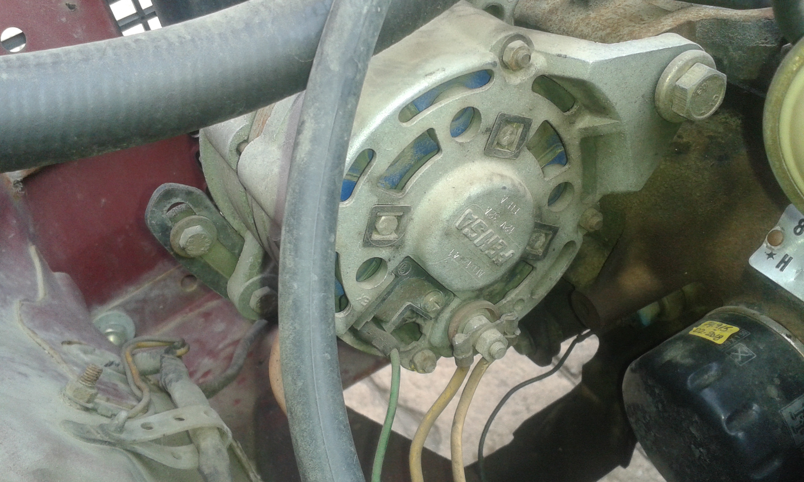

Aqui se ve a la derecha los cables gordos de bateria y alimentación de accesorios que comentas, en el centro el cable verde que va a EXC del regulador y a la izquierda la cajita negra que creo que es el antiparasitario.

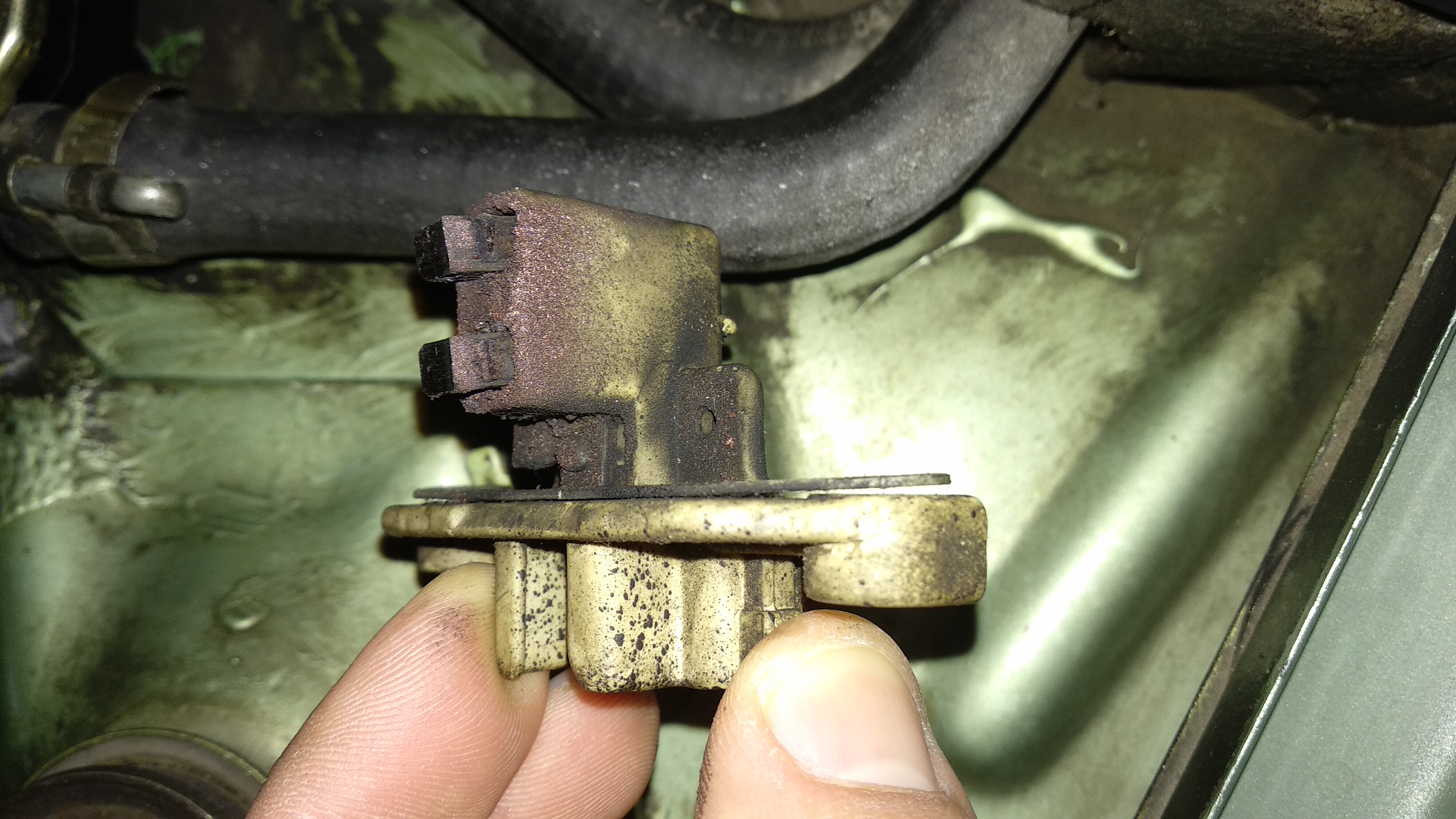

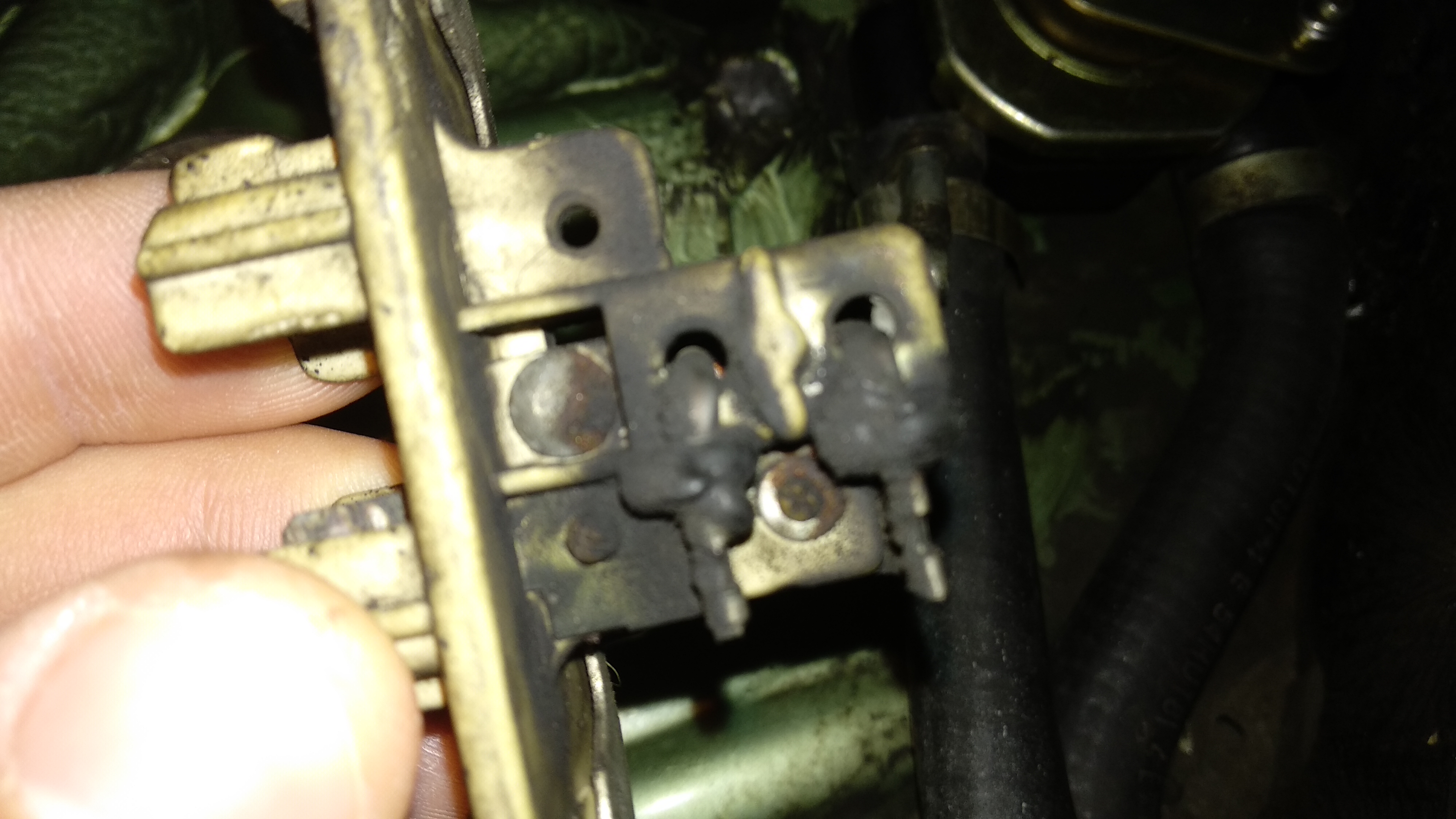

Este es el estado de las escobillas y el eje del alternador...juzguen ustedes mismos.

Ese puede ser el problema.
Comidos los anillos de rotor, y las escobillas en las últimas.
Creo que con las escobillas nuevas te puede aguantar una buena temporada, pero a la siguiente te toca cambiarlo completo por otro menos "gastado".

ANTONIODELAOSSA escribió: 02 Mar 2019 13:15 Ese puede ser el problema.
Pues procederemos a poner escobillas nuevas y a comenzar la búsqueda de un alternador!
El mío tiene pinta de ser de origen, se merece un respiro

TheBigMen escribió: 03 Mar 2019 10:47
No te agobies. Con las escobillas nuevas volverá a la normalidad, y hay veces que se puede hacer un "tornado" de los anillos del colector, pero el bobinado después de tantos años pierde rendimiento. Prueba con lo más barato que son las escobillas y cuando menos te lo esperes te sale barato un alternador nuevo...

Pues ya está!
Regulador instalado. La verdad que el voltaje es mas constante y mas alto, increible como la aguja del cuadro marca carga en una zona que jamás la había visto.
He medido con el polimetro y mantiene 14,5 / 14,6 voltios a ralenti y con luces cortas apenas bajas, al poner cortar + larga ya se nota la bajada un poco.
La instalación es provisional, en cuanto lo conduzca unos dias y vea que todo va bien quitare el viejo y dejaré este de forma definitiva.

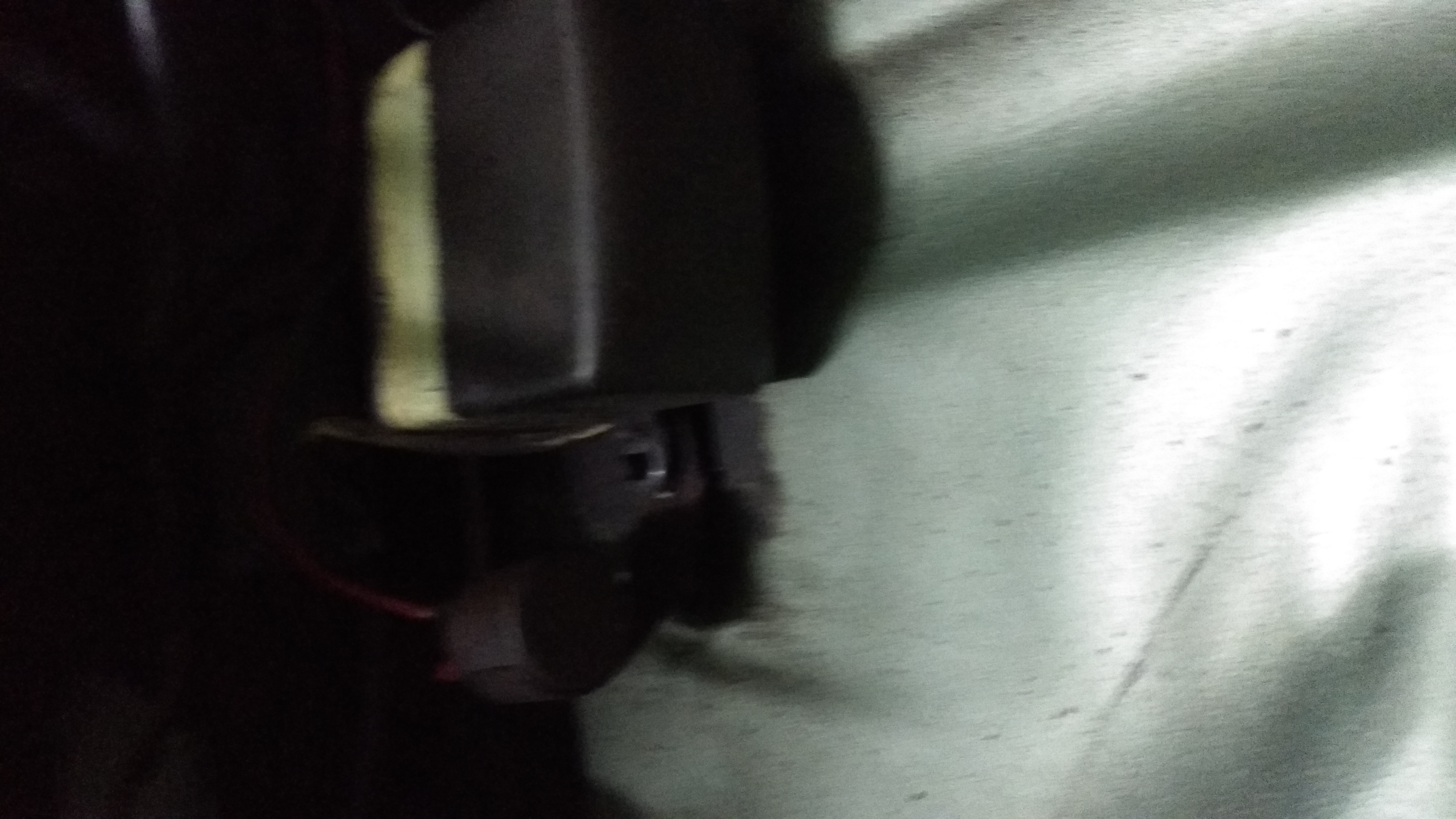

Por cierto...¿Que es esa cosa que esta junto al regulador viejo?¿Un condensador? ¿Un parasitario? El cable rojo sale de ahí y me gustaría suprimirlo pero no se tanto de electronica de coches "ancianos" (Menos aún se de modernos).
Por cierto (2)...El indicador de carga de la batería que hay en el cuadro casi casi puede cotejarse como "voltimetro", cuando esta en medio son 14v, algo mas adelante 14,5 y por debajo 13v. Si llega a la zona de rayitas antes del rojo izquierdo estás tocanto los 12 peligrosamente.
En fin, mil gracias por ayudarme con este asunto, estoy contento con el regulador, su resultado y esto me ha obligado a aprender algo mas de mecánica. En futuros 12´s no dudaré en aplicarle este mismo sistema. -hk -hk
