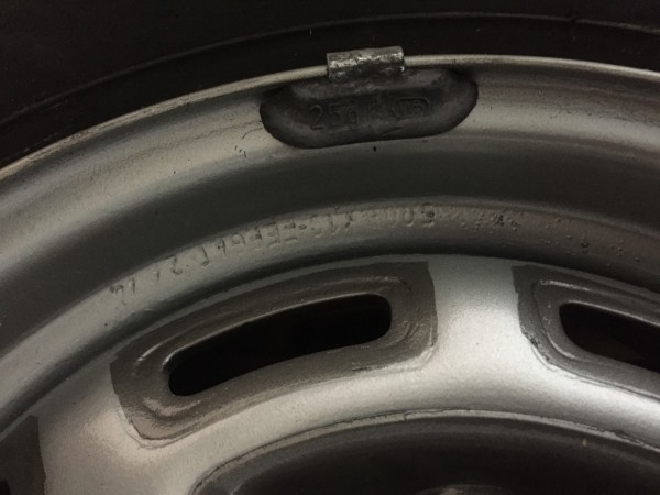

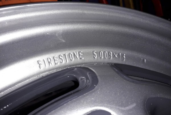

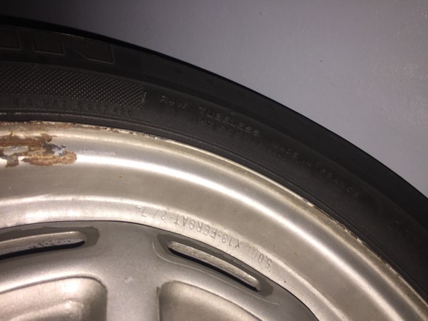

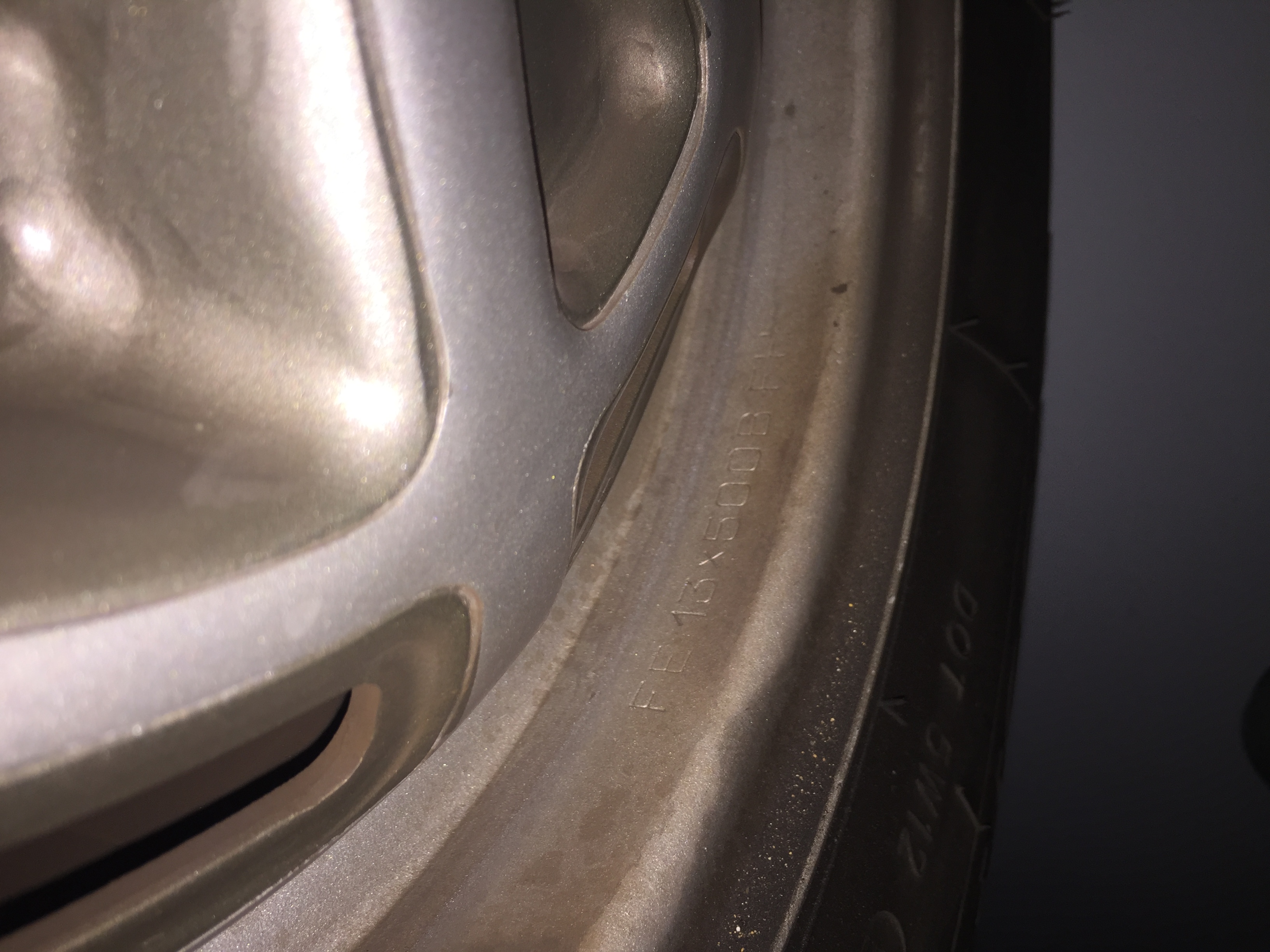

El entallado que está por encima de las letras, en la llanta Fergat, no lo hay en la Firestone

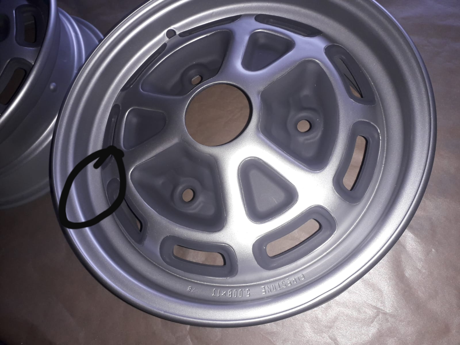

Re: Investigación: en que año se empezaron a montar rostyle tubeless?
Justo en el círculo

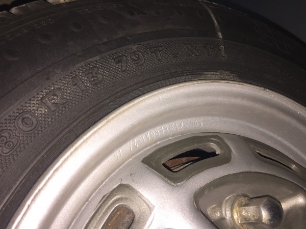

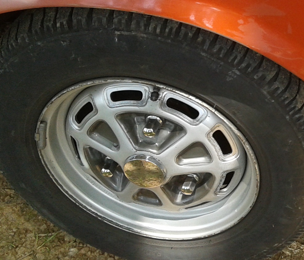

Aquí se ve mas de cerca la parte lisa de las llantas no tubeless

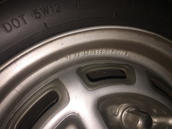

Podemos decir que no se ve entallado por ningun lado, no?
Las mias son del 71, es logico entonces que no sean para tubeless. Sin embargo, llevo montadas unas tubeless desde que le compré, y ahora con la modificacion del la llanta, tambien. Seria mejor que me pasase a camara?

No es necesario pasarse a cámara, salvo que hagas un uso deportivo extremo, nunca vas a desllantar. De hecho en competición, cuando yo corría en el campeonato gallego de tierra, todos montábamos cámaras en llantas de aluminio o de chapa para evitar desllantar en carrera, aguantaba mucho mas y todos las llevábamos.
Cortecero, al igual que tu, las lleva sin cámara y no ha tenido problemas, y desde ya, Savil tambien va sin cámaras y espero que tampoco le de problemas, mas que nada porque fuí yo quien le convenció de no montarselas.

Pues el especialista de los neumáticos que me ha preparado el juego que llevo en el R15, me ha dicho que no se arriesgaba a montar esas cubiertas nuevas "tubeless" en las llantas normales y que sí ó sí le ponía cámaras a todas, puesto que había 3 llantas "con cámara" y una moderna "tubeless". Además, en llantas usadas y no reacondicionadas de tipo normal , es bastante común encontrarse defectos de estanqueidad en la zona de apoyo de la cubierta, en la de apoyo de la válvula o en el interior con algún poro en la soldadura, que hacen escaparse el aire muy poco a poco sin encontrar el pinchazo.
Esos defectos no suelen aparecer en las llantas sin cámara porque suelen haber sufrido menos los ataques de la humedad al ser el conjunto más estanco.

Yo despues de recabar opiniones de gente que las monto sin camara, he decidido montarlas sin camara , no solo porque Vin Diesel asi me lo haya recomendado sino mas socios y no socios de este club. Creo que el problema de tubless o no radicaba en el tipo de goma que los flancos de las ruedas antiguas no venian diseñados para aguantar sin camara ( Esto tomenlo como opinion personal hablando desde el desconocimiento )

Mi ranchera lleva éstas y sin cámara, hay cuatro que son las originales del '74 y una se la compré en piezsde autosclasicos porque una de ellas estaba mal.
