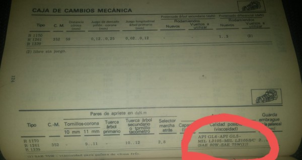

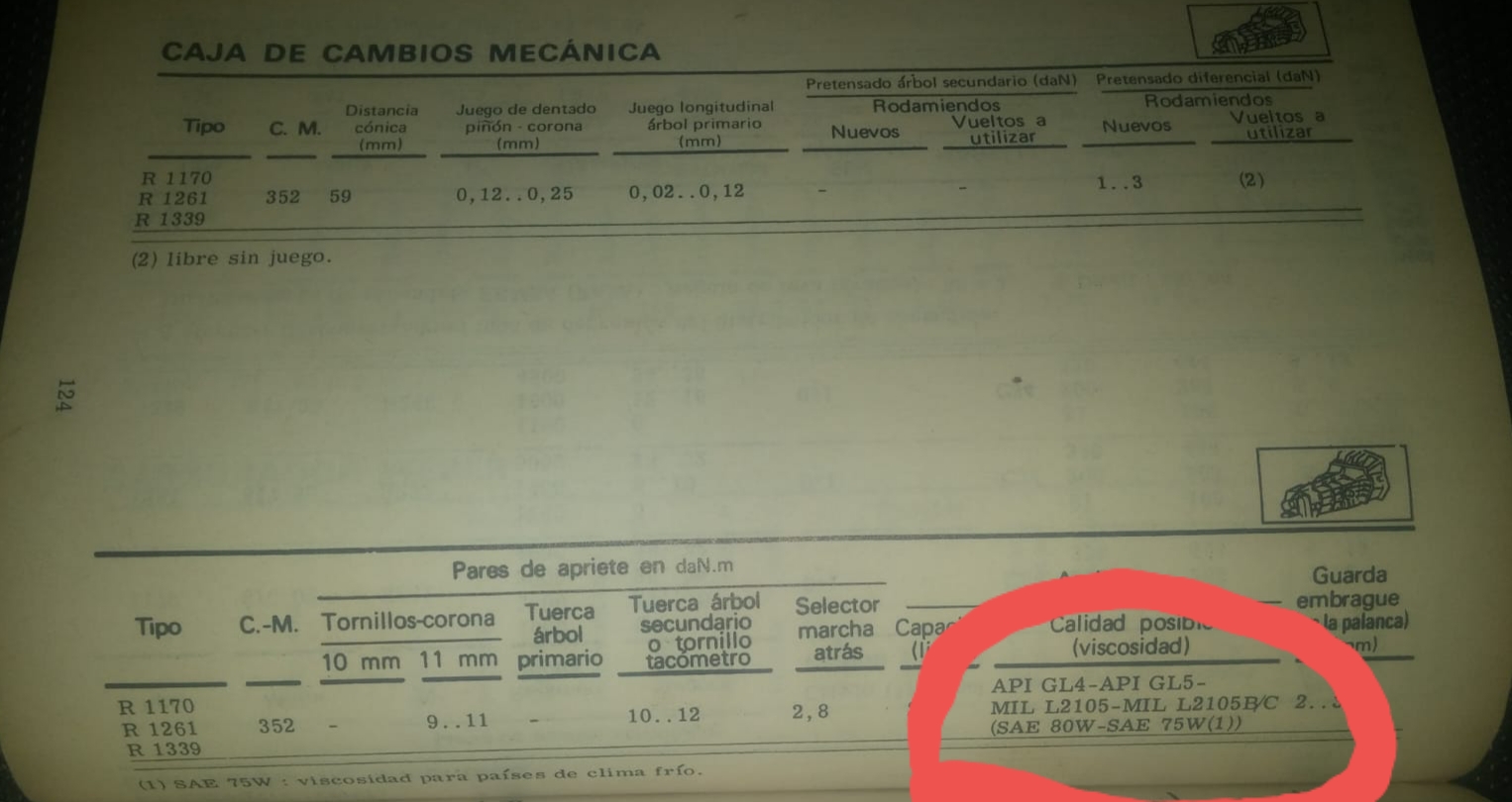

Para dar algo mas de luz al asunto de las valbulinas, yo este fin de semana si que he visto un manual de RENAULT en el que recomiendan las especificaciones GL4 / GL5.ANTONIODELAOSSA escribió: ↑14 Jun 2018 17:08 <>NO HE VISTO ningún manual de usuario ni de taller donde hagan tal recomendación para coches Renault vendidos a partir de 1970.r12tc escribió: ↑14 Jun 2018 12:57</s>
<QUOTE author="ANTONIODELAOSSA"><s></e></QUOTE>La recomendación de Renault para el motor es un SAE 30 así que un 10w40 ya va alto a no ser que lo metas en circuito o consuma aceite... por otro lado la caja de cambios tiene que llevar un gl-3 porque el gl-4 se come los casquillos de la caja...<br/>ANTONIODELAOSSA escribió:</s>Yo vivo en zona "calurosa" en verano, y lo utilizo por carretera a buen ritmo. Utilizo 20W50 y en invierno 15W50 para el motor.<br/>
No olvides renovar también el aceite de la caja de cambios, API GL4 75W80, ó API GL4 SAE 80<br/>
Y tampoco olvidar el líquido de frenos, DOT 3 ó DOT 4<br/>
Y el engrase de los bujes del eje trasero, después de 18 años la grasa estará seca como si fuese madera.<e>
<br/>
<br/>
Enviado desde mi SM-G925F mediante Tapatalk
<e>
Por otra parte, sobre tu apreciación sobre el AP GL 4 es bastante restrictiva, evidentemente lleva menos aditivos que el GL5, pero si muchos usuarios ya tienen difícil encontrar el GL 4, a la mayoría nos es IMPOSIBLE el localizar GL 3.
Y ya que tanto mencionas tanta recomendación, NINGUN MANUAL de Renault indica lo del aceite GL3, todos indican el GL4, y algunos manuales de taller incluso el GL5, sobre todo los cercanos a 1980, bien por error o por desconocimiento en aquellos años de los desgastes a la larga en la caja de cambios.
Por este foro estamos usuarios que hemos tenido problemas por desconocimiento con el GL5, entre los que me incluyo, y otros usuarios que lo llevan utilizando millares de kilómetros sin problema, parece ser que la marca del aceite también influye en esos desgastes.
Tema tratado en el foro como "la importancia del aceite de la caja de cambios"
Esto explica en gran medida que todos los que llevamos decenas de miles de km recorridos y muchos años usando esa valbulina no hayamos tenido el mas minimo problema de desgaste en la caja de cambios.
Adjunto las fotos del susodicho manual.

El problema de utilizar el GL5 y que los aditivos empiecen a atacar los casquillos de bronce no es inmediato. Sale con el tiempo y no sólo con los km recorridos.
También puede ser que ese manual Renault de principios de los 80 recomendase el aceite GL5 y con el paso de los años se diesen cuenta del problema... cuando el daño ya está hecho.
Y sí que ha salido por aquí que varios usuarios lo han utilizado el GL5 sin problema, igual que otros lo hemos utilizado y hemos tenido problemas, no sólo en la Estafette, en mi caso, en el R12 TL de 1979 la he cogido a tiempo, porque me salieron "polvos de oro" flotando en el aceite cuando lo cambié al poco tiempo, señal inequívoca de que el aceite GL5 que estaba utilizando hasta entonces se dedicaba a atacar el bronce.
Pero hay multitud de usuarios y talleres que saben de la incompatibilidad del aceite GL5 con las cajas de cambio manuales. No hay mas que ver las notas técnicas de los aceites para los vehículos PSA Peugeot Citroën, ó Land Rover, de este siglo para tener un ejemplo de ello. Si revisamos experiencias y manuales del siglo pasado, las advertencias sobre la incompatibilidad del GL5 es mayor. incluso vehículos del grupo Audi-VW lo recalcan siempre mencionando cajas de cambio manuales de 4 ó 5 velocidades.
Puede que haya marcas de aceite GL5 que no ataquen, o lo hagan en menor medida, a los casquillos; pero yo ya he tenido un problema y el riesgo económico es mucho mayor de lo que vale todo el aceite de caja de cambios que pueda gastar en todos mis coches... habida cuenta de que en el envase no especifica los aditivos que lleva, para poder comparar de una marca de aceite a otra.

Al menos en una cosa, VIN y yo opinamos igual, o hemos visto lo mismo.ANTONIODELAOSSA escribió: ↑14 Jun 2018 17:08 Y ya que tanto mencionas tanta recomendación, NINGUN MANUAL de Renault indica lo del aceite GL3, todos indican el GL4, y algunos manuales de taller incluso el GL5, sobre todo los cercanos a 1980, bien por error o por desconocimiento en aquellos años de los desgastes a la larga en la caja de cambios.

Más bien, la experiencia de los que aún no habéis tenido problemas con las cajas de cambios en esos miles de kms es porque el aceite que utilizáis es menos agresivo, o no es agresivo, con los casquillos de bronce de las cajas 352.Vin Diesel escribió: ↑18 Feb 2019 15:37
Sería de gran ayuda el poner la marca.
La de CS GL5 ataca los casquillos, por experiencia propia.
Y la Castrol GL4 ó GL4+ no los ataca, por lo mismo.
