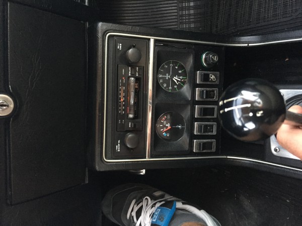

La iluminación de esos relojes muchas veces es simplemente un capuchón que recubre la bombilla, simplemente es quitarlo y poner uno verde , o dejarlo sin él y tienes la iluminación blanca.
Celes
Mensajes: 235
Registrado: 17 May 2015 19:57
Ubicación: Albacete
Re: Reloj horario
Mensaje: # 74640Mensaje Celes
08 Mar 2018 08:22
Y las agujas en uno que tengo yo que es de un r14 venían pintadas , les quité la pintura y se quedaron blancas como las del cuadro.

Me gusta mucho la cónsola de Celes, le dá un aire a las de los Renault 14 y 18...

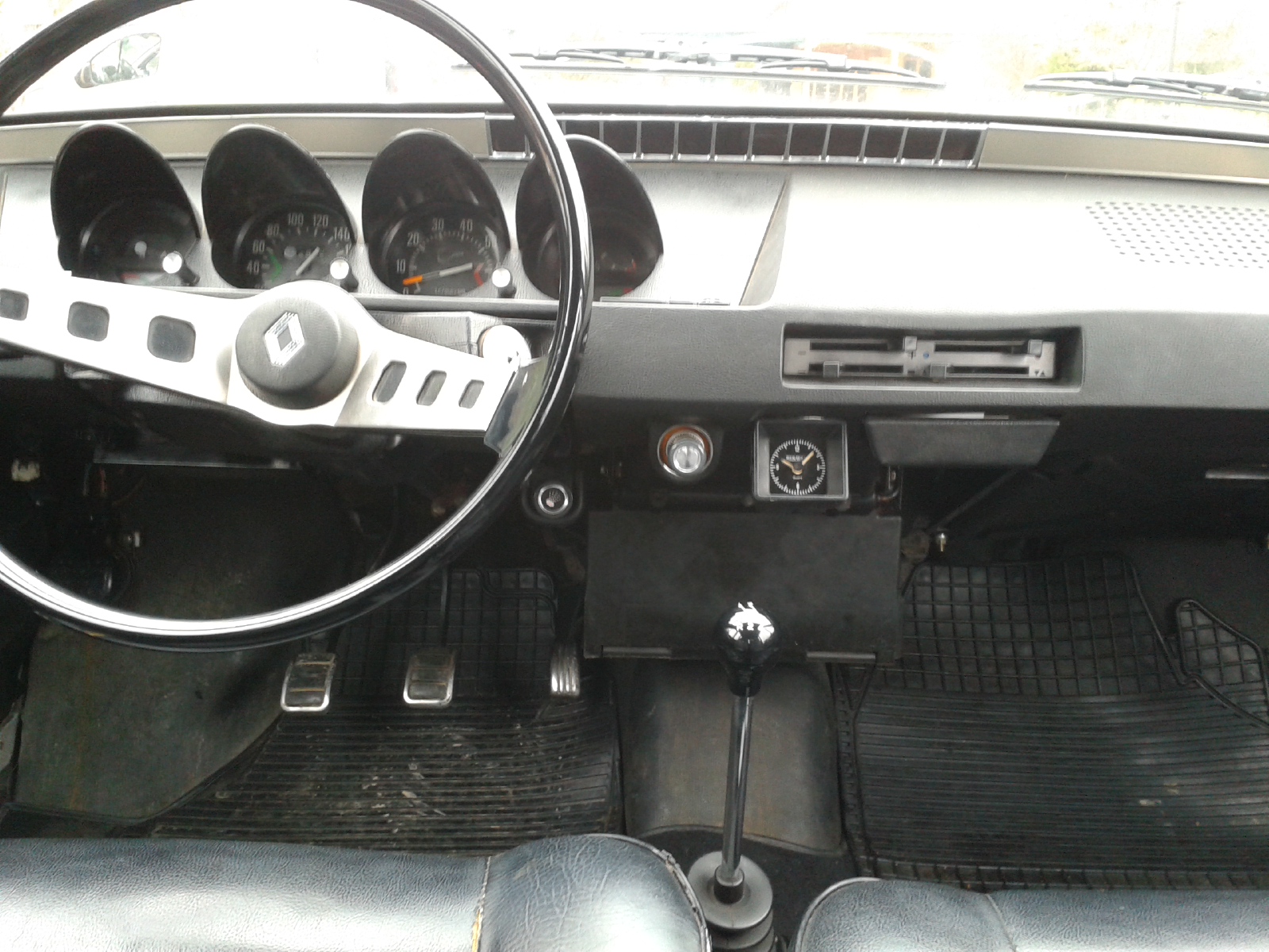

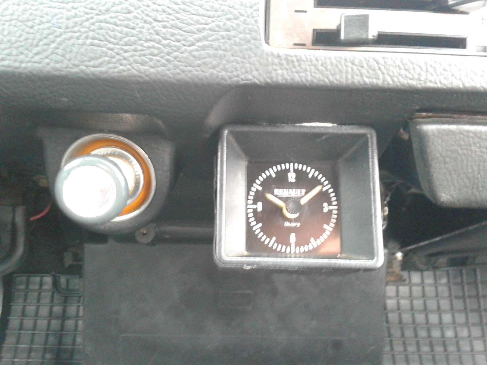

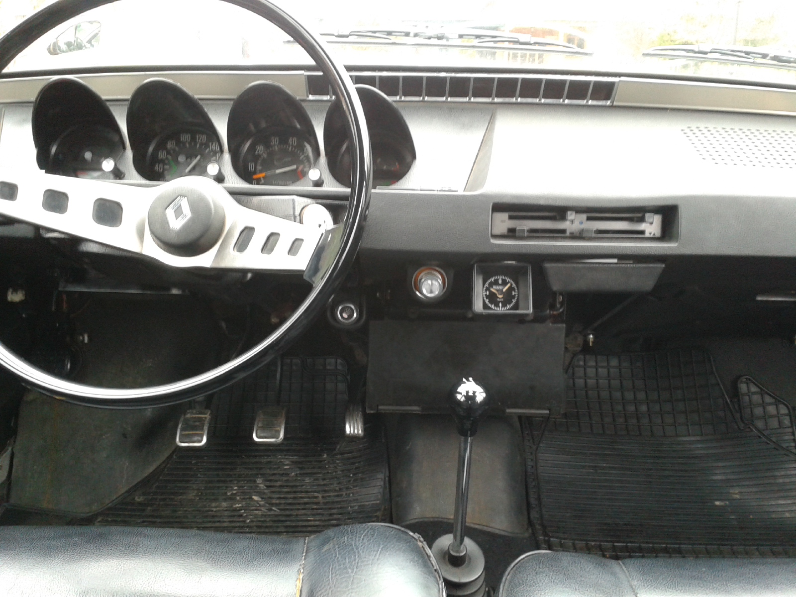

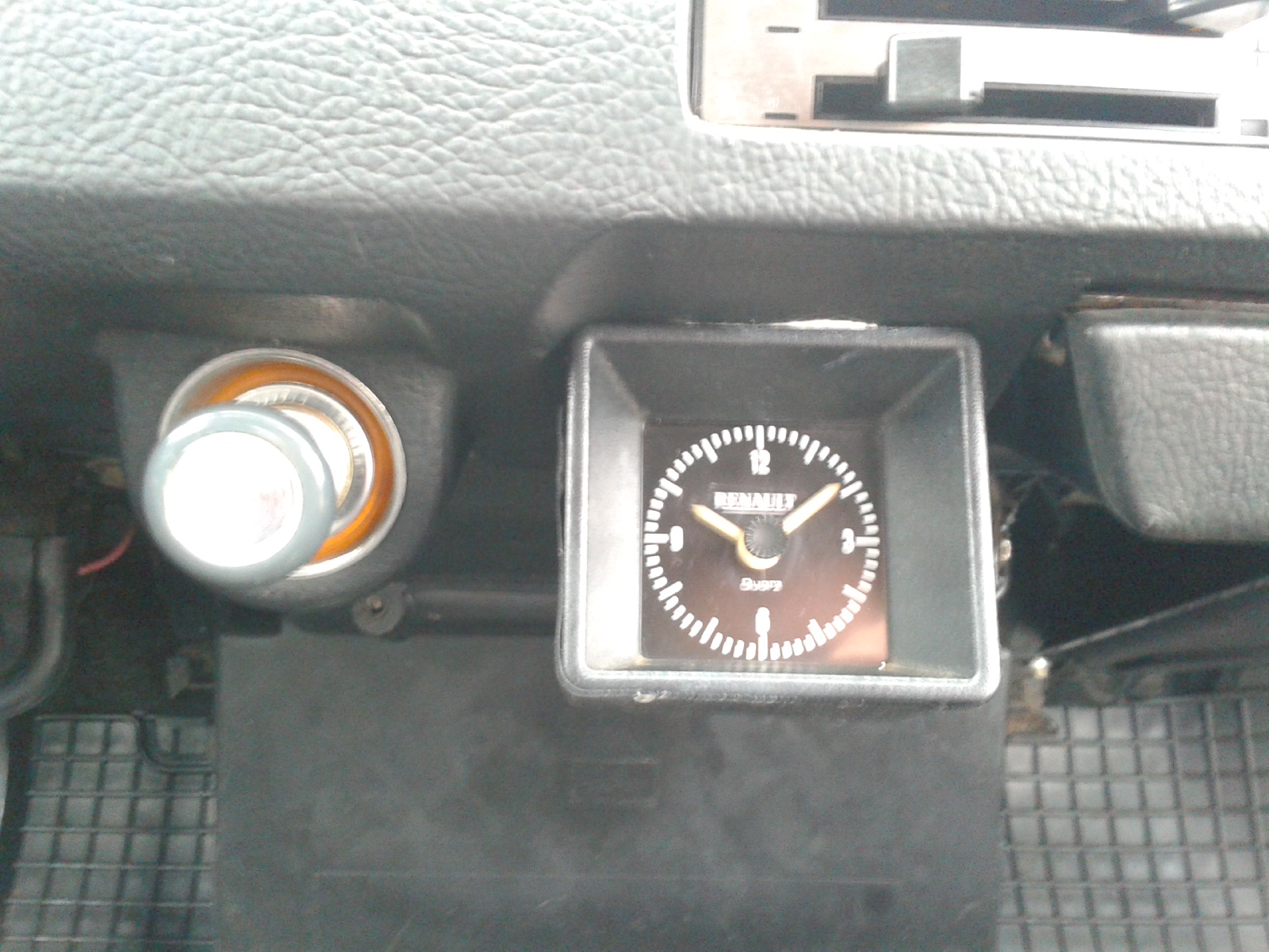

El reloj de Opel no queda mal, sólo hay que buscar una ubicación adecuada, además posee la luz blanco-amarillenta de los cuadros más antiguos y la grafía y las rayitas de la esfera son muy parecidas a los del cuadro principal.
Las fotos no hacen justicia, en realidad queda mucho mejor integrado, tanto mirando desde fuera como sentado en cualquier plaza del coche, se vé más tablero que esterilla o mueble de calefactor, por ejemplo en el caso del reloj no se vé bajo ningún ángulo la pasta blanca de fijación.

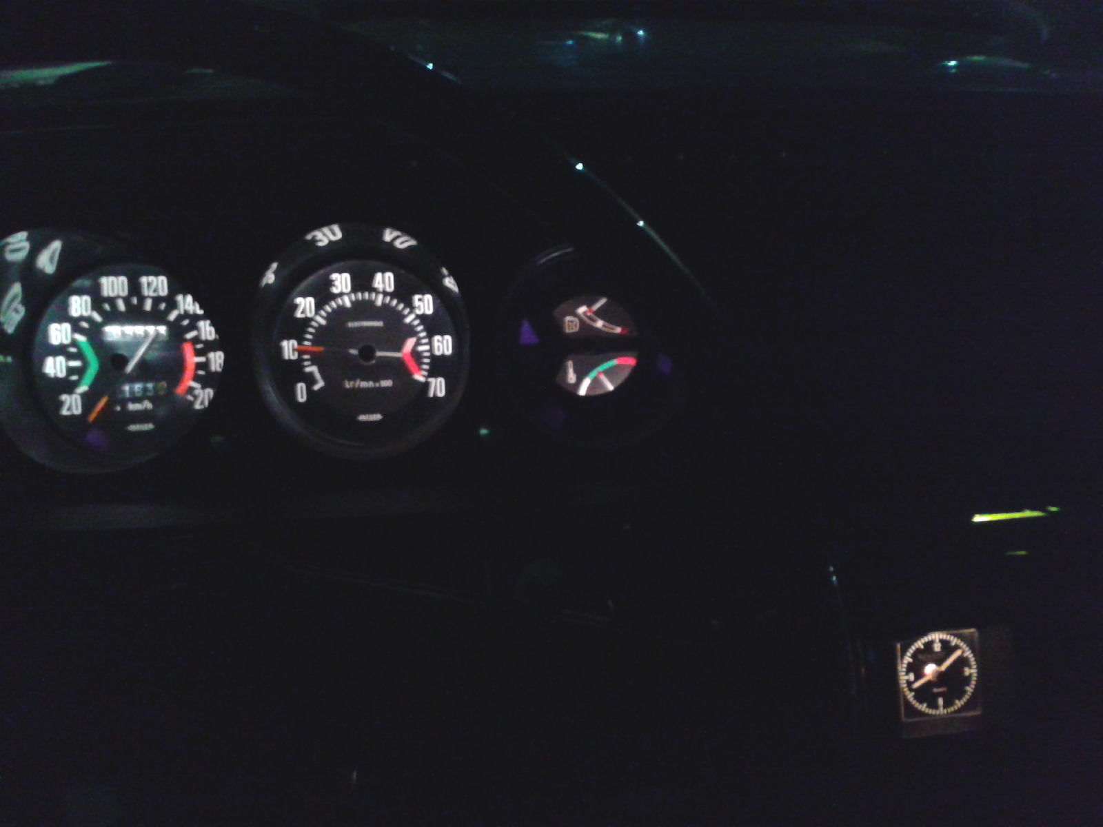

De anoche

ANTONIODELAOSSA escribió: ↑04 Mar 2020 14:58 De anoche
Jodo, que bien se ve tu cuadro, que envidia.
Re: Reloj horario
Mensaje: # 87327Mensaje Telémaco
09 Mar 2020 22:42
Pero que muy muy bien!!!!
Re: Reloj horario
Mensaje: # 87336Mensaje ANTONIODELAOSSA
10 Mar 2020 11:59
Bombillas W5W de las de color azul que vienen en los kit de las Philips H4 efecto xenón. Por eso los números de la grafía tan blancos.
Este cuadro lo admite porque el plástico de la carcasa es grueso y robusto, y el circuito impreso donde se sujetan las bombillas es de bakelita. Pero en otros cuadros no se puede poner que los deshaces, han de ser de 2 ó 3 watios como mucho.
Por precaución, dentro, donde dá el calor de la bombilla a los plásticos, hay una lámina de papel de aluminio adhesivo, que también ayuda a mandar luz a otros lados, y me encontré dos plásticos que tapaban parte de la luz que iba hacia los relojes indicadores de temperatura y de batería y que recorté en parte.
