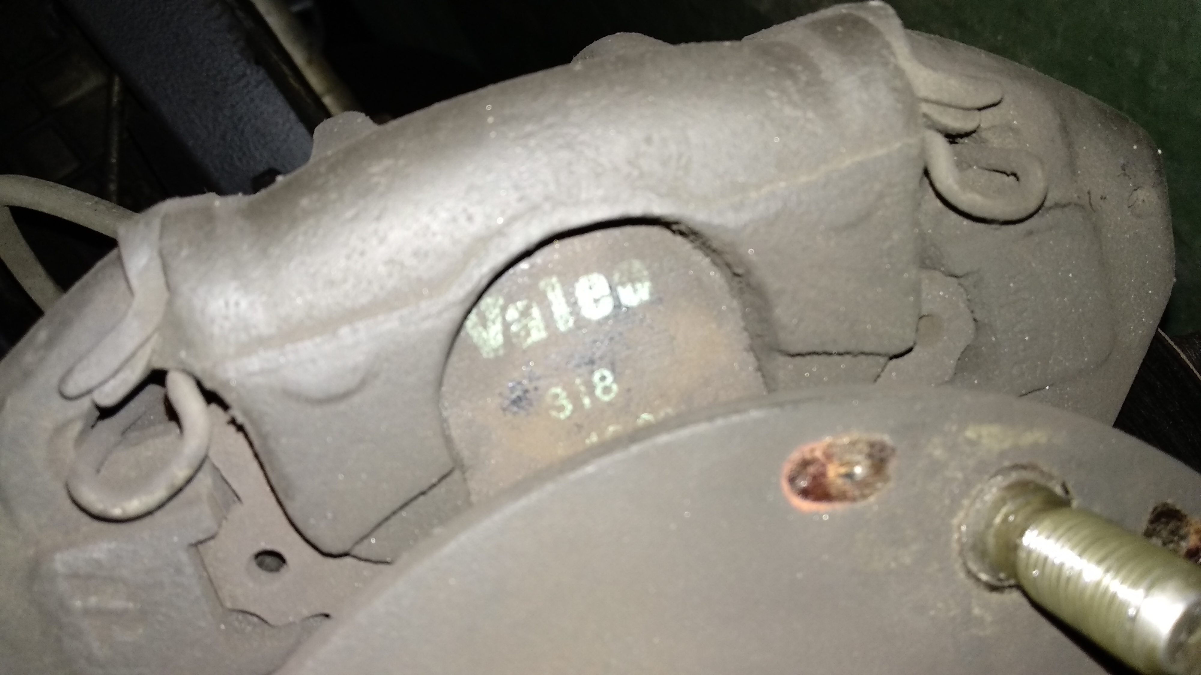

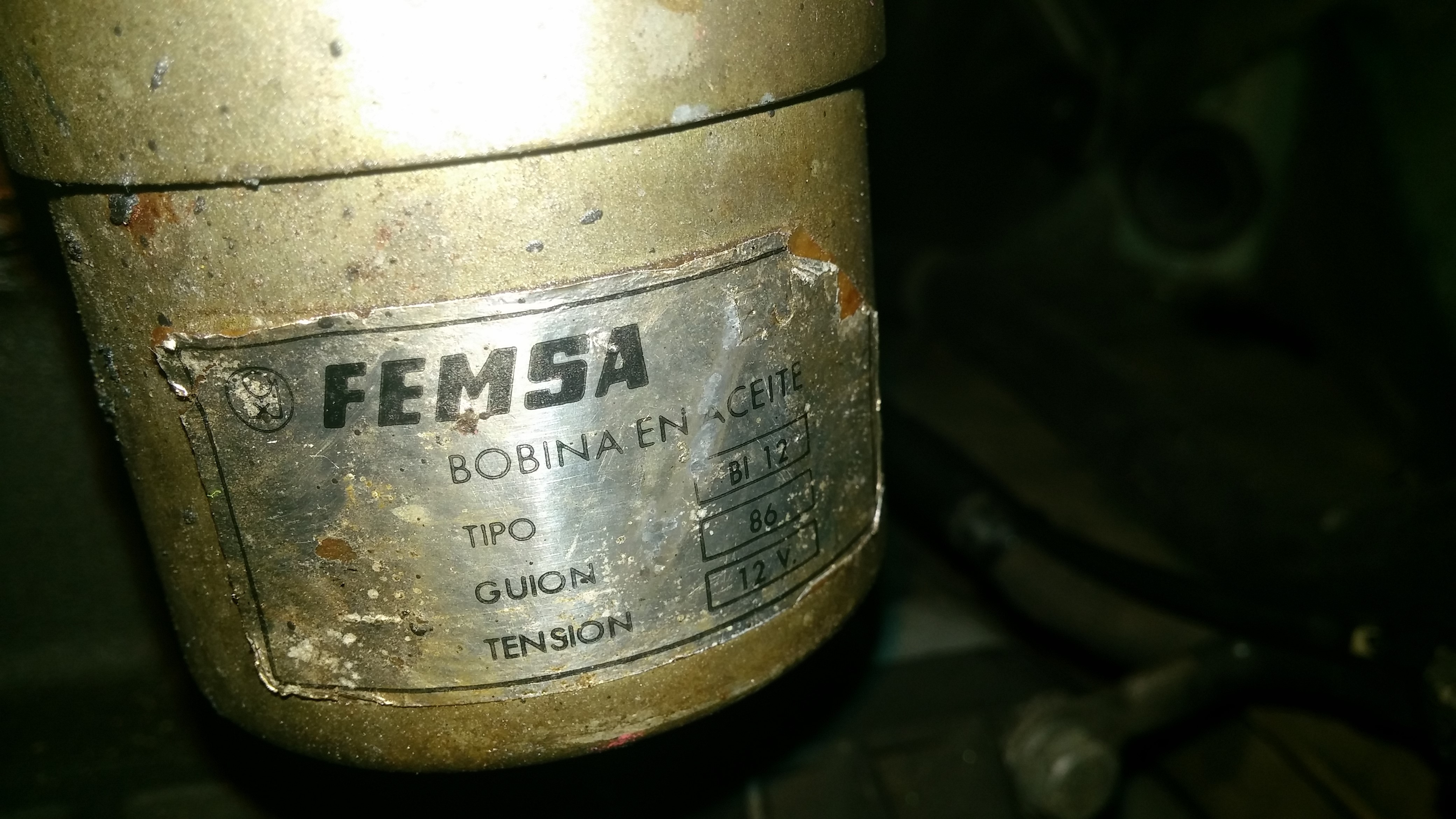

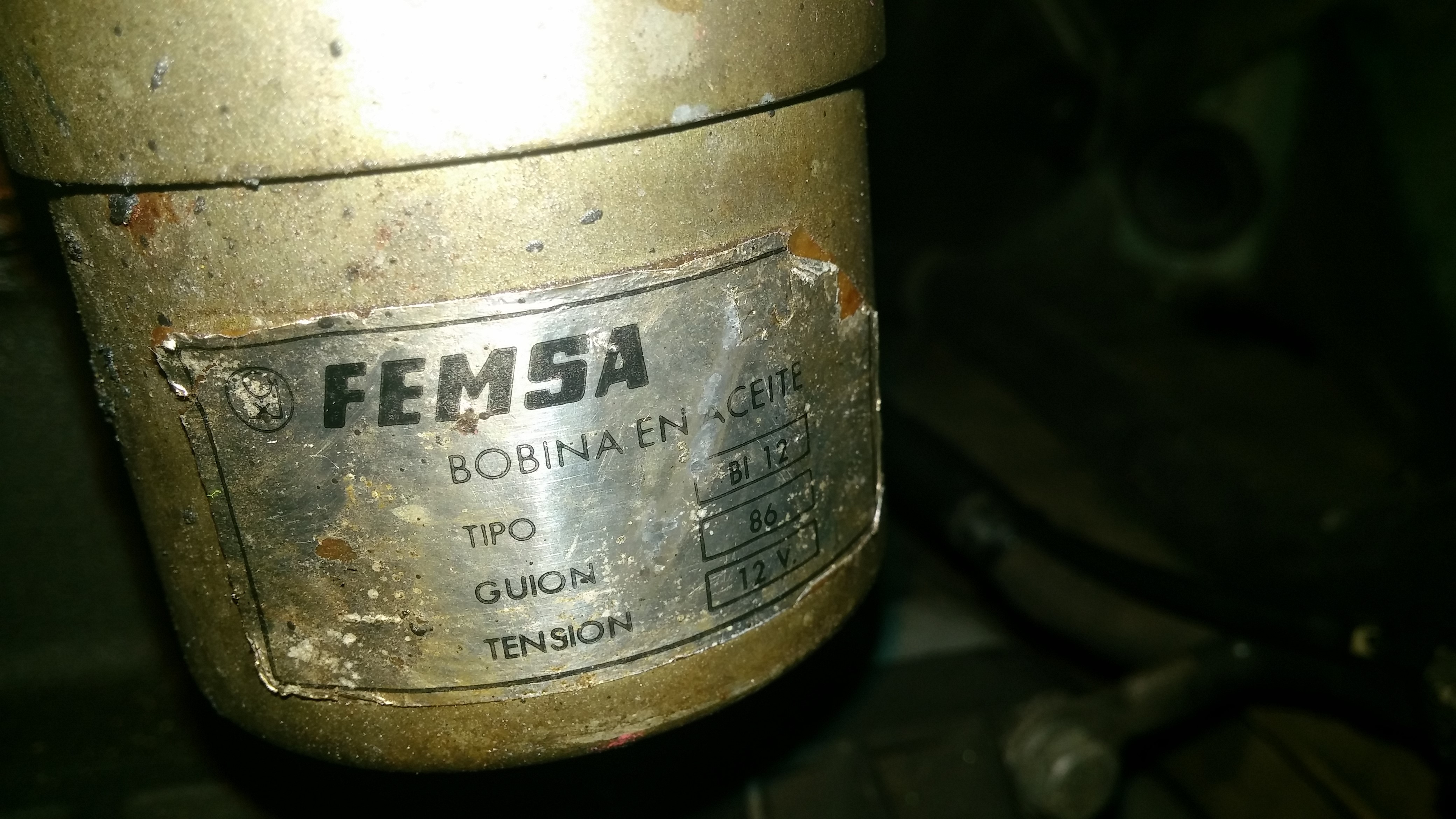

-Aceite motor: Repsol 20W50
-Aceite caja de cambios: Aceite SAE 80 GL-4, IADA
-Anticongelante: No se si hago o mal o bien, pero un G12 moderno orgánico. (El tiempo hablará)
-Gasolina: Sin plomo 95 con aditivo de plomo.
-Filtro de gasolina:MANN-FILTER - WK 42/2 (Aún no lo he puesto, pero será lo próximo)
-Filtro aire: MANN-FILTER - C1362 / C1357
-Filtro de aceite: MANN-FILTER - W77
-Neumáticos: 155/80 R13 Tubeless de la marca "General"
-Pastillas: VALEO 318 (Tengo puestas las equivalentes de la marca Bendix, pero no recuerdo la referencia ahora mismo)
-Líquido de frenos: Brembo ( El que venden en piezas autos clasicos)
-Escobillas limpiaparabrisas: Se que son Bosch y de una medida mayor a las viejas que quite que apenas cubrian el campo de visión.
-Bujías: NGK BP6HS
-Bobina: Femsa (Ver foto)
-Ruptor/platino: Platinos Valeo + Sales Kit
Con estos repuestos estoy muy contento, todo funciona perfecto.
Espero poder ayudar a alguien con esta información!
