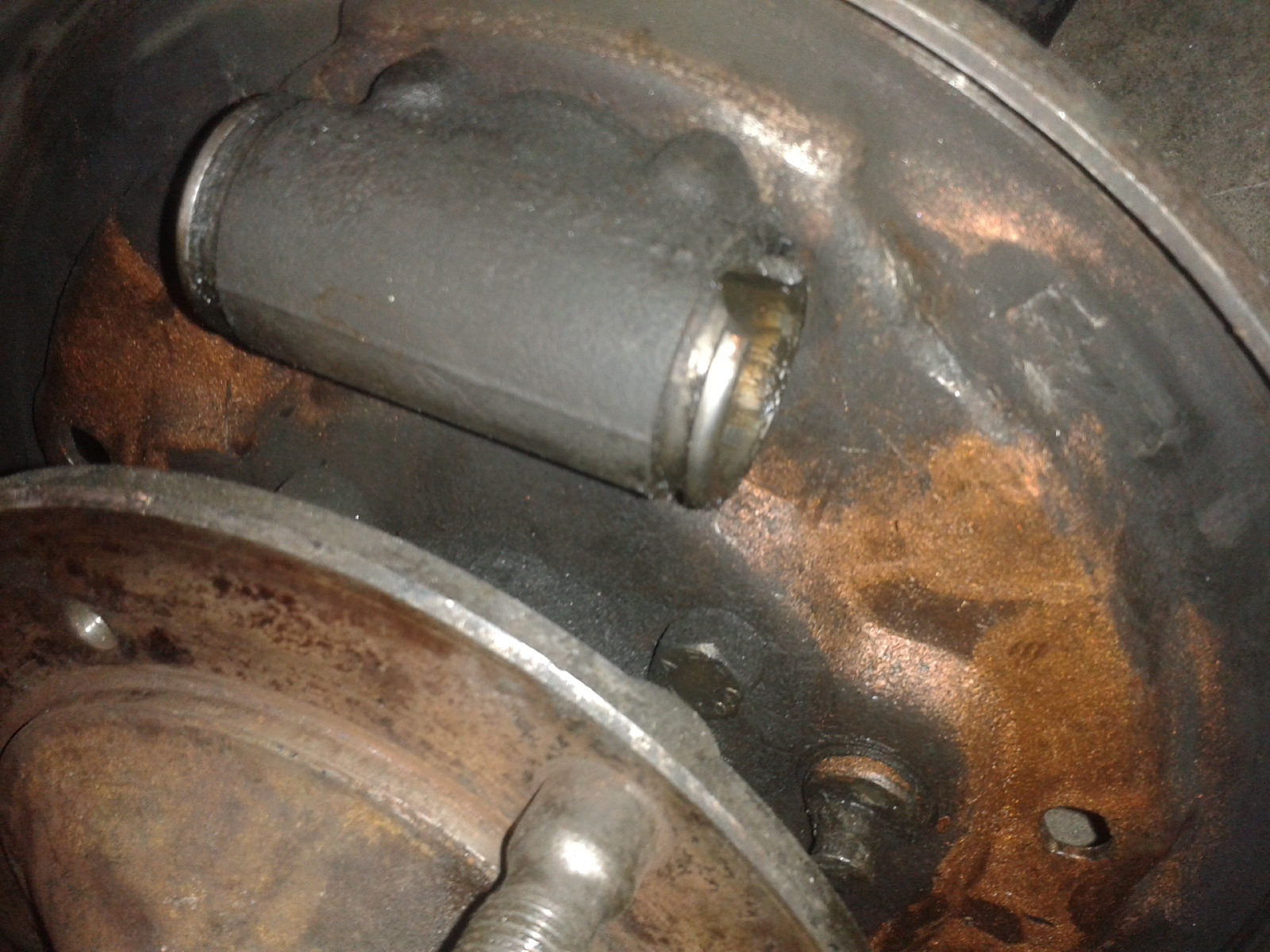

Por ejemplo, la furgoneta no tenía ningún problema de frenos, pero llevaba un bombín con un "bocao" y los tambores nunca habían sido rectificados, por eso se han reparado los delanteros pero no he tocado los frenos traseros. O el escape, que llevaba más de un parche y masilla, pero en la ITV comentaban y con razón el mal estado. Otra cosa han sido los pases de rueda, al quitarles la mugre de 38 años han aparecido en perfecto estado pero con óxido superficial, por tanto he tenido que darles un tratamiento y una capa de antigravilla para preservarlos, el mejor momento ahora que no tenía nada por delante. O los soportes del parachoques, que están oxidados y doblados de los golpes, evidentemente tendré que echarles un buen rato para que se queden en estado aceptable, ahora que están completamente desmontados.

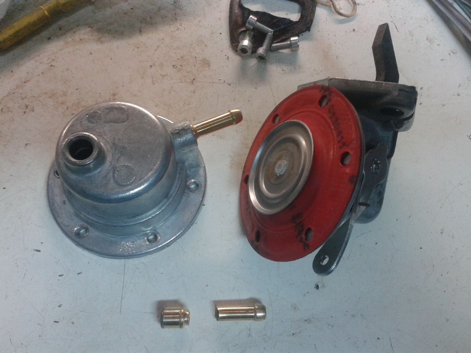

La mala, la bomba de gasolina nueva se me ha roto: es una bomba adaptable y el tubo de salida hacia el carburador ha "regañado" con la barra de la dirección, consecuencia del espacio minúsculo que hay bajo el capó. Ha roto el tubo y he tenido que volver a colocar la vieja bomba Sev-Marchal
