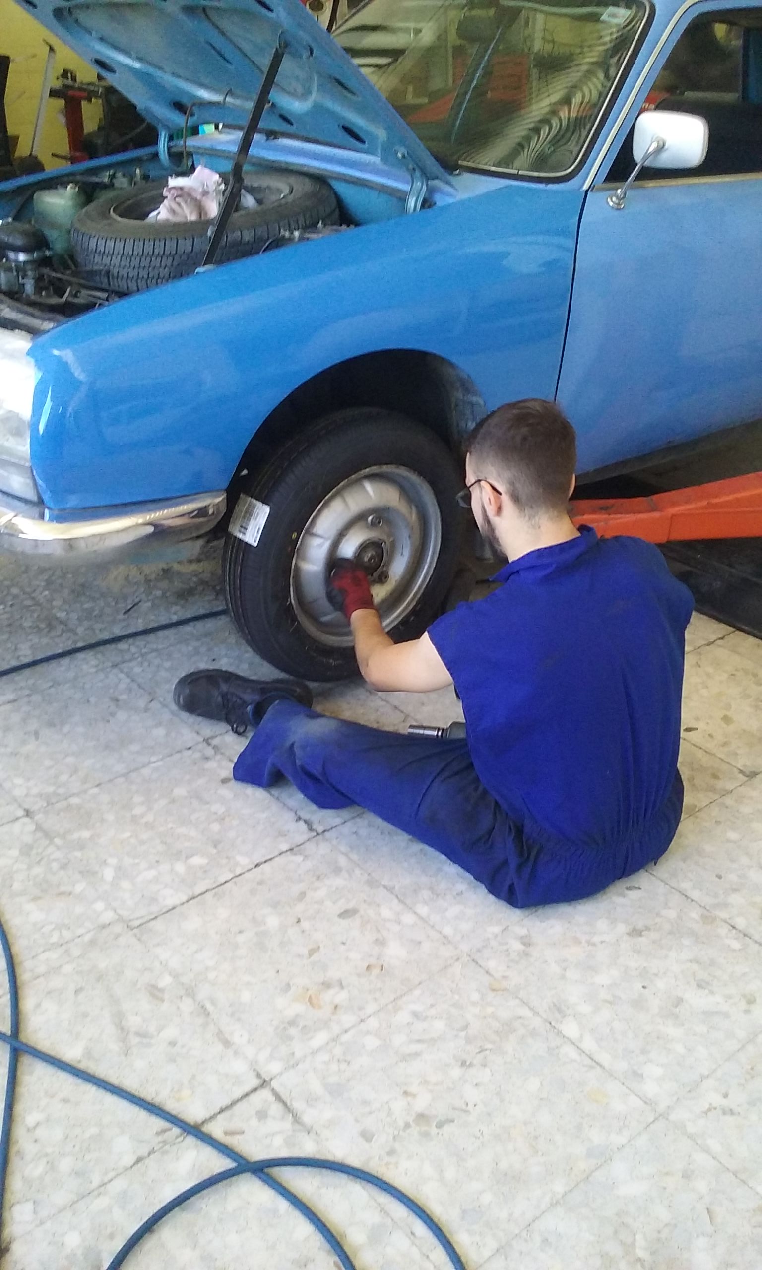

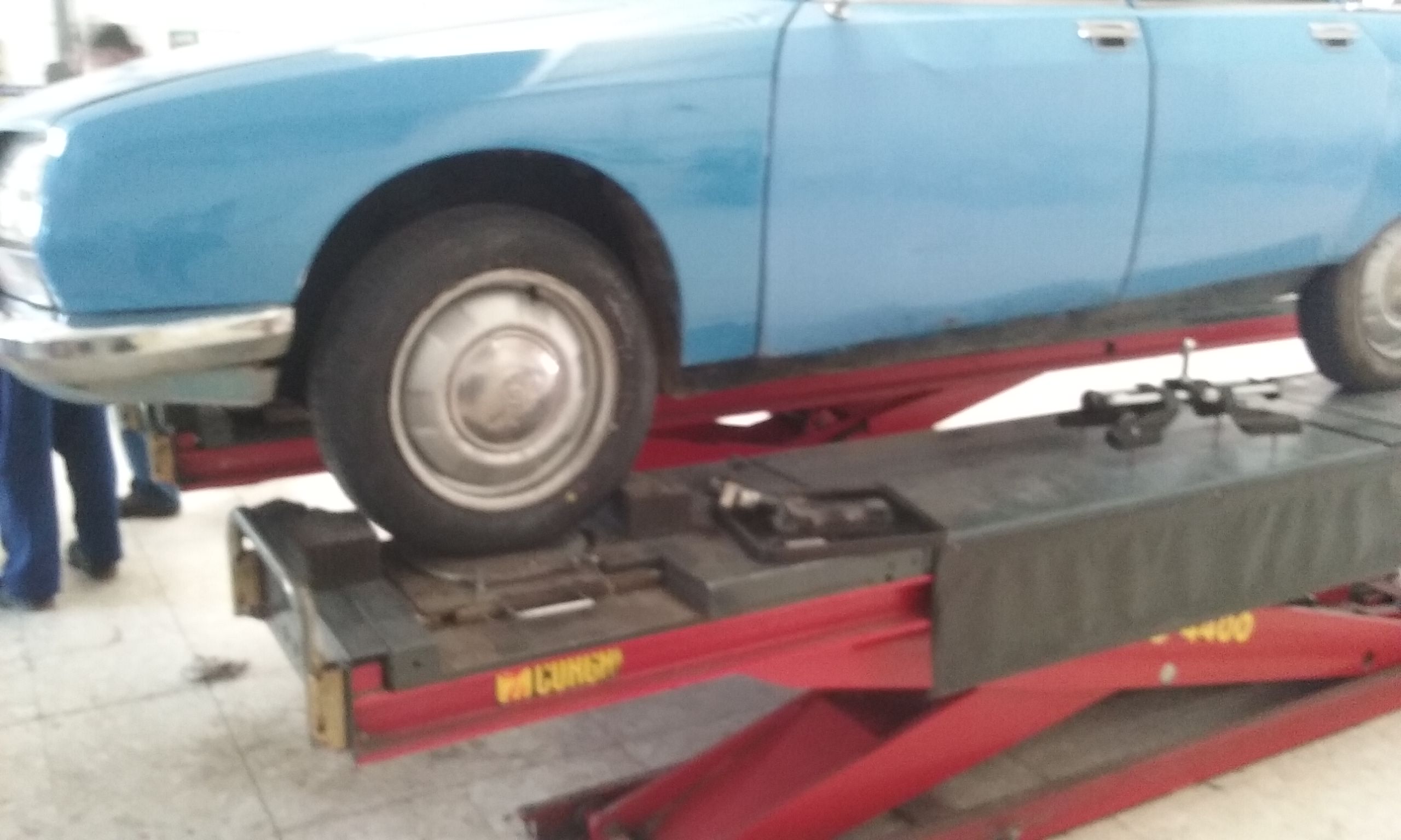

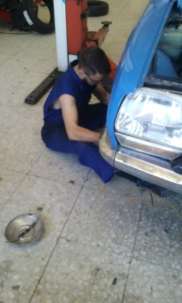

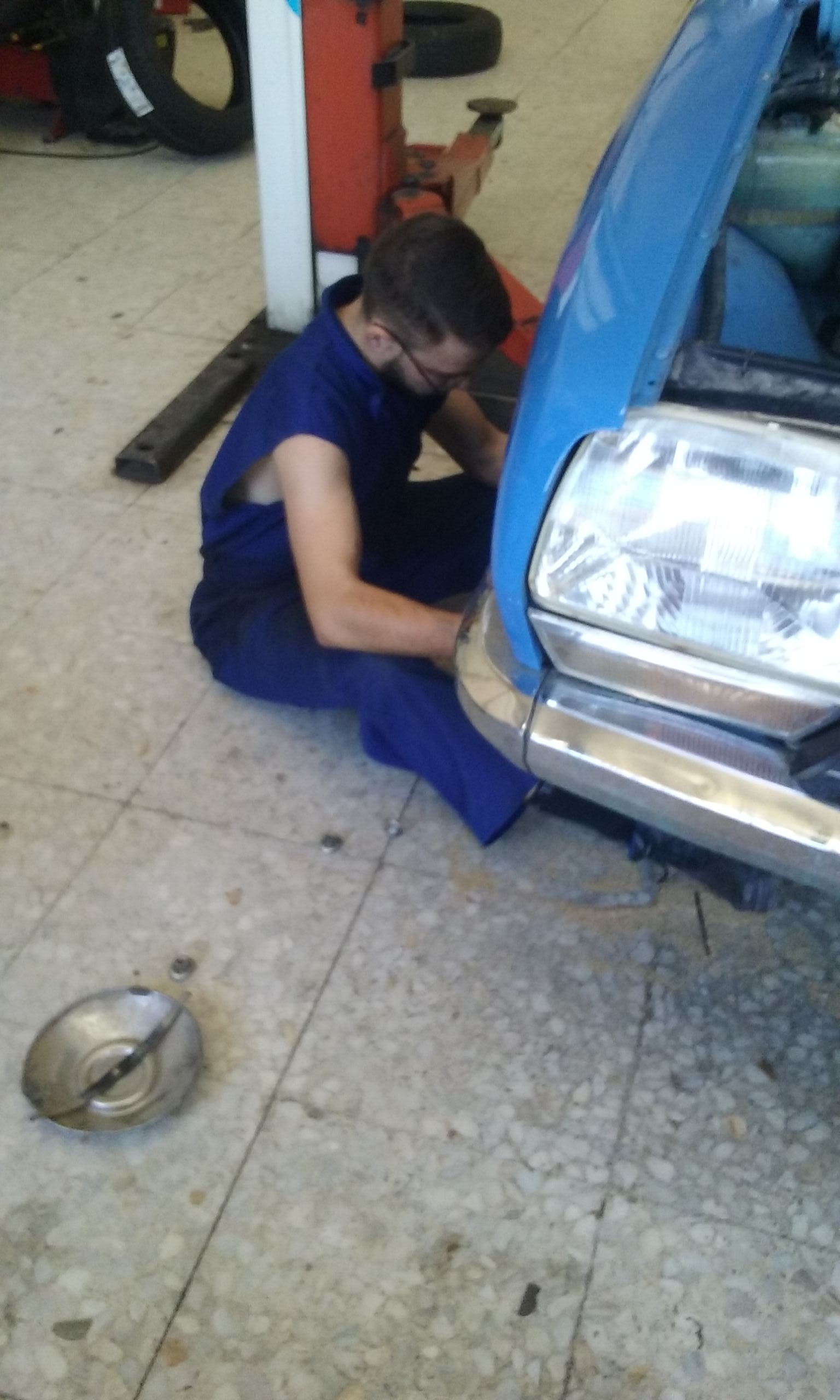

Yo le notaba algo raro al rodar pero no estaba seguro de lo que era y el domingo tuve la confirmación: La rueda delantera derecha del GS en su zona interior estaba ya con los alambres asomando. Signo inequivoco de que algo no iba bien con el paralelo en ese coche.
Despues de volverme loco buscando las ruedas pues es una medida muy extraña (145/80/15) las conseguí encontrar ayer de la marca NANKANG en un pequeño taller de la Puebla de Montalbán, a 32kms de mi casa y hoy se las han cambiado. La suerte máxima ha sido que el dueño del taller de ruedas trabajó de jóven en un taller de Citroen y se acordaba de como realizar el paralelo. Al meter el coche en la máquina para no aburrir con datos técnicos tenia una rueda mirando a Valencia y la otra a La Coruña...
Ahora ya con ambas ruedas delanteras nuevas y perfectamente alineadas el coche se conduce como una balsa,sin ruidos ni tirones extraños en el volante. Como dato curioso decir que para que el coche conserve la altura mientras se realiza el reglaje de las caidas y convergencias debe estar arrancado para evitar falsear datos
