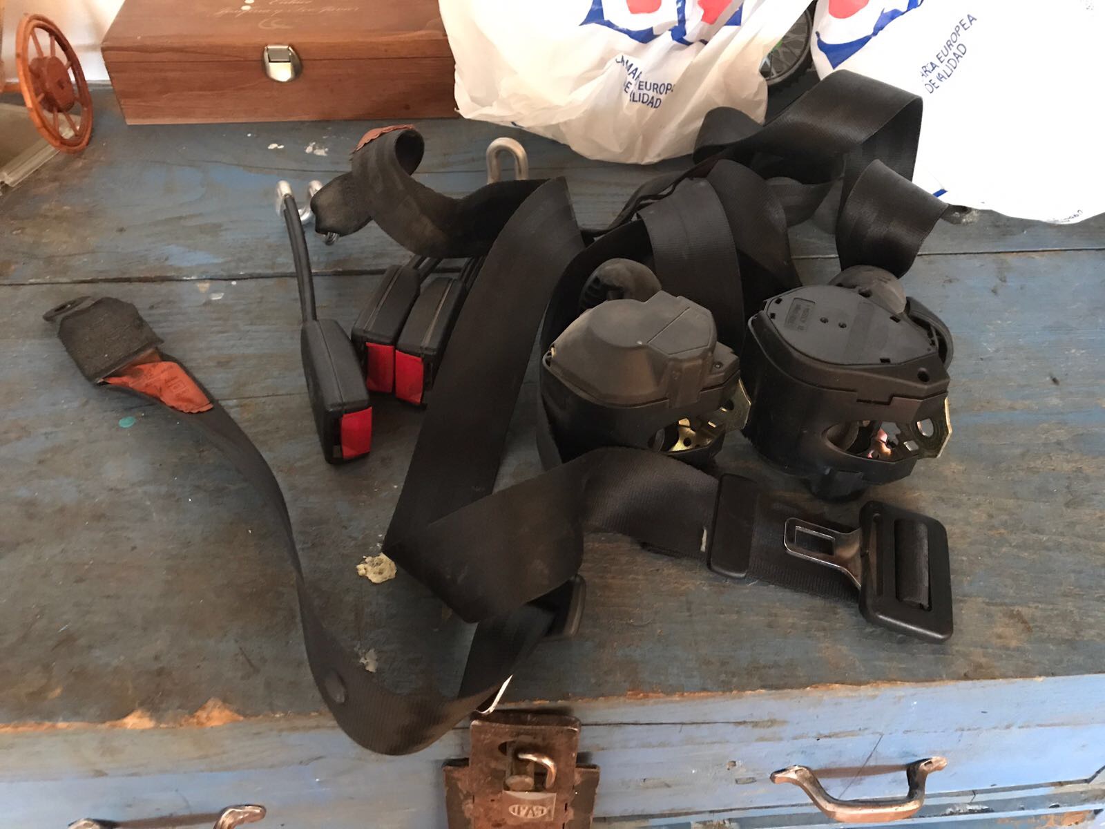

Muchas gracias a todos.
Está mañana he conseguido los cinturones del polo, a ver si en estos días que estoy de vacaciones busco tuercas o en su defecto tornillos también.
