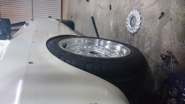

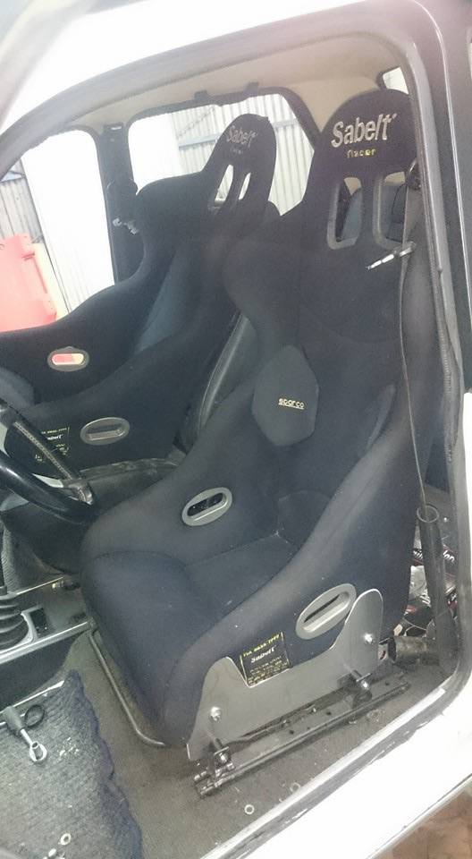

http://img.fenixzone.net/i/ZiLxwuT.jpeg

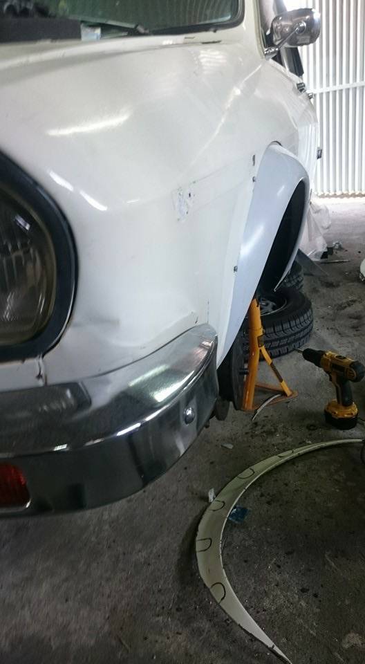

Digamos que todo el curro me lo estoy haciendo yo así que de coste solo son las piezas que voy cogiendo y se va haciendo muy poco a poco solo espero para 2020 tenerlo terminado jeje

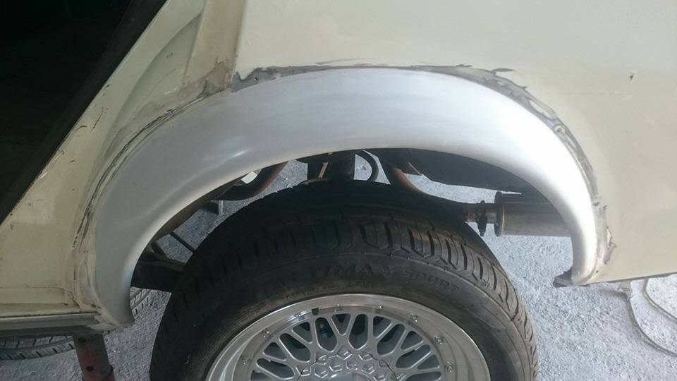

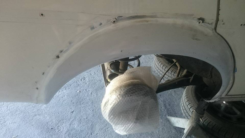

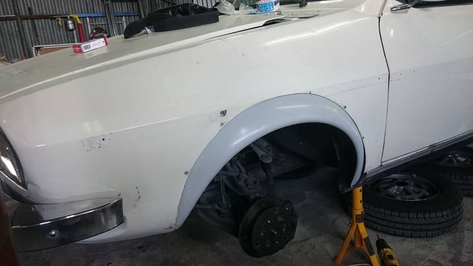

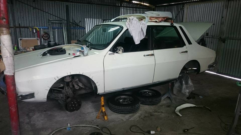

http://img.fenixzone.net/i/TExoKFV.jpeg
http://img.fenixzone.net/i/0fAiC6s.jpeg
http://img.fenixzone.net/i/PFmIeZR.jpeg
http://img.fenixzone.net/i/h0AEjm1.jpeg

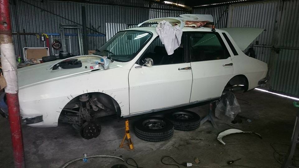

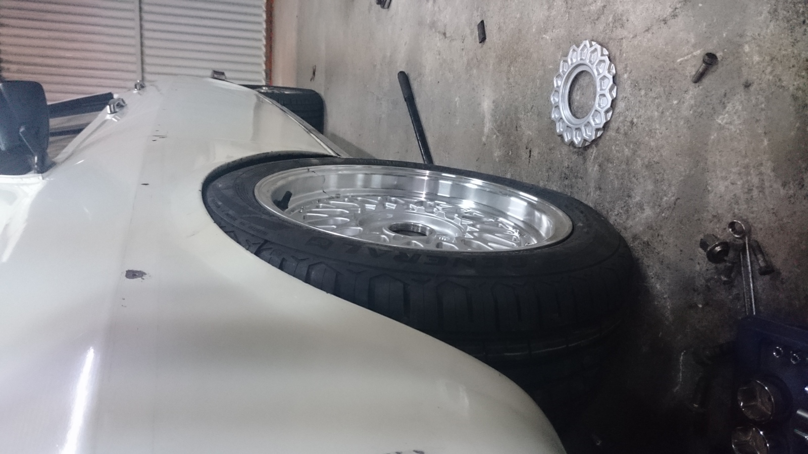

Aquí un poco del proceso luego que encuentre las fotos de la modificación de los ejes las subiré que las tengo en otro mvl

Impresionante trabajo, los aletines son universales o te los has fabricado a medida?
Bocha12
Mensajes: 64
Registrado: 27 Ene 2016 00:02
Re: Salu2 desde alicante
Mensaje: # 70577Mensaje Bocha12
05 Sep 2017 23:50
Son universales por lo cual los recorte un poco ya que viene un poco pasado de medida me ha entrado un poco la diarrea cuando pegue el primer corte con la radial... digo donde me estoy metiendo🙈Pero en fin para ser los primeros Aletines que montón no me han quedado mal 😂😂😂

Te han quedado muy bien, da gusto ver el trabajo que has hecho.

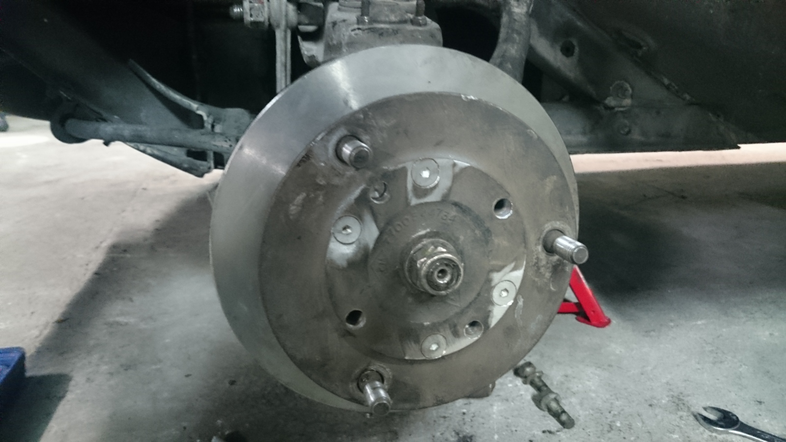

Ojo con esta conversión, yo la hice en uno de mis doces y el coche era inconducible, flotaba el morro, al final hice una pieza de duraluminio en el torno adaptando de 3 a 4 tornillos y fin del problema. (Tengo fotos, a ver si las subo para que lo veas)
