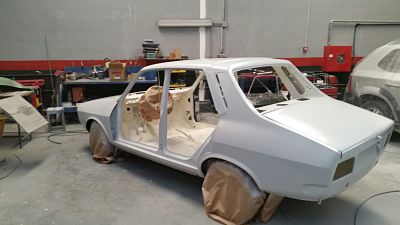

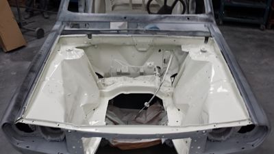

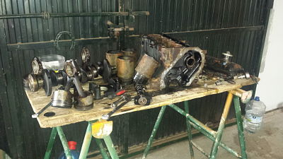

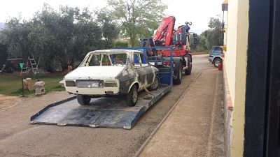

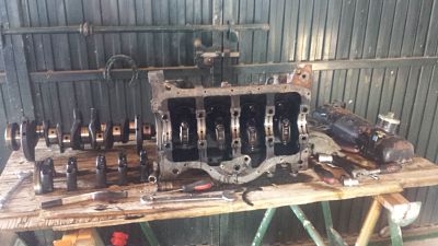

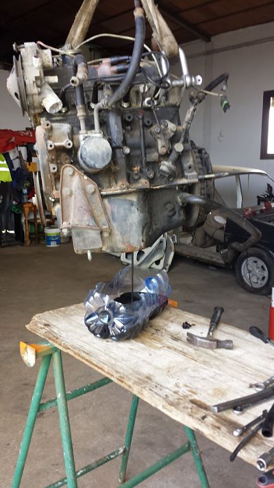

Hola, he estado un tiempo sin hablar por aquí por estar echándole todo el tiempo al coche, ya tengo el coche imprimado y el hueco motor pintado. respecto al tema del motor encontré un r11 turbo completo pero muy mal de chapa, aproveche para la mecánica e instalación, y todo lo que veía que podía utilizar para el renault 12 turbo jeje. ya esta desmontado el motor para hacerlo nuevo de pies a cabeza. Ahora subiré unas fotos de como va, un saludo

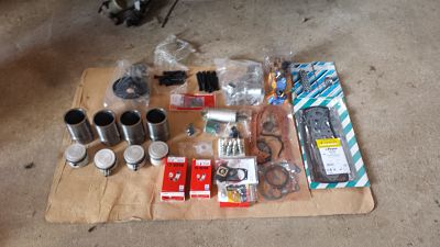

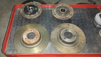

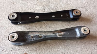

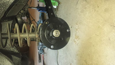

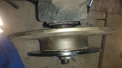

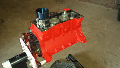

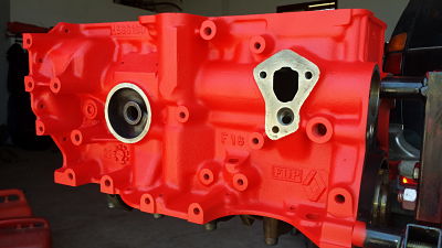

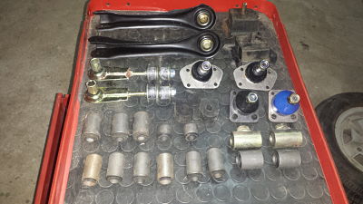

Hola a todos, ya tengo el motor montado casi completo nuevo, camisas, pistones, segmentos distribución, alternador, bombas.... etc.... también estoy liado con los silemblocks nuevos, para poner todos los que lleve para que no tenga ni un fallo después. Tambien tengo medio preparado los discos de freno traseros, me llego también la tubería para hacer nueva los tubos de frenos para hacerlos todos nuevos. Un servo freno también mas grande para poner una bomba mas grande también. Encontré una caja de cambios de un reanult 12 de 5 velocidades con todos sus soportes cable slimblocks y todo. En fin muchas cosas tengo medio preparadas ya, ahora toca ir terminando y poder arrancar ya el motor, ya iré subiendo fotos. Un saludo a todos

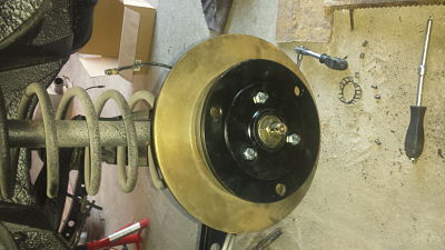

Hola a todos, pues nada sigo con la preparación del coche y motor, y con repuestos nuevos para el motor, y para el coche. Lleva todo los silemblocks nuevos junto con las tirantas y demás.
Ya lleva puestos los frenos de discos traseros a falta ya de hacer soporte para pinzas, y poner toda la tubería nueva de freno que me llego ya el tubo nuevo para hacerla.
El motor esta pintado ya, y cerrado por la parte baja, ya falta la culata que estoy puliendo la entrada de aire y la del colector.
Ahora pondré unas fotos, un saludo a todos.

Buenas aqui os dejo las fotos de como voy por ahora, lo malo es la cartera.... que se acaba el dinero -crybye , pero al ser lo unico que me gusta y estoy haciendo, pues merece la pena el esfurzo -grin
