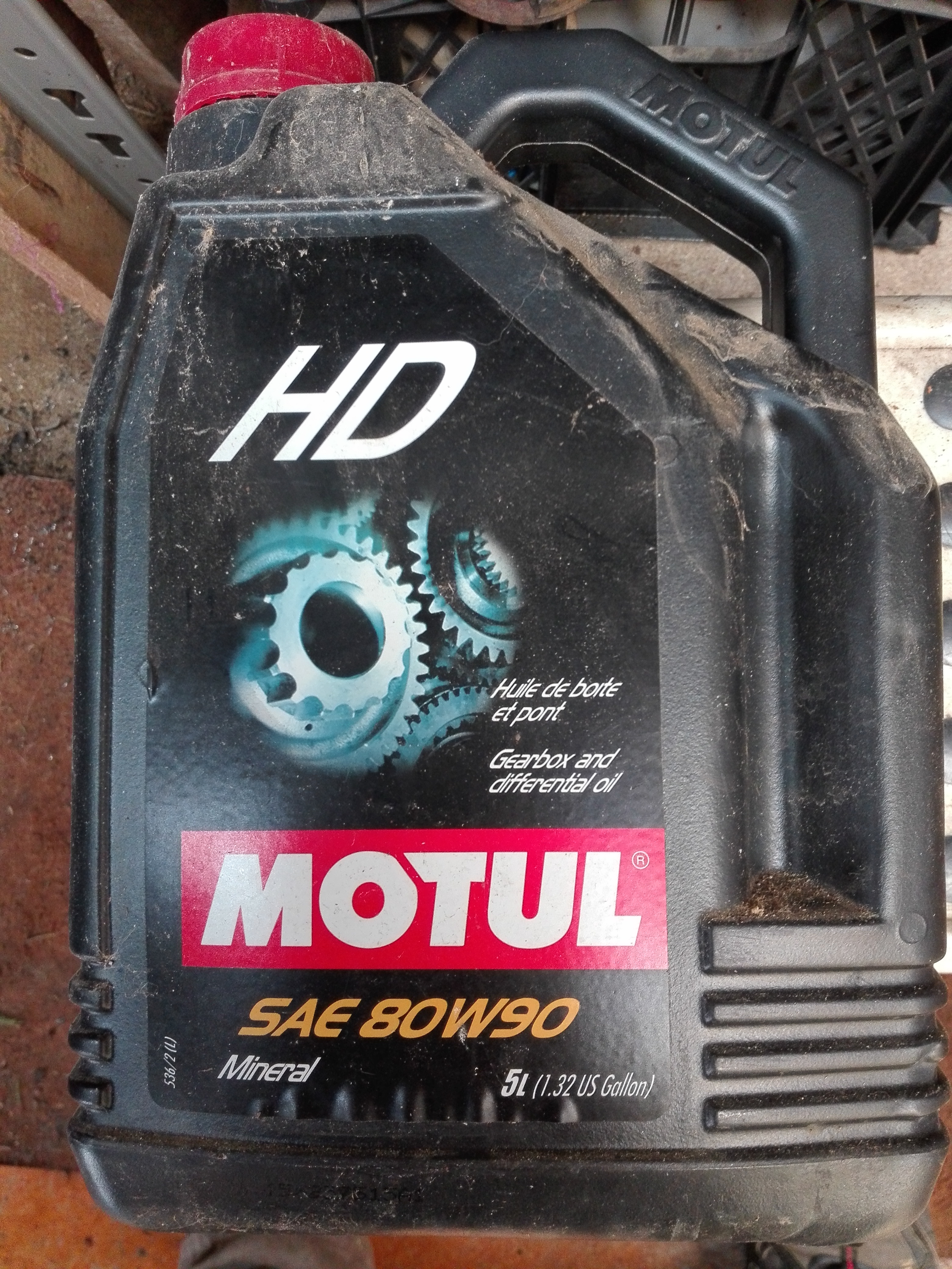

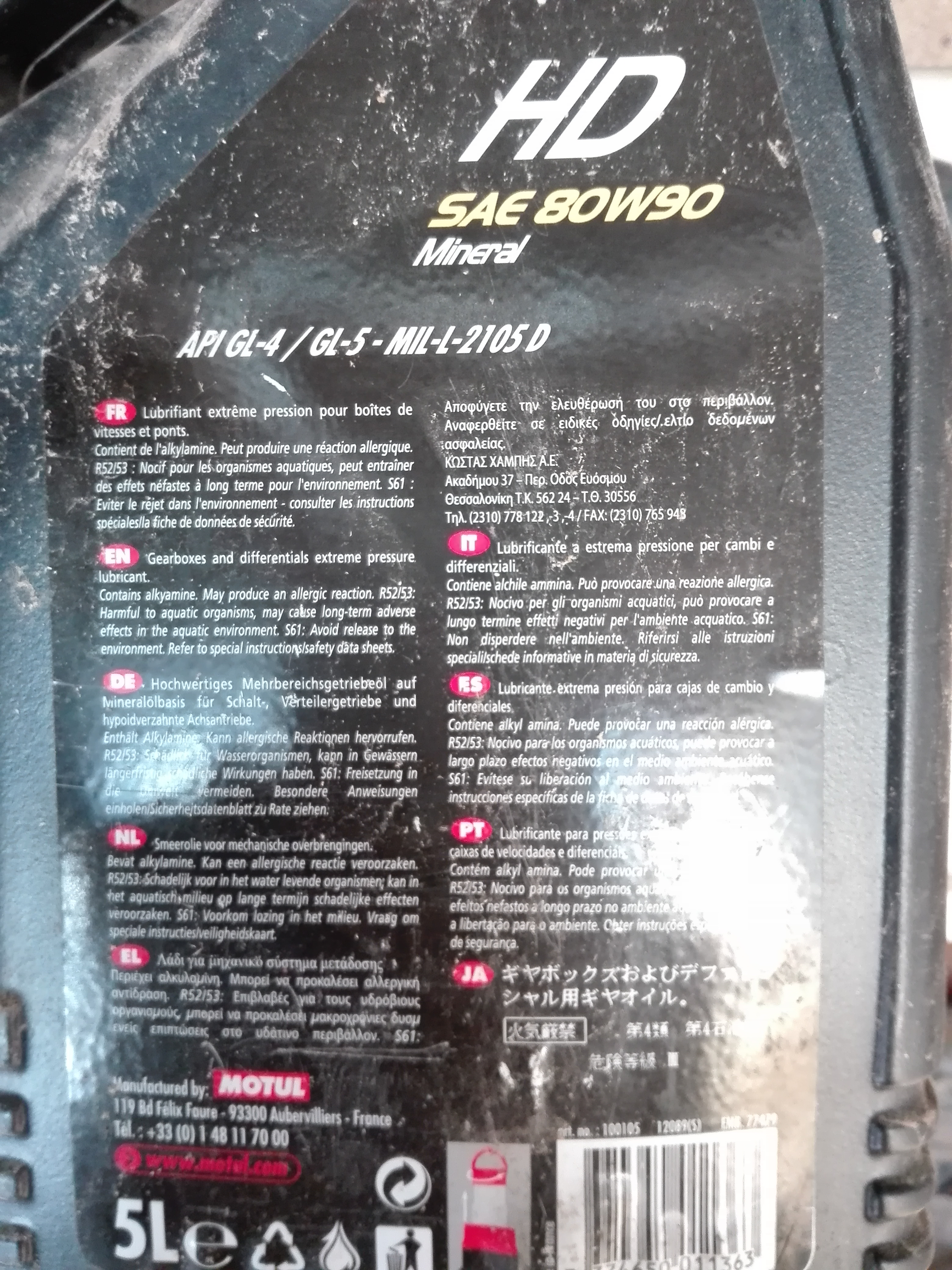

Re: La importancia del aceite de la caja de cambio
Hola Juan, ¿qué tal te ha ido con este aceite...?. La he liado, no había visto este hilo y le metí la semana pasada el Motul GL 4 / GL 5 que desaconsejáis más arriba. Así que a cambiarlo otra vez para citar problemas.JuanSportCoupe escribió: ↑21 Abr 2018 17:50 https://www.recambium.com/aceite-lubric ... -iada.html
Este es el que yo encontré, haciendo caso alas especificaciones de este post
