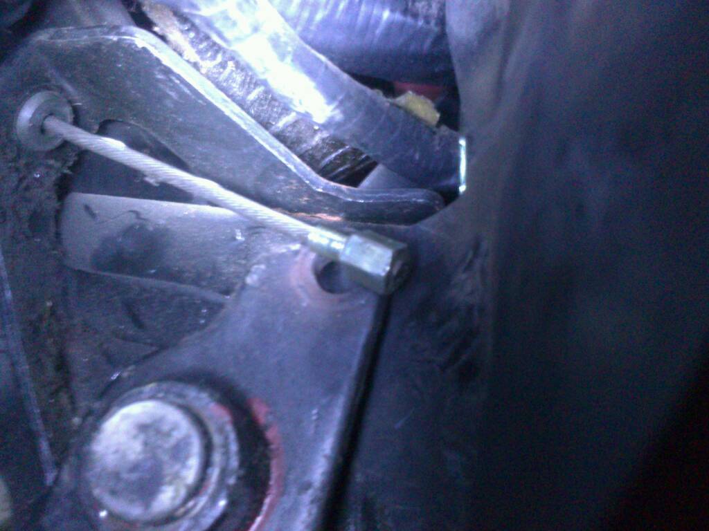

Ahora tengo que cambiar el cable del embrague que está cada vez más deshilachado en el extremo que acaba en el vano motor. He seguido el proceso de desmontaje tal cual establece el manual de taller, pero una vez soltados todos los resortes tanto los del vano motor (tuerca y contra tuerca) como los de zona de pedales (horquilla y pedal), me quedo atascado en poder sacar el cable del pasamuros. ¿Alguien sabe como sacar esta última parte para que me salga el cable por el vano motor?

Aquí me he quedado atascado.

Pues ahora mismo, no recuerdo exactamente, pero sale el cable y la goma del pasamuros dejando un orificio bien hermoso para poder meter luego el cable nuevo.

Muchas gracias por el consejo Luis -happy Ya salió con unos pequeños golpes de martillo y puntero.
