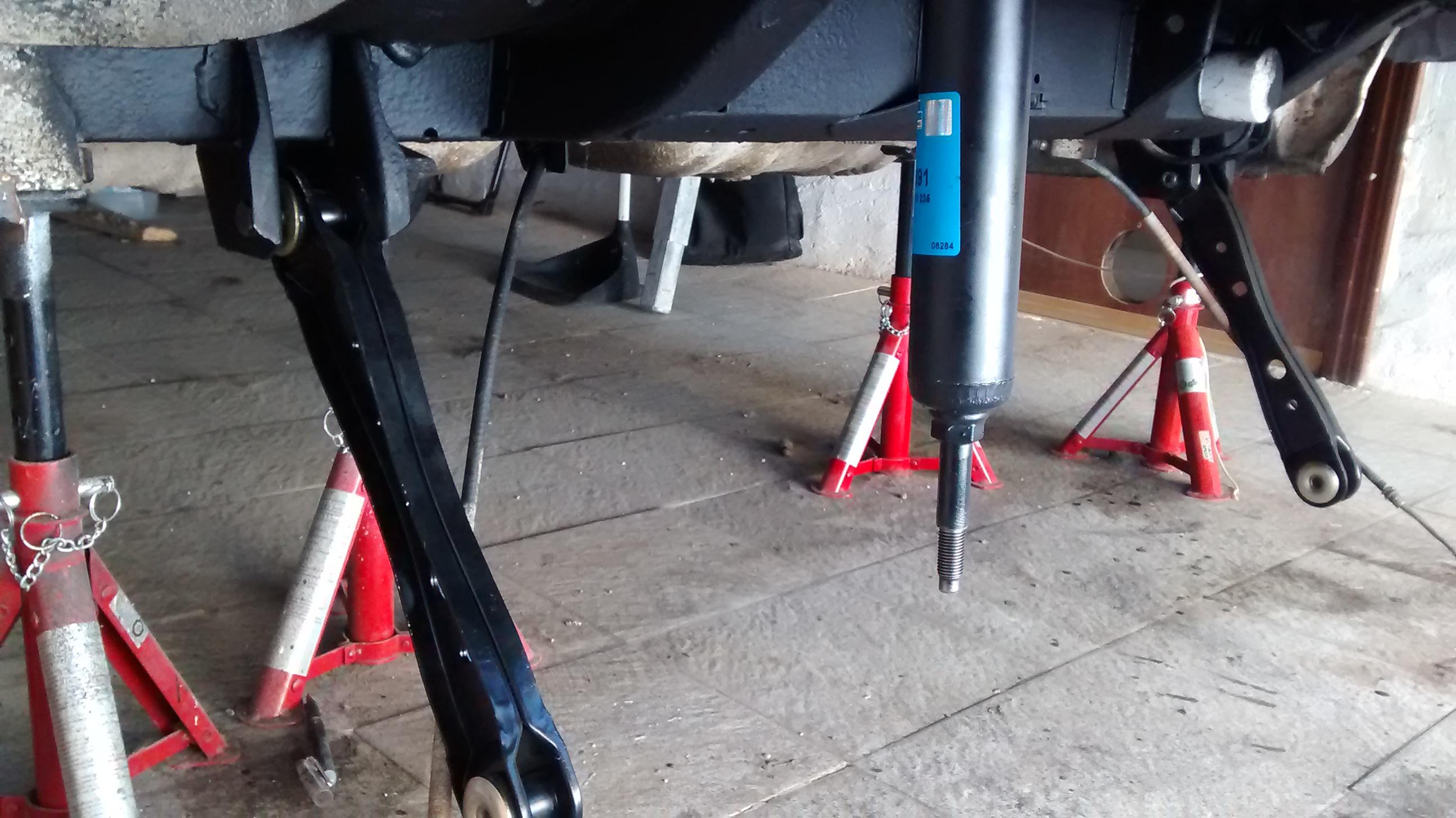

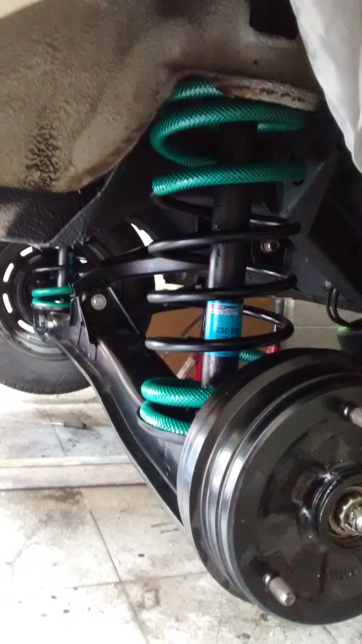

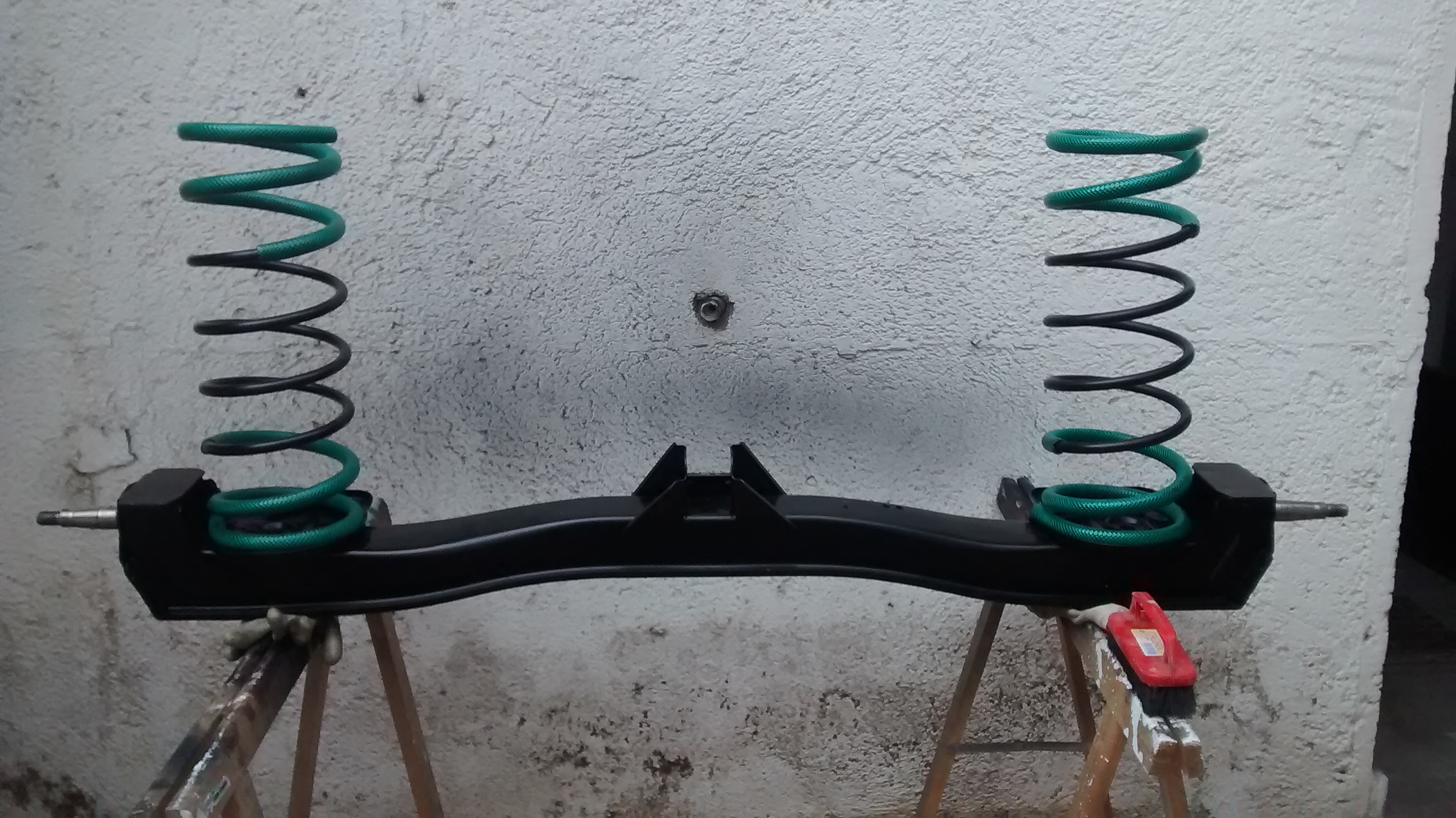

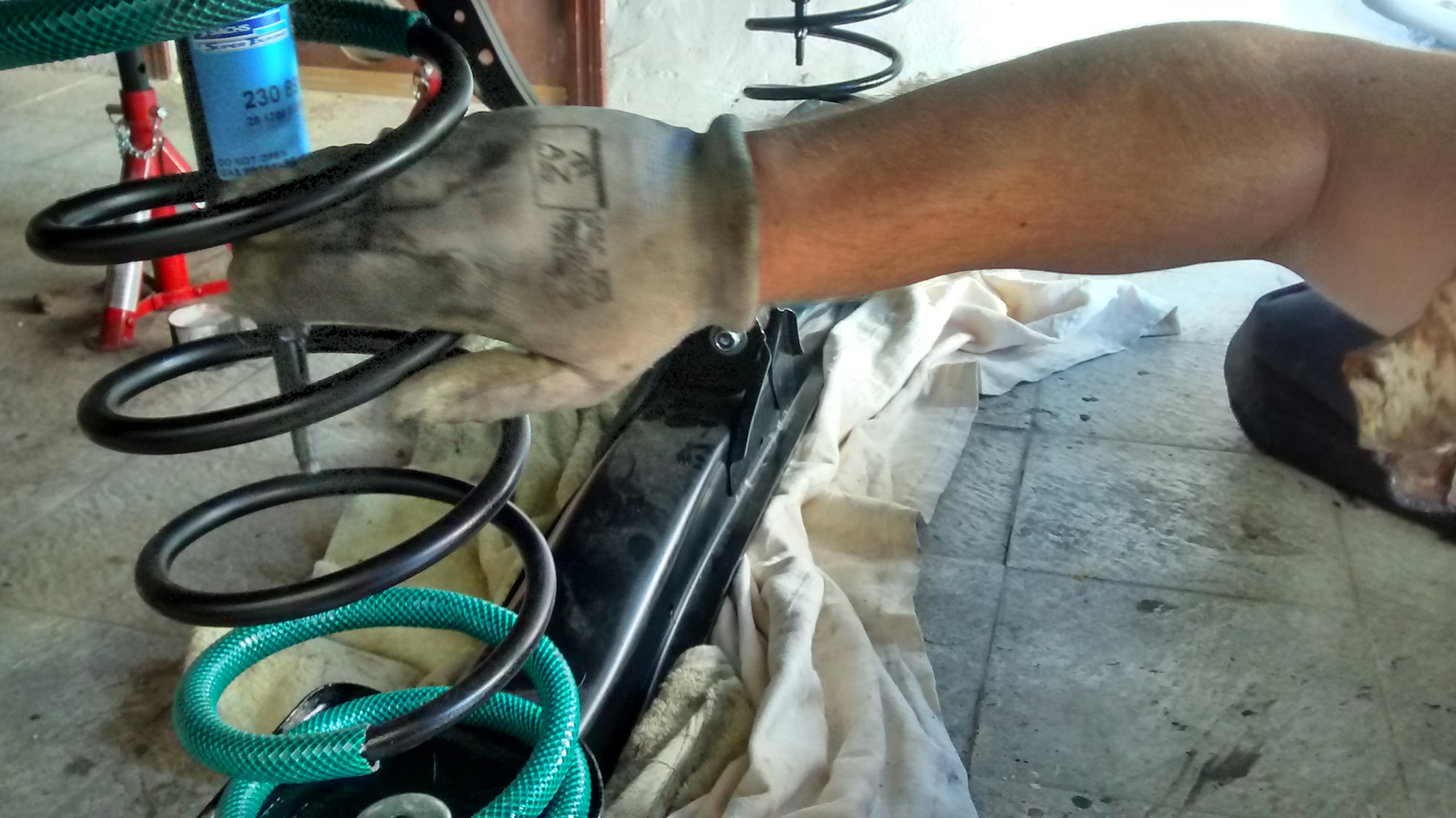

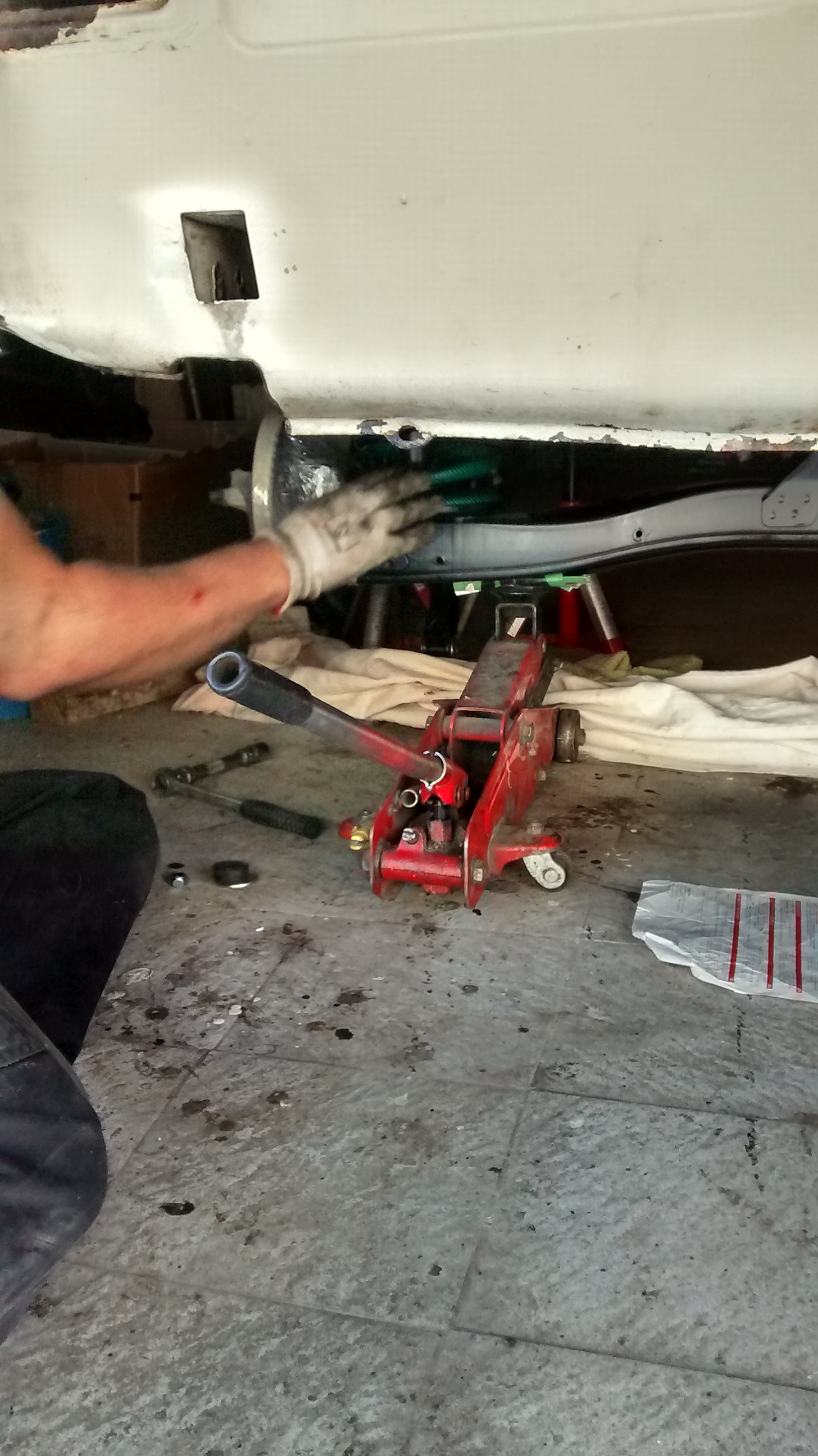

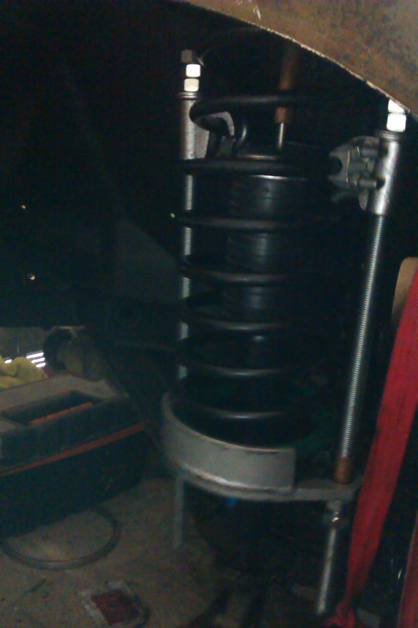

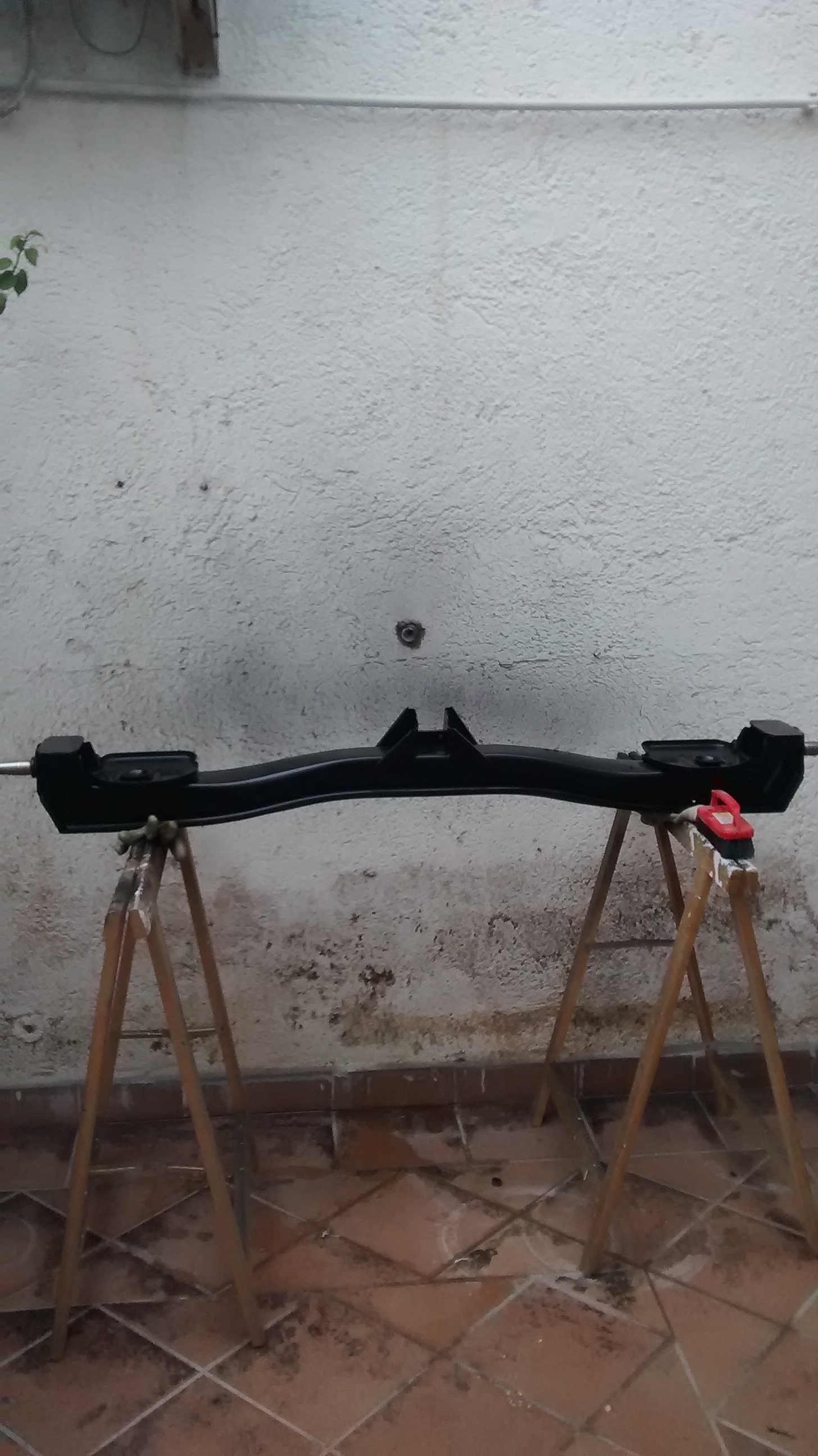

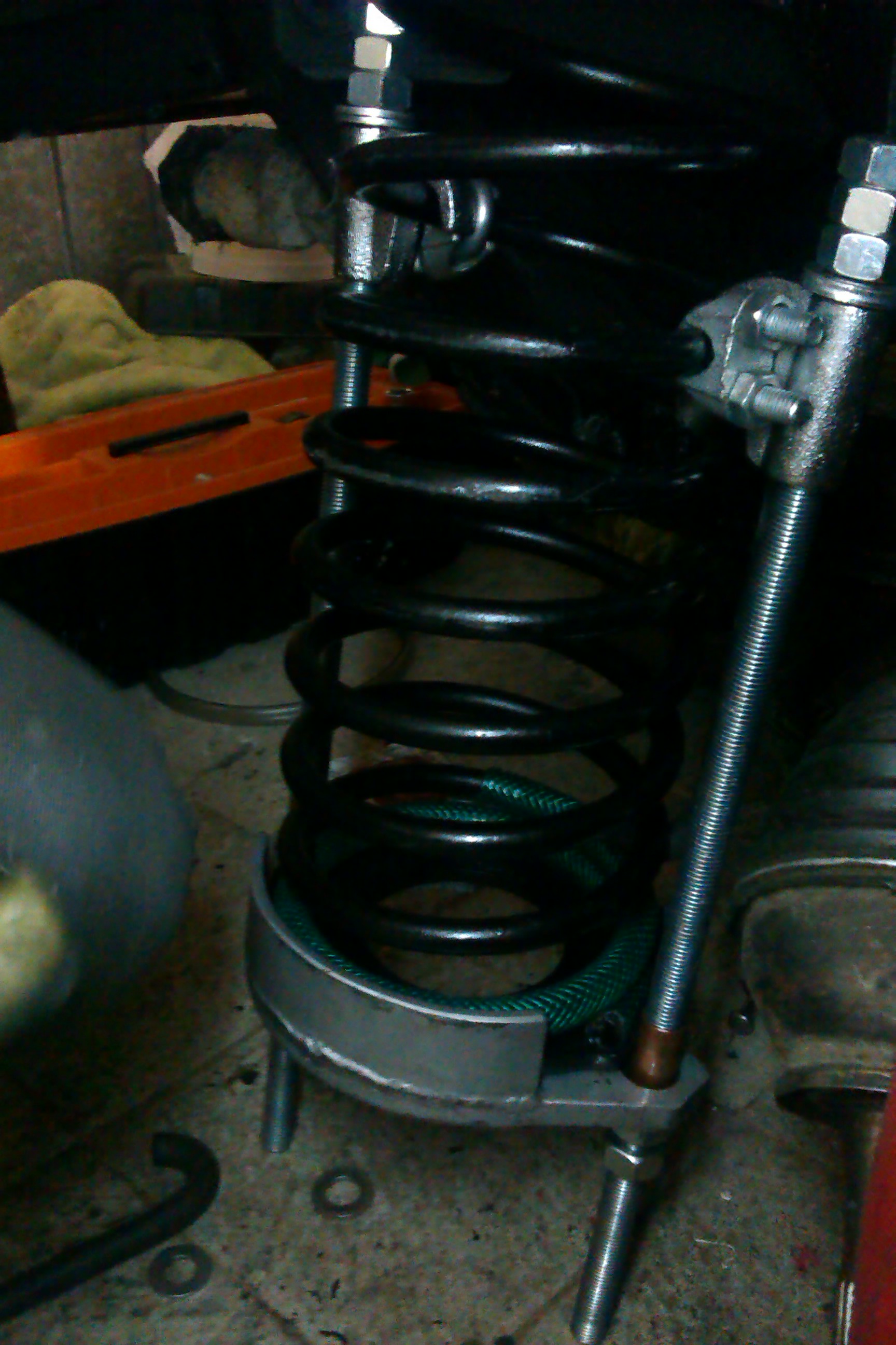

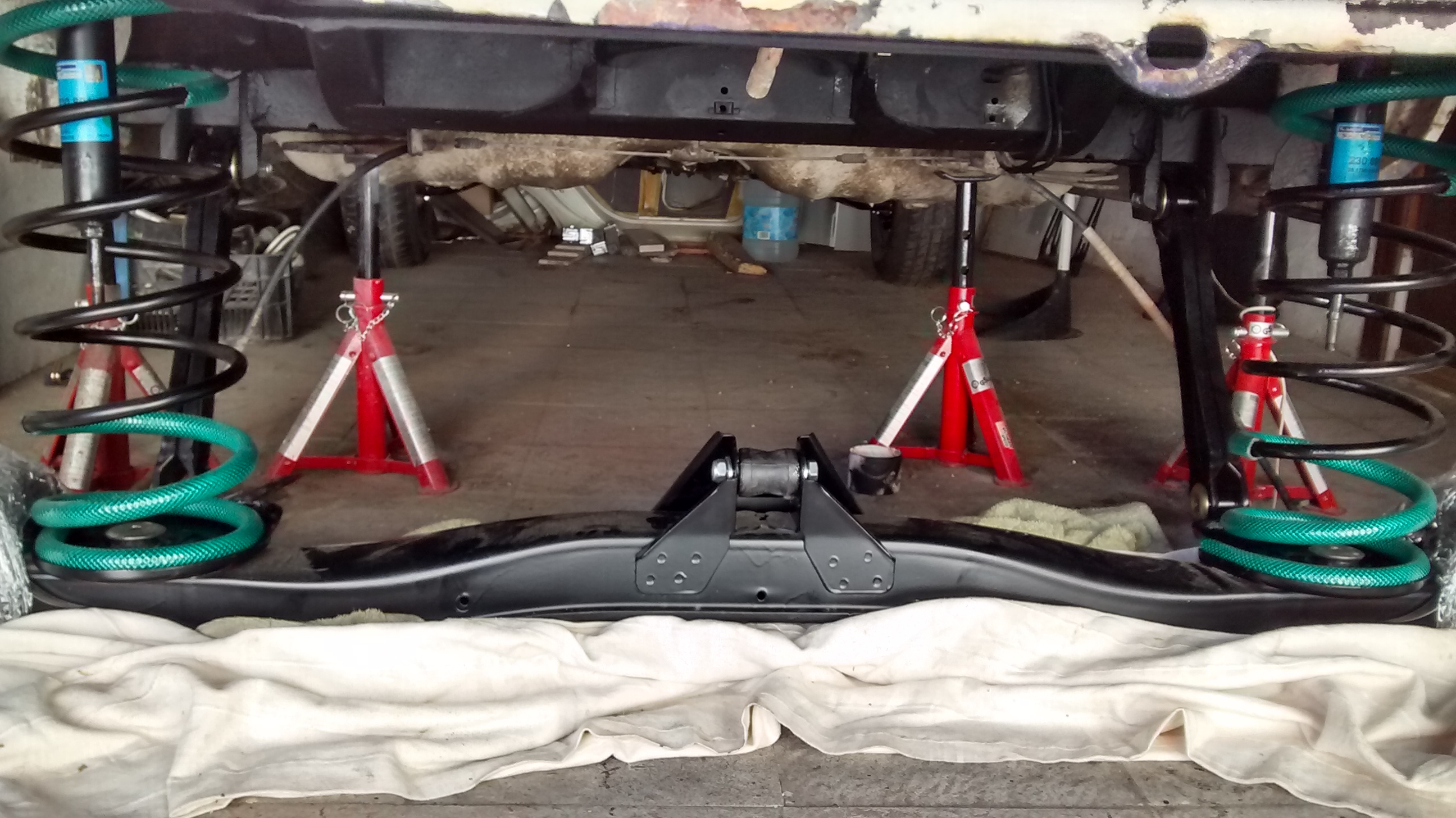

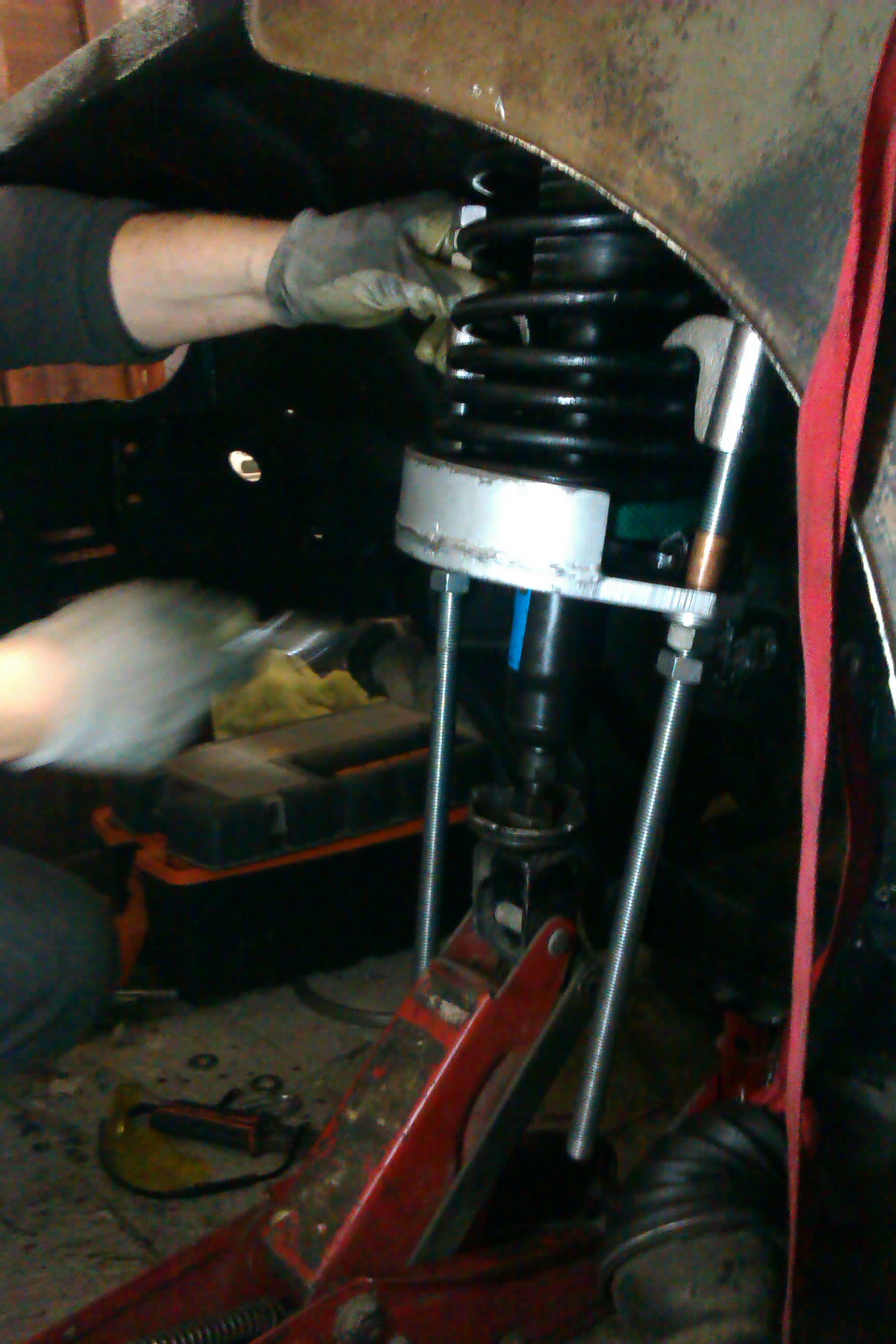

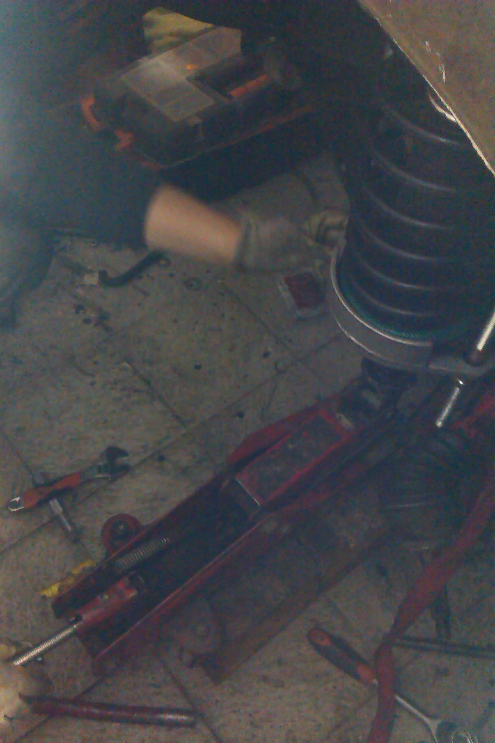

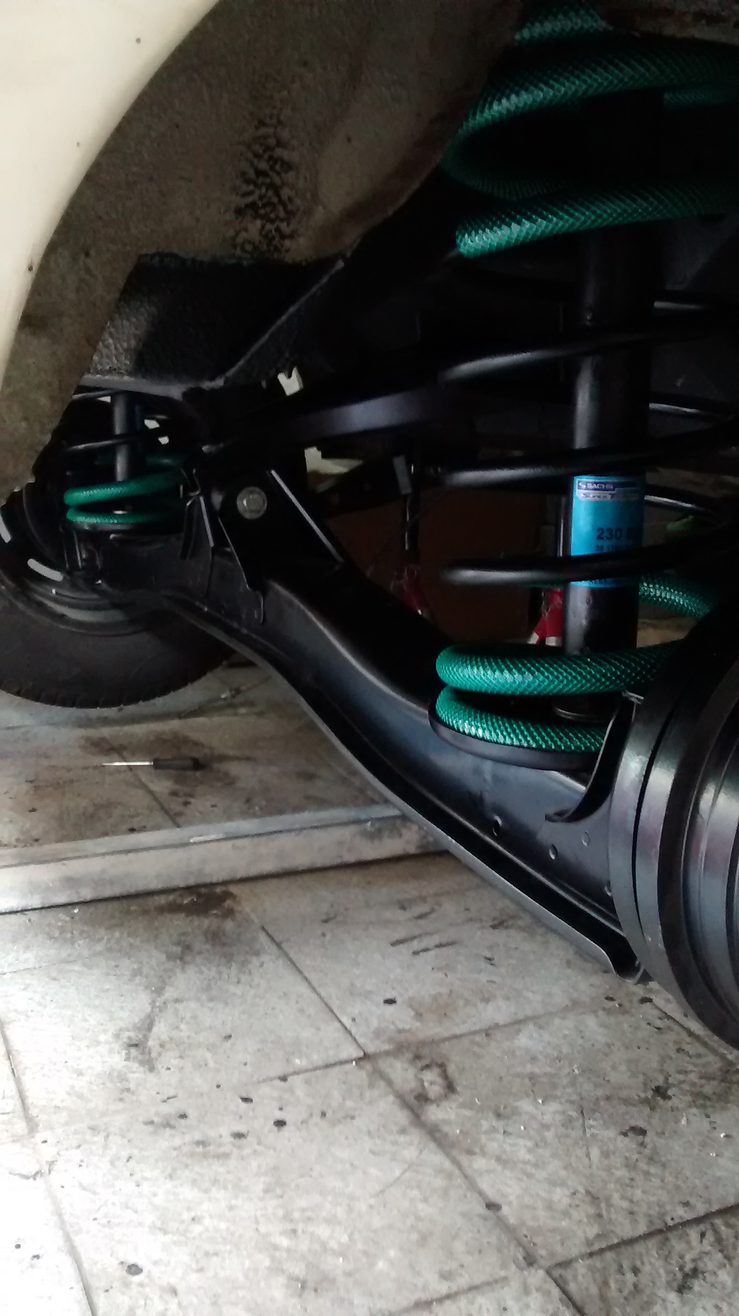

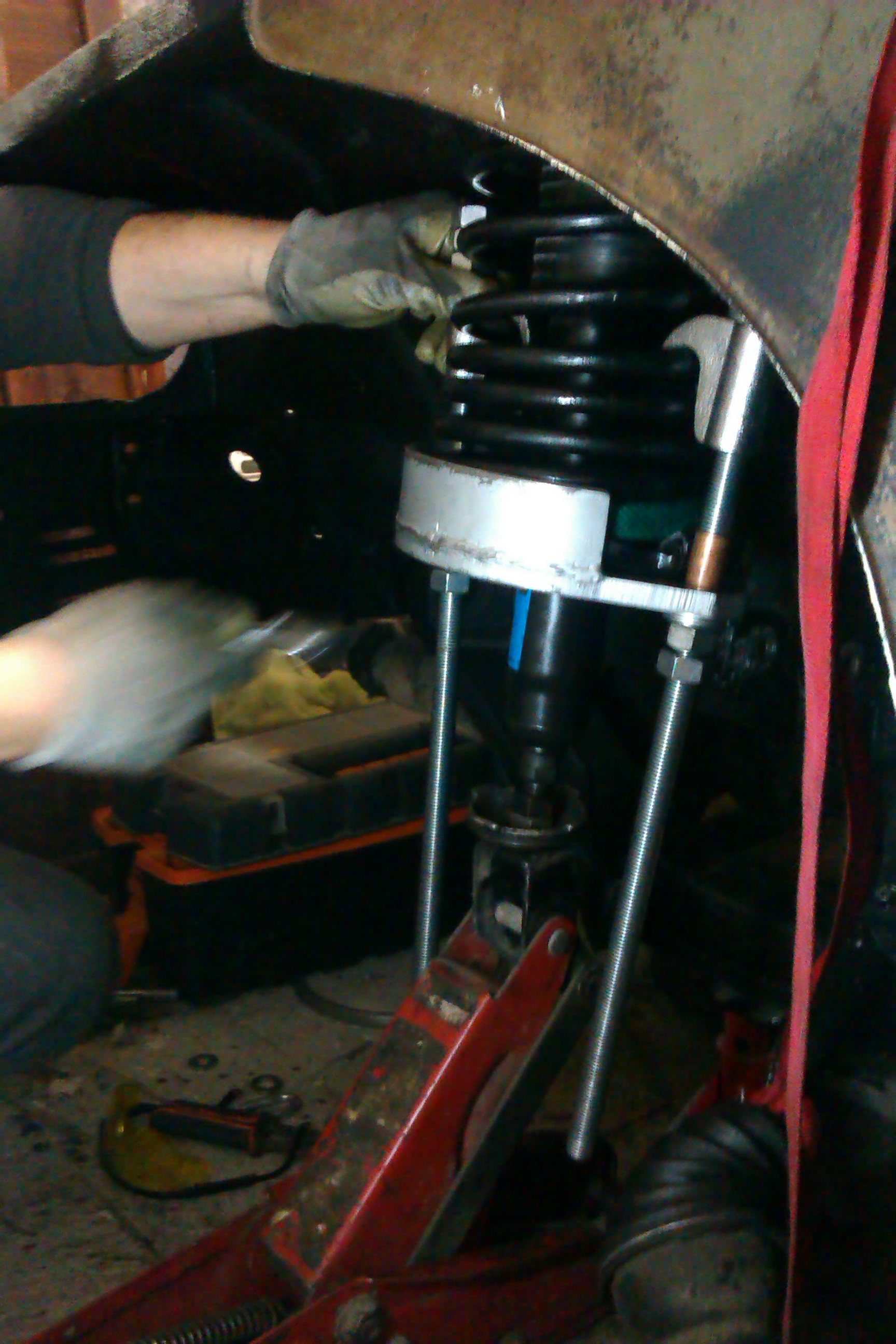

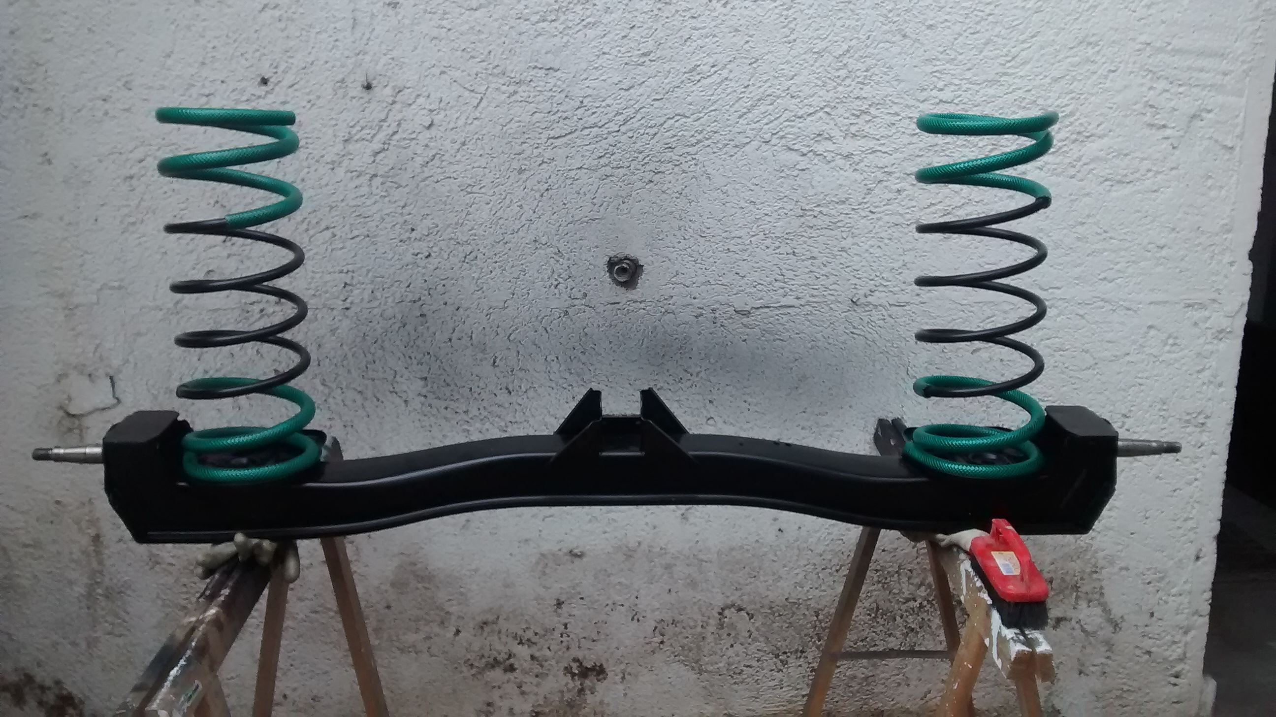

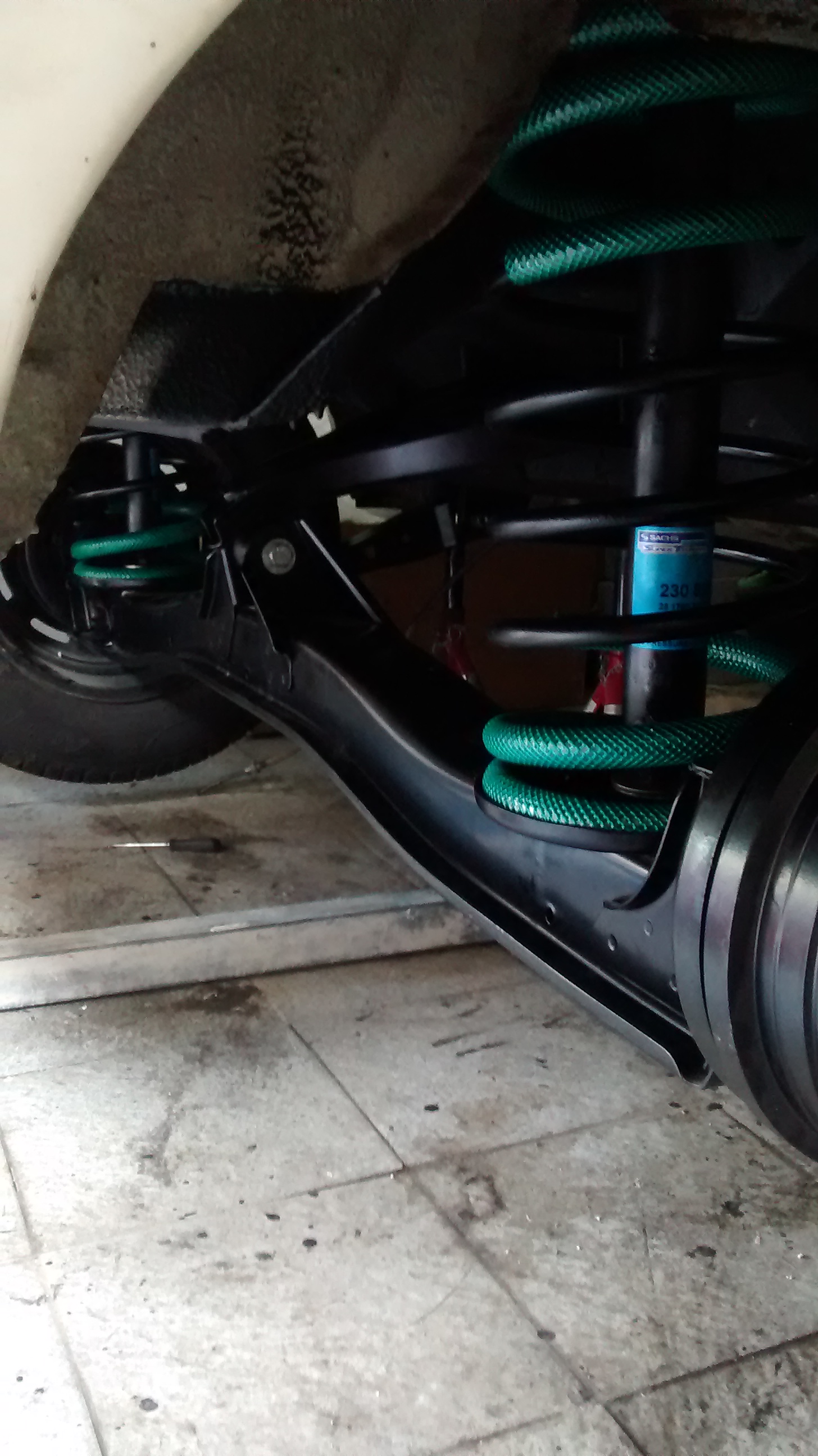

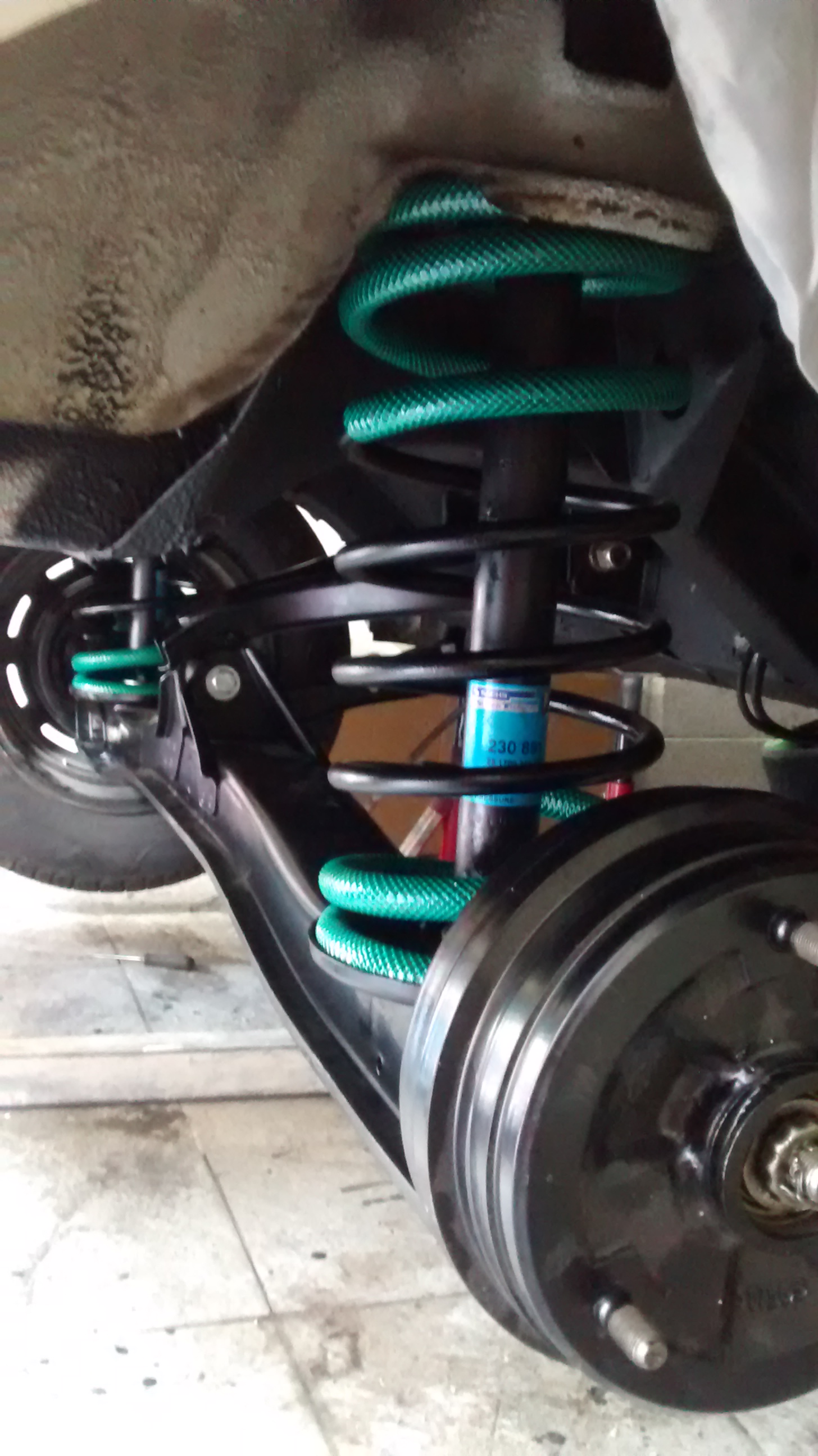

Mensaje: # 45886Mensaje Frangepe
06 Sep 2013 12:52
Bueno después de mucho tiempo sin poner fotos, hago un adelanto, ire poniendo algunas mas y explicando un poco el proceso, sobre todo el de colocar los muelles, que algunos direis que estoy un poco loco, pero trankilos que la seguridad ha sido lo primerooo!!!!
Como se puede ver en las fotos todo esta limpiado, lija, imprimado y con 2 capas de pintura, para que dure, eso espero!!!!
El util, lo saque de unas fotos de uno original y con las medidas del muelles y la cazoleta donde apoya en el amortiguador, hice un plano y fui a varios sitios a que me lo fabricaran, en acero claro, jejejej!!! todo buen material!!!!
Se han cambiado todos los casquillos, gomas y silentblcks, disco de freno, guardapolvos de la pinzas y latiguillos, vamos todo lo que se podía cambiar creo!!
La única damnificada ha sido una transmisión,la derecha, murió cuando sacaba el conjunto del plato, disco etc,pero no pasa nada por que irán nuevas así que, no estoy triste jejejejejee!!!
