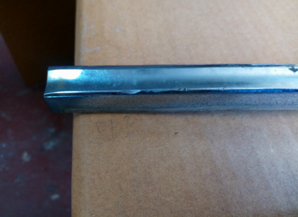

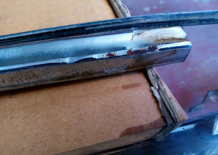

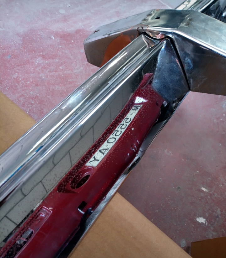

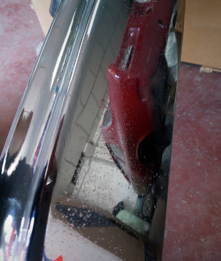

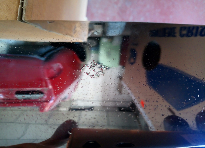

Puntos de óxido que salen por debajo del cromado
Aunque llevan buen brillo los puntos se ven bastante mal

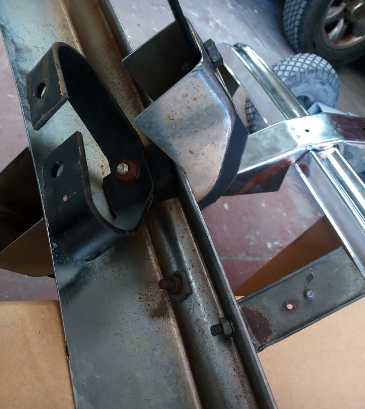

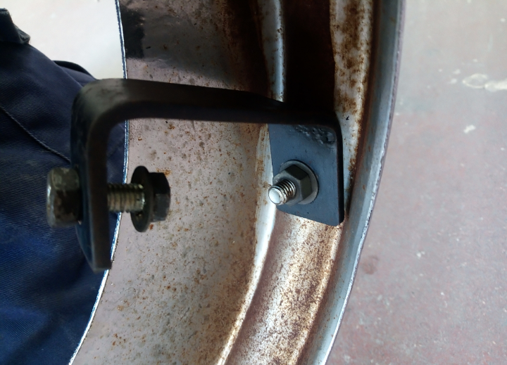

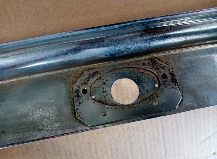

Óxido superficial en partes interiores

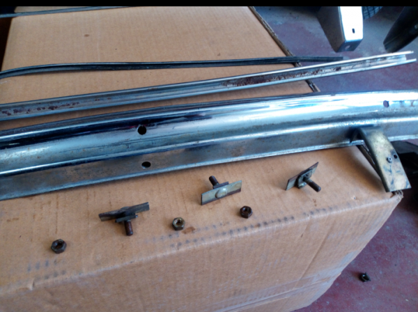

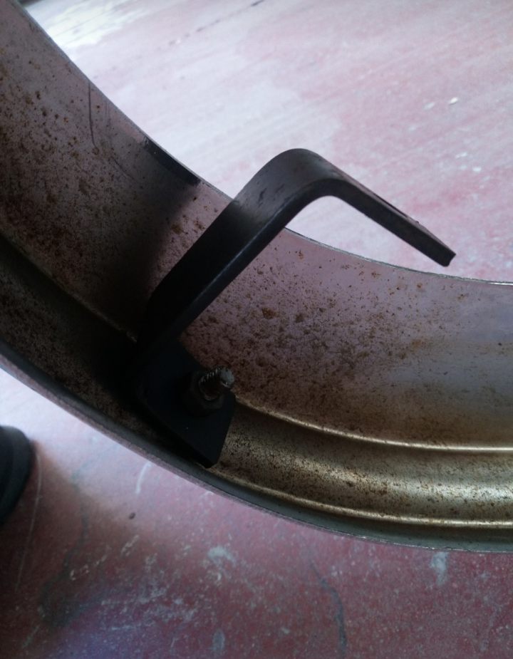

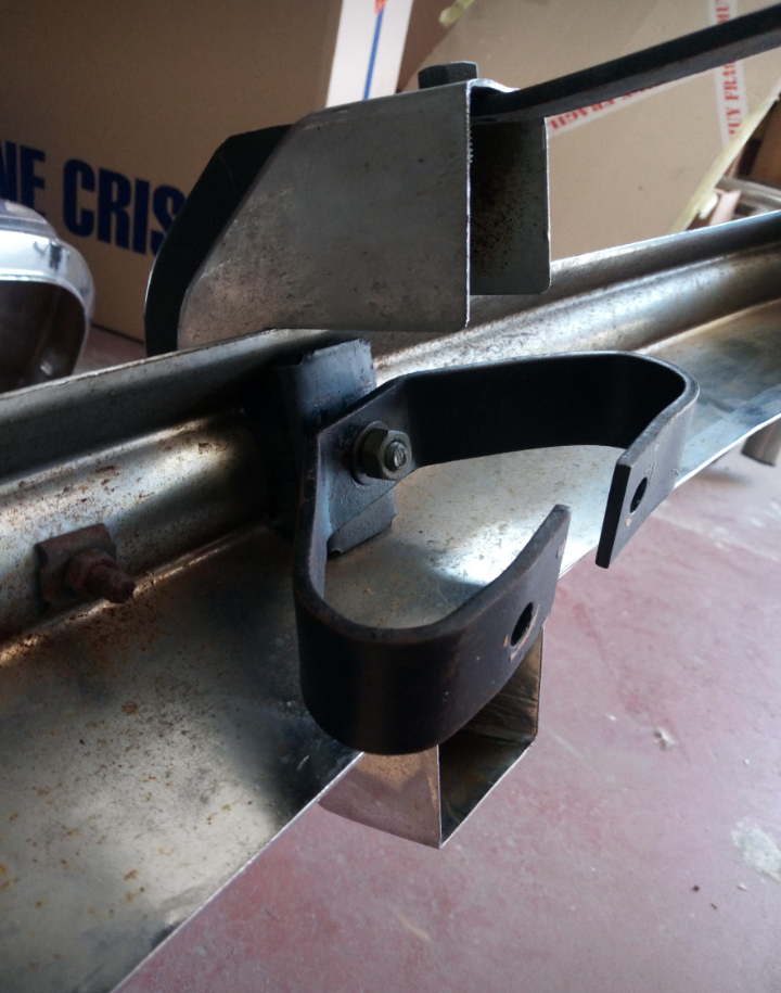

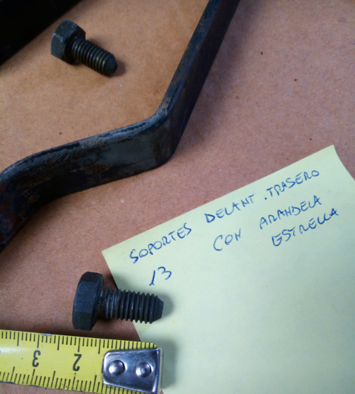

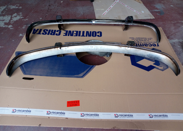

Paragolpes con su soporte
Tuve suerte de encontrar los paragolpes con los soportes que no tuvieron ningún golpe ni nada
Apuntes para no perder la cuenta
Los apuntes me han ido muy bien a la hora de localizar los tornillos y poner todo en su sitio

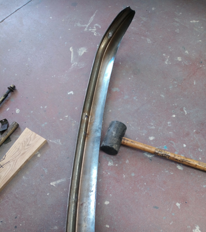

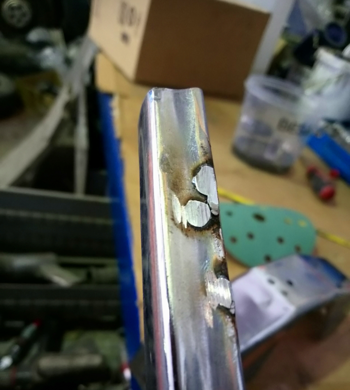

Mensaje: # 87475Mensaje Cucos Gabriel
27 Mar 2020 11:03

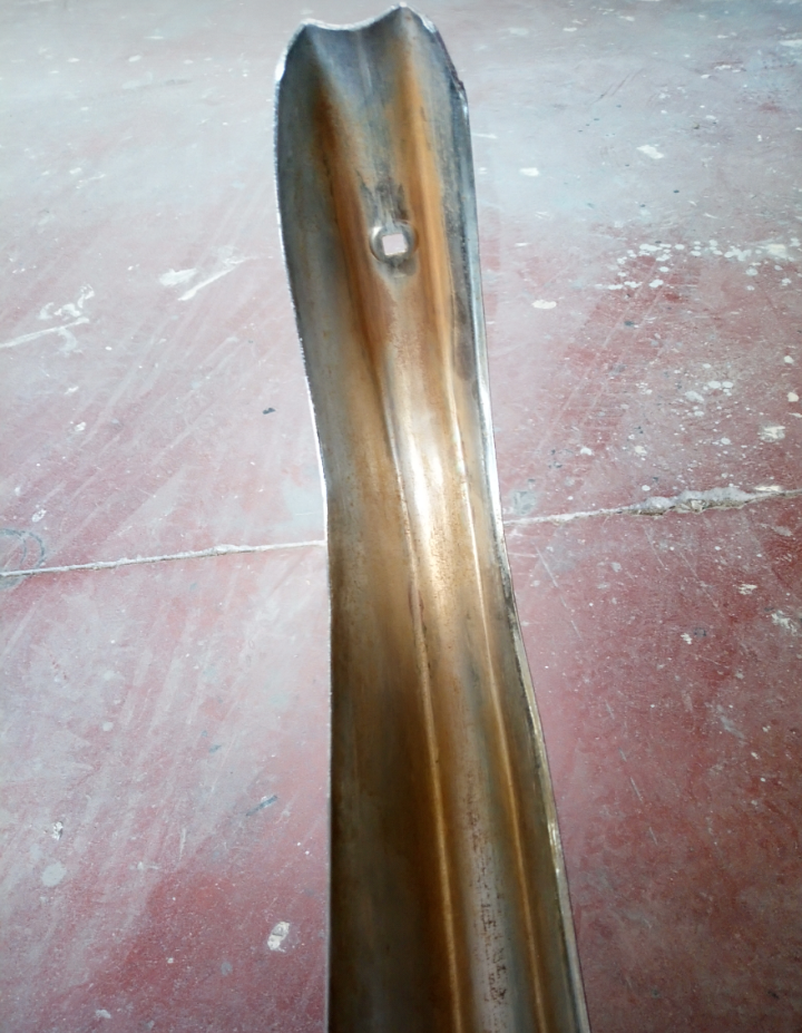

Hemos tenido que acudir a tabla y martillo goma para sacarle un poco la línea y enderezar los labios del paragolpe
Los labios venían un poco doblados y el cromador no se dedica ni a desbollar ni a enderezar nada,así que habido que repasar un poco los dos paragolpes

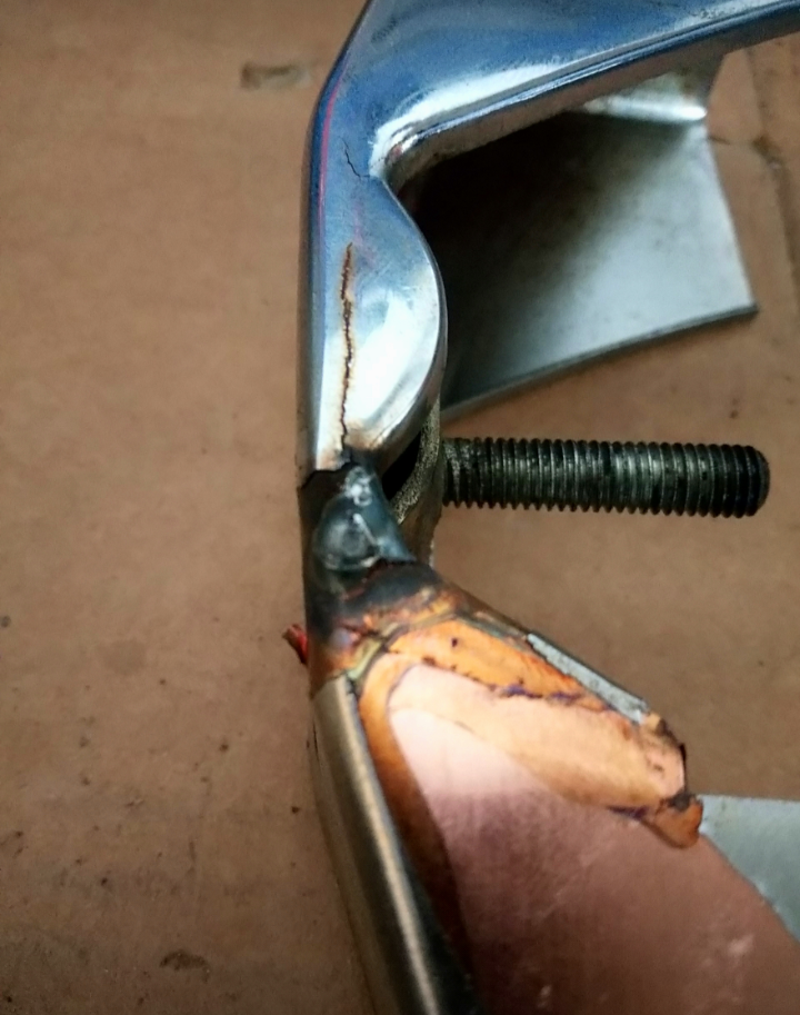

Mensaje: # 87476Mensaje Cucos Gabriel
27 Mar 2020 11:10

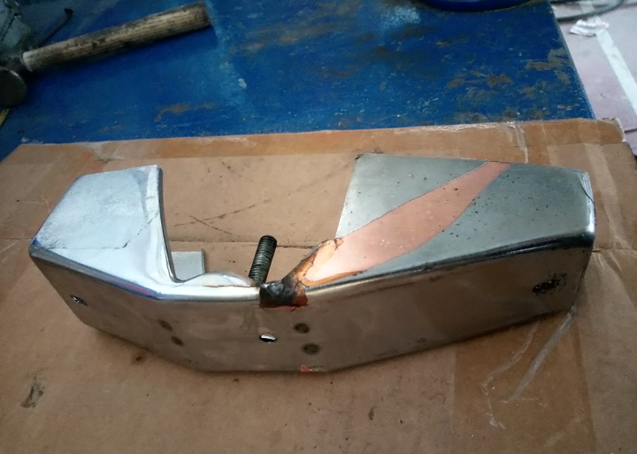

Desmontando embellecedor del paragolpes
Los tornillos se mandaron a bicromatar con toda la tornillería

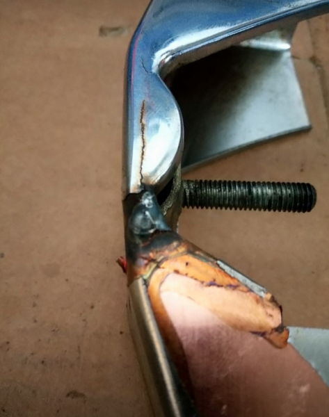

Mascota con rotura y dañada
Una de las mascotas la tuvimos que soldar y lijar ,está tuvo algún golpe leve en su vida
Cargando con soldadura
Poca a poco llegando a la forma original

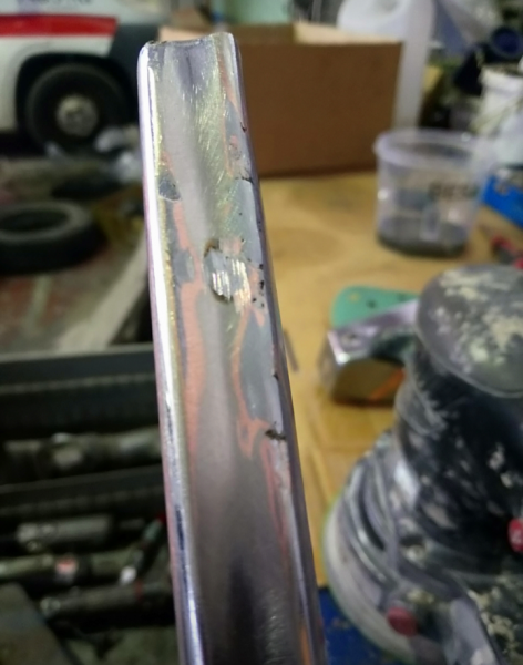

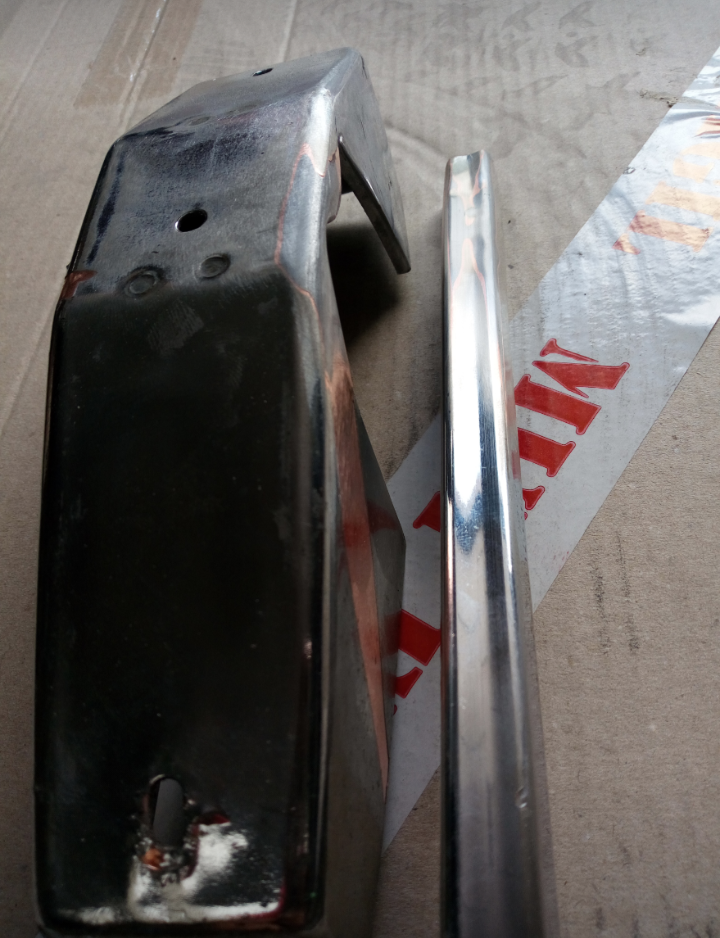

El embellecedor también venía bastante dañado
Este embellecedor lo tuvimos que reparar también,no se podría anular ya que el paragolpe tenía los 3 agujeros de anclaje
Las dos piezas acabadas

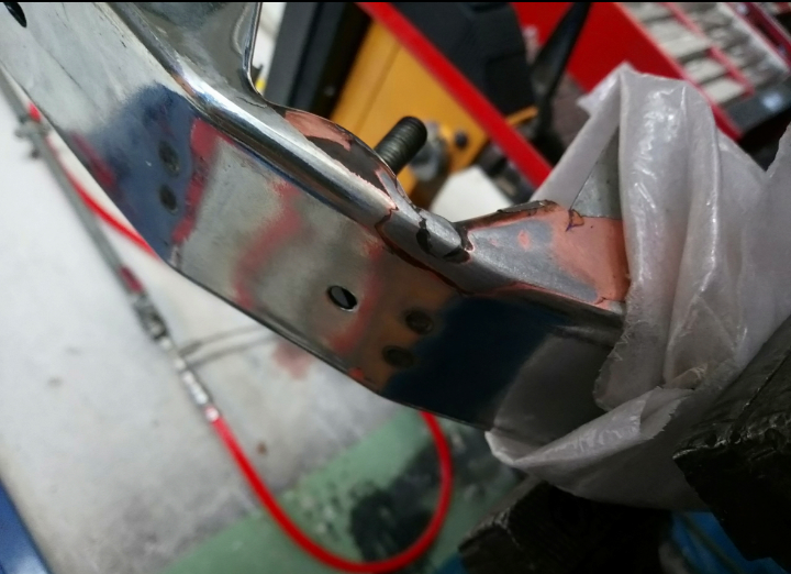

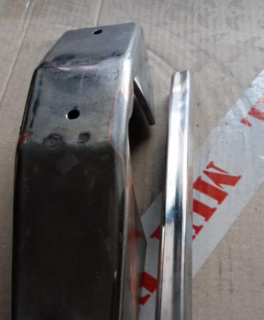

Mensajes: 547
Registrado: 16 Mar 2018 16:25
Mensaje: # 87478Mensaje Cucos Gabriel
27 Mar 2020 11:21

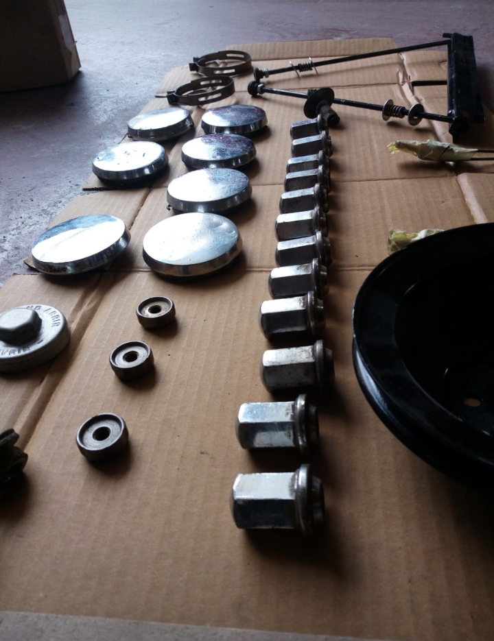

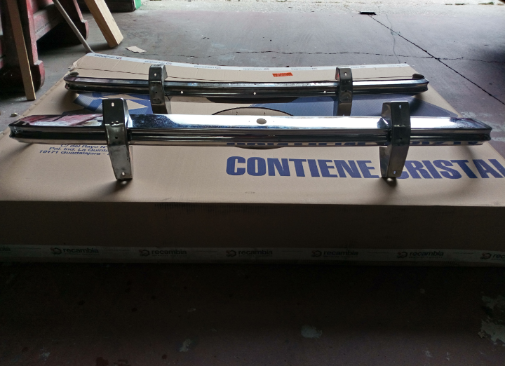

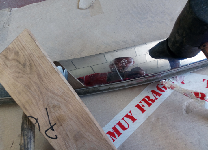

Paragolpes y mascotas listos para cromar

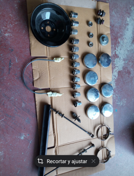

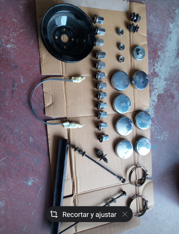

Aquí está parte del material que se cromo,faltan los brazos limpia y las manecillas
