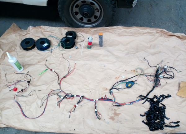

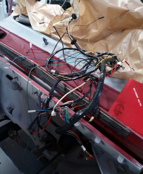

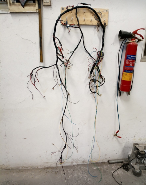

al final decidí de sacar la instalación eléctrica y cambiarle todas las cinta que estaba en mal estado
Cinta aislante quitada
De paso he aprovechado para meter los cables de los focos antinieblas y bocina por si algún día
La instalación apañada y con cinta nueva

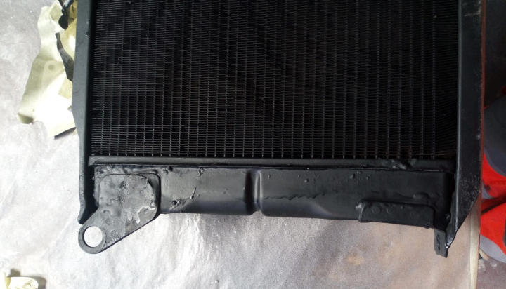

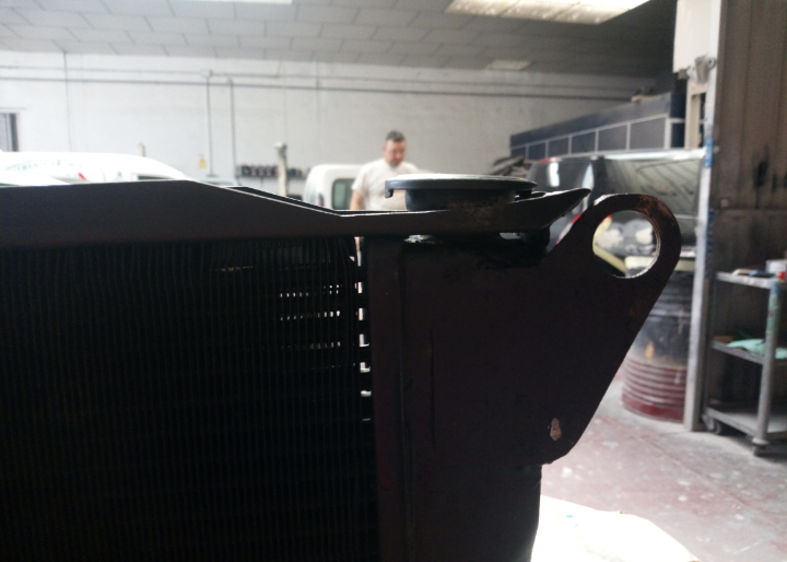

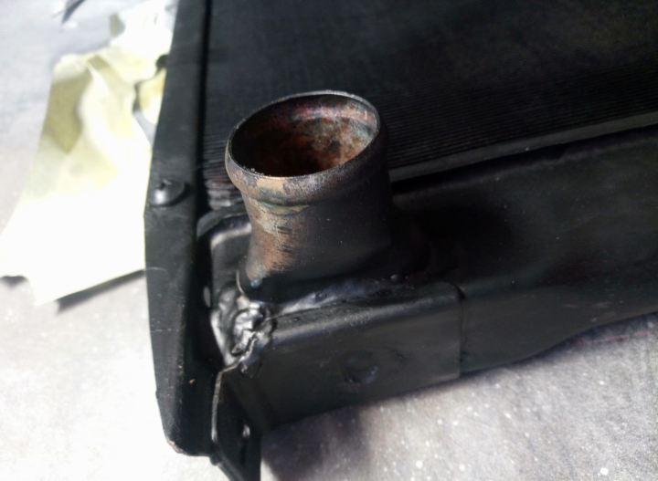

Parte del radiador
Parte del radiador
El radiador lo mandé a limpiar, lo tuvieron que abrir por completo y volver a soldar.
La obra no queda muy bien así que me tocó volver a lijar un poco y darle otra mano de pintura.

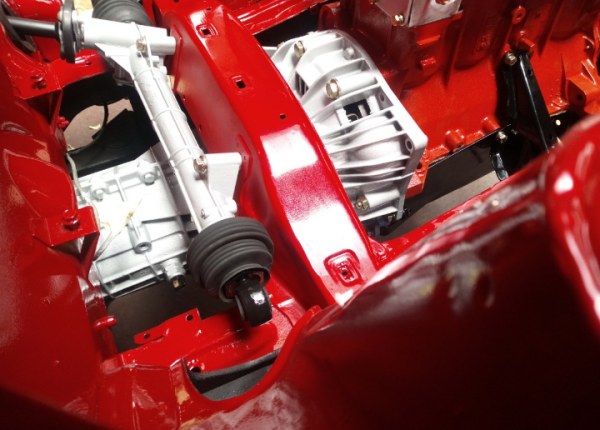

Por fin con la mecánica montada,motor ,caja y ejes
Me hubiera gustado probar el motor en el suelo pero a falta de tiempo me arriesgue de montar todo y con Dios por delante,el reto era llegar a Francia y el tiempo pasaba volando.
Con suerte en una mañana con mi amigo el cubano ya conseguí de subir el motor,montar los ejes y colocar la bomba de freno con purgar circuito y todo.

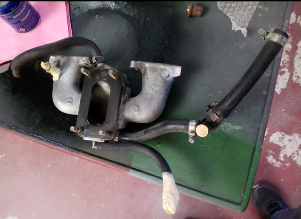

Admision
Admision
Con todo montado me puse a limpiar y preparar las cosas menudas para poder arrancar en breve

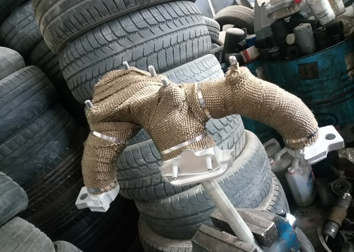

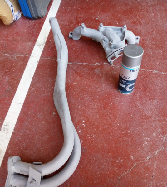

Colectores escape chorreados con arena
Los colectores de escape ya que son hierro se pintaron una pintura anticalórica y le puse también una cinta anticalórica .No es un coche de rally con muchos caballos y que tenga necesidad de que mantenga temperatura de salida de gases igualada pero la puse más para proteger un poquito el lateral del motor que en el motor original ya se notaba como salto la pintura a culpa del calor
Cinta colocada
Cinta colocada

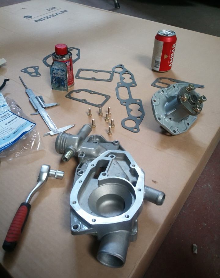

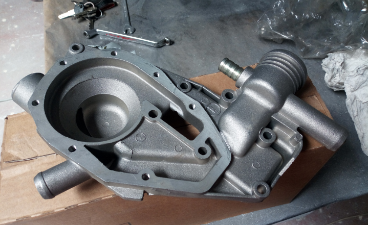

Cuerpo de bomba nuevo
Conjunto listo para montar

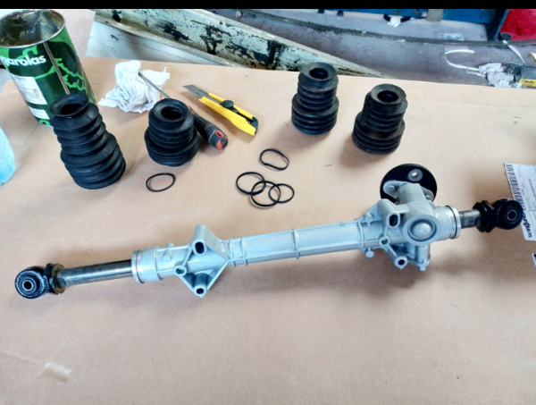

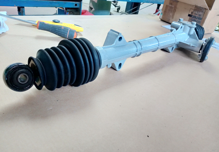

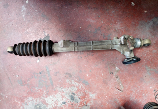

La cremallera se llevó también una mano de pintura y laca ya que con el chorreado se quedó bastante picada
Se le cambio algún fuelle y
se le puso grasa y nada mas
No ta<br /><br /><br /><br />Montada en el coche ya
No ta
Tuve bastante cuidado y la monté en la misma posición, ya me había marcado las piezas bien antes de quitarla.

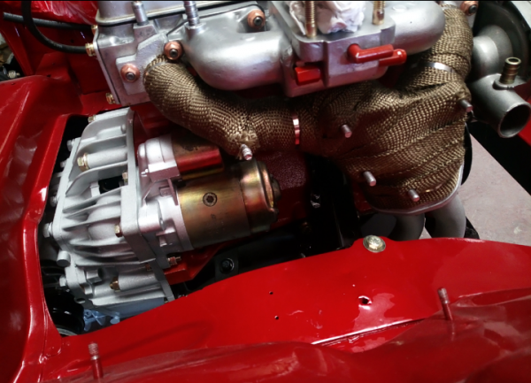

Los colectores montados
Aquí ya tenemos los colectores con sus juntas montados.
TENER CUIDADO CON LAS JUNTAS.En mi caso fueron todas de ajusa y por de momento me di cuenta después de 4000km que pierden gases,es poco pero no debería.A raíz de este fallo, de pérdida de gases me di cuenta que también hay una pequeña diminuta pérdida de anticongelante por la parte baja del colector así que rezo que sea junta de culata que sería lo más barato.Con todo este problema de la cuarentena y por ahí y cómo está todo parado, antes de arrancar lo le sacaré las bujías a ver si entro anticongelante en la cabeza del pistón, le haré otro reapriete y a vigilar.De momento el coche ni se calienta ni coge presión en el circuito pero habría que ver dónde está el fallo.
Declino más por la junta de culata o que sea alguna camisa más baja, aunque se pusieron a medida, la culata se le hizo el plano también.
El futuro nos dirá pero sería una gran putada quitar equipo motor de nuevo.

por ANTONIODELAOSSA
Vaya con las juntas Ajusa, 3 de 3, pleno al 15 de fallos.
Respecto a la diminuta fuga de refrigerante, a ver si es por la junta Ajusa que hace cierre entre la culata y el cuerpo de la bomba de agua, cae por detrás/debajo del colector y por eso ves la mancha por fuera y por dentro del motor no tendrá nada.
Salvo que la junta de culata también sea de Ajusa...
Publicado: 26 Mar 2020 18:29
por Cucos Gabriel
ANTONIODELAOSSA escribió: ↑26 Mar 2020 17:43 Vaya con las juntas Ajusa, 3 de 3, pleno al 15 de fallos.
Muy buenas!! Hoy mismo pensé en usted,igual tenías razón que las juntas eran bastantes malas.
Todo lo que se montó fue marca AJUSA incluso la junta de culata. Lo único que fue deglacer los tornillos y los retenes.
Por la parte de la bomba y dónde va la placa con marcadores de temperatura no chorrea nada, ahí pude poner el hermetic tranquilamente. Además esto se observa solamente mirando por debajo cuando está el motor frío y recién arrancado. Si la junta de colectores hubiera ajustado bien ni me hubiera enterado. Lo primero que hice fue anular el circuito del carburador y a partir de aquí me tocará vigilarlo.El vehículo tiene 4000 km ni se calienta ni coge presión en el circuito ,pero todo lo que hay es una putada.
De momento como estamos todos parados por la puta gripe va estar un tiempo sin tocar.Antes de arrancar le quitaré las bujías y lo haré rodar a ver si escupe anticongelante y a partir de lo que se vea tomaremos decisiones.Volver a reapretar la culata y la pondré a 8 como usted dijo y si sigue habrá que ponerse más en serio
Es una verdadera putada después del trabajo y las horas que me he metido volver a abrir un motor tanto por arriba como por abajo...... Al menos espero que sí es algo que sea la junta

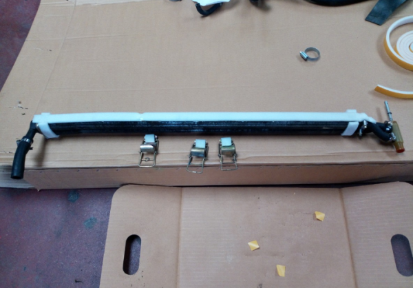

El radiador de calefaccion
El radiador se le pego una limpieza y se cambiarán las abrazaderas

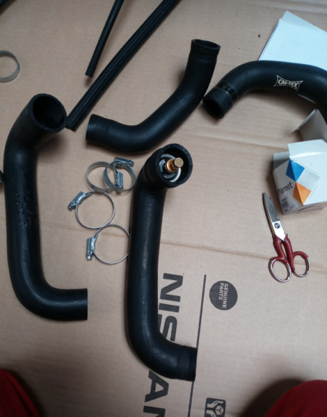

Manguitos , abrazaderas y termostato nuevos
Los manguitos se pusieron todos nuevos .Los viejos eran más gordos pero ya tenían sus años y no me arriesgue

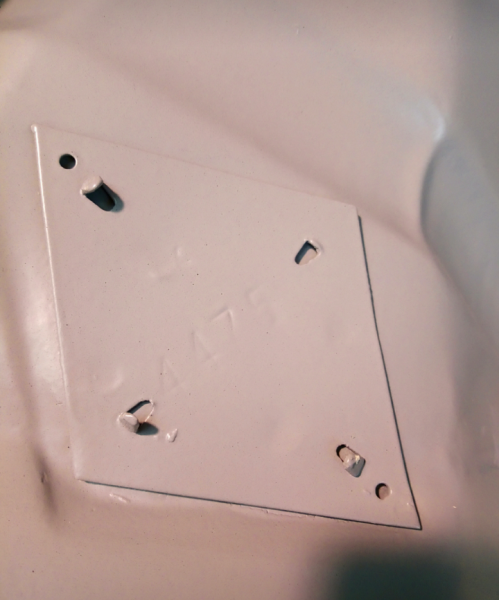

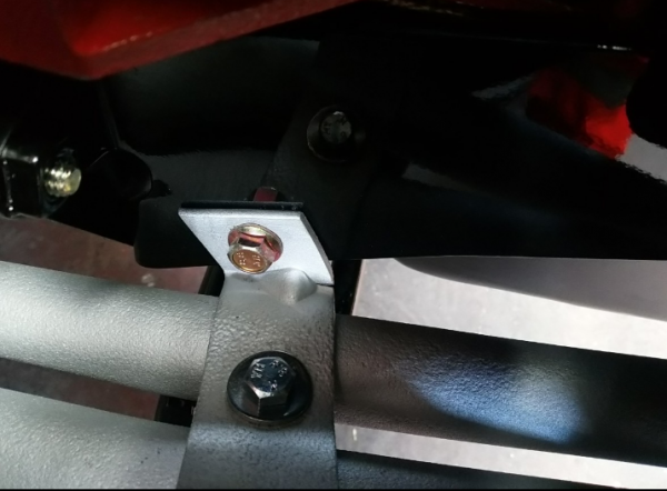

El amor de las patillas
aquí hay que tener mucho cuidado con las patillas, si se volvieron a quitar las placas algún día para repintar ,se romperán.A mi ya me tocó hacer un invento y fabricar 2 patillas de un trozo aluminio

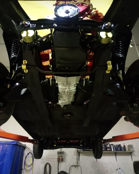

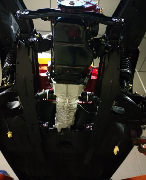

Los bajos relucientes con todas las piezas montadas
Mola.....si durará así pa toda la vida sería gloria eterna

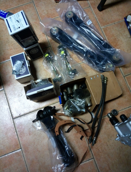

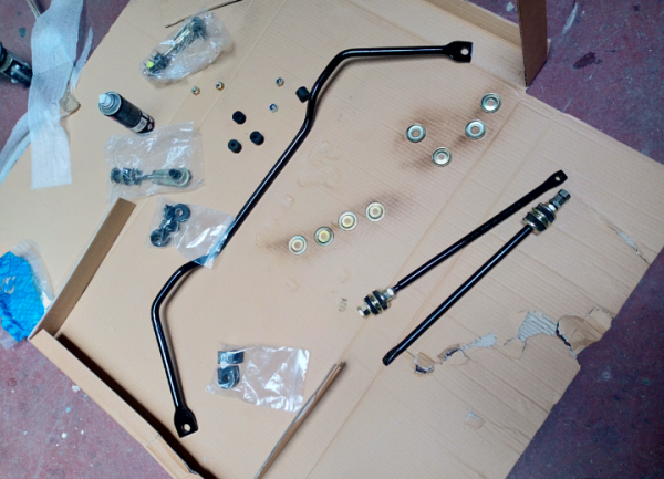

Surtido de piezas nuevas para todo el vehículo
Aquí tengo un buen surtido de piezas nuevas que me localizo un gran personaje de Rumanía , Ciprian Mihai Pop.
Pues como andaba con prisas y las piezas mías iban bien me las guarde para el futuro.
Hay bieletas, silemblocks de todos los trapecios rótulas ,los tendones del eje trasero y alguna cosillas mas
