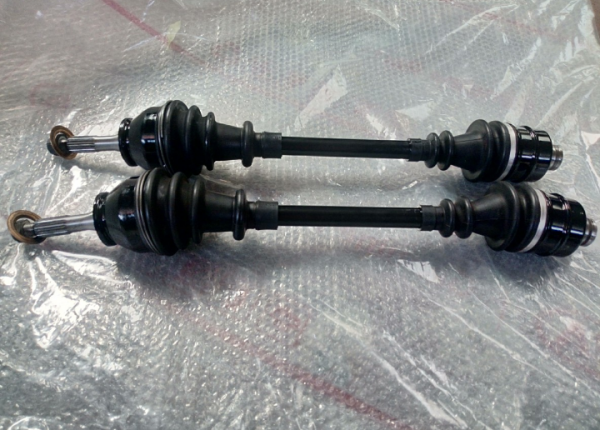

Las transmisiones como no tenían holguras se pintaron y montamos las mismas

Pintadas y listas para montar

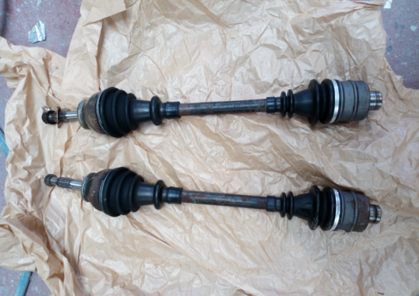

Transmisiones limpias y listas para pintar

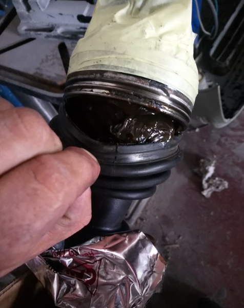

Revisamos y añadimos grasa

Esas transmisiones quedaron como nuevas, durarán mucho tiempo mas.
