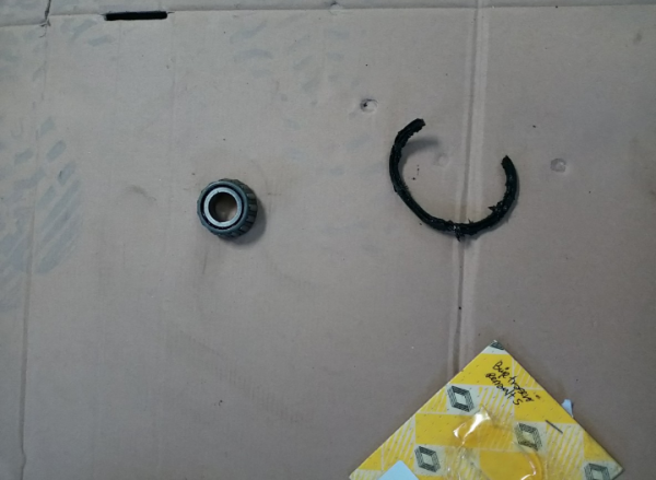

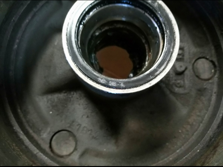

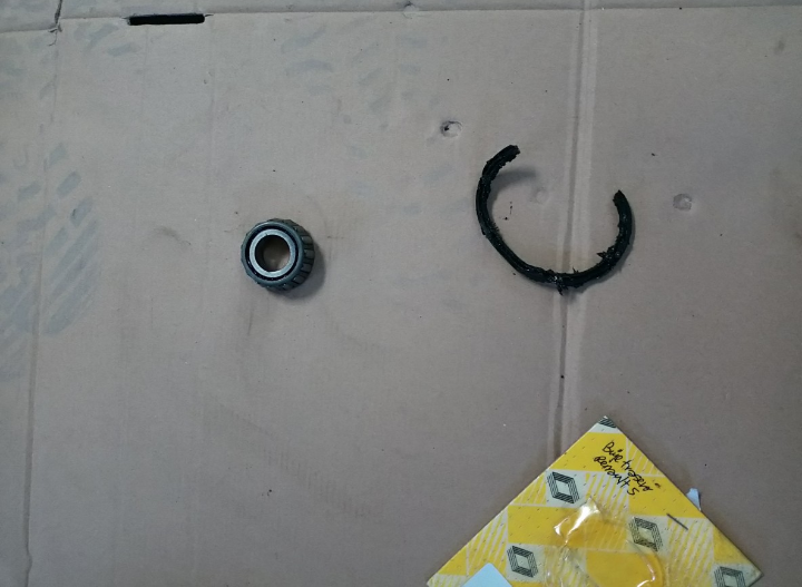

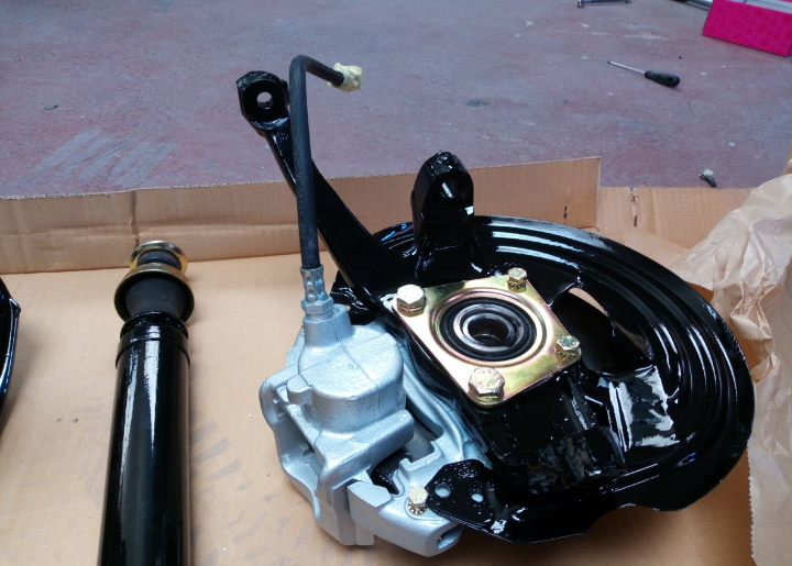

Cubo trasero con retén dañado
Retén roto , cojinete buen estado

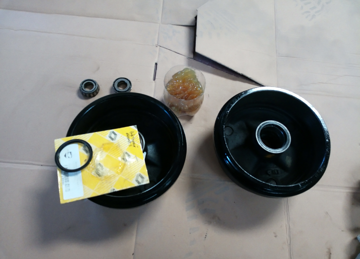

Reten nuevo, grasa y a montar
El retén estaba completamente partido y este mujer ya venía perdiendo grasa,con suerte encontré uno de antiguo stock y lo cambie. Lo malo que no pude coger la numeración que lleva para comprar otros por si acaso.

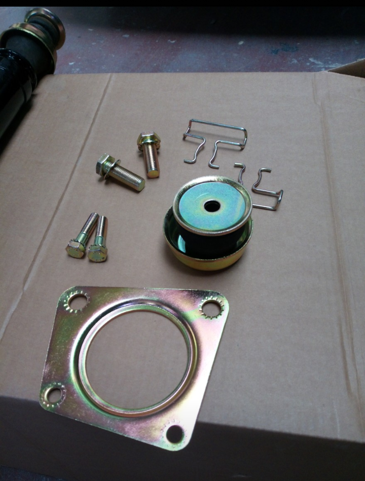

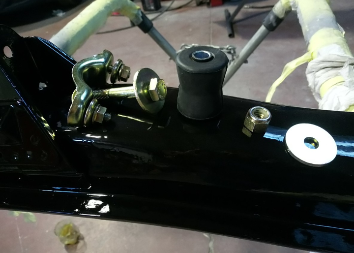

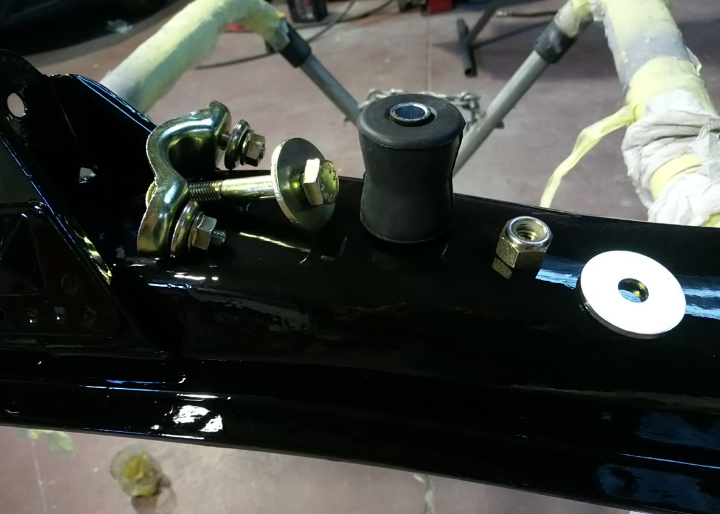

Tornillos bicromatados y el silemblock nuevo del eje trasero

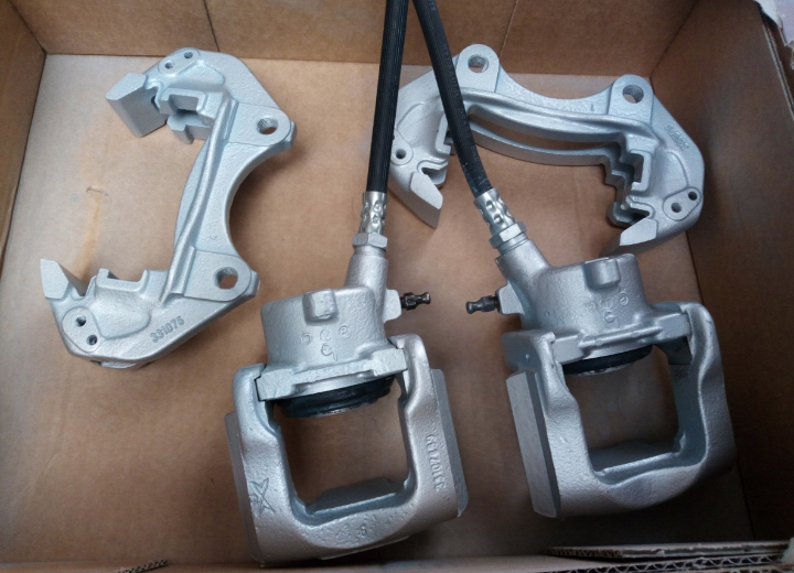

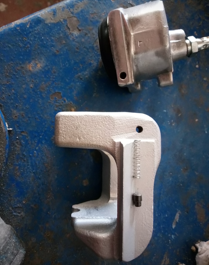

Las pinzas de freno pintadas y lacadas
Las pinzas de freno se cepillaron hasta el hierro vivo, se les dio una pintura anticalórica y laca, habrá que ver lo que dura todo por qué en los montajes y desmontajes siempre se toca alguna cosa. Las gomas como no perdían nada se dejó todo tal cual.

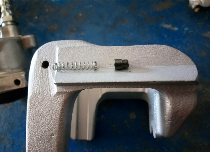

Pasador hecho manualmente, una broca de 5 o 6 si no mal recuerdo y un muelle de un bolígrafo.
En una pinza tuve problemas con un pasador que no lo tenía y tuve que ingeniar 🤣🤣🤣

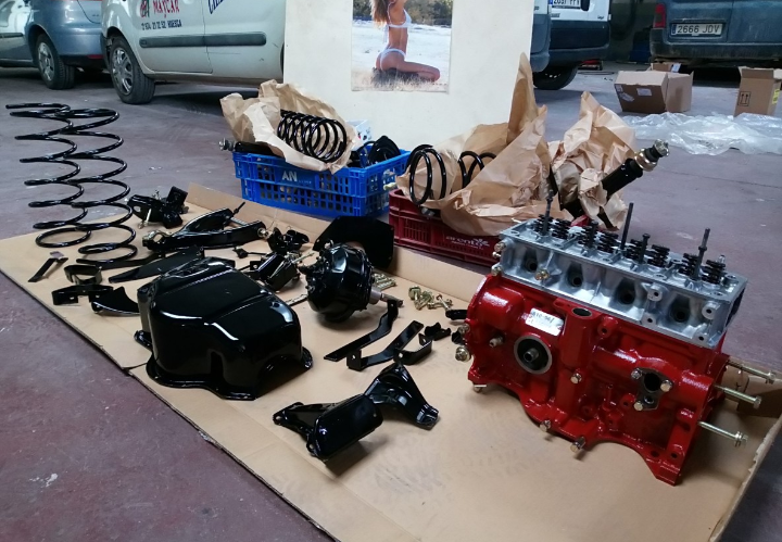

Gran surtido de piezas sacadas de la cabina de pintar
Como la faena la hacía solo los fines de semana, muchas veces compaginando todo con el trabajo de la grúa, había veces que me tenía que guardar las piezas y taparlas luego volver a sacarlas y así hasta que acabe el coche 🙈

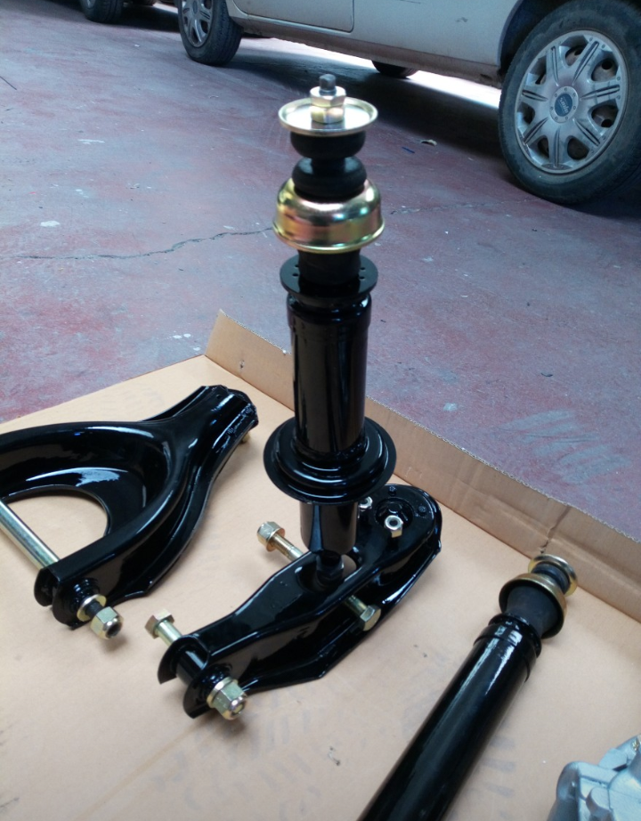

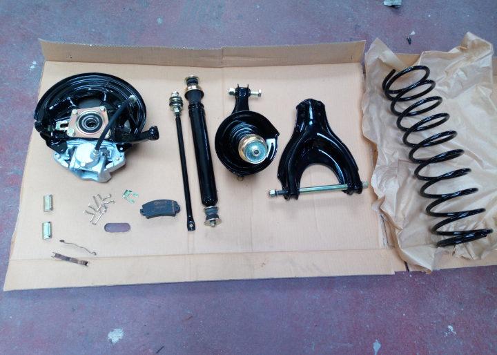

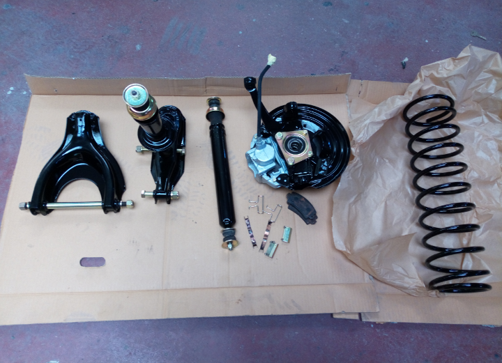

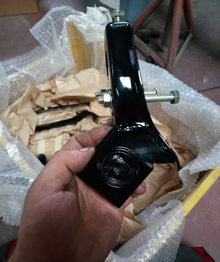

Piezas de hierro tratadas , todo listo para montar amortiguadores y frenos
Material montado
Material montado
Material montado
Material montado

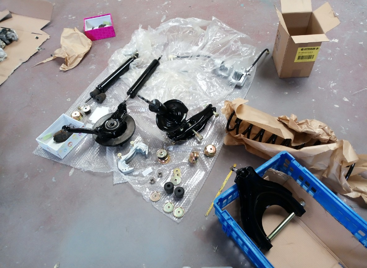

Piezas del eje delantero
Mangueta delantera completamente montada. Los discos de freno se usaron los mismos ya que estaban bien

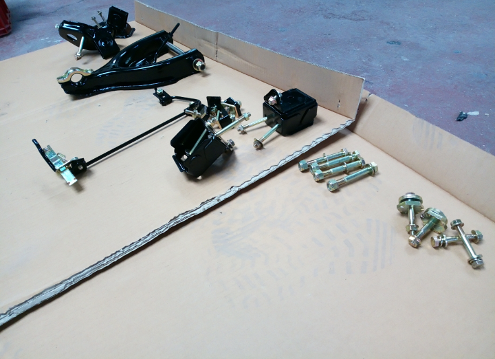

Piezas tornillos y soportes esperando su montaje
Soporte de motor, los silemblock  de los contrapesos se ven bastante bien, así que se quedaron los mismos

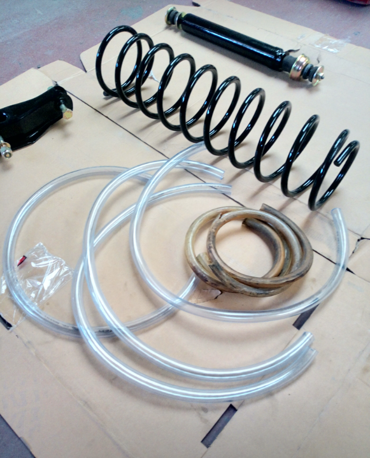

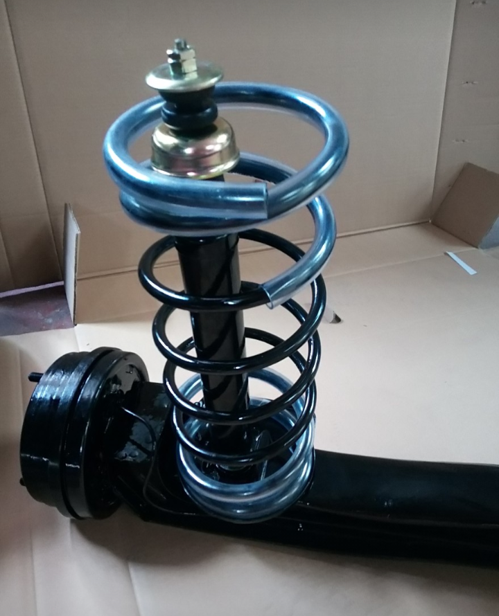

Se pusieron mangueras nuevas para los amortiguadores

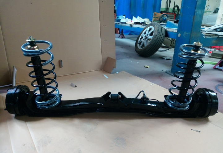

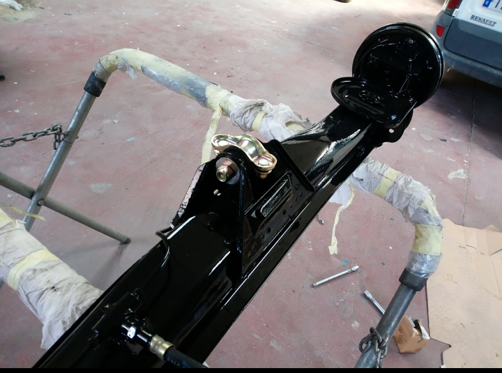

Eje trasero montado
Eje trasero montado

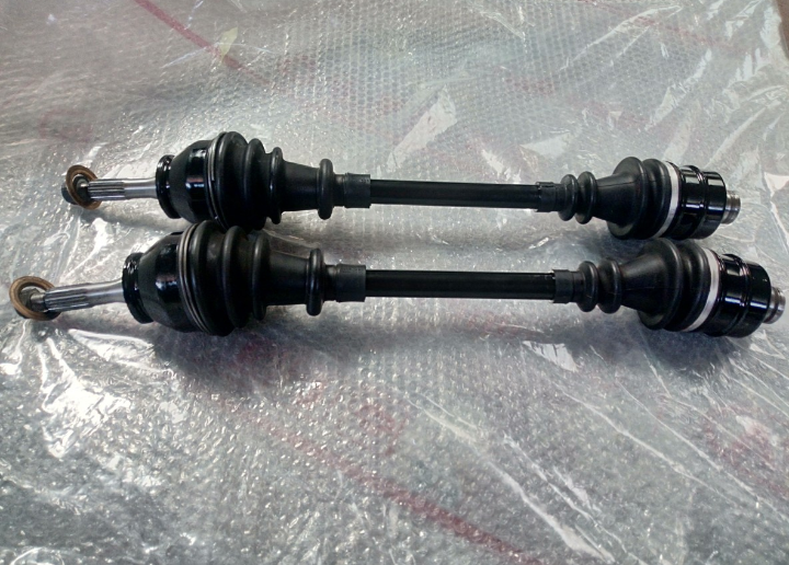

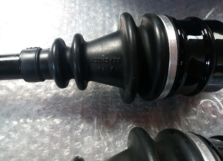

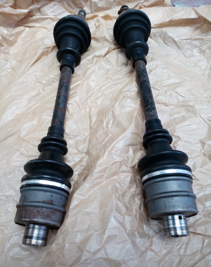

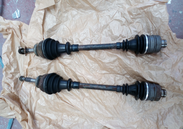

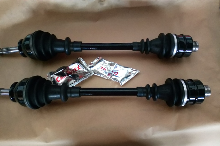

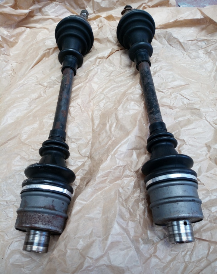

Las transmisiones como no tenían holguras se pintaron y montamos las mismas
El adjunto Screenshot_20200303-214104~2.png ya no está disponible
El adjunto Screenshot_20200303-214112~2.png ya no está disponible
El adjunto Screenshot_20200303-214133~2.png ya no está disponible
El adjunto Screenshot_20200303-214122~2.png ya no está disponible
El adjunto Screenshot_20200303-214140~2.png ya no está disponible
Pintadas y listas para montar

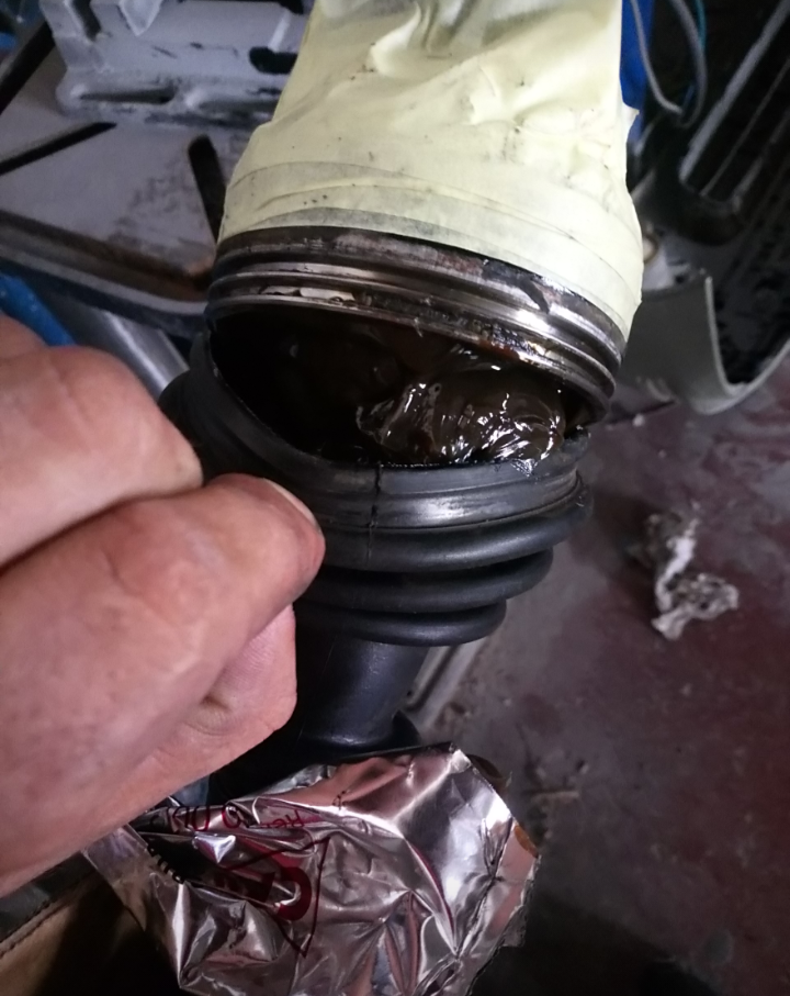

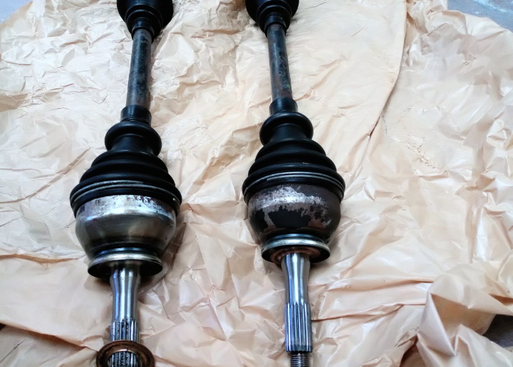

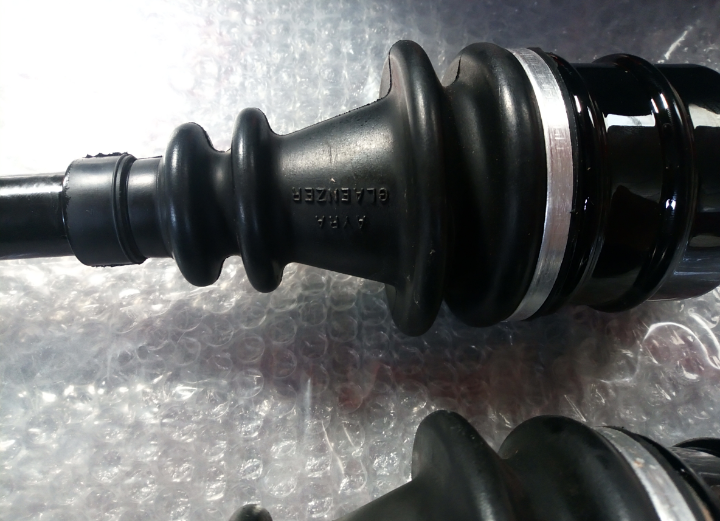

Transmisiones limpias y listas para pintar
Revisamos y añadimos grasa

Esas transmisiones quedaron como nuevas, durarán mucho tiempo mas.
